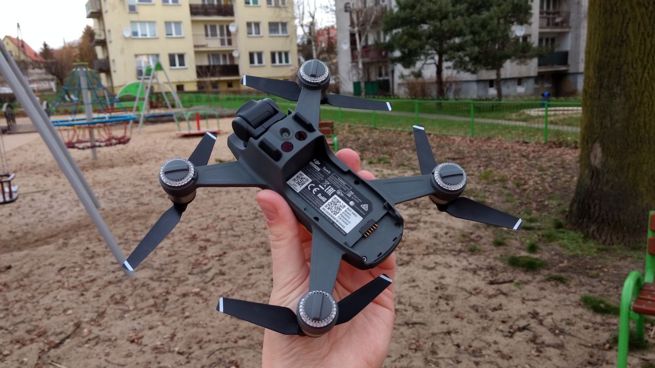

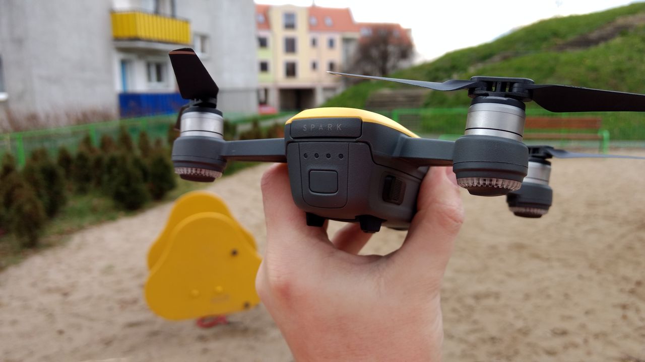

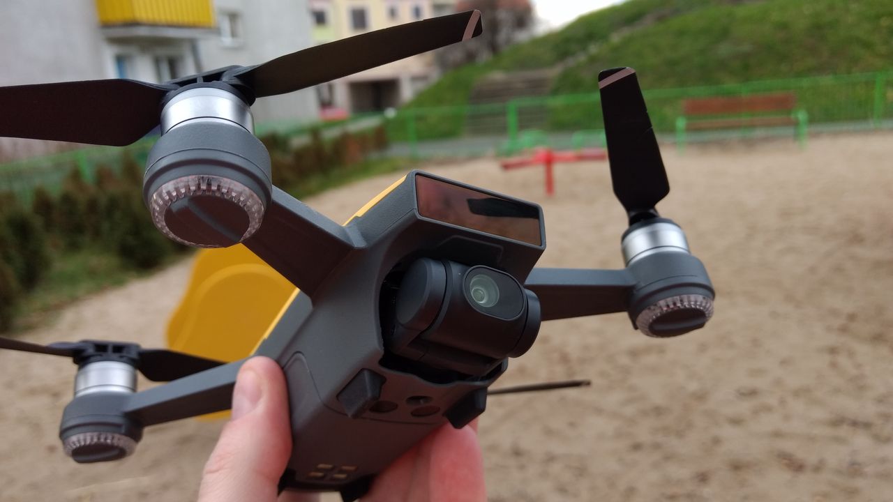

Sam quadrocopter nie należy do dużych a po rozłożeniu zajmuje powierzchnię dwóch, złączonych ze sobą dłoni. W porównaniu do Mavica, jest dwa razy mniejszy. Na froncie urządzenia zainstalowano czujniki, pod nimi znajduje się kamerka zamocowana na gimbalu. Porusza się ona w górę i w dół, bez możliwości obracania na boki. Na tyle urządzenia znajduje się przycisk zasilania baterii, odpowiedzialny za uruchomienie drona oraz parowanie z urządzeniami nawigacyjnymi. Nad nim pod zaślepką, umiejscowiono wejście na kabel microUSB oraz miejsce na kartę microSD. Na bokach urządzenia znajdują się wentylatory odprowadzające ciepło z silnika oraz specjalne drążki do wyciągania baterii.
638355
Spód okalają plastikowe nóżki ochronne oraz czujniki zbliżeniowe. Na spodzie czterech ramion zainstalowano diody podświetlające, mieniące się w kilku kolorach i odpowiadających za wybraną funkcję lub informujących o udanym połączeniu z urządzeniem sterującym. Nad nimi zainstalowano łatwo zdejmowane śmigła. Możemy do nich podpiąć specjalne osłonki, chroniące śmigła przed złamaniem przy niechybnym zderzeniu z obiektem. Jednak preferuje je zakładać podczas lotów w trybie sportowym.

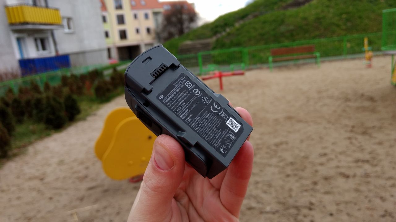

Przed lotem, powinniśmy upewnić się że baterie są naładowane. W tym celu możemy skorzystać z dedykowanej ładowarki i jednocześnie podładować do trzech akumulatorów. Łączne ładowanie powinno wynieść lekko ponad godzinę. W przypadku zasilania tylko jednej baterii, powinniśmy się zmieścić w 45 minutach. Po pełnym naładowaniu baterii, wpinamy ją do drona.

DJI Spark został wyposażony w 12 Mpix kamerę osadzoną na dwu‑osiowym gimbalu. Ma ona możliwość wykonywania fotografii w trybie automatycznym lub manualnym. Do naszej dyspozycji oddano również opcję nagrywania materiałów wideo w jakości FullHD z prędkością 30 klatek na sekundę. Dzięki zastosowanej przysłonie f/2.6 obraz zostaje jasny i dość ostry. Obiektyw szerokokątny (odpowiednik 25 mm) doda smaczku podczas nagrywania panoram.
