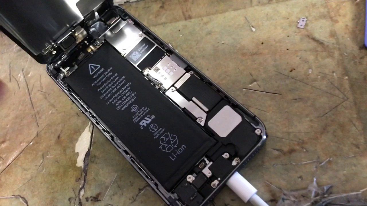

Zacznijmy od tego, że każda, absolutnie każda bateria prędzej czy później zaczyna tracić swoje właściwości. Apple w swoich specyfikacjach zakłada, że bateria w telefonie powinna wytrzymać 500 cykli ładowania, choć jej żywotność uzależniona jest od całej masy czynników, o których można napisać oddzielny, całkiem spory wpis. W praktyce większość baterii w telefonach Apple ową granicę 500 cykli wytrzymuje bez większych problemów, zachowując więcej niż 80% pierwotnej pojemności. Owe 500 cykli to najczęściej okres normalnego użytkowania telefonu przez 2‑4 lat. Mój poprzedni telefon, iPhone 5s, miał 786 cykli i 89% pierwotnej pojemności. Czemu owe 80% jest takie istotne ? Ano dlatego, że jeśli bateria osiągnie mniej niż 80% (nawet 79,999% chwilowo), to elektronika uznaje, że bateria jest zużyta lub uszkodzona i powinna zostać wymieniona na nową. Wówczas telefon może bardzo często wpadać w wolniejszy tryb pracy. Ma to na celu nie tylko dbanie o nasze dane i kontrolę nad wyłączaniem się urządzenia, ale związane jest to z dbałością o bezpieczeństwo użytkownika. Możecie wierzyć lub nie, ale procedury serwisowe Apple w stosunku do urządzeń ze zużytą lub uszkodzoną baterią są niesamowicie proste i rygorystyczne, ale wyłania się z nich jedno:

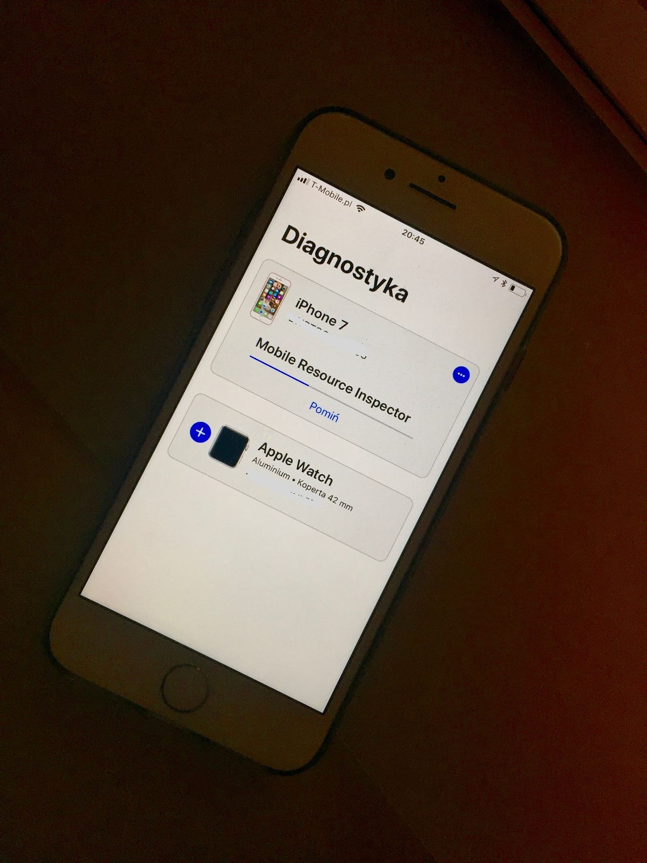

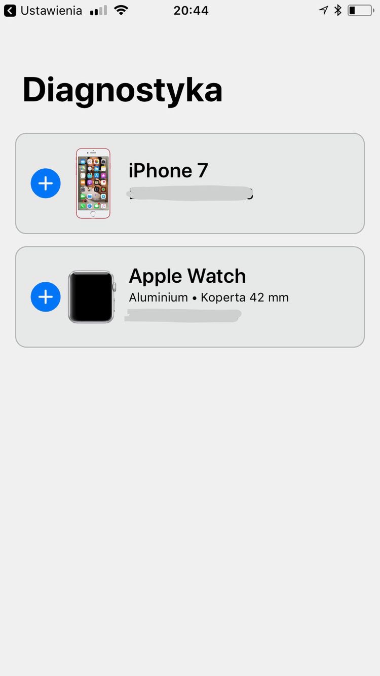

Jeśli mamy podejrzenie, że telefon zaczyna wolniej pracować z powodu zużytej baterii lub mamy podejrzenie, że nasza bateria nie działa już tak jak powinna, warto sprawdzić jej stan. Jak ? I tu znowu pojawiają się rozmaite, magiczne wskazówki i odnośniki do czarodziejskich aplikacji odczytujących stan baterii i przywracających ich pierwotną pojemność. Tymczasem najprostszą metodą jest udane się do serwisu autoryzowanego i poproszenie o przeprowadzenie odpowiedniej procedury testowej, zajmującej aż 5 minut. Testy takie uznawane są za czynności wstępne przed przyjęciem do serwisu i często wykonywane są bezpłatnie. Co, jeśli do serwisu jest daleko i nie widzi nam się podróżowanie 100, 200, 300 km tylko po to, by baterię przetestować ?
639362
Testy mogą zostać wykonane zdalnie. Telefon musi mieć tylko dostęp do internetu i testy takie można przeprowadzić z działem wsparcia Apple, do którego kontakt można zamówić poprzez witrynę Apple.
Jeśli testy wykażą, że bateria kwalifikuje się do wymiany, konsultant z pewnością poinformuje o takim fakcie i pomoże w wyborze najwygodniejszego serwisu autoryzowanego. Dlaczego taki test jest ważny ? Ano dlatego, że udając się do serwisu, jego wyniki są już znane (są dostępne dla wszystkich autoryzowanych serwisów na świecie).

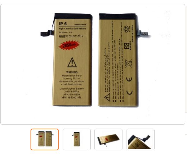

Kwestia pierwsza: na rynku nie ma nowych, oryginalnych baterii Apple. Apple nie sprzedaje baterii jako części. Baterie oryginalne mogą zostać zamówione/zakupione przez autoryzowany serwis, a ten nie powinien ich sprzedawać i w praktyce nikt nie ryzykuje utraty autoryzacji dla kilkudziesięciu złotych zysku. Warto pamiętać, że przy wymianie baterii w autoryzowanym serwisie, stara, oryginalna bateria musi zostać odesłana do centrum serwisowego Apple. Jeśli ktoś oferuje wam oryginalną baterię Apple, to jest to albo bateria z odzysku (nie wiadomo, jakie było jej życie), albo zamiennik ubrany w oryginalną folię.
Kultowa w serwisach autoryzowanych bateria o większej pojemności, w złotej folii !!! Wersja GOLD !!!
Baterie zamienniki to osobna historia. Z moich obserwacji wynika, że większość cudownych baterii o większej pojemności w złotych foliach, to nic innego jak baterie Apple, które miały trafić do utylizacji, ale jakimś cudem wylądowały w chińskich manufakturach i po rozmaitych zabiegach są one odnowione. Czas ich pracy, żywotność i zachowanie jest trudne do przewidzenia, a pod złotą folią informującą nas o ich cudownej pojemności, często można znaleźć mocno sfatygowaną, oryginalną folię Apple.

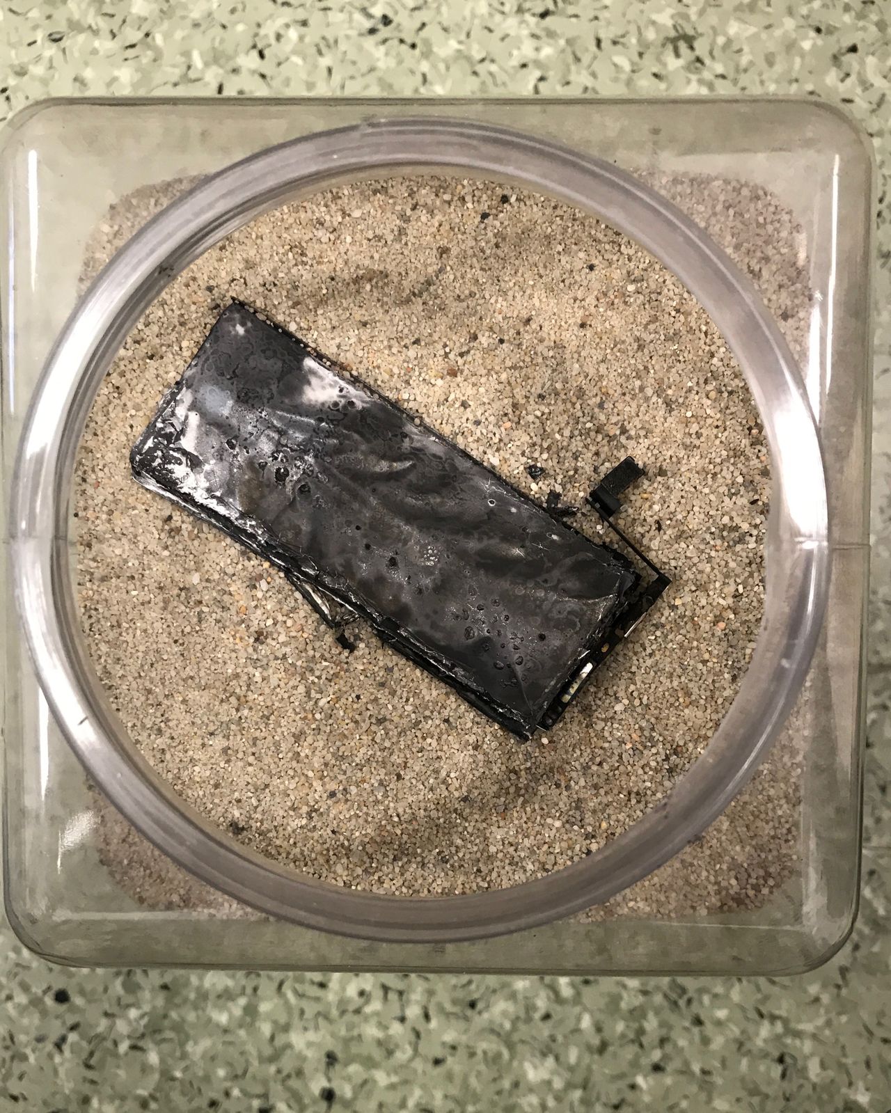

Przykład z życia wzięty. Dzwoni Pani, że na jej wyświetlaczu pojawiła się plama, a obudowa się wybrzuszyła. W trakcie rozmowy stwierdzamy, że najprawdopodobniej bateria w telefonie spuchła i uszkodziła wyświetlacz. Telefon kwalifikuje się na płatną wymianę w cenie wymiany baterii, bo bateria spowodowała uszkodzenie. Koszt - 360 zł. Pani przywozi do serwisu swój telefon i okazuje się, że wymieniono baterię na zamiennik, bo było taniej. Zgodnie z procedurami Apple, musimy odmówić serwisowania urządzenia i możemy zaoferować tylko jego wymianę w cenie przekraczającej 2000 zł. Pani rezygnuje i rusza do serwisu, który wymieniał jej baterię, ale bateria ma więcej niż 3 miesiące i serwis nie daje dłuższej gwarancji. Pani wymienia baterię na nową i nowy, nieoryginalny wyświetlacz - 700 zł.

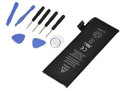

Na sam koniec chciałem przywołać temat samodzielnej wymiany baterii w kontekście zwalniającego telefonu. Jak wykazują informacje znalezione w internecie, wiele osób na fali popularności tematu zakupiło baterię i samodzielnie je wymieniało, licząc na to, że telefon znowu zacznie pracować z pełną prędkością. Może, ale nie musi. Baterie kupowane w sieci nie mają nic wspólnego z oryginalnymi bateriami Apple i telefon może nie wrócić do poprzedniego trybu choćby ze względu na różnice w elektronice (ktoś musiał ją zmienić, zerować cykle itp.). Zaskakujące, że telefony Apple doskonale rozpoznają, czy to co wsadzono do środka pochodzi od Apple czy nie. Ponadto, bardzo często zamienniki nie trzymają parametrów tak jak baterie dostarczane przez Apple. Nawet jeśli mamy nową, dobrą baterię, ale nie trzyma ona parametrów i spadki napięcia są zbyt wielkie, urządzenie może uznać ją za nie w pełni sprawną i częściej wracać do wolniejszego trybu.
