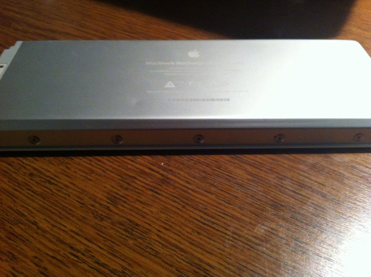

Jedyne co wizualnie różni baterię Mivano jest to, iż Movano jest klejone a bateria Apple jest skręcana na śrubkach. Oczywiście nie ma to wpływu na pracę bateri.

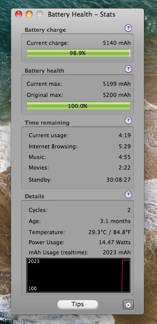

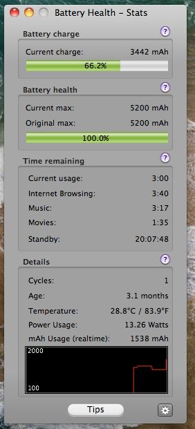

Przed jej założeniem zresetowałem SMC aby bateria pracowała poprawnie a komputer "nauczył się" jej pojemności i pracy. Po uruchomieniu komputera, moja bateria była naładowana przez producenta w 66%...
457764
Jak widać, bateria zaliczyła 1 cykl ładowania i ma 3 miesiące. Producent zaleca formatowanie baterii polegające na przeprowadzeniu trzy lub czterokrotnego, pełnego cyklu naładowania i rozładowania. Przy czym nie wolno ładować baterii ładowarką samochodową a proces ładowania najlepiej przeprowadzić na wyłączonym komputerze. Przy pierwszym ładowaniu komputer może pokazać koniec tego procesu po 10-15 minutach i wówczas należy wyjąć i ponownie włożyć baterię. Bateria ma wytrzymać 500 cykli ładowania. Tyle w instrukcji. Zająłem się więc normalną pracą na baterii. Warto zauważyć, iż zgodnie ze zdjęciem powyżej, w trakcie takiego korzystania z komputera bateria ma wytrzymać 3 godziny (Current usage 3:00 h). Po 3:20 bateria miała 7% pojemności. W tym czasie pisałem ten tekst, przeglądałem internet, rozmawiałem chwilę przez Skype'a i oglądałem kilka filmików z YouTube. Przy 5% (około 3:30 pracy) bateria wyłączyła się bez ostrzeżenia, komputer wyłączył się zupełnie. Nie stresuję się tym zbytnio gdyż MacBook powinien "nauczyć się" kiedy wcześniej wysłać ostrzeżenie o zbyt słabej baterii. Po podpięciu zasilacza i włączeniu komputera, informacja systemowa wskazała, że bateria będzie ładowała się około 2 godziny. Podczas przeglądania informacji o bateriach zamiennikach w internecie znalazłem taką informację, iż baterie zmienniki generują często komunikat "bateria wymaga naprawy" będący najprawdopodobniej efektem tego, iż jest ona nie oryginalna. W przypadku baterii Moveno taki komunikat się nie wyświetlił. Po około 2.5 godziny ładowania, bateria osiągnęła 100% i po ponownym uruchomieniu komputera zgłasza czas pracy pomiędzy 4:10 a 4:30.
