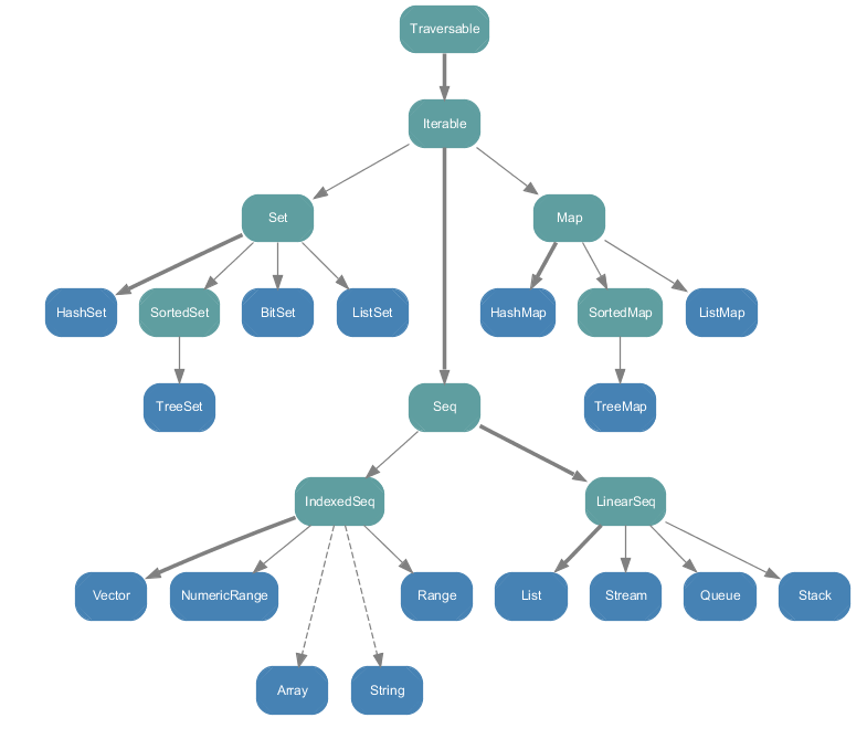

Krok siódmy - podstawowe kolekcje
528784
Wszystkie typy kolekcji można podzielić na mutowalne (mutable) czyli takie, których elementy można zmieniać, oraz niemutowalne (immutable). W tych ostatnich nie zmienimy (podmienimy) elementu tablicy na inny, tylko musimy stworzyć nowy obiekt kolekcji sklejając ze starych i nowych elementów. W programowaniu funkcyjnym należy używać te drugie i dlatego pakiet, w których się one znajdują jest domyślnie importowany. Jednak ze względu na to, że Scala ma umożliwiać wykorzystanie kodu Javy , oraz nie narzucać pisania w stylu funkcyjnym dodano również tablice mutowalne, które importujemy z pakietu scala.collection.mutable
