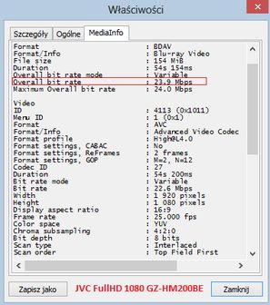

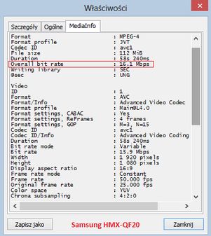

Naprawdę? Czy każdy materiał filmowy nagrany w HD prezentuje się w najwyższej precyzji obrazu i dźwięku? Materiału dowodowego w dzisiejszej sprawie dostarczą kamery HD (JVC FullHD 1080 GZ‑HM200BE i Samsung HMX‑QF20)
Ilość czy jakość?
To jak ostatecznie prezentuje się materiał filmowy zależy od wielu czynników, rozdzielczość jest jednym z kluczowych elementów wypływających na jakość materiału. Jednak nawet nagranie w rozdzielczości FullHD nie gwarantuje zadowalających efektów. Żeby nie być gołosłownym na poniższych filmach prezentuje nagrania w rozdzielczości HD: [youtube=http://www.youtube.com/watch?v=sTjdAuPCvw0] [youtube=http://www.youtube.com/watch?v=CZ7jOfL_YpU]
VC FullHD 1080 GZ-HM200BE
Samsung HMX-QF20
Samsung zdeklasował przeciwnika. Różnica jest wyraźna, obraz nagrany kamerą JVC nieprzyjemnie smuży. Skąd ta różnica skoro obie kamery nagrywają w „jakości HD”? Po raz kolejny sprawdzają się życiowe prawdy mówiące, że  jakość nie zawsze idzie w parze z ilością (w tym przypadku rozdzielczością).
