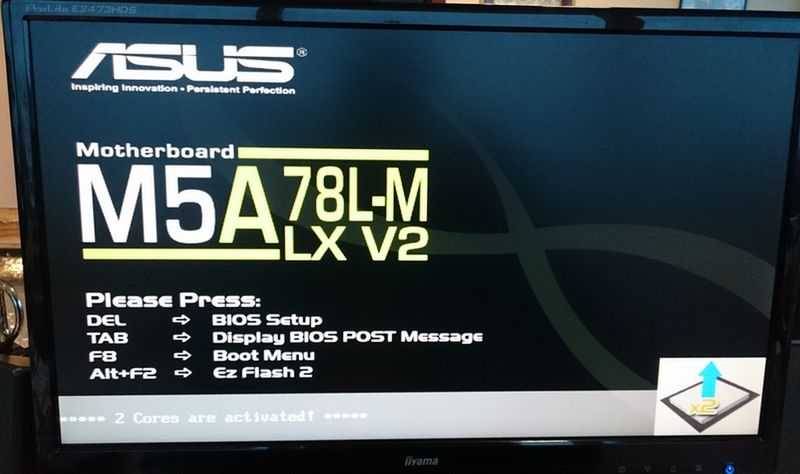

Zaczęło się jak to zwykle bywa od zrobienia kopii ważnych danych, w tym zrobienia kopii maili. Tutaj był używany program Thunderbird, więc użyłem doskonałego oprogramowania, jakim jest MozBackup. Plik kopii przerzuciłem na wszelki wypadek na drugą partycję dysku HDD, gdyż kilka razy napotkałem problem z trudnościami z dostępem do starej partycji systemowej na dysku podpiętym jako dodatkowy. Wszystko cacy! Odpaliłem kompa i chciałem wejść do BIOS'u - tu pierwsze problemy. Płyta ASUS M5A 78L-M V2 jakoś dziwnie się zachowywała - objawiało się to tym, że nie było w ogóle widać ekranu początkowego - monitor wyświetlał tylko info o braku sygnału, po czym pierwszą "planszą", jaka się ukazywała moim oczom była ta z ładowaniem systemu Windows. Oczywiście próbowałem wciskać F2 lub F11 podczas uruchamiania komputera, ale to nie dawało rezultatu. Okazało się później, że jeśli odłączy się zasilanie i następnie odpali komputer to przy takim "pierwszym" uruchomieniu widać na chwilę te początkowe komunikaty. Niestety ta "chwila" trwała sekundę lub mniej i nie zdążyłem nigdy przeczytać co jest tam napisane. Wpadłem na pomysł, że zrobię fotkę - o ile zdążę - i udało się.
164158
Tym magicznym przyciskiem uruchamiającym BIOS okazał się Delete :-) Myślałem, że od tego momentu może być już tylko lepiej. Sprawdziłem wersję BIOS'a i okazało się, że jest dosyć stara i można ją aktualizować. Pobrałem odpowiednie pliki ze strony producenta i zaktualizowałem, sądząc, że to może rozwiązać problem z tym dziwnym uruchamianiem się komputera.
