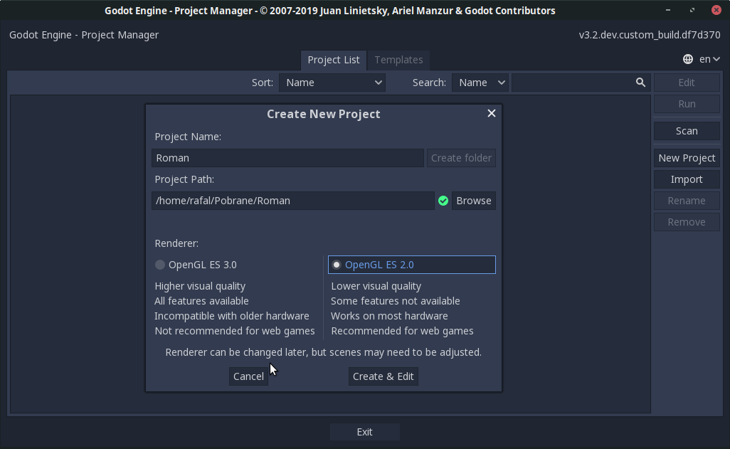

Teraz tworzymy nowy projekt za pomocą przycisku „New project” i wybieramy wersję GLES jaką zamierzamy używać.
GLES 2 - oferuje domyślnie bardzo dobrą wydajność i jest dostępny na większości urządzeń, nie wspiera jednak wszystkich rodzajów węzłów(node - podstawowy obiekt w silniku) takich jak GIProbes, Particles(efekty cząsteczkowe na GPU, GLES 2 wspiera tylko je na CPU)
GLES 3 - oferuje nowoczesne lecz zasobożerne funkcje, powinien być używany gdy bardziej zależy nam na jakości niż na kompatybilności ze starszym sprzętem.

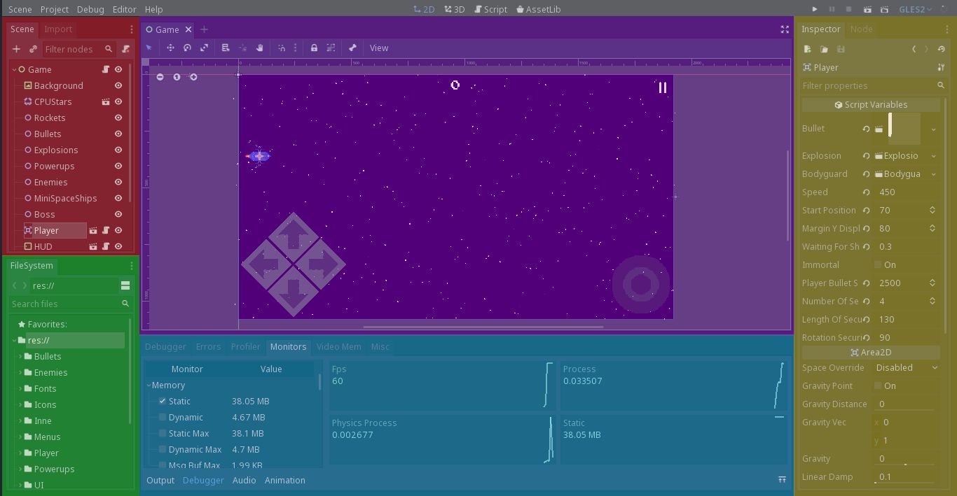

Edytor Godota składa się z czterech głównych części:
- Głównego obszaru roboczego znajdującego się pośrodku ekranu. Obejmuje on obszar do umieszczania i modyfikacji węzłów 2D i 3D oraz edytor skryptów(kolor fioletowy)
- 8 miejsc na panele, ustawione są po 4 po obu stronach obszaru roboczego(jeśli w pionie jest zajęty jeden panel, to rozciągany jest on na całą wysokość edytora, a jeśli w pionie nie ma żadnego zajętego panelu, to nie jest on wcale wyświetlany)(kolor czerwony, zielony i żółty)
- Rozsuwanego panelu na dole, zawierającego debuger wraz z narzędziami do analizowania działania programu oraz narzędzia do edycji Animacji czy Dźwięku(kolor niebieski)
- Górnej belki zawierającej menu Godota, przycisków do zmiany aktualnego trybu(2D, 3D, edytor skryptów) oraz przycisku do zmiany aktualnej wersji GLES edytora(kolor szary)

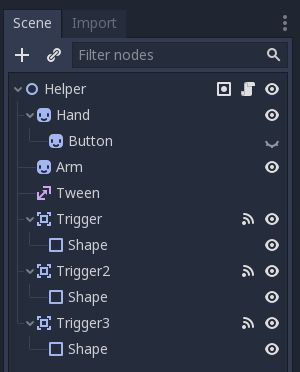

- Po lewej stronie na górze widzimy panel scen(scene dock) zawierający drzewo sceny(scene tree). Wyświetla on węzeł(node) wraz z jego dziećmi oraz ikonami pokazującymi czy do konkretnego węzła przyporządkowano skrypt lub też zablokowano jego poruszanie się. Wyświetlane są na również pomocnicze linie ułatwiające rozpoznawanie bezpośrednich rodziców danego węzła.

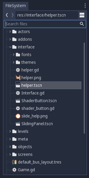

- Niżej znajduje się panel systemu plików(file system dock) w którym możemy zarządzać plikami naszego projektu. Musimy mieć na uwadze, że wyświetlane są tutaj(istnieją już propozycje zmiany) tylko pliki, które Godot może obsłużyć np. PNG, JPG, GD(skrypt Godota) czy DAE(model 3D). Pliki projektu należy przenosić tylko i wyłącznie wewnątrz tego panelu a nie w systemowej przeglądarce plików, gdyż podczas przenoszenia w tym panelu, Godot aktualizuje wszystkie odniesienia do tego pliku, zapewniając poprawne odnajdywanie zależności do przenoszonych plików.

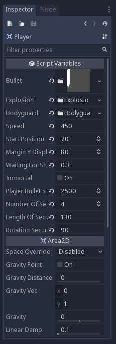

- Po prawej stronie widzimy rozciągający się na całą wysokość edytora panel inspektora(inspector dock). Jest to jeden z najważniejszych elementów edytora mogący wyświetlać właściwości danego węzła lub zasobu(resource). Wraz z premierą wersji 3.1, umożliwiono w nim modyfikację zasobów, bezpośrednio z węzła zawierającego te zasoby.

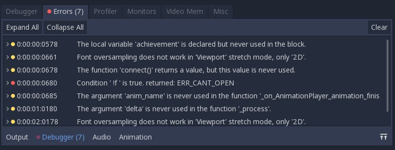

- Na dole możemy zauważyć niewielki nierozwinięty pasek na którym znajdują się licząc od lewej:
- Output służący do wypisywania na ekranie komunikatów, błędów, czy wiadomości pisanych przez użytkownika.
- Debugger - służy do analizowania błędów i ostrzeżeń na które się Godot natknął przy analizowaniu naszych skryptów. Można również za jego pomocą analizować linijka po linijce wartości konkretnych obiektów. W zakładce znajduje się również profiler oraz różnorakie „monitory” służące do, jak sama nazwa wskazuje, monitorowania różnych statystyk np. ilości aktualnie używanej pamięci lub ilości narysowanych węzłów.

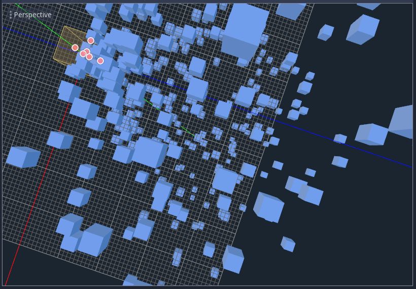

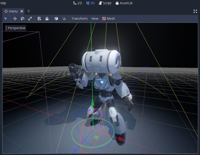

- Na środku widzimy główny obszar edytora zwanym obszarem roboczym(viewport).
Domyślnie Godot uruchamia się w trybie i przestrzeni 3D ukazując siatkę 100 na 100 jednostek.
W zależności od rodzaju tworzonej gry, może być konieczna zmiana przestrzeni na 2D za pomocą przycisku znajdującego się nad tym obszarem, która w przeciwieństwie do niektórych innych silników graficznych, operuje na pikselach.

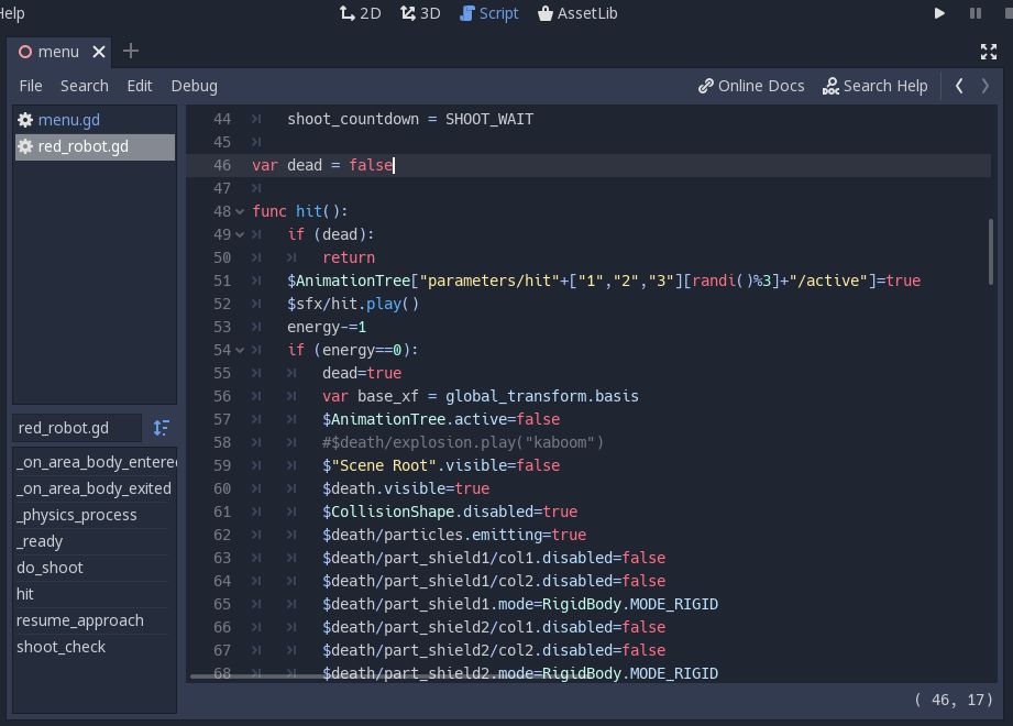

Trzeci przycisk przenosi nas do edytora skryptów(Script Editor). Wbudowany w silnik, zawiera, wiele przydatnych narzędzi takich jak zawijanie wierszy, auto uzupełnianie kodu czy kolorowanie składni.

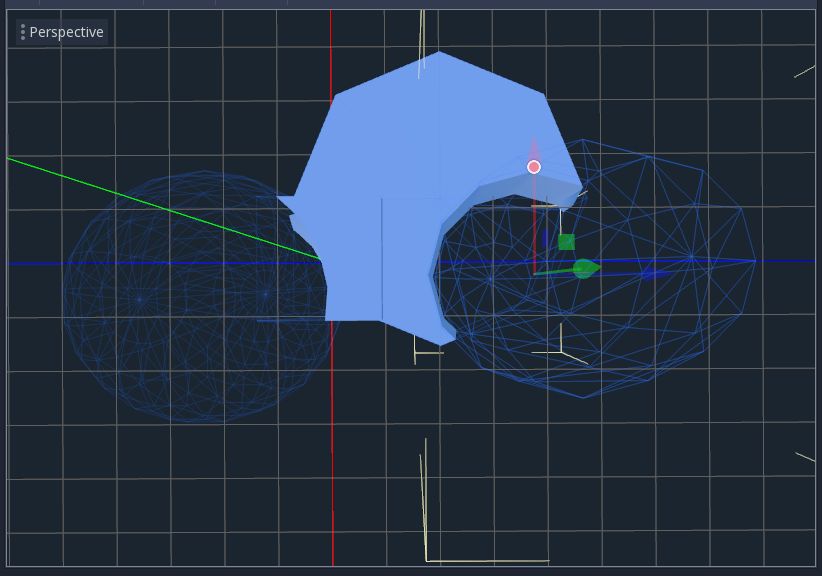

- CSG - 3D - grupa węzłów, umożliwiających proste tworzenie zaawansowanych brył poprzez operacje dodawania i odejmowania od siebie brył prostych takie jak kula, walec czy sześcian.

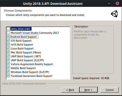

- Waga programu
Godot: 50‑60MB Edytor, 600MB wszystkie szablony eksportu, nie wymaga instalacji
Unity: 1,9 GB Edytor, 10,4 GB wszystkie szablony eksportu(11,6GB z Visual Studio), wymagana jest instalacja, wymaga konta Unity
Olbrzymia waga Unity, jest jego jedną z największych wad. Naszpikowany funkcjami edytor(z których większość nigdy nie zostanie przez wielu użyta) zajmuje prawie 2GB miejsca na dysku. Dołączając do tego konieczność posiadania zewnętrznego IDE(Unity nie posiada wbudowanego) oraz szablonów eksportu, jego rozmiar na dysku może oscylować nawet wokół 11,5 GB. Kłopotliwe jest również uruchamianie własnych projektów na innych komputerach, ponieważ na każdym musimy zainstalować Unity oraz zalogować się swoje konto, bo bez tego nie będzie można uruchomić edytora.
Dużo prościej wygląda sprawa z Godotem, w którym możemy przenosić plik wykonywalny na różne komputery i uruchamiać go natychmiast, bez konieczności instalacji.
673161
