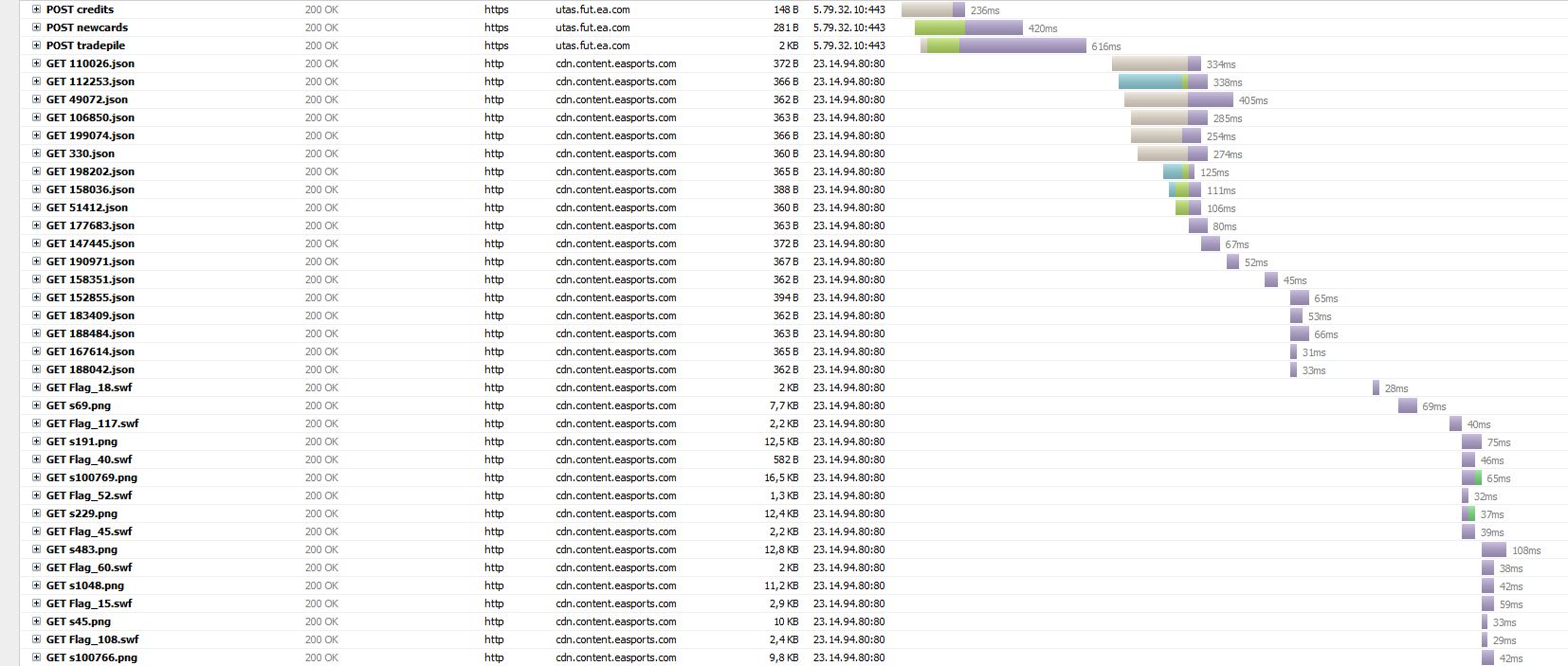

Jak wyobrażałem sobie dotychczas przekazywanie informacji przez konsole o wystawionej na aukcji karcie? Nie wyobrażałem sobie w ogóle. Po tym jak uświadomiłem sobie (błyskotliwy, niczym perła na dnie oceanu), że system ten musi być jednocześnie rozproszony i uniwersalny wyobraziłem sobie tylko jedno - REST. Czyli krzyk mody w programowaniu systemów rozproszonych opartych o webserwisy. Mimo, że aplikacja przeglądarkowa oparta jest o flash, bez obaw wdusiłem F12, przeszedłem do zakładki Sieć i patrzyłem co się dzieje... a dzieje się, oj dzieje.
Fragment komunikacji przeglądarki z serwerem REST
Oczywiście, poza podstawowymi żądaniami o obrazki itd, w oczy rzucają się trzy pierwsze posty. Są tą typowe RESTful zapytania z nagłówkiem X-HTTP-Method-Override, który odpowiada za zmianę po stronie serwera metody, którą zgłosiła przeglądarka (co zapewnia kompatybilność z różnymi i nieraz kapryśnymi przeglądarkami). Łatwo zauważyć, że zapytania te odpowiadają za pobranie informacji o stanie konta (credits), nowych kartach (new cards) oraz kartach przeznaczonych do wymiany (tradepile). Przy odpowiednim "klikaniu" pojawi się nam czwarty post - watchlist, zawierający informację o kartach przez nas licytowanych.
W związku z tym, że RESTful przekazuje parametry w URL to dość łatwo powinno się dać wykonać wywołanie takiego żądania przez zwykłą przeglądarkę. I tak, wpisując w polu adres następujący url:
https://utas.fut.ea.com/ut/game/fifa13/tradepile
oczekujemy informacji o wystawionych przez nas kartach. Tymczasem dostajemy w odpowiedzi:
{"message":null,"reason":"expired session","code":401}
Tutaj pojawia się pytanie, które by nie padło, gdybyśmy poświęcili trzy minuty na wcześniejszą analizę wymiany nagłówków. Ale jak to mówią, co nagle to po diable.
Odrobina teorii. Jest tylko jedna najbardziej popularna metoda identyfikacji użytkownika w sieci. To ciasteczka. Ewentualnie można czasem usłyszeć, że to sesja, przy czym de facto sprowadza się to do tego samego. Serwer zwraca przeglądarce nagłówek Set-Cookie, a ta, do momentu, gdy ciasteczko nie wygaśnie lub serwer nie zażąda jego usunięcia (co tak naprawdę sprowadza się do ustawienia tego samego ciasteczka z czasem wygaśnięcia z przeszłości) , będzie wysyłać w żądaniach nagłówek Cookie. Przeglądarka będzie wysyłać ciasteczko zawsze do domeny, z której przyszło i pod ograniczony przy ustawieniu path (czyli ścieżkę). Przynajmniej powinna...
Jak to się ma do naszego RESTa? Ano tak, że gdyby programiści EA ograniczyli zabezpieczenia do ciasteczek, to nasze żądanie wygenerowane w przeglądarce powinno zwrócić odpowiedź zgodną z oczekiwaniem. Tymczasem - expired session. Dlaczego tak się dzieje?
Ano dlatego, że programiści EA zaimplementowali zabezpieczenia dodatkowe, które jednak i tak rzucają się w oczy. Popatrzmy na request skopiowany przez FireBuga:

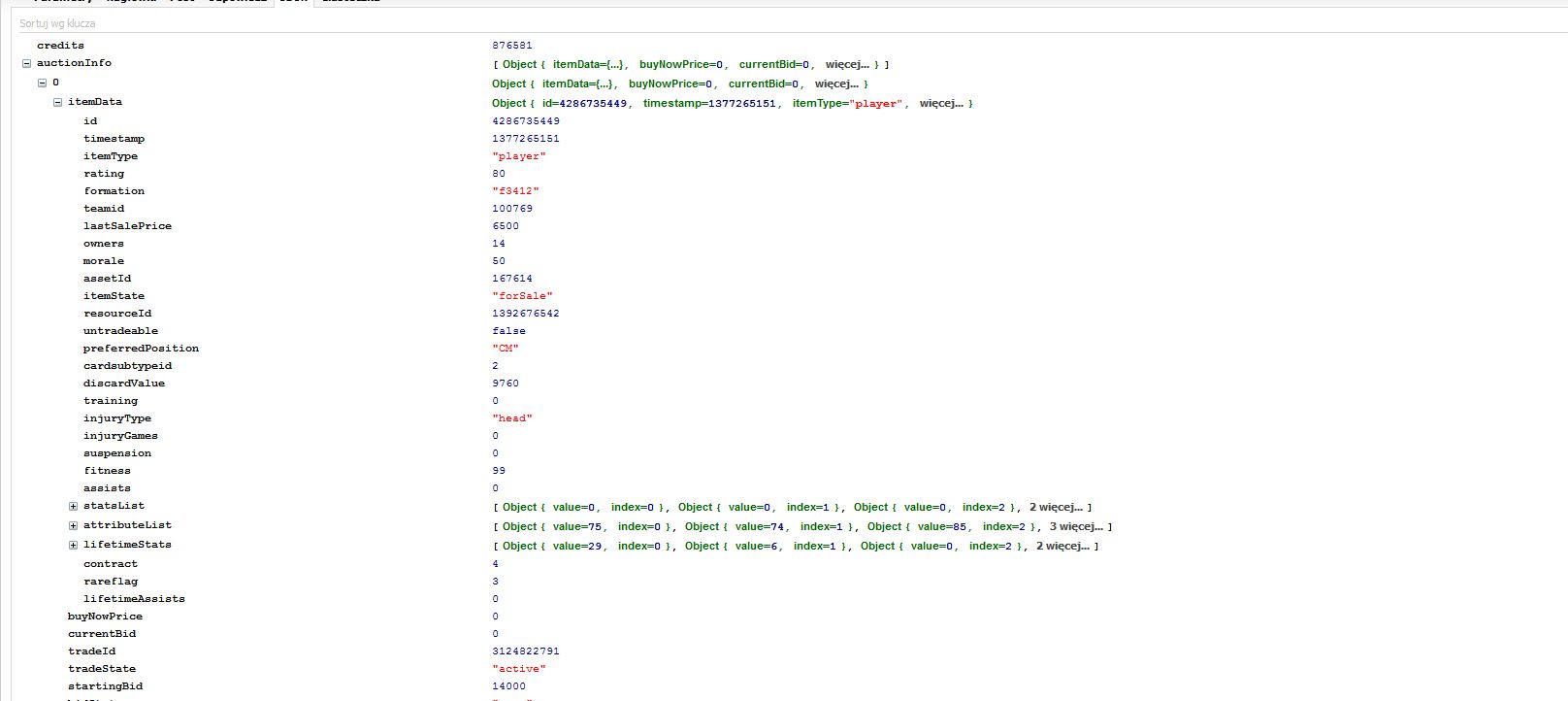

Skoro mamy już jako takie pojęcie jak odpytywać serwer warto się zainteresować co dostaniemy w odpowiedzi. I tutaj ogromna niespodzianka...
JSON, który zwraca serwer
Odpowiedź, którą otrzymujemy jest w JSONie (dla tych bardziej praktycznych - zwracam uwagę na nagłówek Accept-Encoding). Czyli wszystko pięknie zserializowane, bardzo proste i poręczne do użycia. Co więcej - dane przekazywane w JSON zawierają informacje, których nie przedstawia interfejs (ani ten na XBOX, ani ten w przeglądarce)! Nic tylko...
