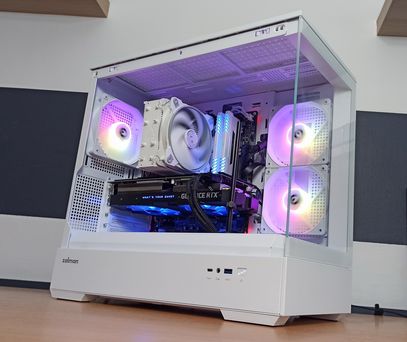

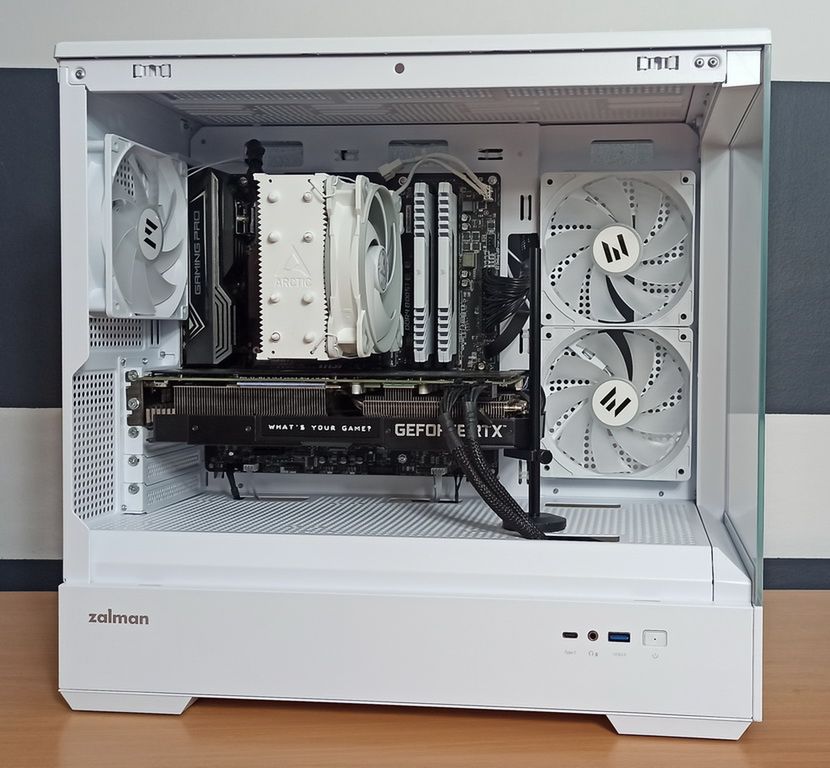

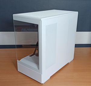

Obudowa dostępna jest w wariancie białym lub czarnym z dołączonymi już trzema wentylatorami ARGB 120 mm. Wymiary wynoszą odpowiednio 429 x 235 x 453 mm. Całość wykonano ze stali, tworzyw sztucznych i dwóch tafli hartowanego szkła. W przeciwieństwie do podobnie wyglądające propozycji NZXT i Lian Li, P30 nie jest konstrukcją dwukomorową o kształcie zbliżonym do sześcianu. To wciąż klasyczna konstrukcja z podziałem na piwnicę dla zasilacza oraz główną komorę dla kluczowych podzespołów.
Wszystkie elementy dopasowano należycie i nic nie zdradza po sobie budżetowego charakteru. Obudowa otrzymuje plus za proste zdejmowanie paneli po bokach i góry. Do tego mamy pełen zestaw filtrów, do których łatwo się dostać. Elementem wyróżniającym P30 jest szklana krawędź bez ramki łącząca front z bocznym panelem. W połączeniu z minimalistyczną formą obudowy prezentuje się znakomicie. Pozwala na lepsze wyeksponowanie podzespołów, szczególnie jeśli zainwestowaliśmy w ciekawe chłodzenie. Niemniej należy nie przesadzać z ilością komponentów, ponieważ jest to skrzynka w formie Mid‑Tower.

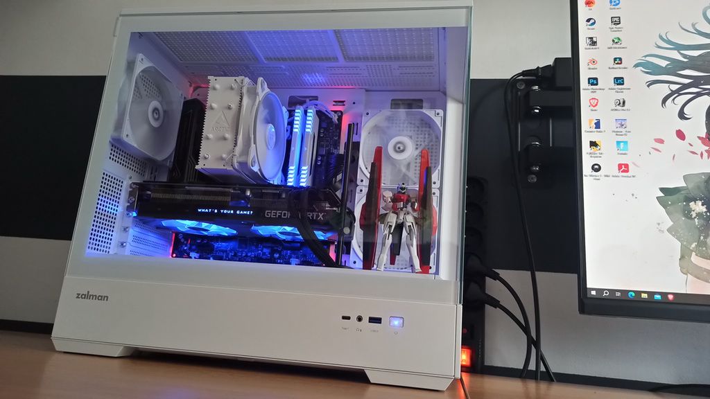

Panel I/O znalazł się na dolnej krawędzi panelu bocznego, tuż pod szybą. Mamy jedno USB 3.2 Gen 1 typu A, jedno USB typu C i złącze słuchawkowe. Umiejscowienie portów jest dość nietypowe. W konsekwencji determinuje potencjalny sposób położenia obudowy na biurku. Warto mieć to na uwadze, gdy po nią sięgniemy.

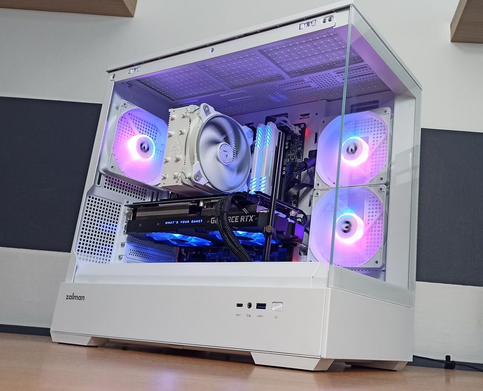

W środku można zamontować płyty główne Micro ATX lub Mini ITX; wieżowe chłodzenia procesora o wysokości do 173 milimetrów, karty graficzne o długości do 420 milimetrów i zasilacze ATX o długości do 200 milimetrów. Jeśli idzie o chłodzenie AiO mamy opcje dwie: na górze radiator do 360 mm lub z boku do 240 mm.
Niemniej w tym drugim przypadku trzeba uważać, ponieważ taka konfiguracja wyklucza możliwość zamontowania długich kart graficznych. Teoretycznie ma to sens głównie w przypadku custom-loopa, o ile wcześniej postanowimy zmienić chłodzenie na GPU. Opcją jest też wertykalne ustawienie układu graficznego. Pamiętajmy tylko, że zamiast 7 mamy 5 miejsc na karty rozszerzeń, co wymusza znalezienie odpowiedniego adaptera.
Koreańska obudowa pomieści do dziewięciu wentylatorów. Dwa 140- lub trzy 120‑milimetrowe na górze, taki sam zestaw na dole, dwa 120‑milimetrowe na boku oraz jeden 140- lub 120‑milimetrowy z tyłu. W przypadku nośników danych mowa o dwóch miejscach dla HDD 3,5" albo trzech 2,5".

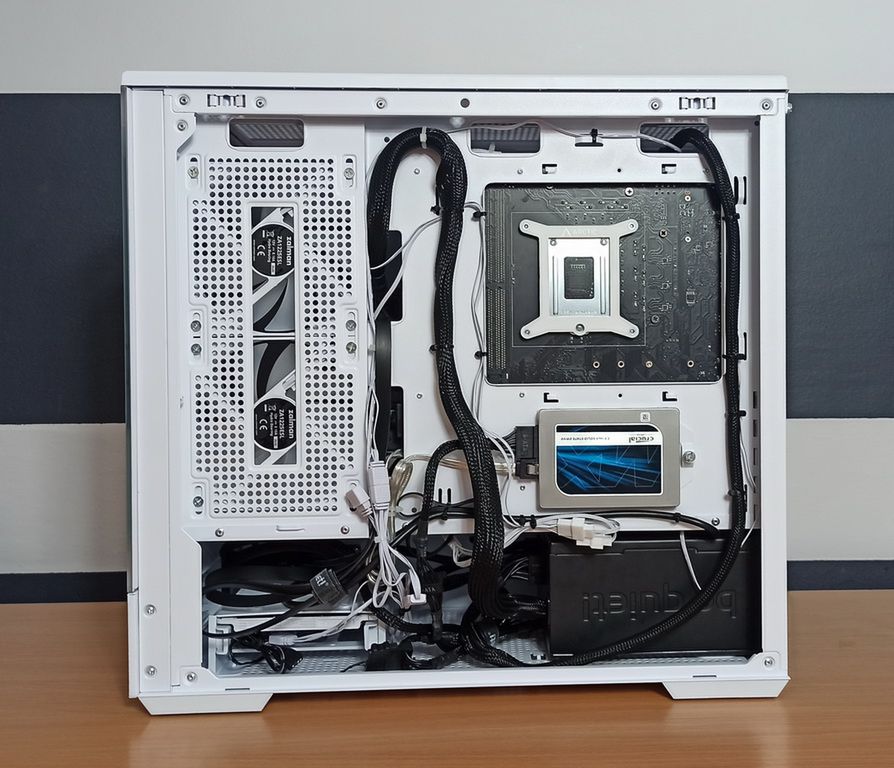

Generalnie montaż podzespołów nie jest trudny i w przypadku mojego zestawu najwięcej czasu zajęło uporządkowanie przewodów. Na szczęście zadbano o sporą ilość miejsc, gdzie można przymocować opaski zaciskowe. Mając to za sobą pora przyjrzeć się temperaturom. Do środka zamontowałem identyczny zestaw, co w przypadku obudowy M4.

Obroty wentylatorów obudowy i procesora zostawiłem pod kontrolą płyty głównej. Na pokładzie mamy te same modele, co w modelu M4. Dlatego nie było niespodzianki, że w spoczynku odnotowałem 860 RPM z tyłu i 910 RPM na froncie. Wszystkie wentylatory obudowy są w konfiguracji pull (wyciągają powietrze z obudowy).
Co ciekawe mimo tego temperatury w spoczynku nie różnią się tak bardzo w porównaniu do Zalman M4. Mamy odpowiednio: 33 stopni dla CPU oraz 39 dla GPU (hot spot 51), 28 stopni dla SSD MX500 oraz 58 stopni dla NVMe, który nie miał radiatora. Głośność PC mierzona w odległości 40 cm wynosiła ~32dB, czyli system był całkiem cichy.
Moim testem obciążeniowym był trzydziestominutowy mecz Battlefield 4 oraz trzydzieści minut zabawy w Horizon Zero Dawn. Temperatura karty nie przekraczała 68 stopni a procesora oscylowała w granicach 65‑69 stopni. Ostatecznie pod obciążeniem temperatury także nie są dużo większego od tego, co można było zaobserwować w modelu M4. Wentylatory obudowy wykazały ~1100 RPM. Głośność PC wynosiła niespełna 35dB, gdzie najbardziej było słychać chłodzenie CPU.
