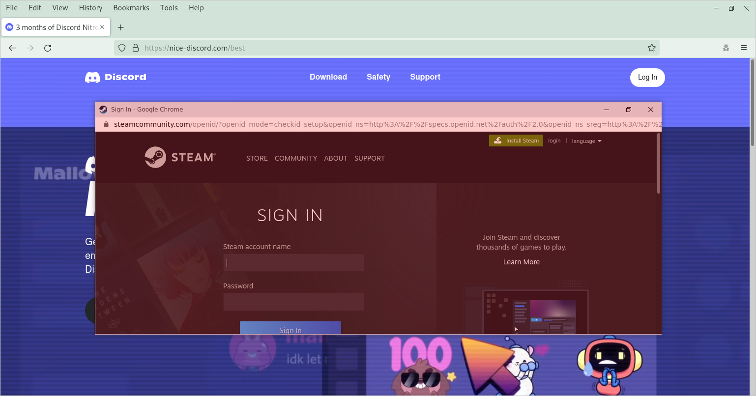

Tutaj z pomocą dla oszustów przychodzi atak Browser In The Browser - tworzenie imitacji prawdziwych stron internetowych w spreparowanych oknach przeglądarki. Atak polega na uruchomieniu imitacji nowego okna przeglądarki, a następnie przygotowaniu graficznej zawartości w taki sposób, by użytkownik myślał, że to "standardowe" okno przeglądarki.
Nawet jeśli zobaczy w nim "pasek adresu", ten w praktyce będzie elementem graficznym przygotowanym przez atakujących. To dlatego BITB jest szczególnie niebezpiecznym atakiem - w tym miejscu, mimo chęci sprawdzenia adresu www, może się bowiem znaleźć dowolny tekst wprowadzony przez oszusta.
W ten sposób atakujący próbują najczęściej wyłudzać dane logowania do różnych serwisów. Fałszywa witryna wyświetla "nowe okno" z formularzem logowania do serwisu rządowego, czy Steama - jak w przykładzie przytaczanym przez CERT Polska. W praktyce "nowe okno" to tylko element graficzny i nie ma związku z autentycznym formularzem logowania.
Przykład ataku BITB. Fałszywa strona Steam i "nowe okno"
Przykład ataku BITB. Fałszywa strona Steam i "nowe okno" © CERT Polska
