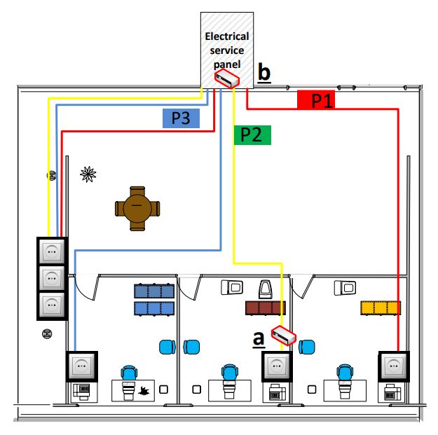

Dwie metody podłączenia odbiornika. Bezpieczniejsza z punktu widzenia atakującego zakłada podpięcie się pod skrzynkę elektryczną poza budynkiem. Źródło: publikacja z badaniami.
Metoda z pewnością nie stanie się szczególnie powszechna, jako że do transmisji konieczne jest podłączenie do sieci atakowanego mieszkania odpowiedniego odbiornika. To zrobić można na dwa sposoby – bezpośrednio w pomieszczeniu z komputerem, ale też poza budynkiem, podłączając się pod zbiorczą skrzynkę elektryczną. Metody różnią się od siebie skutecznością. W pierwszym przypadku liczyć można na transmisję z maksymalną prędkością do 1000 bitów na sekundę, w drugim już tylko do 10 bitów na sekundę.

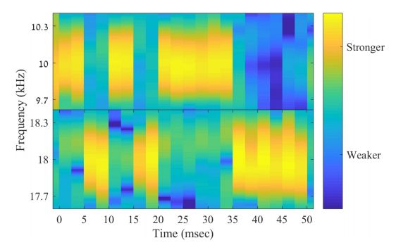

Analiza komunikacji wykorzystującej modulację B-FSK podczas przesyłu sekwencji bitów 0101000111. Źródło: publikacja z badaniami.

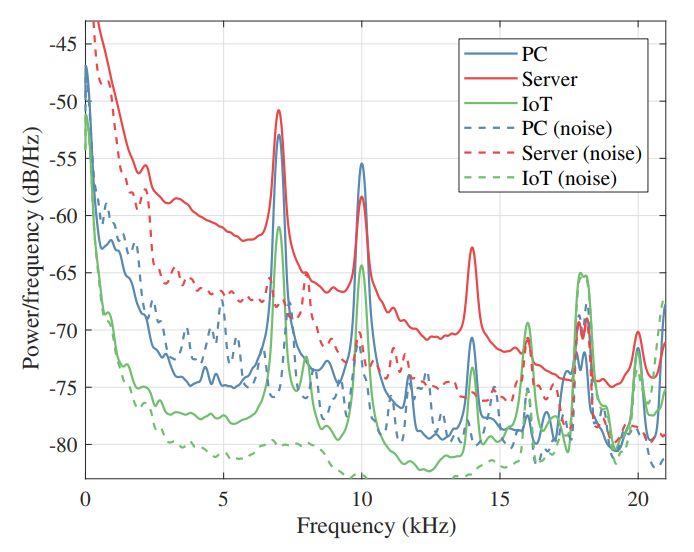

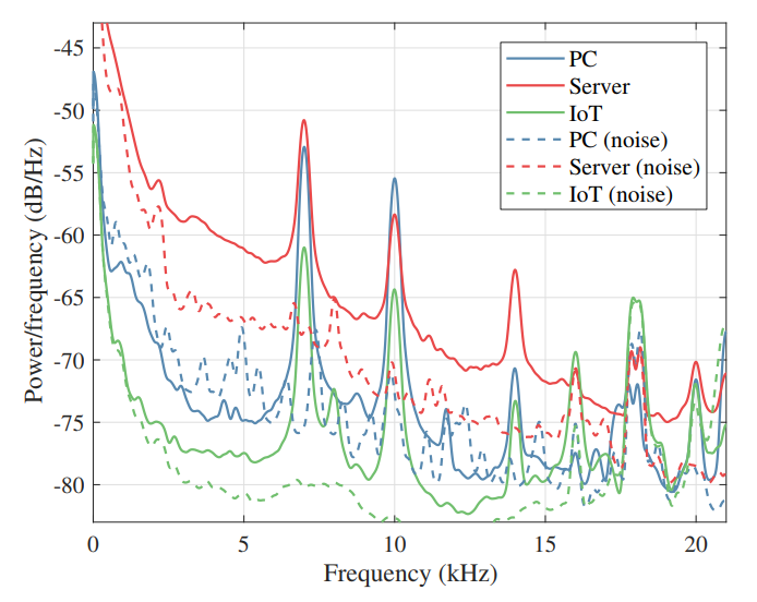

Analiza sygnałów i szumów, jakie można odczytać z komputera, serwera i urządzenia Internetu Rzeczy. Źródło: publikacja z badaniami.
Badacze sprawdzili w ten sposób skuteczność przesyłu danych nie tylko pomiędzy komputerami. Pod uwagę wzięty został również serwer oraz niewielki sprzęt należący do Internetu Rzeczy. Wnioski są wspólne – opisywany sposób odczytu danych jest w każdym z tych przypadków możliwy, choć z uwagi na różnice wydajności, w przypadku najmniejszych urządzeń wykorzystać go można przede wszystkim do odczytu niewielkich porcji informacji.
