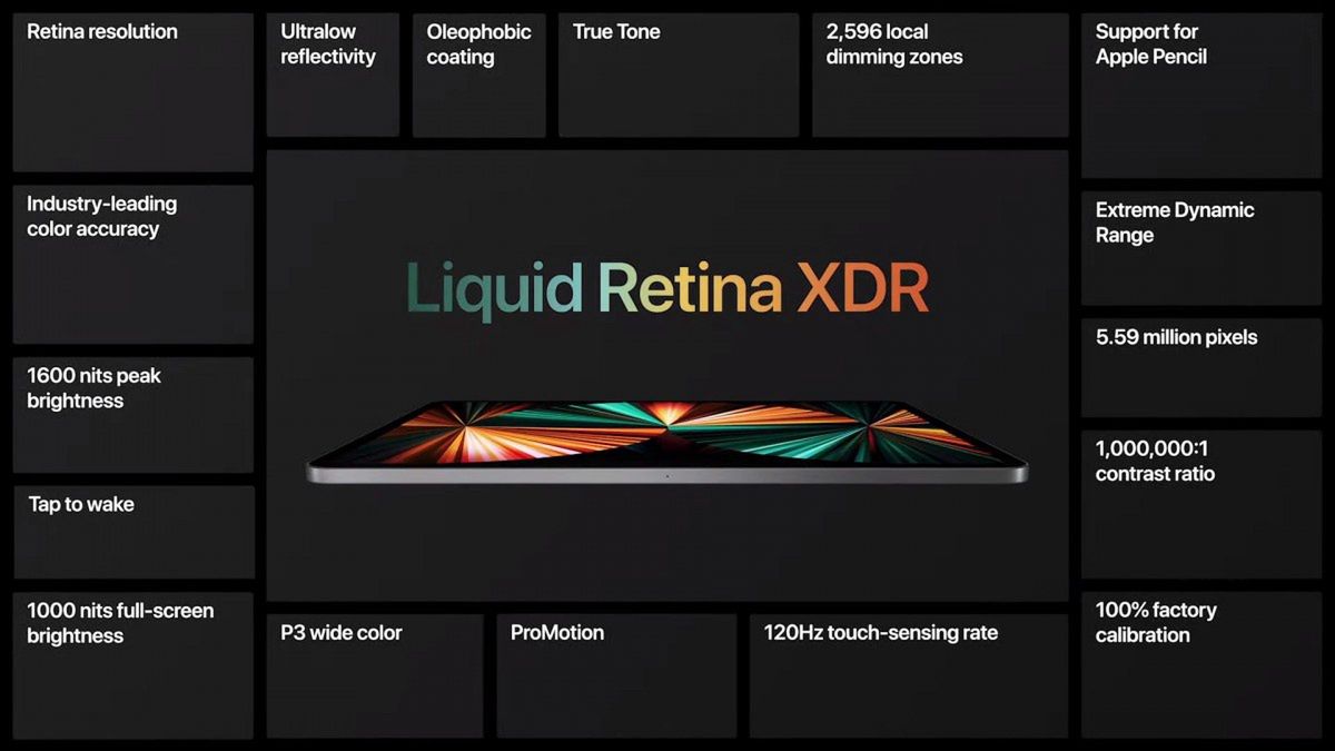

Tutaj właśnie na piedestał wkraczają mini-LED. Diody podświetlające, które są na tyle małe (ok. 0,2 mm), że nawet w zestawie z relatywnie niewielkim ekranem, jak ten iPada Pro, można użyć ich tysiące.
Przy czym, co w tym wypadku kluczowe, diody podświetlające uzyskuje się zazwyczaj z diod niebieskich, pokrywanych np. żółtym fosforem, zwanym też fosforem białym. Takie połączenie daje lepszą kontrolę nad bielą niż domieszkowany polifenylenowinylen, więc znika problem zafarbów. Kwestia barw podstawowych jest nieważna, bo za te odpowiada przecież matryca LCD, nie dioda.
Do rzeczy - iPad Pro 2021 ma ponad 10 tys. diod mini-LED, w odniesieniu do zaledwie 72 klasycznych diod u poprzednika. Dodajmy, zostały one umieszczone pod ekranem i podzielone na 2596 niezależnych stref.
© Materiały prasowe | Apple
W ten sposób podświetlenie może być dynamicznie przyciemniane, a nawet wygaszane w wybranych partiach ekranu, zwiększając głębię czerni, a co za tym idzie kontrast.
Tak rodzi się wyświetlacz będący kompromisem pomiędzy wiernością odwzorowania barw wysokiej klasy LCD a kontrastowością OLED-ów. Teoretycznie ideał, biorąc pod uwagę grupę docelową iPada Pro, którą stanowią przede wszystkim graficy, artyści i inne osoby zawodowo zajmujące się obrazem.
Strefowe podświetlenie to nic nowego, w TV znane jest od lat, ale...
Ekran tegorocznego iPada Pro wynosi tę koncepcję na nowy, rzadko spotykany dotąd poziom. Przykładowo, 65-calowy monitor ASUS ROG Swift PG65UQ z certyfikatem DisplayHDR 1000, skądinąd kosztujący 17-18 tys. zł, ma zaledwie 384 strefy regulacji. Rekordziści w tej kategorii nieznacznie przekraczają 1000, i to oczywiście wciąż przy przekątnych nieporównywalnie większych niż tablet Apple.
Mając blisko 2600 stref regulacji na zaledwie 12,9 cala, poziom precyzji zdaje się być wręcz spektakularny. Nic tylko czekać na testy, bo jest duża szansa, że niebawem zobaczymy jeden z najlepszych ekranów na rynku konsumenckim w historii.
