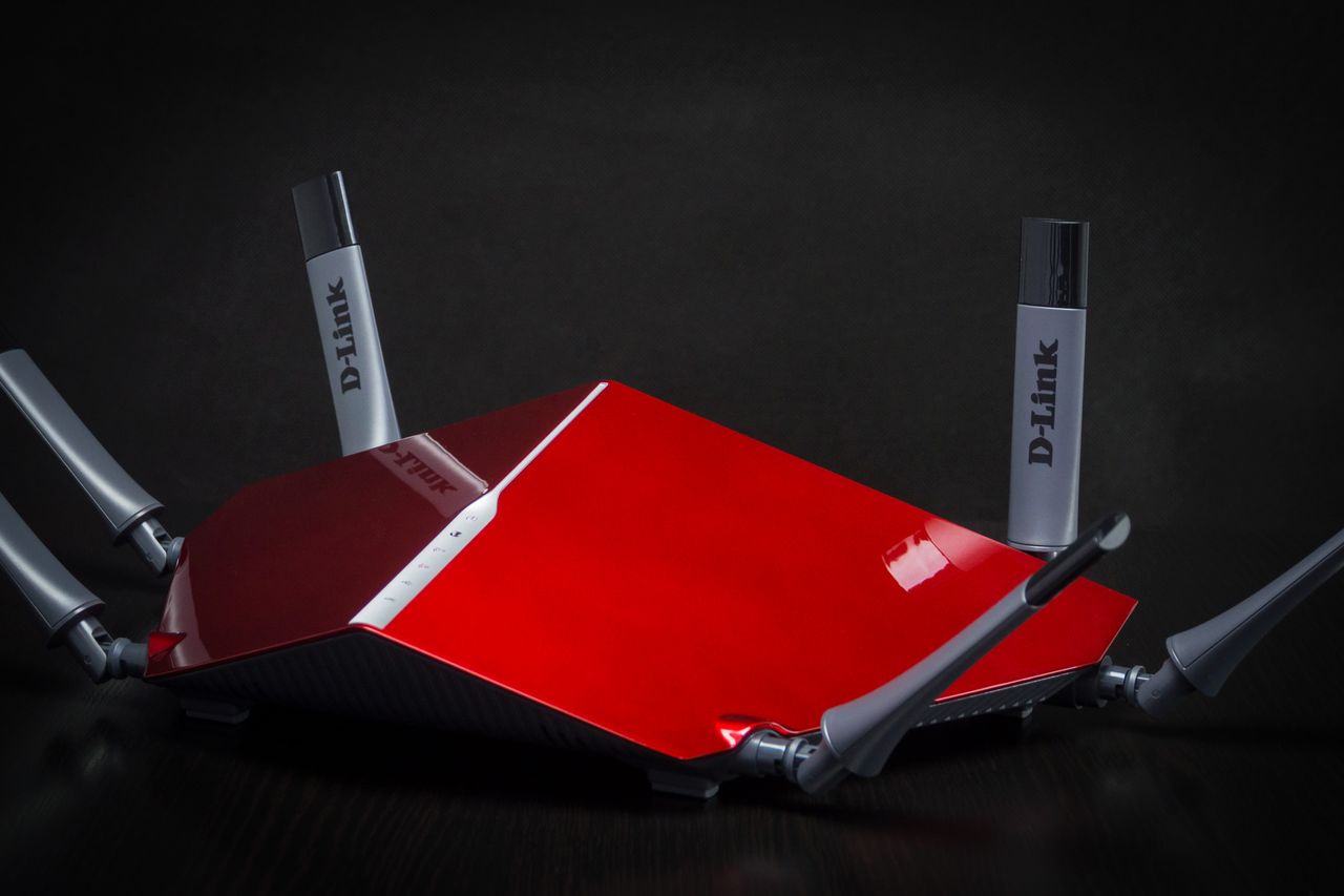

Ratunkiem naturalnie jest pasmo 5 GHz, które zostało podzielone w Europie na 24 kanały. I w tym miejscu zaczyna się przygoda z routerem firmy D-Link. Dawno już nie było tak głośno o urządzeniu tej klasy, po jego premierze na targach w Las Vegas. Musicie przyznać – wygląda jakby to była część statku, który rozbił się w Roswell... albo przynajmniej część pilota tego statku. Nie mniej jednak nie samo wzornictwo szokowało odwiedzających CES, ale także oferowane możliwości. DIR-890L wyróżnia się tym, co potrafi w częstotliwości 5 GHz. A wszystko dzięki standardowi 802.11ac, który przewiduje pracę urządzeń przynajmniej w paśmie 80 MHz (w 2,4GHz przewiduje połączenia o pasmach 20 lub 40 MHz).
Co znajdziemy w środku? Całkiem sporo, bo dwurdzeniowy procesor taktowany zegarem 1 GHz. Dodatkowo 512 MB pamięci operacyjnej oraz 128 MB pamięci zewnętrznej flash. W routerze znajdują się też trzy czipy radiowe Broadcom BCM43602, zapewniające obsługę ustandaryzowanego w 2013 roku standardu 802.11ac.

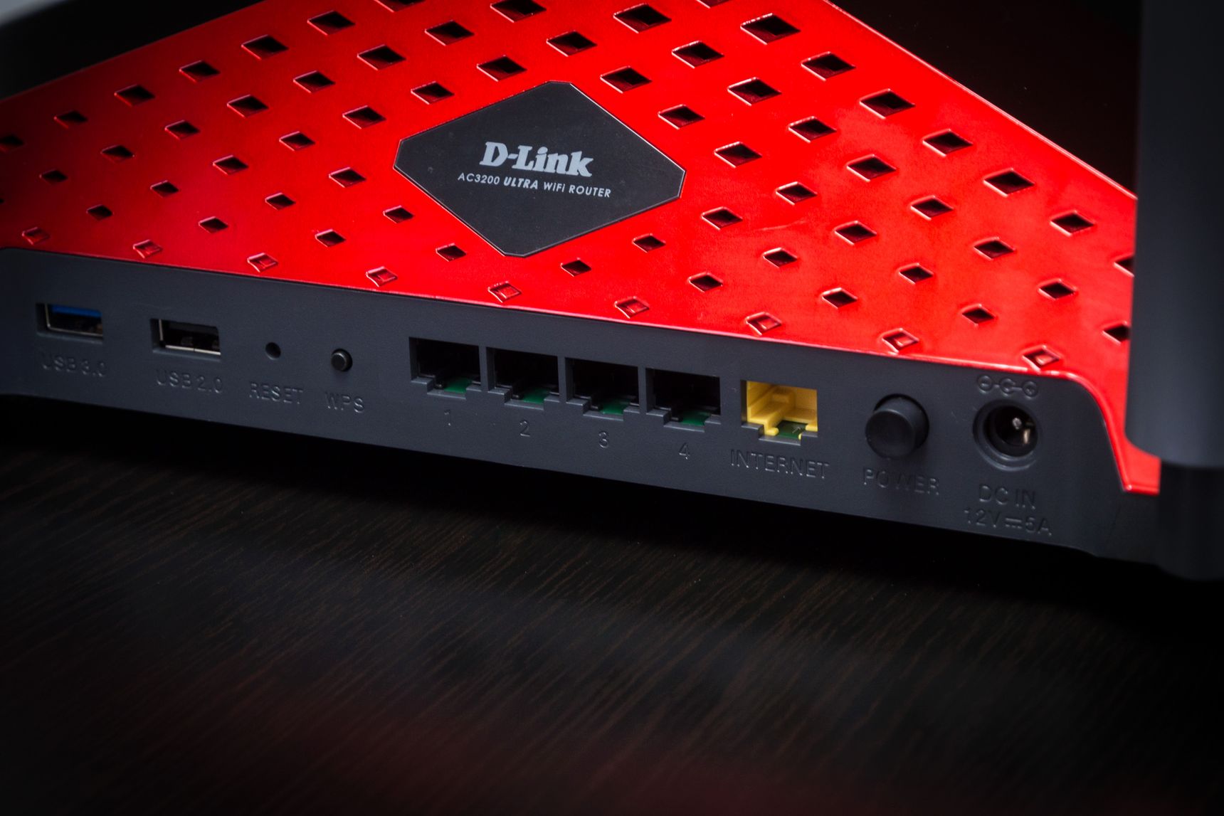

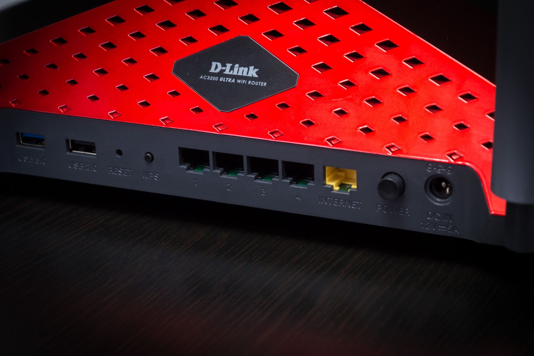

Poza niewątpliwymi plusami AC3200 router oferuje standardowe wręcz wyposażenie Każdego Konsumenckiego Urządzenia – cztery porty Ethernet, które zapewniają przesyłanie danych z prędkością 1 Gb/s. Producent dodał także dwa porty USB – po jednym 3.0 oraz 2.0. Dostępny jest naturalnie przycisk do połączeń WPS, ten chętnie zobaczyłbym jednak z przodu urządzenia, a nie na tylnym panelu.

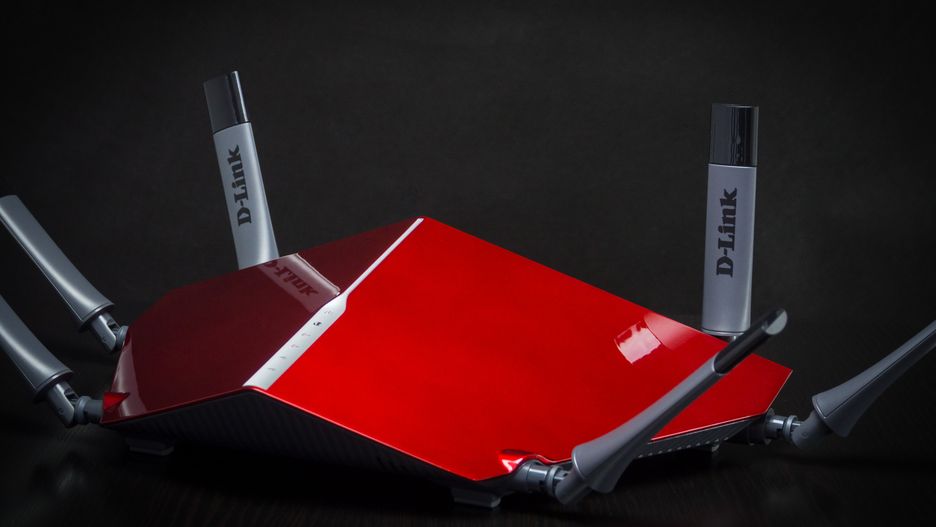

Router, którego nie schowasz do szafki

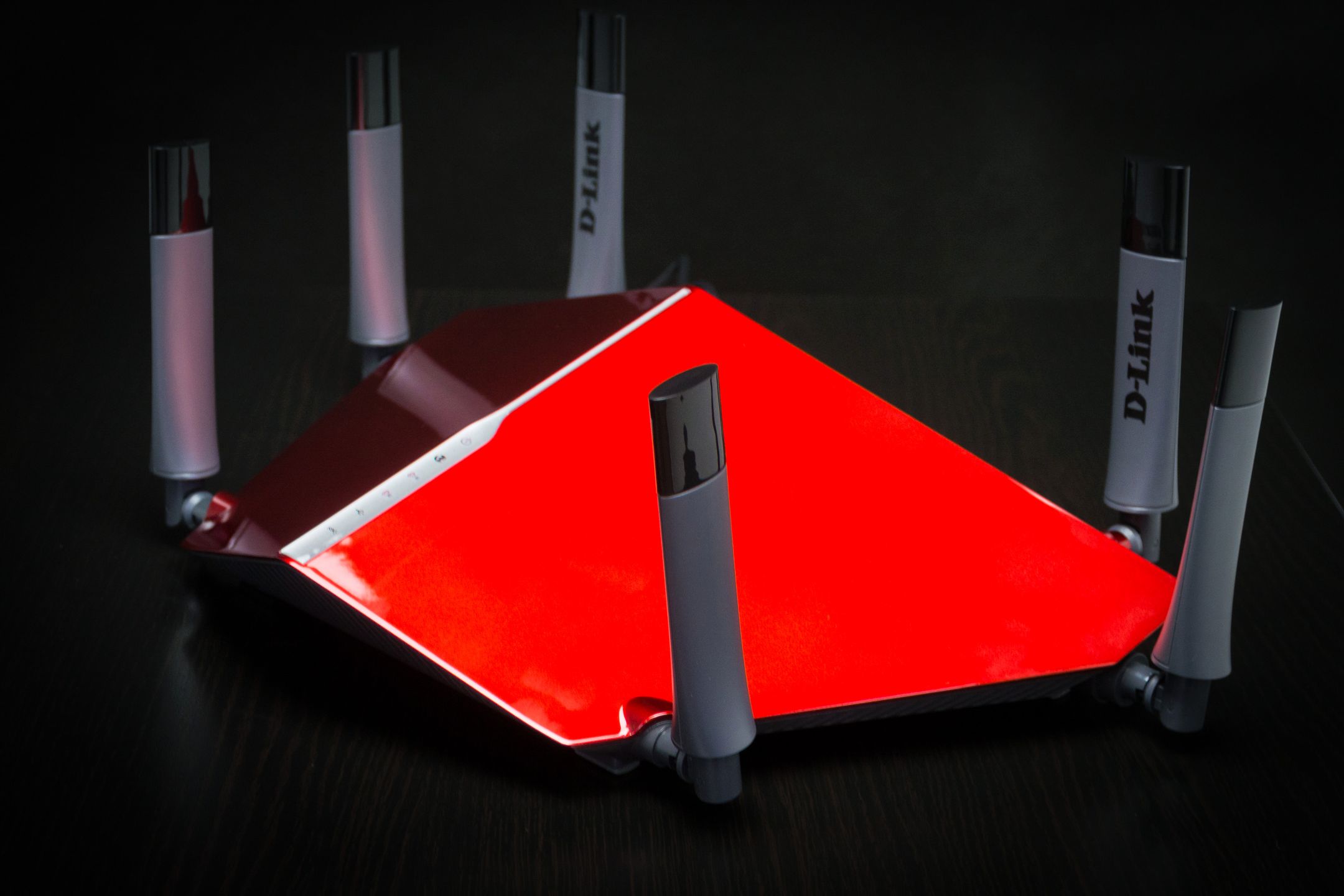

Cechą szczególną nowych routerów, jakie trafiają na rynek jest co raz bardziej unikalny design. W tym wypadku nie może być inaczej. Rzuca się w oczy rozmiar routera – jest wręcz gigantyczny. Jego szerokość (wraz z miejscem na anteny ustawione pionowo) to 38 (!) cm. Osoby odpowiedzialne za wygląd urządzenia ewidentnie wzorowały się na skorupiakach. Nie będę tak radykalny jak Adam, który wskazał wady ergonomiczne w recenzji Asusa RT-AC87U. Według mnie, o ile jest to urządzenie nie ma pracować pod lub nad jakimś innym urządzeniem, to można sobie pozwolić puścić wodzę fantazji.
D-Link 890L – test spektakularnego routera AC3200 5

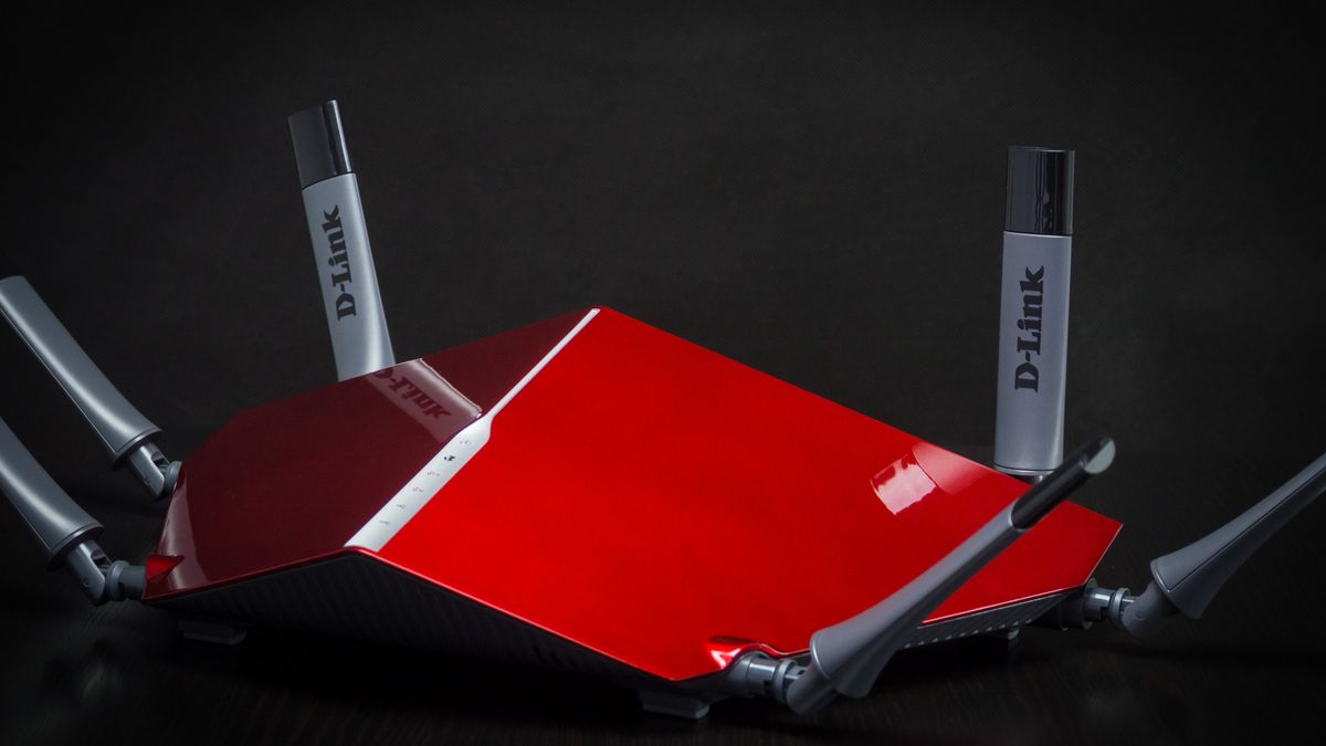

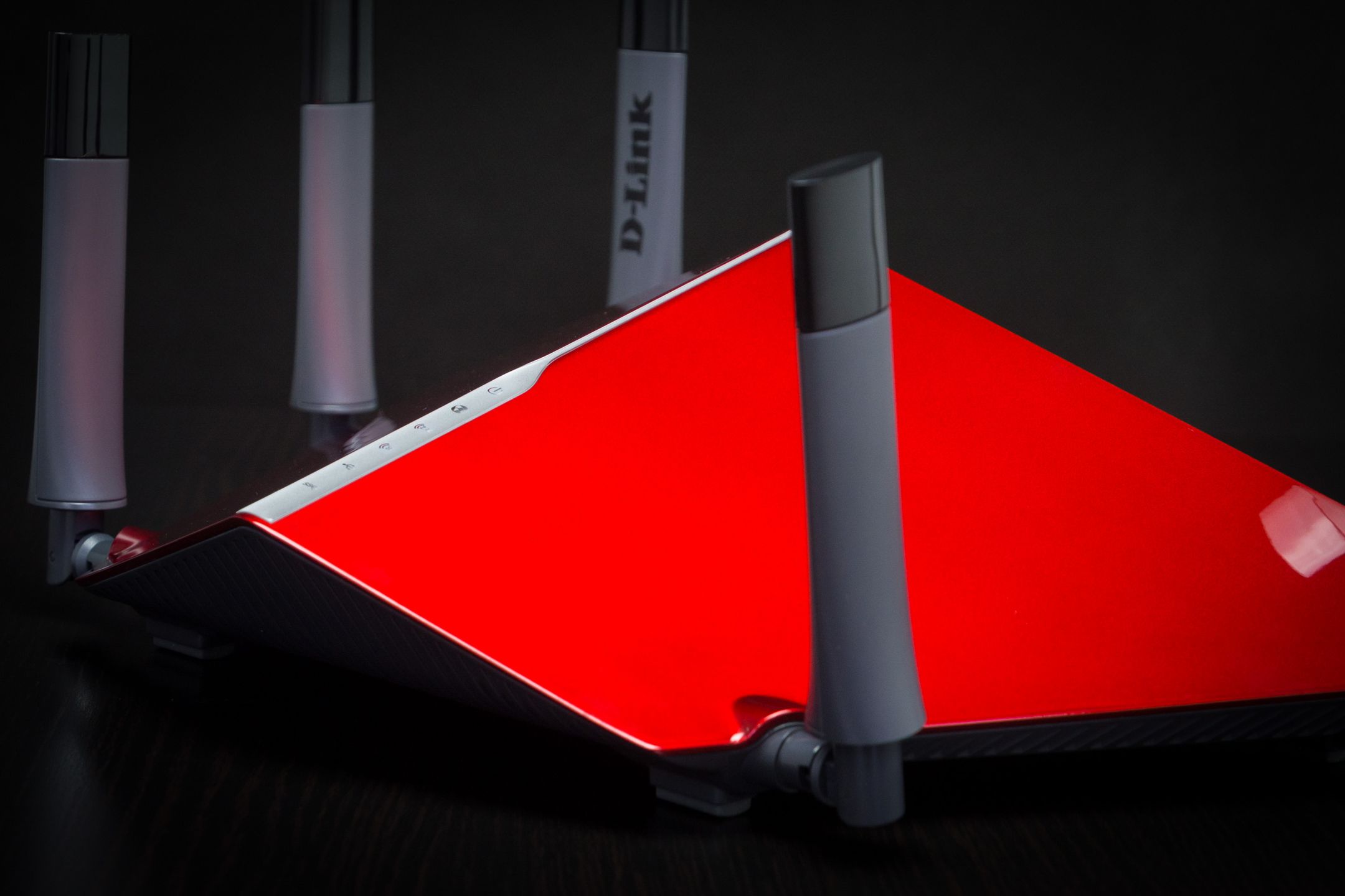

Umówmy się – czasy routerów bezprzewodowych jako małych szarych puszek powoli się kończą, a nowe standardy wymuszają na producentach korzystanie z większej liczby anten w urządzeniach. DIR-890L jest po prostu pięknym przykładem na to, że da się stworzyć dotychczas niezauważalne urządzenia wyjątkowymi. I tak jest w tym przypadku. Podoba mi się zarówno kolor, podoba mi się imitacja tabliczki znamionowej na tyle obudowy i podoba mi się kształt, który pomaga odprowadzać ciepło.
A tego w przypadku routera D-Linka jest całkiem sporo. Dlatego też odradzam upychanie routera w jakiś zamkniętych przestrzeniach. Router potrafi się zagrzać, szczególnie, gdy podłączy się do niego parę urządzeń. Wtedy dosłownie można poczuć unoszące się nad nim ciepło. Kolejnym minusem będzie zbyt długi kabel zasilający. Na pierwszy rzut oka wygląda on jak zasilacz do dowolnego laptopa, a to oznacza, że mamy do czynienia nie z jednym, a dwoma kablami: jednym, który wchodzi do zasilacza, i drugim, który prowadzi do właściwego urządzenia. Moim zdaniem zupełnie niepotrzebna konstrukcja.

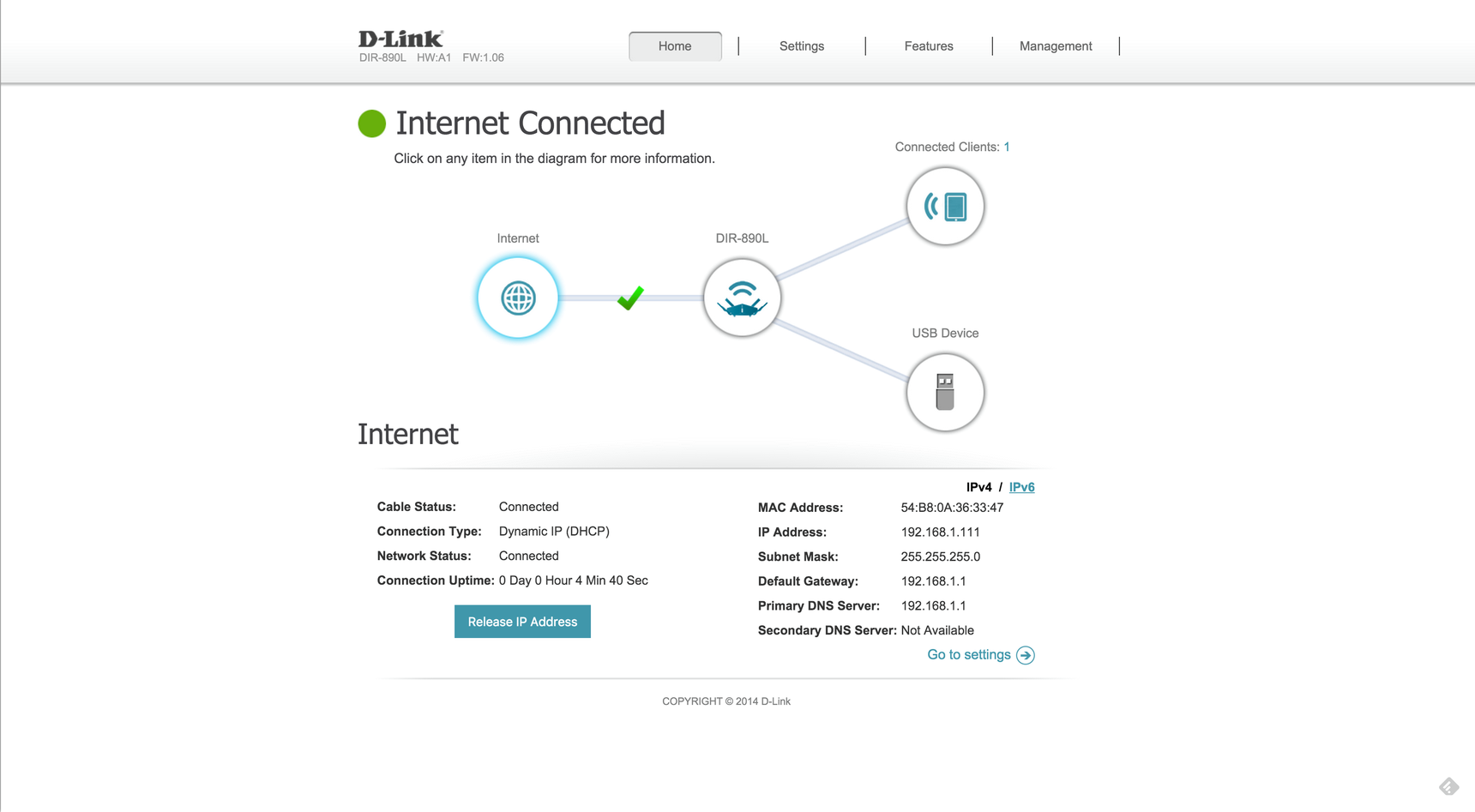

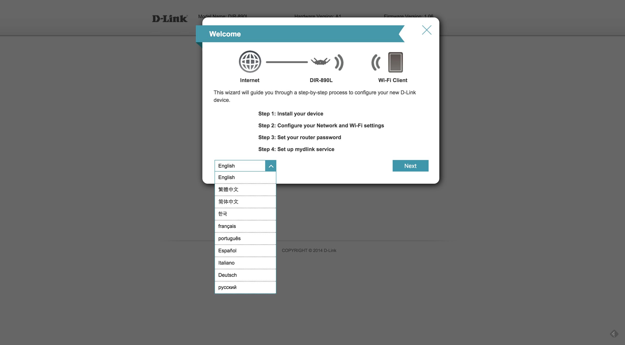

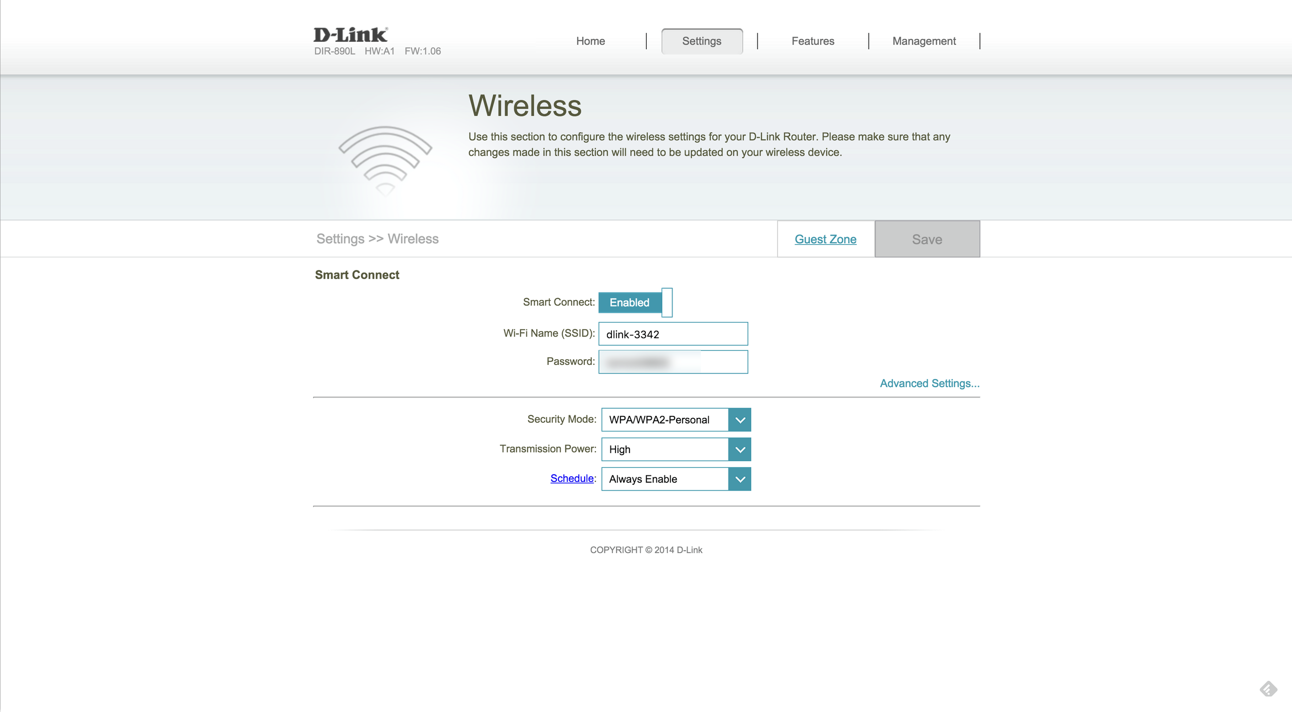

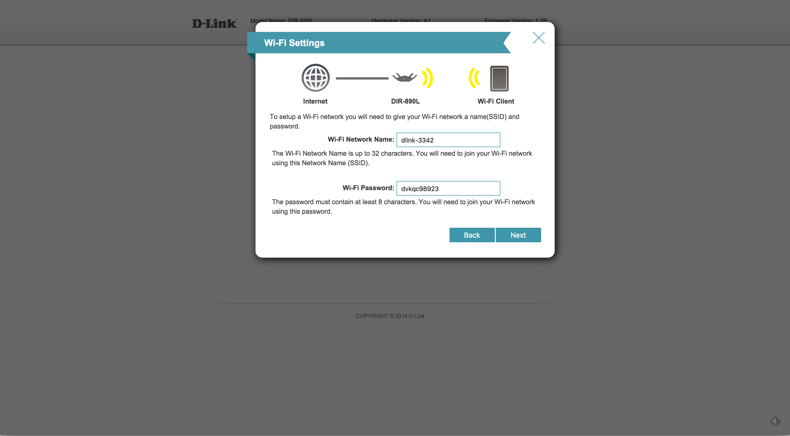

O tym, że producentowi zależy na jak najbardziej bez problemowym korzystaniu z routera mogą świadczyć liczne opcje ustawione w trybie automatycznym. Użytkownik po przejściu prostego kreatora właściwie ma urządzenie, które nie wymaga dodatkowej konfiguracji. Aby jednak było ciekawiej – dostarczony model, z najnowszym oprogramowaniem nie miał dostępnego do wyboru języka polskiego. Sam panel administracyjny również nastawiony jest na osobę, która może nie mieć specjalnie ochoty grzebać się w zaawansowanych opcjach.
  • D-Link 890L – test spektakularnego routera AC3200 6
  • D-Link 890L – test spektakularnego routera AC3200 7
[1/2]

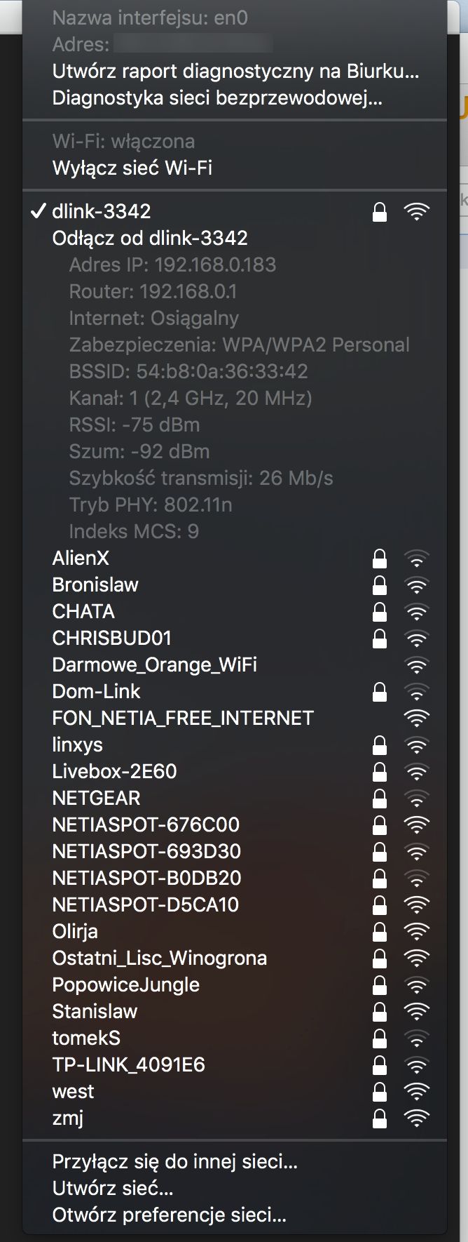

Naturalnie jest to plus, choć mam jedną drobną uwagę. DIR-890L działający w trybie automatycznych wybrał dokładnie takie same kanały zarówno dla 2,4 GHz jak i 5 GHz, na jakich pracował router stojący trzy metry dalej. Do takich sytuacji nie powinno dochodzić. Ogólnie dobrym pomysłem jest sprawdzenie swojej okolicy przy pomocy takich programów jak inSSIDer, Wifi Analyzer czy iperf. Takie oprogramowanie pomaga nie tylko sprawdzić w jakim środowisku będzie działał router, ale również może zasugerować lepiej zoptymalizowane parametry pracy urządzeń sieciowych.
Oczywistą wadą dla użytkowników zaawansowanych będzie konieczność ciągłego klikania w rozwijany panel „advanced settings” przy każdorazowym odwiedzeniu panelu administracyjnego. Dla prawdziwych zapaleńców D-Link ma jednak rozwiązanie – już w swoich materiałach promocyjnych zawarł informację o możliwości zainstalowania oprogramowania DD-WRT. Jest to rzadkie podejście, ale faktycznie – DIR-890L jest oficjalnie wspierany przez producenta w ramach tego projektu. Dla tych, którzy nie mieli styczności z tego typu oprogramowaniem śpieszę wyjaśnić, że w DD-WRT bez problemu można skonfigurować prawie każdy aspekt działania urządzenia, Od mocy poszczególnych anten, ustawień ramek, aż po sieci prywatne.

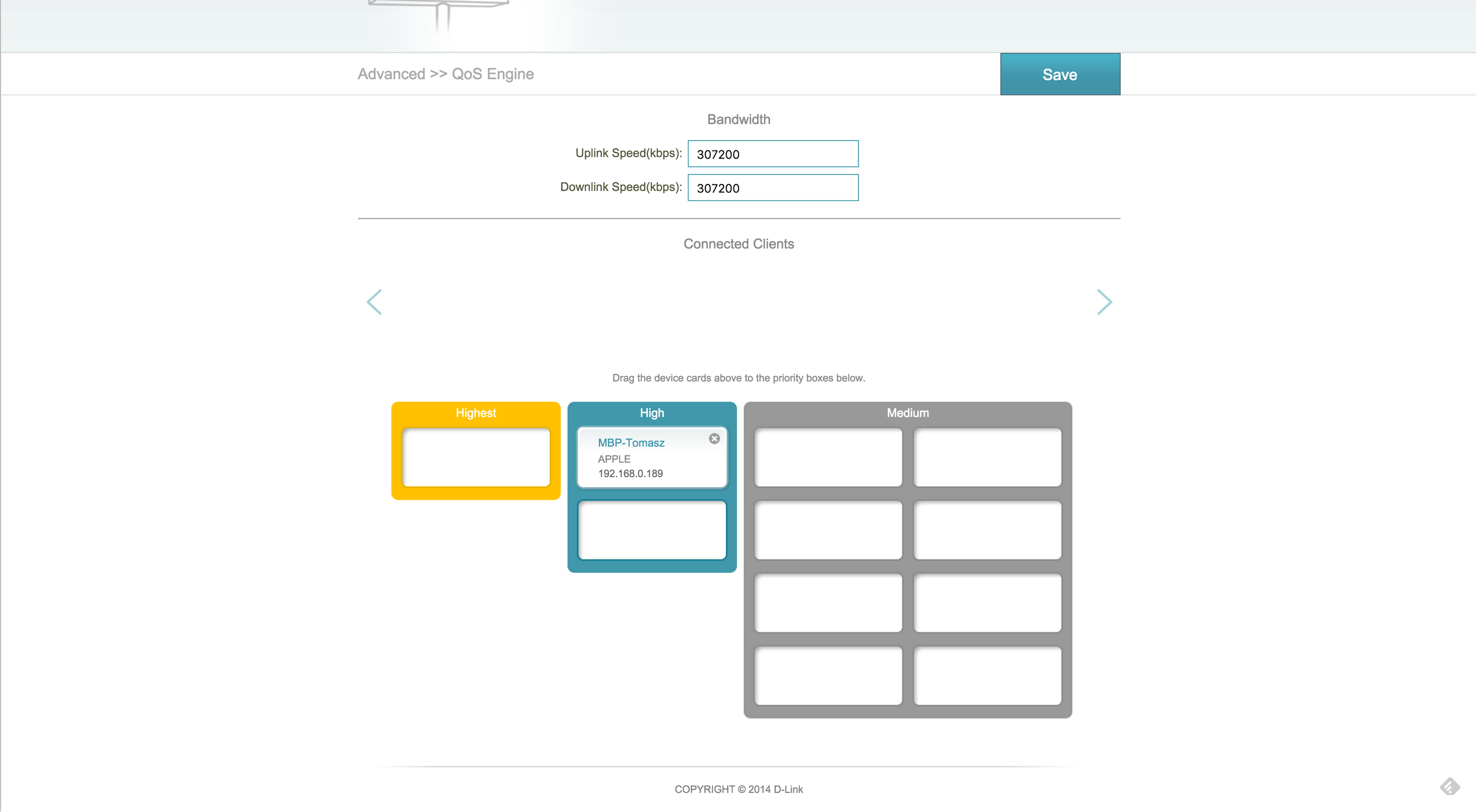

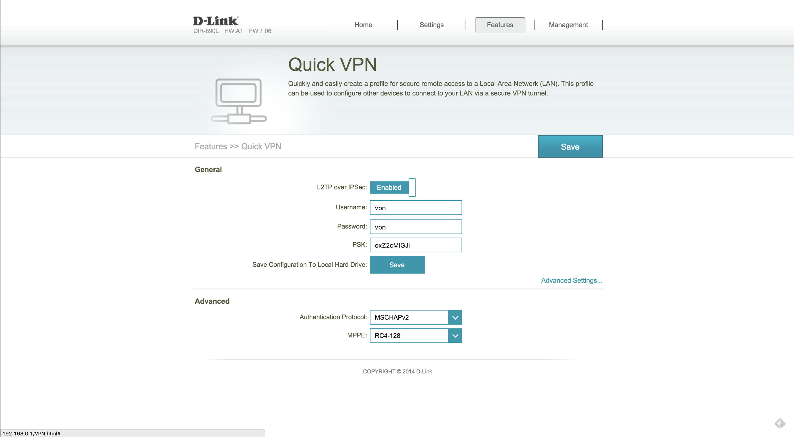

Prostota panelu przygotowanego przez D-Linka nie zamieniła się w prostactwo. Użytkownik ma możliwość konfiguracji większości typowych dla routera funkcji jak zapora sieciowa, przekierowywanie portów, routingu czy filtrów treści. Szczególnie spodobał mi się intuicyjny panel konfiguracji QoS, gdzie w prosty sposób możemy określać priorytet poszczególnych urządzeń. Idealne rozwiązanie dla posiadaczy wszelakich przystawek TV czy konsol. Inną ciekawostką jest VPN, który w przeciwieństwie do rozwiązań konkurencji, nie został oparty o OpenVPN. W DIR-890L znajdziemy VPN wykorzystujący L2TP/IPSec. Przy całej mojej sympatii do OpenVPN to właśnie L2TP/IPSec jest dużo bardziej rozpowszechnionym protokołem, przez co bardziej uniwersalnym i nie wymaga w większości przypadków instalacji dodatkowego oprogramowania.

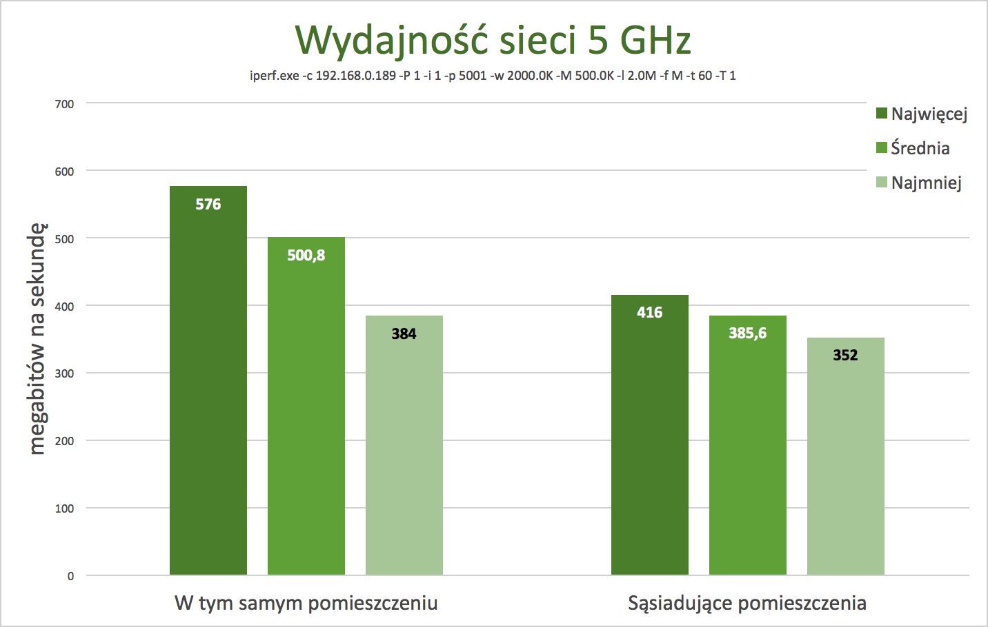

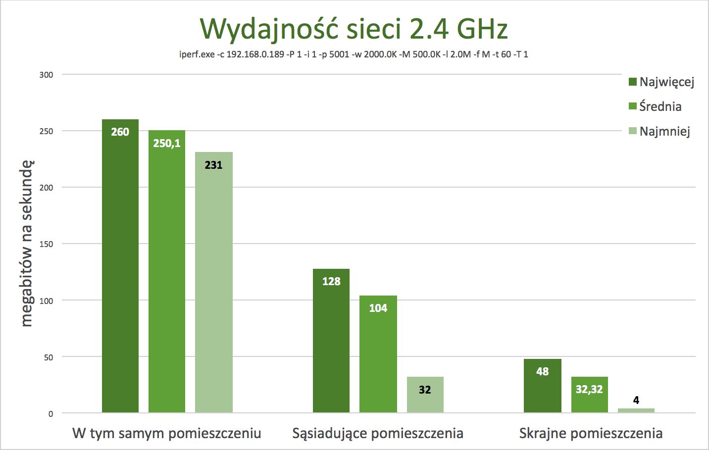

Przygotowałem trzy scenariusze. Pierwszy: router i komputer znajdowały się w tym samym pomieszczeniu. Drugi scenariusz zakładał, że router i komputer będą w pomieszczeniach sąsiadujących. Trzeci scenariusz jest teoretycznie dla routera najbardziej wymagający – ma obsłużyć połączenia z przeciwległego krańca mieszkania. Do testów wykorzystałem oprogramowanie iperf, które mamy z resztą w naszej bazie oprogramowania. Jest to dosyć popularne oprogramowanie do mierzenia wydajności sieci – nie tylko bezprzewodowych, ale i przewodowych. Przez minutę przesyłane były przez router dane z klienta podłączonego do routera poprzez sieć bezprzewodową do serwera podłączonego do switcha w routerze.

D-Link rewelacyjnie radzi sobie w paśmie 5 GHz – jeżeli jesteśmy w tym samym pomieszczeniu to możemy przesłać w ciągu minuty 3756 MB, czyli np. obraz testowego buildu Windowsa 10! Nieco dalsze odległości również wyglądają przyzwoicie – 2892 MB. Problem powstał w momencie, gdy klient nie mógł utrzymać stabilnego połączenia w tym paśmie na skrajnych odległościach, gdzie fala przechodziłaby przez trzy pomieszczenia, jednakże uznaję taką sytuację za mało naturalną. Podobnie sprawa wygląda z pasmem 2.4 GHz – w jego przypadku mimo wielu sieci router zdołał utrzymać dosyć wolne połączenie również w trzecim scenariuszu.

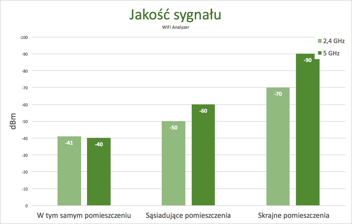

Drugim testem będzie pomiar zakłóceń sygnału (często też określane jaki siła sygnału). Tutaj w gwoli wyjaśnienia im większa ujemna wartość tym sygnał jest gorszej jakości. W przy wysokich wartościach urządzenia mogą mieć problemy ze znalezieniem routera, a jeżeli już się połączą to mogą występować zawieszenia połączenia.
