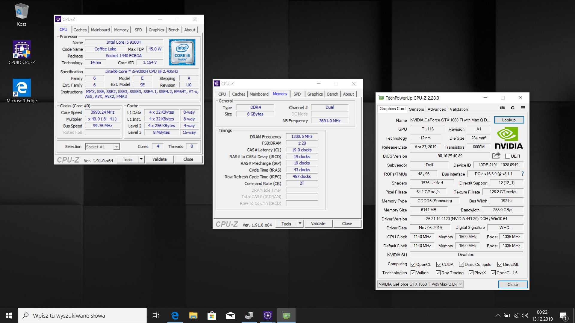

Patrząc z technicznego punktu widzenia, egzemplarz nadesłany do redakcji został wyposażony w procesor Intel Core i5 9300H (4C/8T), kartę graficzną Nvidia GeForce GTX 1660 Ti Max-Q 6 GB, 8 GB pamięci DDR4-2666 i dysk PCI Express NVMe o pojemności 512 GB. Niemniej jednak w sklepach można znaleźć także wersję z wydajniejszym Core i7 9750H (6C/12T), jak również odmiany z innymi kartami graficznymi: GTX 1650 4 GB, GTX 1050 3 GB. Krótko mówiąc, każdy powinien móc wybrać coś dla siebie. Oczywiście dopóki nie celuje w wyższy segment.

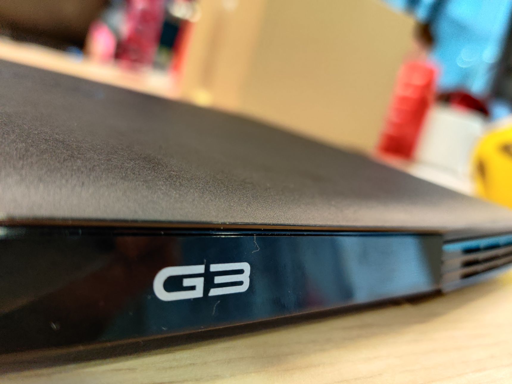

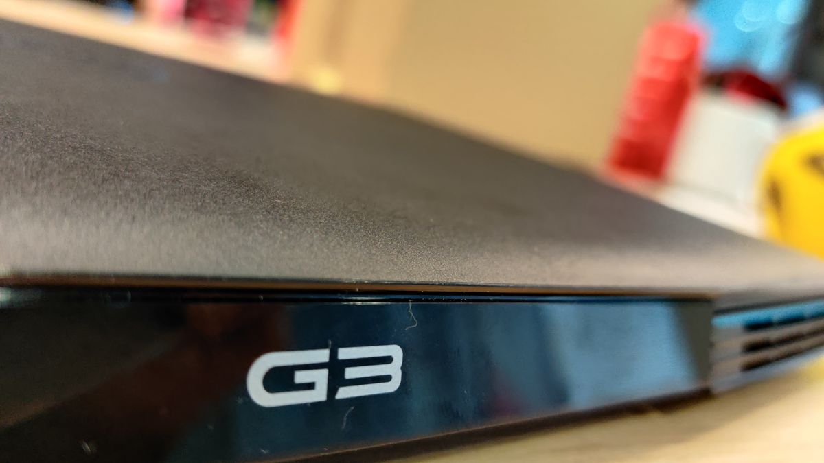

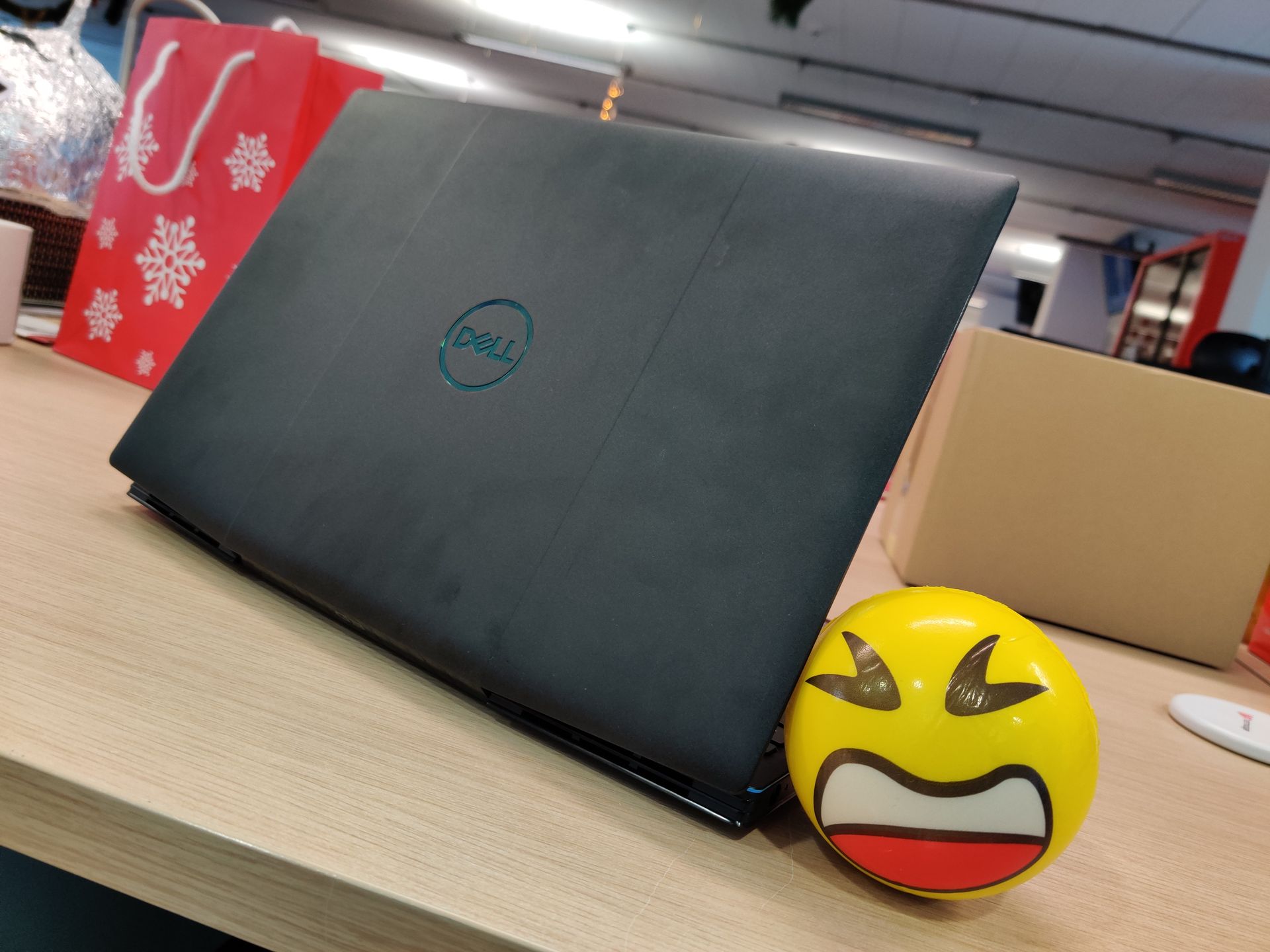

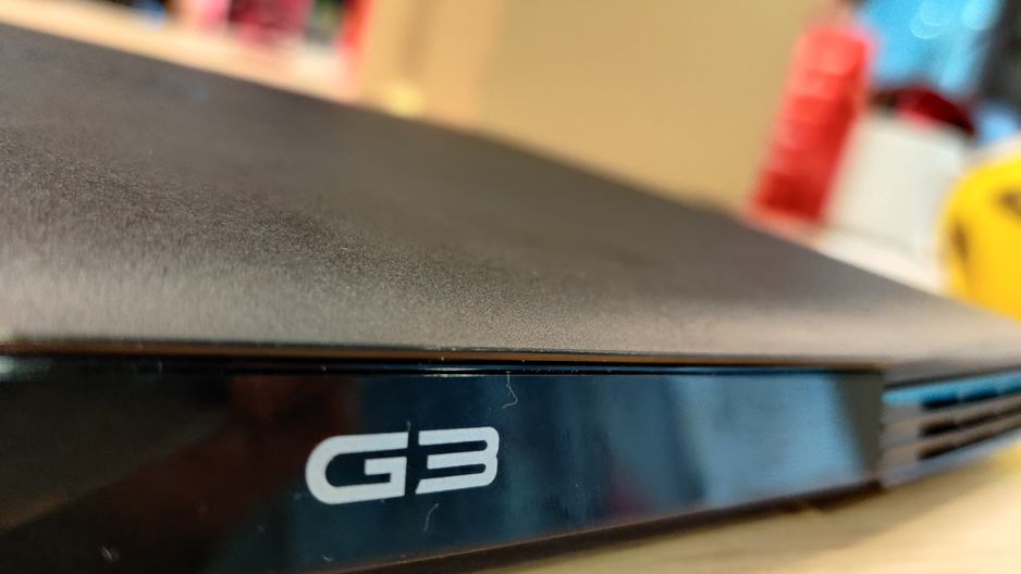

Sama forma urządzenia zdecydowanie może się podobać. Za to ponarzekać muszę na zastosowanie materiały, czy to porowate tworzywo sztuczne na klapie czy gładkie w obrębie jednostki zasadniczej. Zarówno klapa, jak i panel roboczy nie należą do najsztywniejszych. Wystarczy lekki nacisk i powierzchnie się uginają. Pod palcem. Do tego nowy G3 okropnie się brudzi. Odciski zbiera tak, że fani daktyloskopii mogliby porównywać ślady gołym okiem.
Przy czym nieregularna powierzchnia pokrywy nie sprzyja łatwemu czyszczeniu. Na sucho nie ma szans tego zrobić. Nawet detergentem trzeba polerować ją kilkukrotnie. Pani Rozenek, tego wyczyścić się po prostu nie da. A jak da, to po kilku chwilach znów jest brudno.

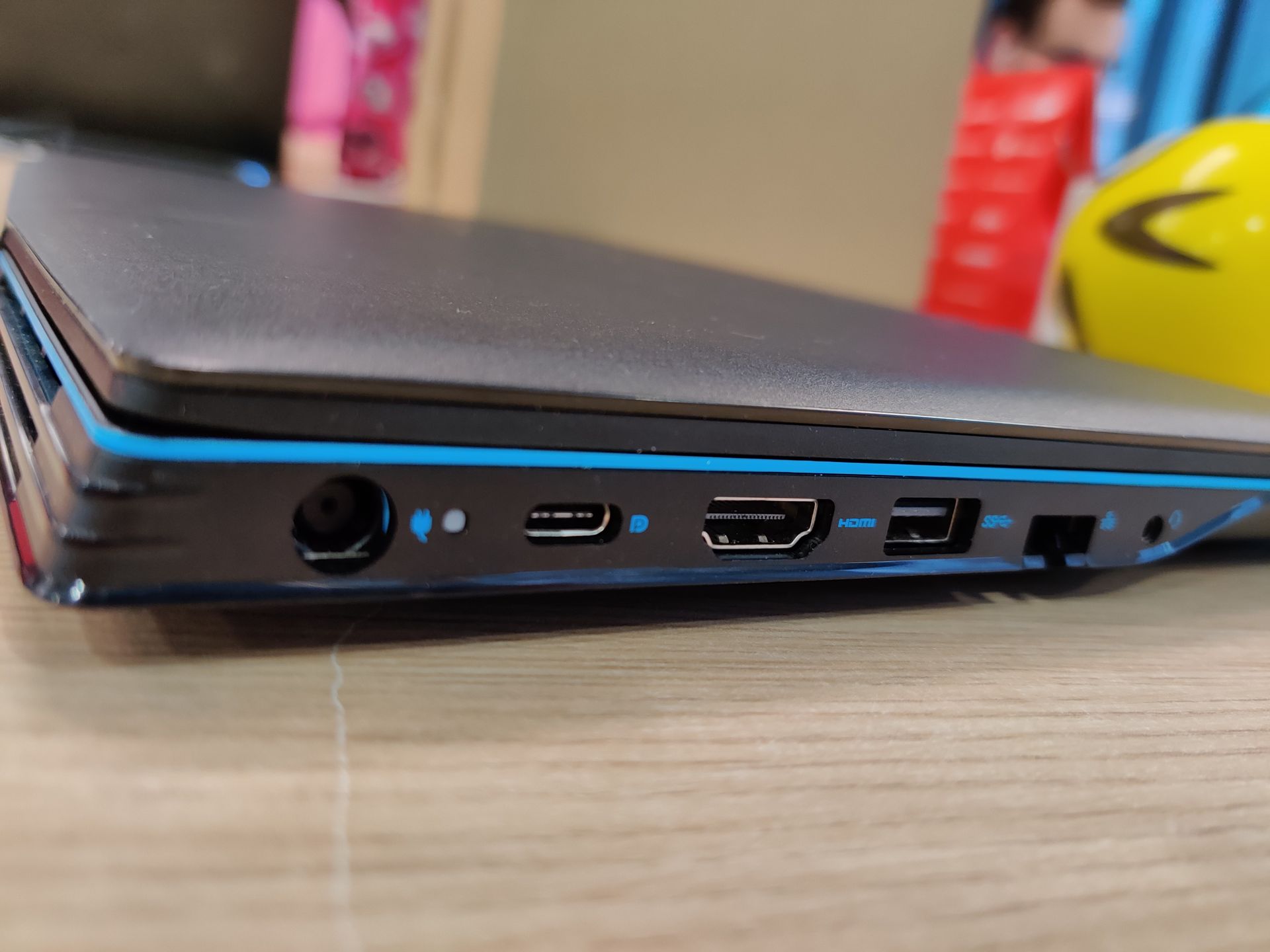

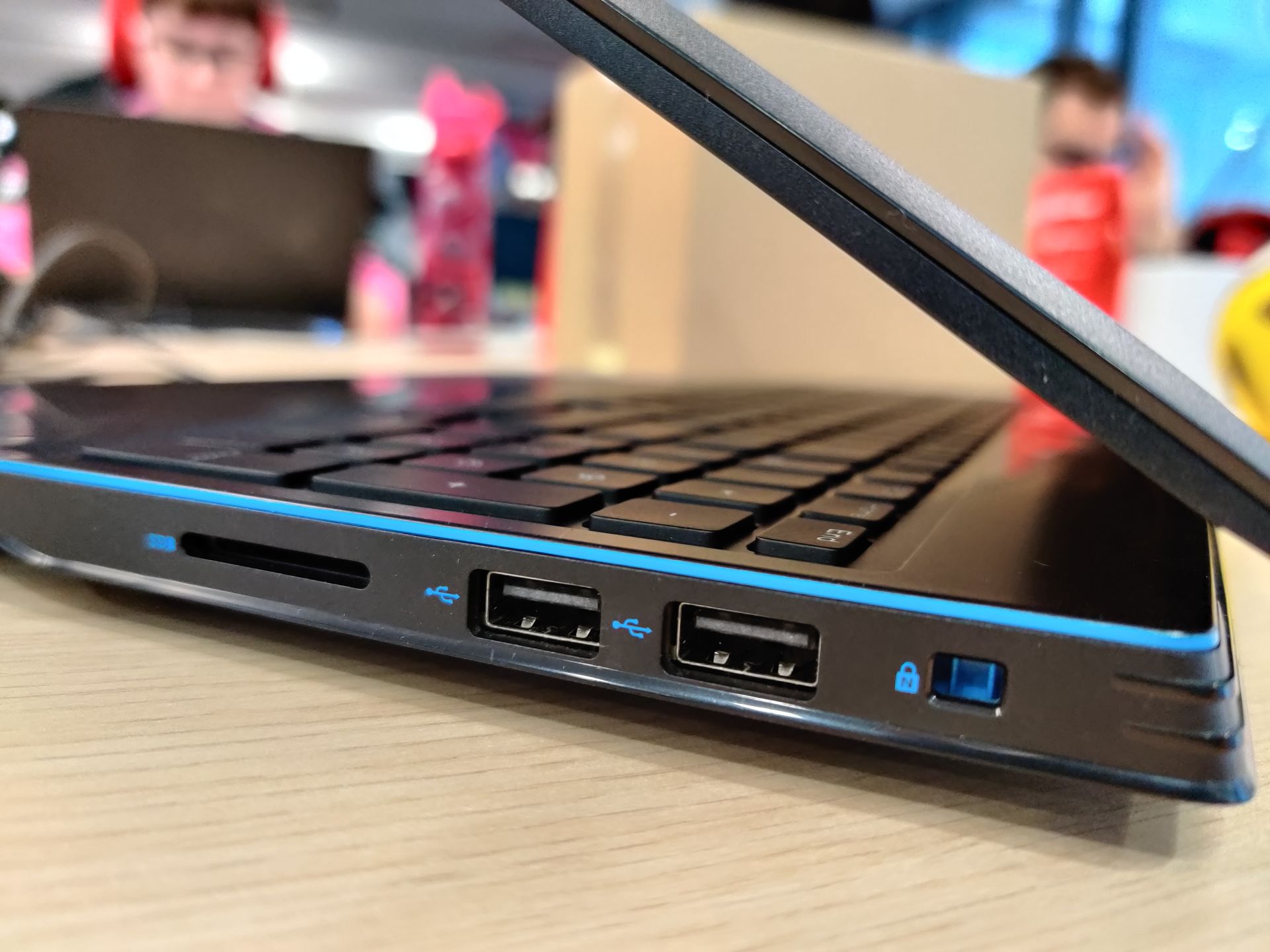

Zestaw złączy wejść-wyjść jest dobry. Tylko dobry. Bo Dell, zapewne chcąc zaakcentować rynkową pozycję G3, nie wykorzystał pełni potencjału zastosowanego chipsetu Intel HM370. Po lewej stronie laptop ma gniazdo zasilające, USB-C z protokołem DP, HDMI 2.0, USB 3.1 Gen 1, RJ-45 oraz hybrydowe audio, po prawej zaś – blokadę Noble, dwa USB 2.0 oraz czytnik kart pamięci SD. Pozwolę sobie zauważyć, że układ logiki pozwala tutaj wyprowadzić aż osiem USB 3.1 Gen 1. Stosowanie w takim wypadku starszego standardu to pstryczek w nos.
A to nie wszystko. Protokół DP, tym razem jednak wskutek ograniczeń ze strony karty graficznej, jest tylko w modelach z układem GTX 1650 lub lepszym. Ponadto, czytnik kart pamięci stanowi opcję i jeśli jest potrzebny, przy zakupie trzeba sprawdzić, czy dana konfiguracja takowy zapewnia.

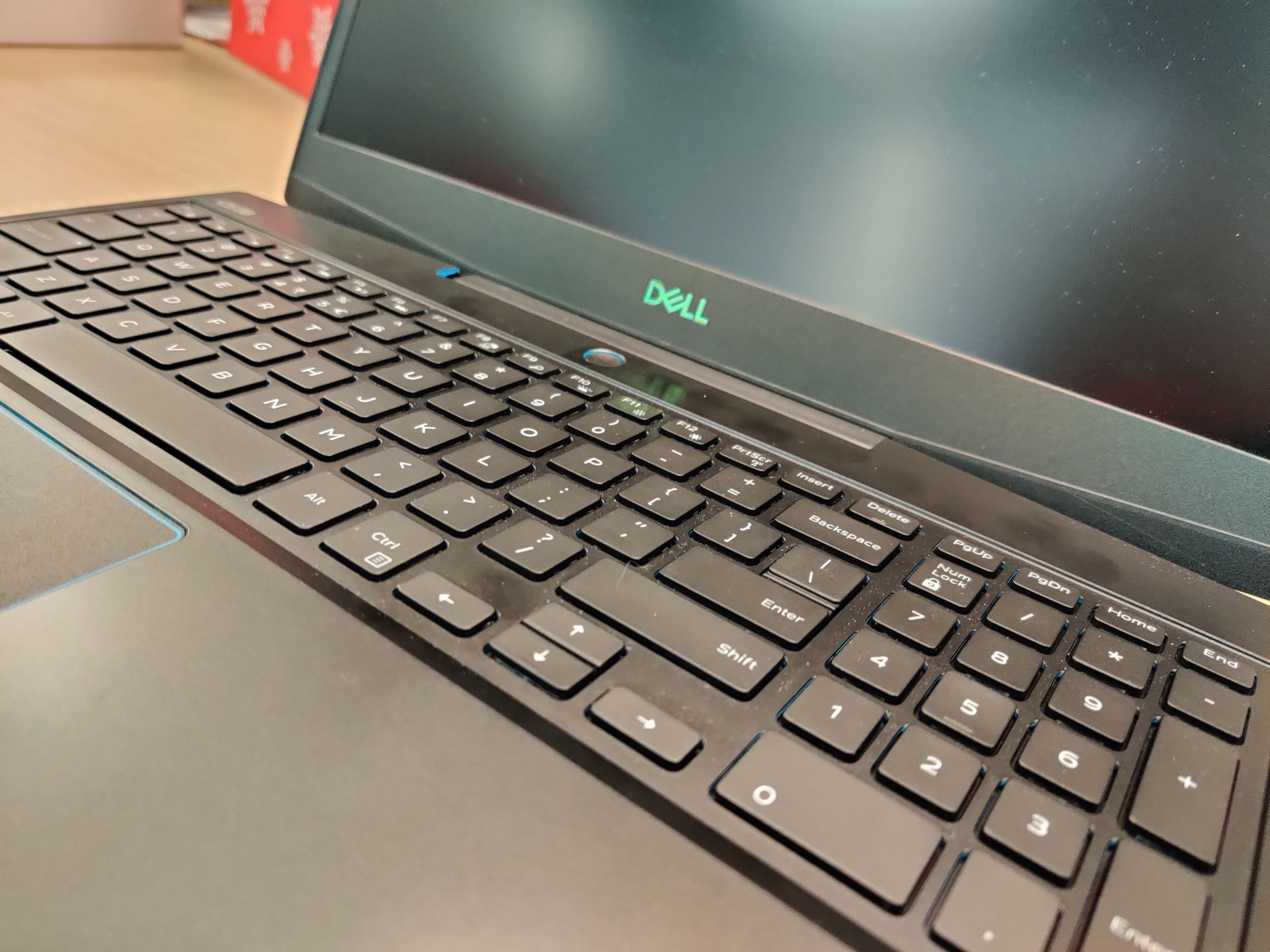

Świetne klawiatura i gładzik i... stroboskop

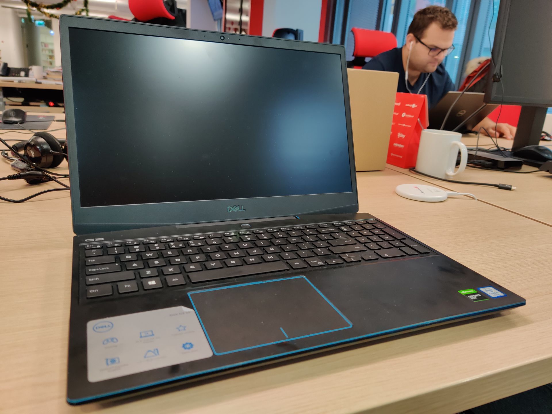

Inaczej mają się sprawy z klawiaturą i gładzikiem: są obiektywnie dobre. Skok jest tu nieco niższy niż zazwyczaj, a informacja zwrotna – umiarkowanie wyraźna. Ale dzięki miękkiej mechanice klawiszy pisze się wygodnie. Układ jest wolny od dziwactw i uwzględnia pełny blok numeryczny. Do tego dochodzi klimatyczne, niebieskawe podświetlenie. Bardzo fajnie.
Przechodząc do płytki dotykowej, zważywszy na klasę urządzenia, ciężko mieć jakiekolwiek zastrzeżenia. Porowata faktura nie hamuje nawet lekko wilgotnego palca, reakcja na gesty jest prawidłowa, precyzja także. Drobny minusik stawiam tylko przy nieco zbyt głośnym w moim mniemaniu kliku. Niemniej warto nadmienić, że klikanie jest summa summarum opcjonalne, gdyż gładzik rejestruje również stuknięcia.

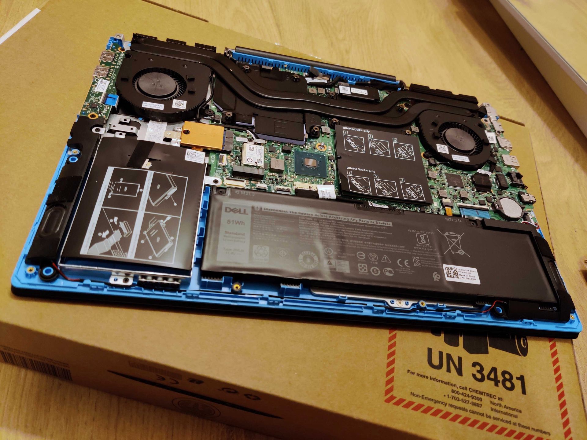

Tym, co mnie urzeka we wszystkich laptopach Dell z serii G, jest naprawdę prosta konserwacja i rozbudowa. Model G3 nie jest w tej materii wyjątkiem.
Wystarczy odkręcić 10 śrub typu Philips, aby dostać się do przejrzyście zorganizowanego i schludnego wnętrza. Procesor i karta graficzna są oczywiście przylutowane, ale czyszczenie układu chłodzenia nie powinno stanowić żadnego problemu. Kilka kolejnych śrubek i składający się z dwóch rurek cieplnych i takiej samej liczby wentylatorów promieniowych zespół chłodzący schodzi jak ręką odjął. Zwróćcie uwagę na czarną farbę; ogranicza nagrzewanie obudowy.
Dell G3: całkiem ciekawy laptop, o ile go sobie najpierw naprawisz (test) 8
Pamięci znajdują się w gniazdach SO-DIMM, więc można je bez trudu wymienić. Co ważne, są dwie. Dell najwyraźniej zaniechał stosowania konfiguracji jednokanałowych w laptopach dla graczy i chwała mu za to. Pojedyncza kość potrafi zdławić wydajność w grach o około 10-15 proc.
Wymienić można ponadto dysk M.2 (obsługa formatów 2230 oraz 2280) i siecówkę Wi-Fi, a oprócz tego dołożyć drugi nośnik typu SATA 2,5''.
Jednak o ile sam projekt wnętrza i płyty głównej wygląda na rzeczywiście dopracowany, o tyle dobór komponentów jest, cóż, kontrowersyjny. Konsekwentnie wyznaję zasadę, że sztuka tworzenia ekonomicznych komputerów polega na znalezieniu balansu pomiędzy częściami i wyważeniu całości. Dell poszedł w skrajność. Z jednej strony serwuje wydajny dysk Toshiba BG4, z drugiej zaś – kiepską sieciówkę Qualcomm QCA9377 o maksymalnej przepustowości 433 Mb/s. Teoretycznie 802.11ac, lecz bez wsparcia dla agregacji.

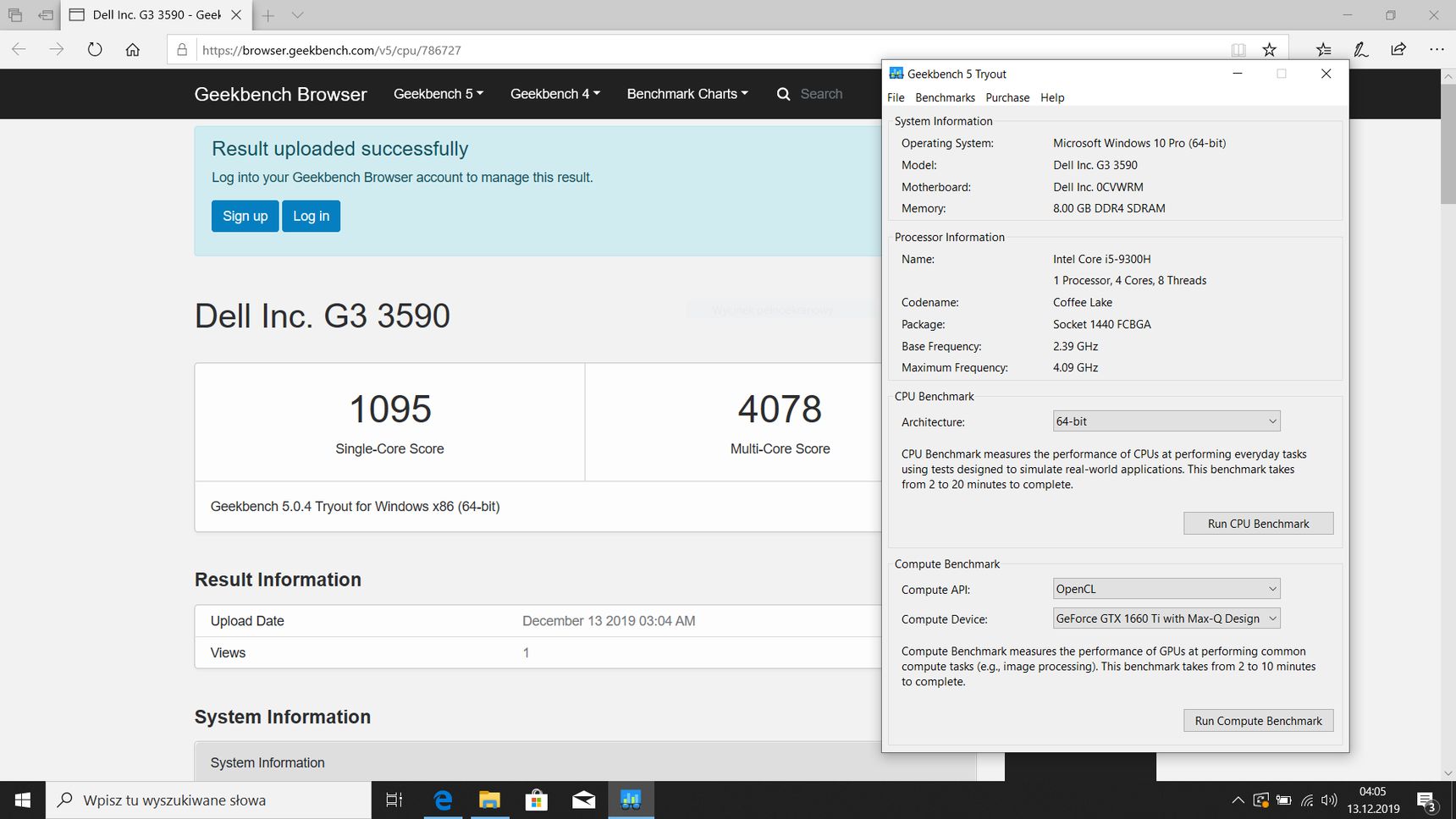

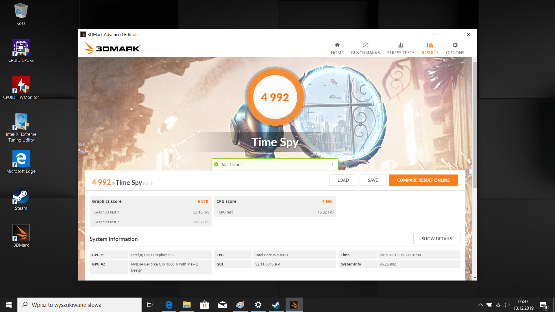

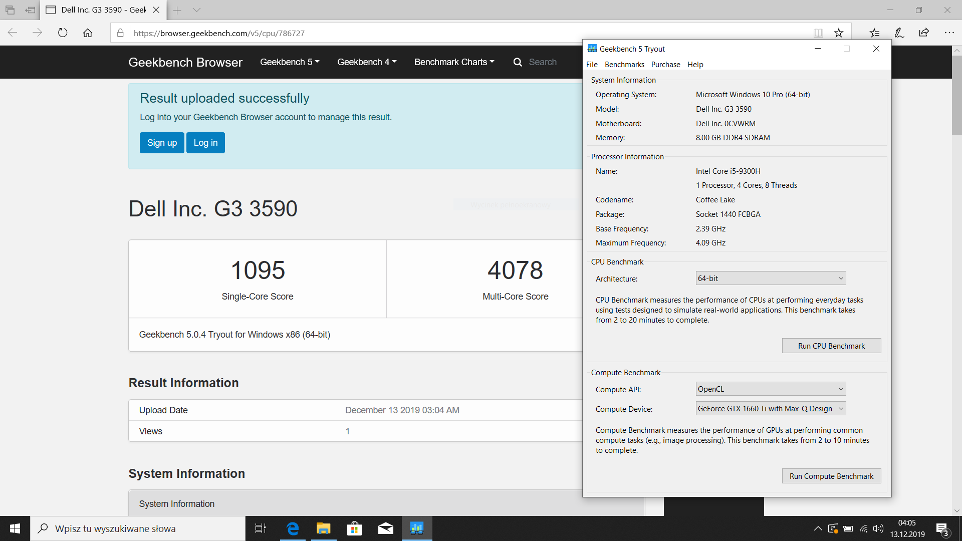

A jak jest z wydajnością tego cacka? – zapytacie. Jak przystało na maszynę firmowaną hasłem gaming laptop, Dell G3 z GTX 1660 Ti grami radzi sobie rzeczywiście dobrze. Na tyle dobrze, że nie ma w tej chwili tytułu, któremu by ten sprzęt nie sprostał. Oczywiście w najbardziej wymagających produkcjach, takich jak Borderlands 3 czy Metro Exodus, ustawienie rozdzielczości Full HD i najwyższych możliwych detali kończy się spadkami w okolice 30 kl./s. Ale już wymaksowany Wiedźmin 3 albo Shadow of the Tomb Raider to gwarancja minimum około 45 kl./s, a Battlefield V w kampanii trzyma stabilne 60 kl./s z lekką nawiązką.
Jeszcze niecały rok temu, aby liczyć na podobną wydajność w notebooku, trzeba było zainwestować jakieś 8-9 tys. zł w model z GeForce'em GTX 1070. To bardzo wymowne.
Dell G3: całkiem ciekawy laptop, o ile go sobie najpierw naprawisz (test) 11

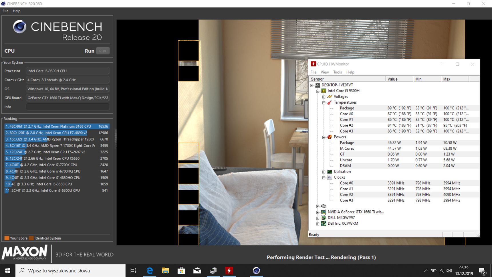

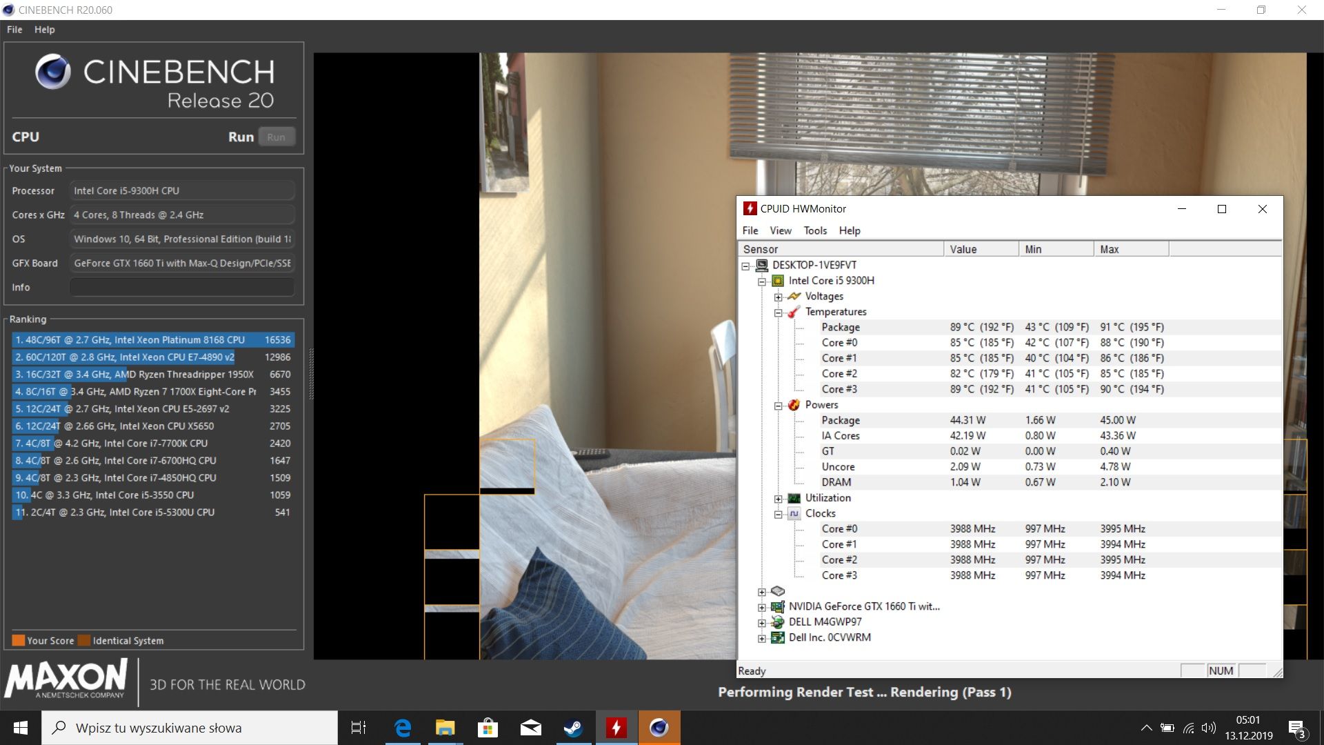

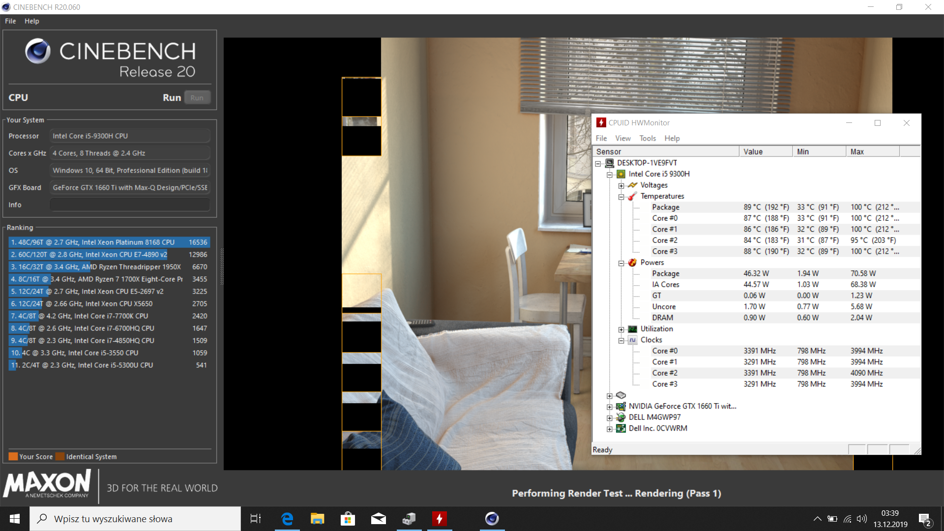

Siłą rzeczy Dell G3 nieźle radzi sobie także z aplikacjami użytkowymi, choć już nie tak spektakularnie. Procesor Core i5 9300H pracuje z zegarem około 3,4-3,5 GHz, a powinien w okolicach 4 GHz. Dlaczego? Bo throttluje, a więc zrzuca zegar, wskutek zbyt wysokiej temperatury. Z tym że powód tego zjawiska jest bardziej złożony niż zbyt słaby układ chłodzenia i bez wątpienia znalazłby się w TOP10 dziwacznych decyzji producentów, gdybym kiedyś taki artykuł pisał.
Dell G3: całkiem ciekawy laptop, o ile go sobie najpierw naprawisz (test) 12
Intel dla 9300H zaleca producentom ustawienie limitu mocy ciągłej na 45 W, ale Dell z jakiegoś powodu serwuje 60 W. Zapewne dlatego, że doskonale zdaje sobie sprawę, iż Coffee Lake-HR miewają problemy z utrzymaniem turbo przy intelowskich limitach. Do tego producent bardzo luźno podchodzi do napięcia, dopuszczając wartości w okolicach 1,2 V(!). Tak wysoki prąd, owszem, pozwala osiągnąć na krótką chwilę 4 GHz, ale po kilkunastu sekundach czip rozgrzewa się do 100°C i zrzuca zegar o jakieś 500-600 MHz. W rezultacie ma wydajność na poziomie 6700HQ z 2015.

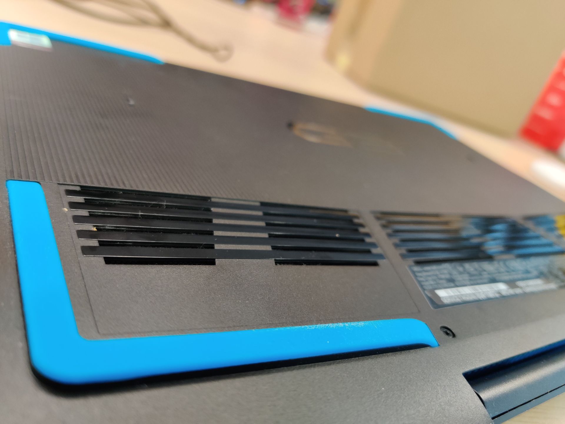

Samo chłodzenie też nie jest bez winy. Aplikacja Alienware Command Center, będąca swoistym panelem sterowania laptopem Dell G3. konsekwentnie wymusza cichy profil wentylatorów. Przyznam, laptop istotnie pozostaje wtedy cichszy niż znaczna część podobnych urządzeń, jednak za cenę temperatur. Klawiatura według pomiaru pirometrem nagrzewa się w centrum do 42-43°C, spód – 46-47°C. Sprzęt wprawdzie nie parzy, ale odczuwalnie ciepły jest bez wątpienia.
Dell G3: całkiem ciekawy laptop, o ile go sobie najpierw naprawisz (test) 13
Co zabawne, uprzątniecie tego bardachu jest naprawdę banalne i aż dziwne, że wielka korporacja do tej pory nie zrobiła tego BIOS-em: wykorzystałem programik ThrottleStop, aby obniżyć limit mocy do sugerowanych 45 W i napięcie o 125 mV. Efekt? Dell G3 mknie jak przecinak.
Między 3,6 a 4,0 GHz na budziku, klawiatura i spód laptopa chłodniejsze o 5°C i wynik w Cinebench R20 równy 1893 pkt., w odniesieniu do 1711 pkt. sprzed modyfikacji.

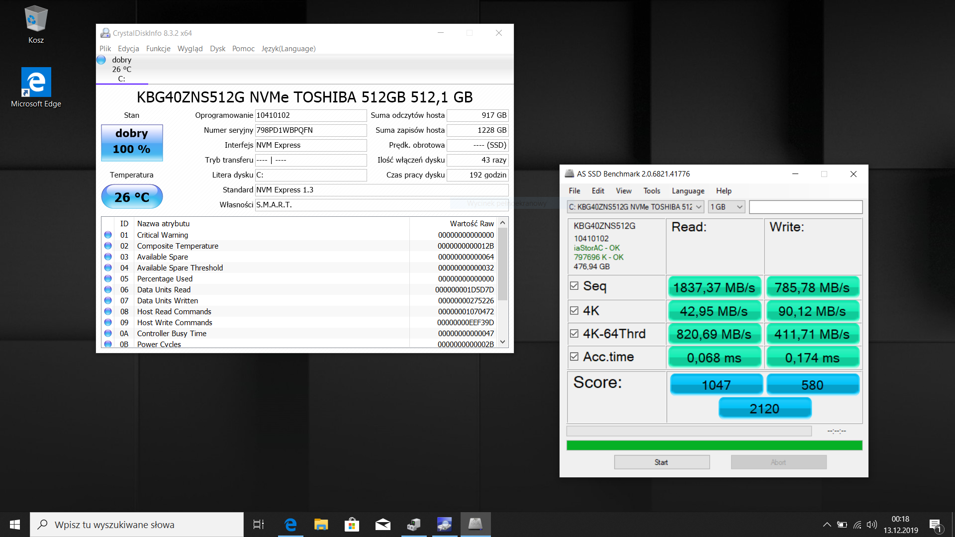

  • Wydajny dysk SSD
