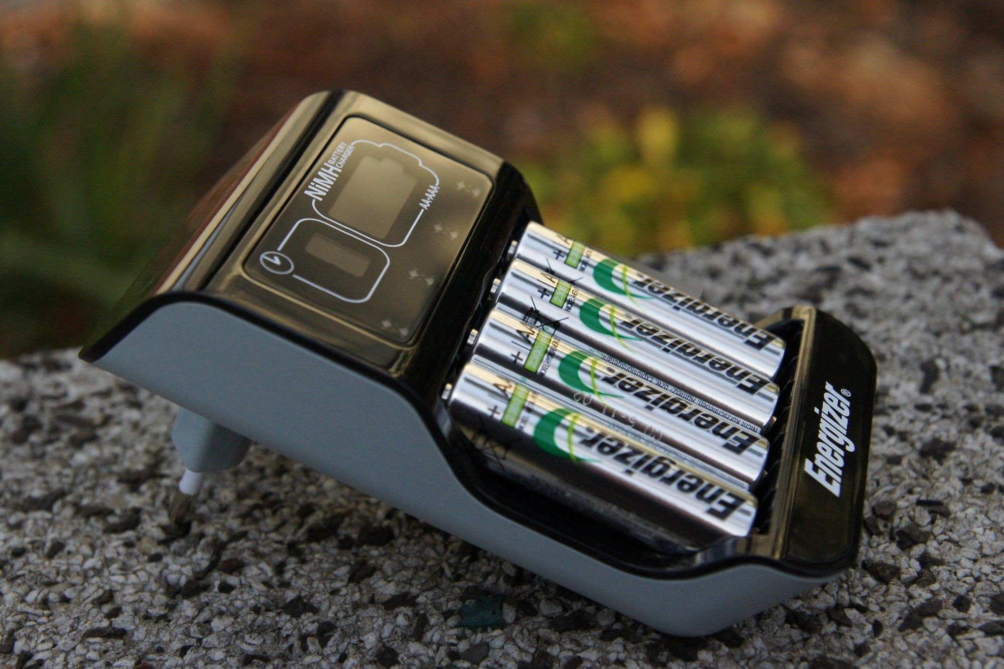

Nad stylistyką tego typu urządzeń nie ma sensu specjalnie się rozwodzić, trzeba jednak przyznać, że — jak na ładowarkę — Energizer Intelligent Charger wygląda bardzo estetycznie. To zasługa przyzwoitych tworzyw z jakich wykonano obudowę i starannego montażu. Nie razi nawet wykończenie typu piano black od frontu — może dlatego, że tej części obudowy zwykle się nie dotyka, więc nie widać mało apetycznych odcisków palców. W oczy rzucają się okna dwóch wyświetlaczy, znajdujące się ponad gniazdami akumulatorów. Urządzenie posiada zintegrowany zasilacz i wtyczkę do gniazdka sieciowego — co w zależności od preferencji będzie zaletą (brak dodatkowych kabli), bądź wadą (jeżeli mamy gniazdka przy podłodze). Produkt Energizera może być zasilany prądem zmiennym w zakresie 110-230V, dzięki czemu można go z powodzeniem używać podczas zagranicznych wojaży — rzecz jasna po zaopatrzeniu w odpowiedni adapter.

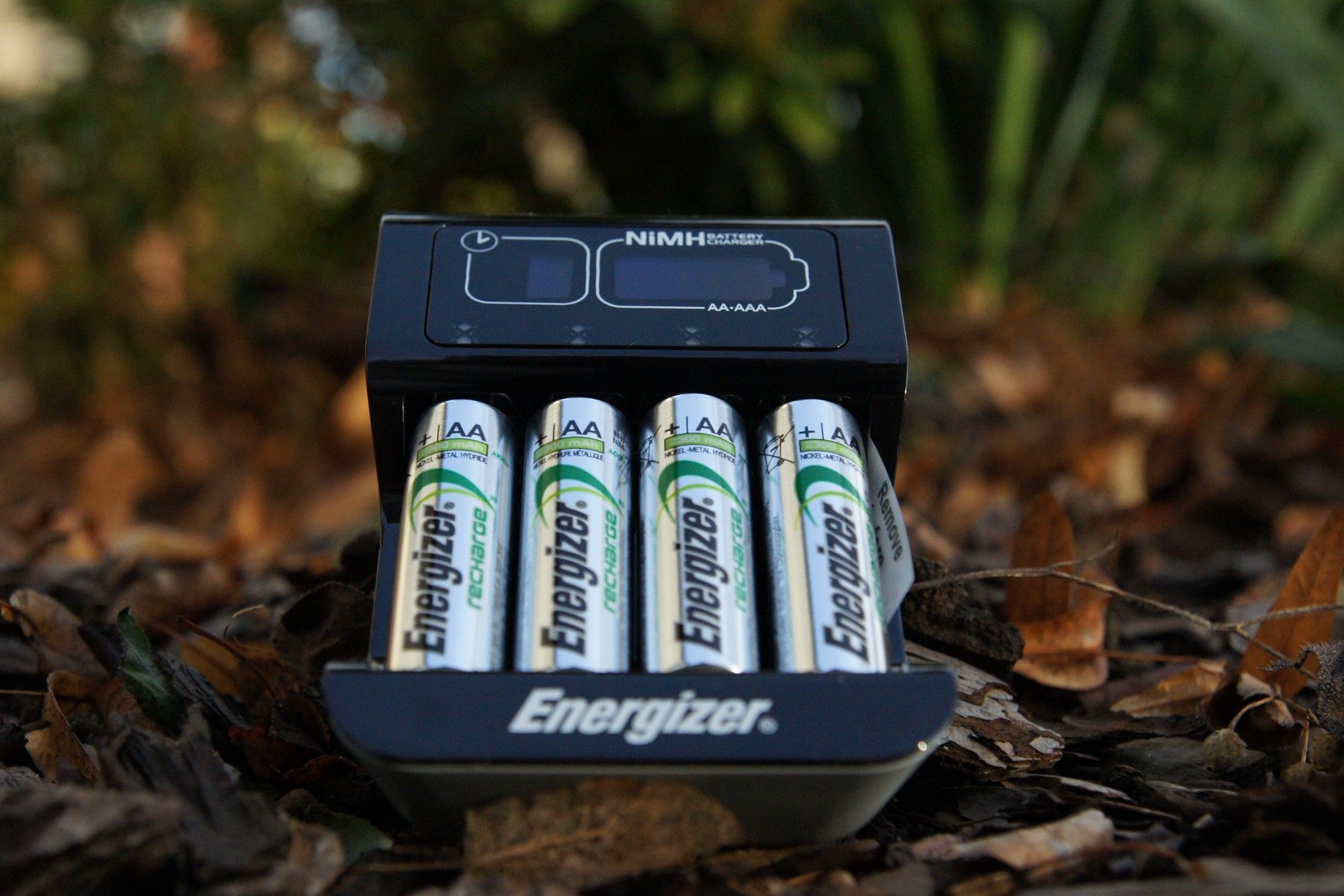

Energizer Intelligent Charger umożliwia ładowanie maksymalnie czterech ogniw AA lub AAA. Niestety ładowarka jest dwukanałowa — obsługiwane są więc jedynie konfiguracje parzyste. Możemy zatem ładować na raz tylko albo 2, albo 4 akumulatorki. Dla niektórych osób może to być spora niedogodność. Prąd ładowania wynosi odpowiednio 300 mA dla ogniw AA i 120 mA dla AAA, i — co ważne — jest niezależny od ich liczby. Co za tym idzie, czas potrzebny do pełnego naładowania kompletu typowych akumulatorków „paluszków” o pojemności 2000 mAh wyniesie około 6 godzin 40 minut. W przypadku dołączonych w komplecie 2300 mAh będzie to godzinę dłużej. W kontekście wymienionych wcześniej ładowarek nie są to oczywiście wyniki szokujące. Niemniej jednak, w porównaniu z najtańszymi produktami, które przy czterech ogniwach oferują prąd ładowania często nawet poniżej 100 mA jest to i tak wynik imponujący. Takie konstrukcje będą bowiem potrzebować odpowiednio 22 i 25 godzin na naładowanie analogicznych baterii.

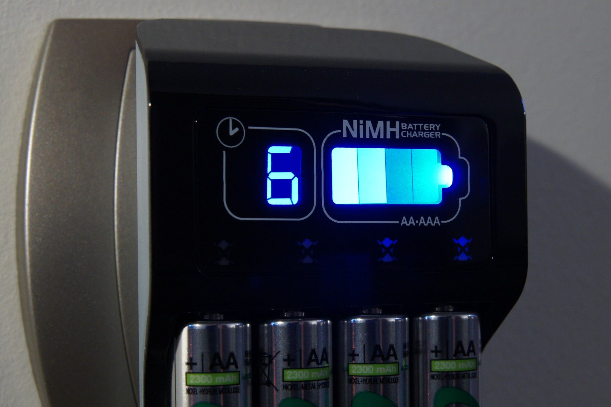

Przydatnym wyposażeniem Energizer Intelligent Charger są wyświetlacze. Pierwszy pokazuje szacunkowy czas pozostały do zakończenia ładowania, drugi orientacyjny poziom naładowania baterii. Zwracam uwagę na „szacunkowy” i „orientacyjny”. Czas ładowania podawany jest bowiem dla pełnego ładowania akumulatorków dołączonych w zestawie (2300 mAh), a nie ma możliwości aby poinformować ładowarkę o pojemności faktycznie włożonych ogniw. Ponadto wyświetlane są tylko pełne godziny i to w cyklu: 8, 6, 4, 2, 0. W przypadku ładowania ogniw o znacznie odbiegającej pojemności (albo nie w pełni wyczerpanych), dane podawane na wyświetlaczu będą się więc miały nijak do rzeczywistości. Lepiej jest ze wskazaniem naładowania baterii — to jest faktycznie mierzone, choć wynik podawany jest orientacyjnie w postaci czterech prostokątów z których każdy obrazuje kolejne 25% zgromadzonej energii.
