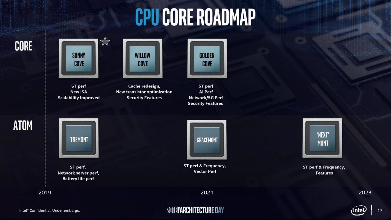

Pierwszą generacją układów z nowymi rozwiązaniami będą Tiger Lake, które zobaczymy ponoć jeszcze przed końcem 2020 r. Powstają w ulepszonym procesie litograficznym klasy 10 nm, by zastąpić ubiegłoroczne Ice Lake. Ich główną domeną są rdzenie w nieznanej dotąd mikroarchitekturze Willow Cove, jak również grafika Gen 12, tożsama z cały czas opracowywanymi dGPU.
Obok wydajnych, wysoko taktowanych rdzeni i układu graficznego z 96 jednostkami wykonawczymi (EU), wymienia się szeroki wachlarz rozmaitych smaczków. Są to m.in.: poprawa skalowania napięć, nowy kontroler pamięci obsługujący moduły LP4x-4267, DDR4-3200 oraz LP5-5400 czy dedykowany koprocesor do operacji na sieciach neuronowych – Gaussian Network Accelerator (GNA) 2.0. Ale też wsparcie PCIe 4.0, TB4 oraz USB4, a także zintegrowany procesor sygnałowy do obsługi kamer i aparatów, obsługujący do sześciu sensorów 4K30 dla wideo i 27 Mpix dla zdjęć i przetwarzanie materiału, odpowiednio, 4K90 oraz 42 Mpix.
