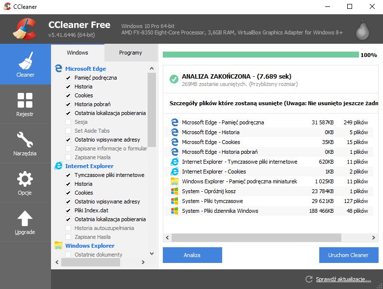

Sprzątanie systemu: CCleaner
Po instalacji CCleanera warto odwiedzić ustawienia. Aplikacja dostępna jest w języku polskim, ale nie jest on uruchamiany automatycznie i trzeba ręcznie wybrać go z listy. Jeśli zainteresowani jesteśmy usuwaniem zbędnych plików z systemu, wybrać należy opcję Cleaner wśród ikon po lewej stronie. Następnie zaznaczyć trzeba, jakiego rodzaju pliki chcemy wyszukać w celu usunięcia. Do wyboru mamy takie elementy jak pliki tymczasowe przeglądarek czy lista ostatnio używanych dokumentów w systemie.
Korzystanie rozpoczyna się od analizy. Zależnie od stopnia zaśmiecenia systemu, a ostatecznie nawet wydajności komputera, proces ten może zająć od kilkunastu sekund nawet do kilku minut. Na ekranie zostanie na koniec wyświetlona informacja z ilością miejsca, które możemy zyskać po usunięciu zbędnych plików. Wówczas samodzielnie decydujemy, czy program ma je skasować. W odrębnych zakładkach w aplikacji można również między innymi wyczyścić rejestr. CCleaner dostępny jest do pobrania za pośrednictwem naszego katalogu programów.

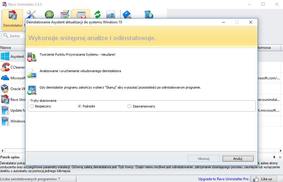

Skuteczne usuwanie aplikacji: Revo Uninstaller
Odinstalowując dowolne programy w Windowsie należy liczyć się z tym, iż większość z nich pozostawi po sobie w systemie tak czy inaczej pewne ślady, na przykład pod postacią danych konfiguracyjnych. Jeśli pliki te nie są nam potrzebne, z powodzeniem można je usunąć. Ciekawą aplikacją, która może się do tego przydać jest Revo Uninstaller.
To program, który skutecznie usuwa aplikacje i może posłużyć jako alternatywa dla systemowego odinstalowywania programów w narzędziu Programy i funkcje. Revo Uninstaller sam rozpozna, jaka metoda usuwania programu będzie w każdym przypadku najskuteczniejsza, a później zaproponuje wspomniane usuwanie pozostałych plików po danej aplikacji. Program Revo Uninstaller dostępny jest do pobrania za pośrednictwem naszego katalogu oprogramowania.

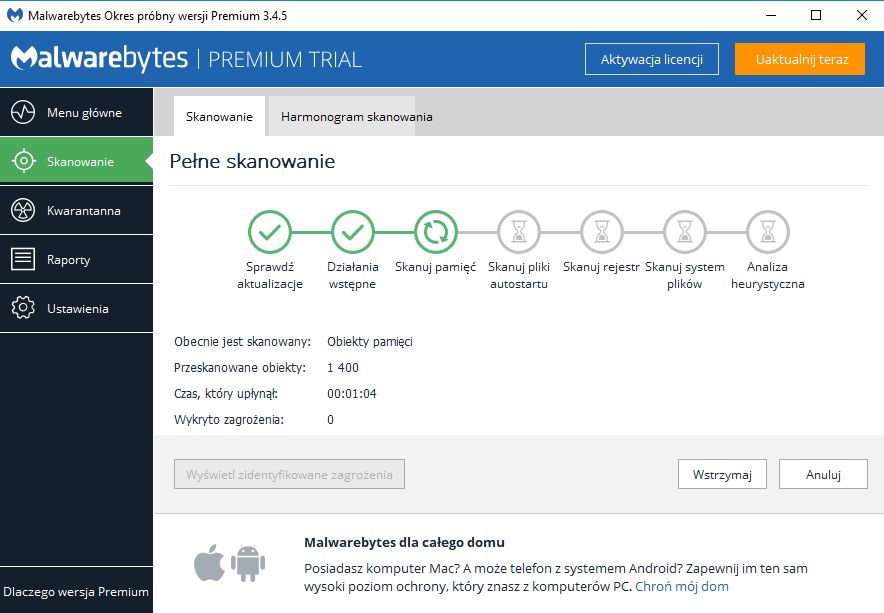

Ochrona: Malwarebytes
Jak już wspomnieliśmy, nie mniej istotne jest również skanowanie pod kątem szkodliwego oprogramowania. Tutaj świetnie sprawdzi się Malwarebytes – program, który służy do zabezpieczania komputera przed szeroko pojętym szkodliwym oprogramowaniem. Jego obsługa jest bardzo prosta: po instalacji i uruchomieniu, wystarczy kliknąć przycisk, który rozpocznie skanowanie. Na start użytkownik ma do dyspozycji dwutygodniowy okres próbny wersji premium.
Po uruchomieniu skanowania program rozpocznie przeszukiwanie komputera pod kątem szkodliwych aplikacji. Sprawdzana jest pamięć, pliki autostartu, systemowy rejestr i system plików, a na koniec wykonywana także analiza heurystyczna. Malwarebytes można pobrać za pośrednictwem naszego katalogu oprogramowania.
