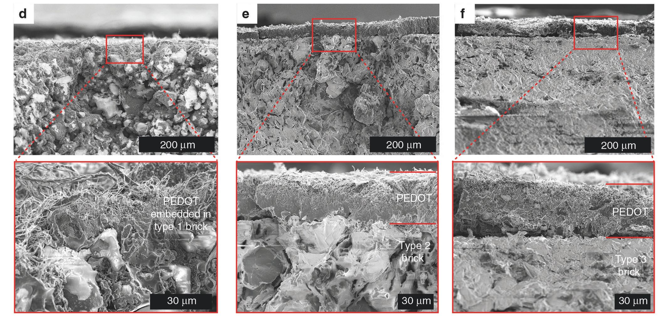

Warstwa PEDOT na cegłach o różnej porowatości
Zespół zauważył, że ogrzewając cegłę w naczyniu z kwasem solnym i pewnym organicznym monomerem znanym naukowo jako 3,4-etylenodioksytiofen, w skrócie EDOT, można utworzyć na całej jej powierzchni ciągłą i przewodzącą elektrycznie warstwę. Technicznie rzecz biorąc, kwas częściowo rozpuszcza cegłę, uwalniając atomy żelaza, przez co cząsteczki organiczne zaczynają tworzyć łańcuchy polimerowe. Tak powstaje i osadza się poli(3,4-etyleno-1,4-dioksytiofen), aka PEDOT. Polimer przewodzący prąd elektryczny.

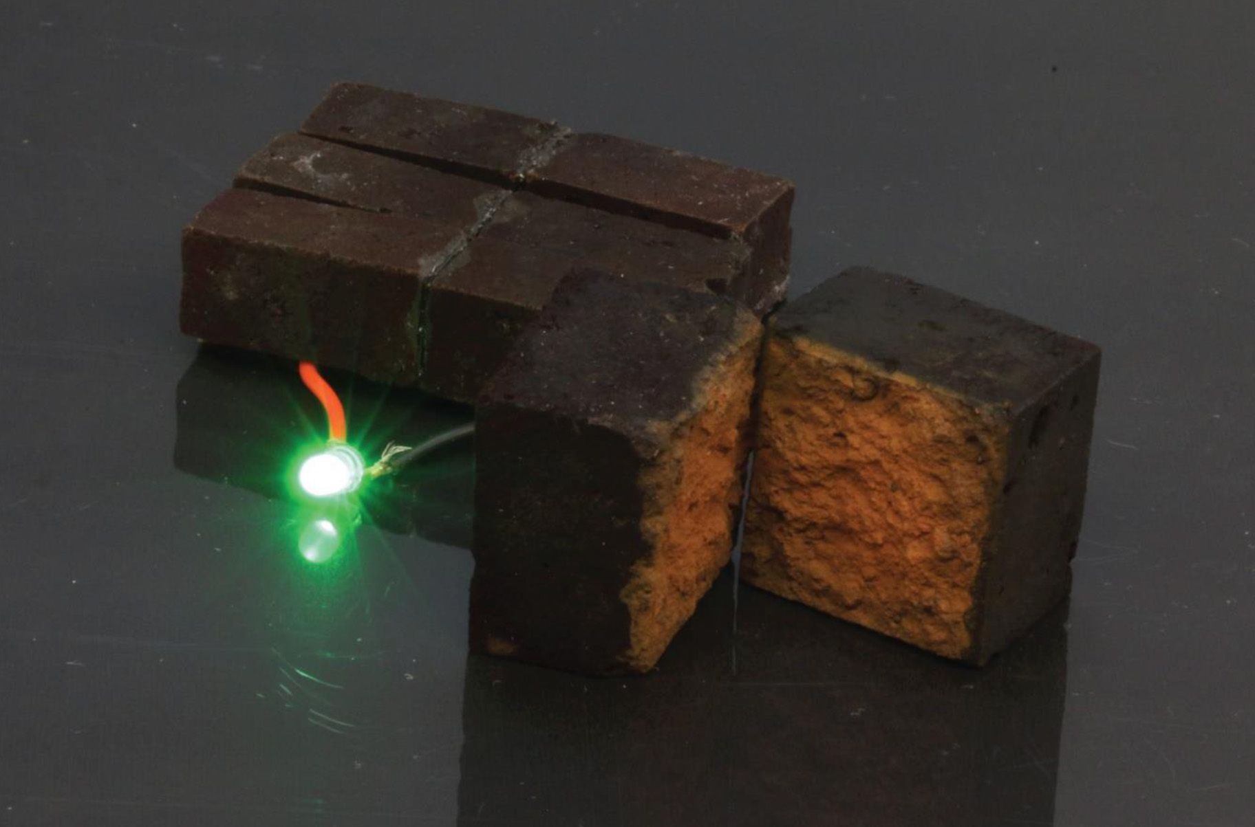

Wystarczyło wziąć dwie takie cegły (a można dowolną liczbę i łączyć szeregowo lub równolegle) i połączyć elektrolitem żelowym niczym zaprawą murarską. A później jeszcze pokryć wszystko żywicą epoksydową w celu zapewnienia ochrony przed czynnikami zewnętrznymi, choć to już krok opcjonalny. I cyk, zasilanie gotowe.
Cegła robi się czarna — to specyfika PEDOT
Jak czytamy w abstrakcie, zastosowanie dwóch minicegieł o rozmiarze kostki cukru pozwala zasilić diodę LED przez ok. 11 min. Zanim napięcie spadnie z wyjściowego 2.7 V do mniej niż 2.5 V, czyli poniżej wymaganego minimum. Ściana wzniesiona z klasycznych cegieł budowlanych to z kolei ok. 1.6 Wh na metr kwadratowy. Załóżmy, że altanka działkowa ma cztery takie ściany o powierzchni 15 m² każda, razem 60 m². Prosty rachunek daje 96 Wh, a więc podobnie jak akumulatory topowych obecnie notebooków.
