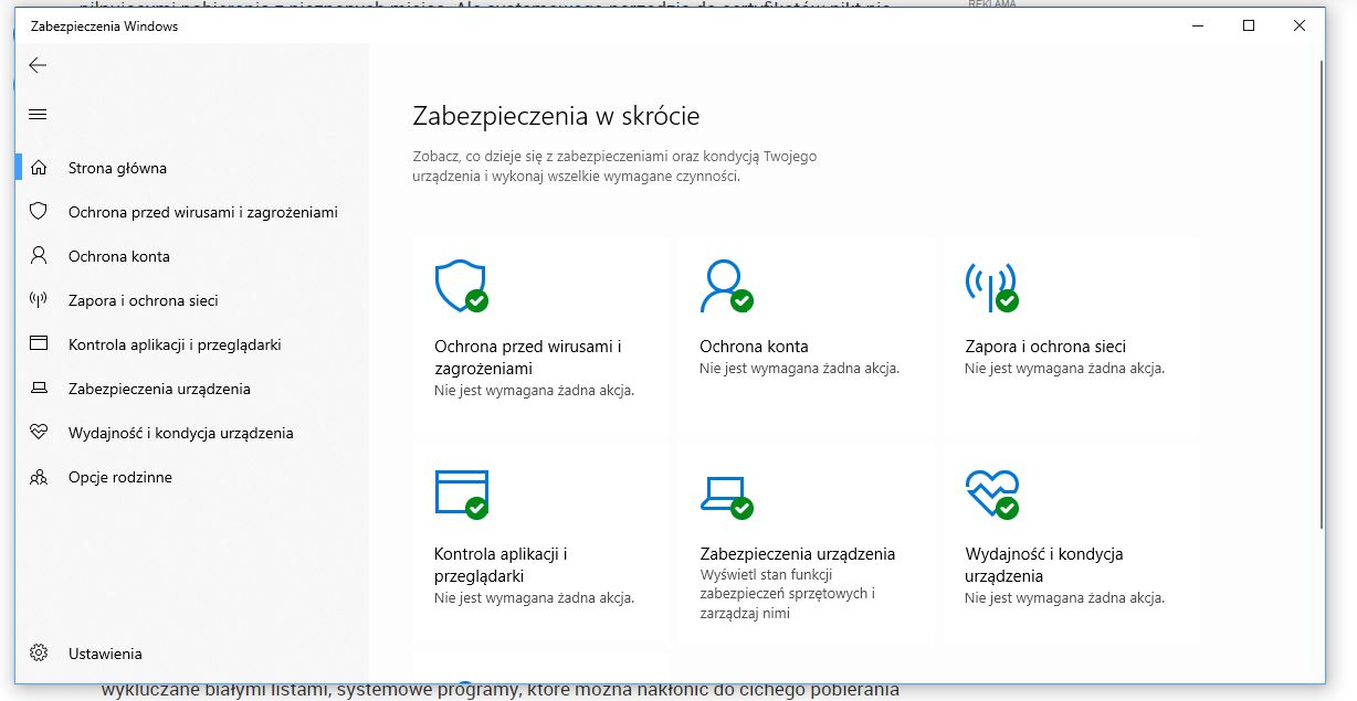

Windows Defender twierdzi, że wszystko jest w porządku - szkoda, że musi w tym celu uciekać się do skanerów behawioralnych

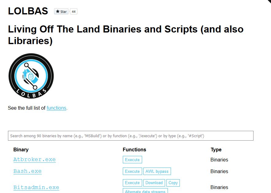

Taką klasę nadużyć ujęto pod nazwą „LOLBin”: Living-Off-The-Land Binaries. Czyli programy działające poza swoim wytyczonym obszarem. Aby spełniać definicję “LOLBin”, należy wykazywać jak najwięcej z niniejszych cech:
