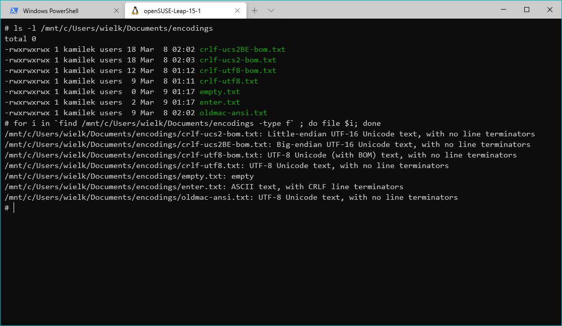

"TXT" jeszcze nic nie znaczy. jak zwykle, liczy się wnętrze (fot. Kamil Dudek)
