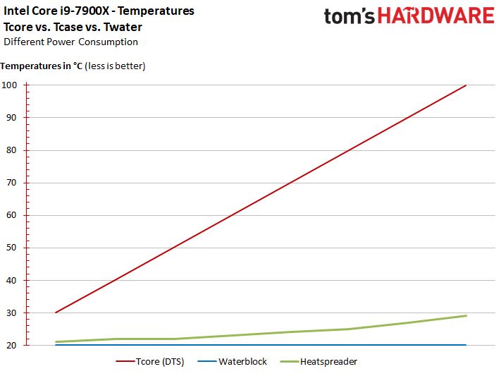

Niestety jednak problem z przegrzewaniem nie dotyczy tylko VRM..Igor Wallosek opublikował na łamach Tom’s Hardware porządnąanalizęprocesora i9-7900X, odkrywając w trakcie prac coś zaskakującego.Po oskalpowaniu (delidding) procesora okazało się, że w tym drogimprzecież procesorze, zamiast połączyć rozpraszacz ciepłametalicznym lutem (zwykle używana jest mieszanka indu i cyny),zastosował pastę termoprzewodzącą, o znacznie gorszejprzewodności cieplnej – i gorszej stabilności, wynikającej zpostępującej w czasie separacji jej składników.
Core i9: rdzenie gotowane w paście termoprzewodzącej (źródło: Tom's Hardware)
W efekcie konstrukcja chłodząca Skylake-X nie wyrabia zodprowadzaniem ciepła z tego dziesięciordzeniowego procesora. Nawetjeśli zastosujemy profesjonalny, kosztujący ponad 1500 dolarówsystem chłodzenia cieczą, niewiele on pomoże. Z przedstawionego wTom’s Hardware wykresu wynika, że na jałowym biegu międzytemperaturą radiatora a rdzeni różnica wynosi ledwie 9°C. Jednakw miarę wzrostu temperatury rdzenia, temperaturowa przepaść siępogłębia. Gdy temperatura rdzenia osiąga 100°C, temperaturaradiatora wynosi ledwie 30°C. Procesor gotuje się w środku,niezdolny odprowadzic takiego ciepła, więc alarmowo obniżaczęstotliwości pracy zegarów.
Reasumując, nawet bez podkręcania, czipy Skylake-X musząkorzystać z chłodzenia wodnego wysokiej jakości, szczególnie wobciążeniach roboczych wykorzystujących operacje wektorowe (AVX).Chłodzenie powietrzne tu już po prostu nie wystarczy. Overclockingnie ma zaś żadnego sensu, ten procesor nigdy nie wykorzysta swojegopełnego potencjału przy takiej konstrukcji. Skalpowanie torozwiązanie tylko dla ekstremalnie utalentowanych – i oczywiścietracimy gwarancję. Nieźle, jak na procesor za niemal tysiącdolarów.

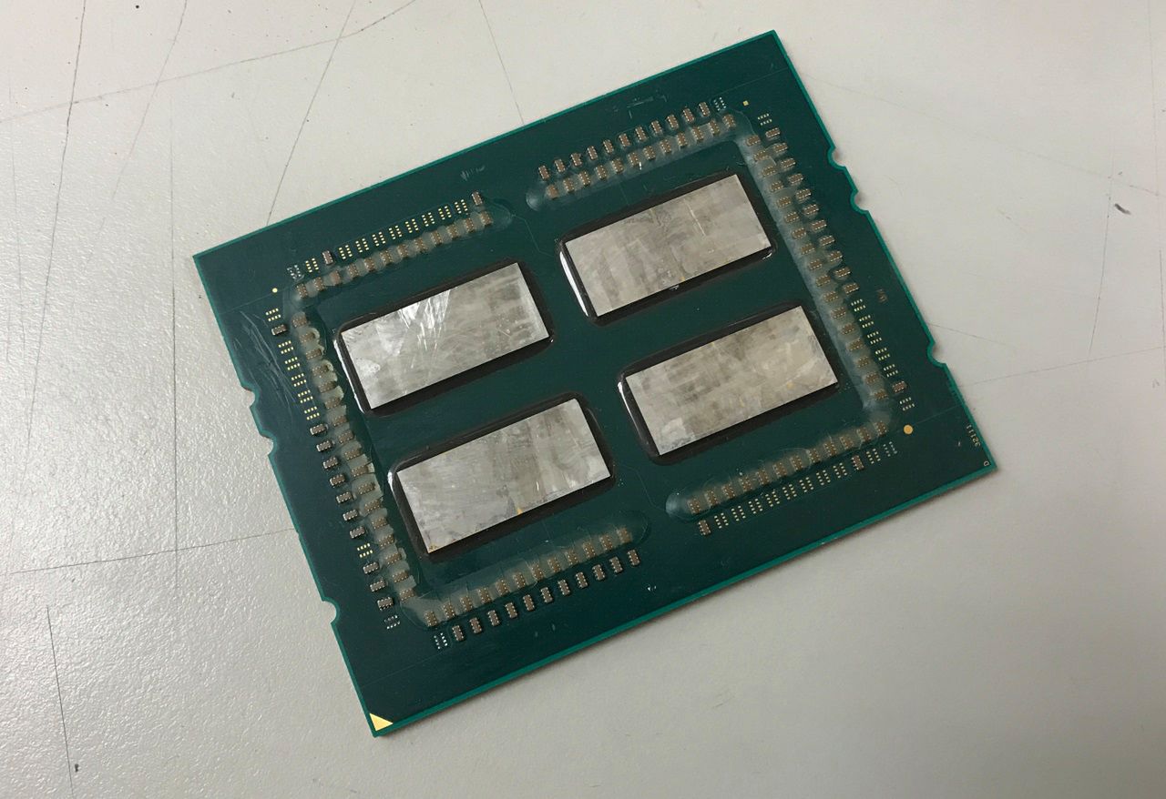

Wspomniany der8auer jako jeden z pierwszych oskalpował ostatnioRyzena Threadrippera, procesor szesnastordzeniowy. Zdjęcierozpraszacza ciepło ujawniło dwie nieoczekiwane rzeczy.

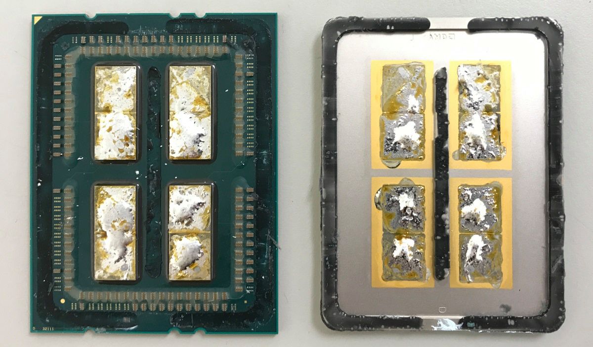

Po pierwsze, AMD w przeciwieństwie do Intela nie oszczędziłotych kilku dolarów na chłodzeniu. Zastosowało metaliczny lut (stopindu i cyny), jednocześnie powlekając tylną warstwę rozpraszaczaciepła warstewką złota. Coś takiego Intel robi w Xeonach,najwyraźniej jednak flagowy Skylake-X okazał się nie dość drogi,by zasłużyć na to lepsze i droższe rozwiązanie. Można więcsądzić, że Threadrippera nie trzeba będzie skalpować, by uzyskaćz niego pełną moc: Xeony są znane z tego, że pracują bardzostabilnie przy najwyższych częstotliwościach pracy.
Druga rzecz jest jeszcze bardziej zaskakująca. Threadripperokazał się być w środku skonfigurowany tak samo jak serwerowyprocesor EPYC. Przypomnijmy: EPYC na laminacie ma cztery kości,każda z nich zawiera osiem rdzeni. Zakładano, że mamy do czynieniaz taką samą sztuczką jak w wypadku Ryzena 3, gdzie wyłączono podwa rdzenie z dwóch kości, by uzyskać procesor czterordzeniowy.
Threadripper bez „przykrywki” (źródło: Der8auer)
Tu sytuacja wygląda inaczej: jak informuje der8auer, Threadripperma pełne, EPYC-owe kości, po osiem rdzeni w każdej, tyle że dwiez nich zostały wyłączone. Bardzo dziwne: przecież po to budujesię wieloczipowe moduły procesorowe, by uniknąć ryzyka budowaniajednego dużego superkosztownego czipu i zaoszczędzić, nie rozdającnieużywanych elementów w słabszych modelach.
W Threadripperze nie pożałowano indu i złota (źródło: Der8auer)
Czy w Threadripperze uda się w jakiś sposób włączyć te dwanieużywane czipy, uzyskując 32-rdzeniowy procesor? Jeśli tak,będzie to rozwiązanie dla ekstremistów. Prawdopodobnie sytuacjawygląda tak, że procesory EPYC to te, które przechodzą pełnetesty, te które odpadną ze względów jakościowych, mogą byćreklasyfikowane na Threadrippery. No cóż, nic w takiej praktyceniewłaściwego nie ma, klient dostaje swoje obiecane 16 fizycznychrdzeni w modelu 1950X. I to za jakieś tysiąc dolarów – tyle ileIntel chce za swoje 10-rdzeniowe, przegrzewające się Core i9-7900X.
