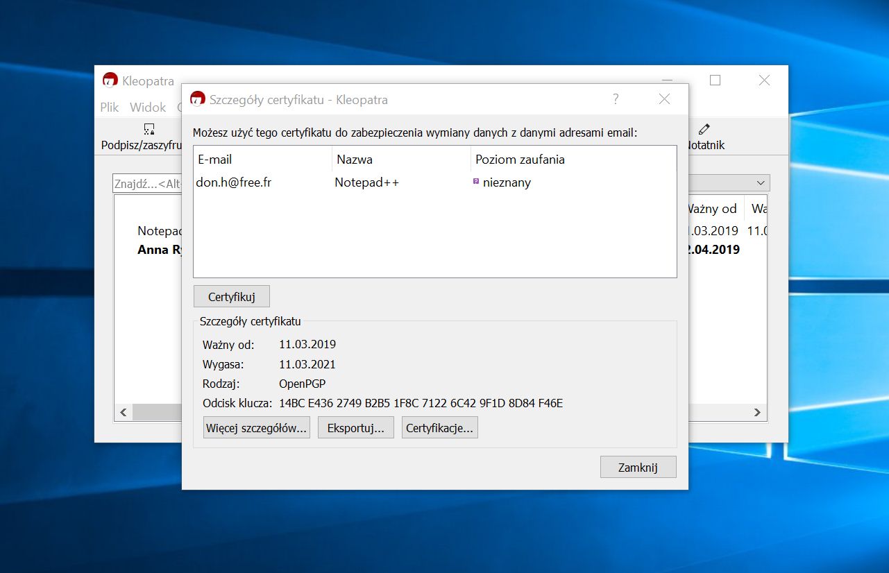

Po instalacji trzeba dodać do niego klucz publiczny autora programu. Wystarczy pobrać plik z kluczem publicznym ze strony producenta i zaimportować go do programu kryptograficznego (wystarczy kliknąć dwukrotnie ikonę pliku, Kleopatra zrobi resztę). By być pewnym, że klucz jest autentyczny, trzeba porównać jego dane i "odcisk palca" z opisem na GitHubie lub jedną z wielu baz kluczy publicznych.
Widok weryfikacji autentyczności klucza w Kleopatrze

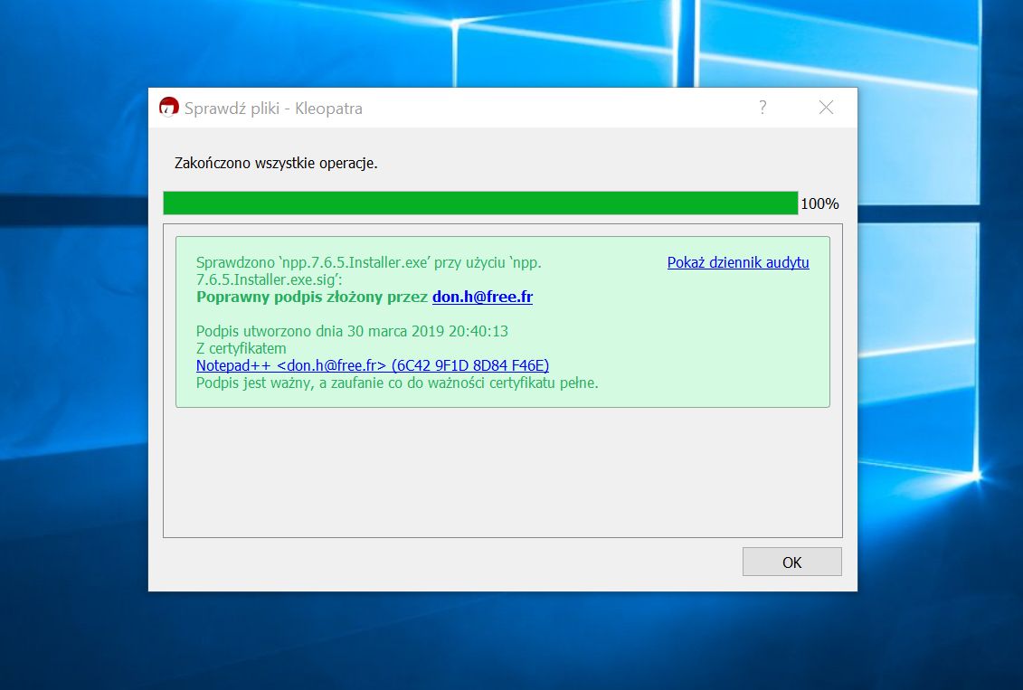

Przy pobieraniu instalatora Notepad++ trzeba ściągnąć także odpowiadający mu podpis GPG. Wszystkie zostały wyszczególnione na stronie wydawcy. Po otwarciu pliku z podpisem instalatora, program obsługujący GPG znajdzie także instalator i zweryfikuje jego autentyczność, korzystając z klucza publicznego.
Podpis został pozytywnie zweryfikowany, można spokojnie instalować Notepad++
