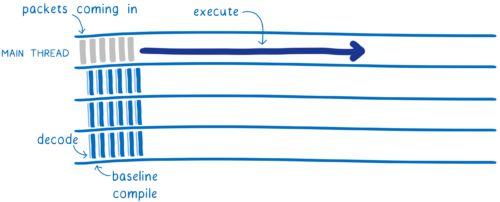

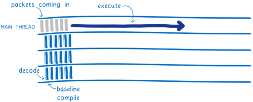

Jak ten nowy kompilator działa? Przede wszystkim rozpoczynakompilację wcześniej, nie czekając na pobranie całego pliku.Kompiluje kod WebAssembly linijka po linijce, jakby było to jakieśstrumieniowane medium (właściwie to jest, za sprawą specjalnegointerfejsu do strumieniowania kodu). A jako że sekcja kodu w plikubinarnym jest przed sekcją danych, kod do wykonania może byćgotowy na długo przed pobraniem pliku. Tak pobierane obiekty .wasmmogą być oczywiście kompilowane równolegle.
Kompilacja WebAssebmbly w Firefoksie 57
Do tego dochodzą nowe techniki optymalizacji. InżynierowieMozilli mówią o warstwowym (tiered) kompilatorze. Gdy kod zaczynanapływać wartkim strumieniem, kompilowany jest przed podstawowykompilator (Tier 1). Gdy kod ten zostaje uruchomiony i już działa,włącza się drugi kompilator, korzystający z zaawansowanychtechnik optymalizacji, w tle ponownie sobie kompiluje cały kod ipodmienia pierwotną wersję na tę bardziej zoptymalizowaną. Wefekcie aplikacja po chwili od uruchomienia przyspiesza.

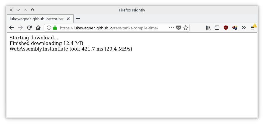

Kompilacja WebAssembly w Firefoksie Nightly (59)

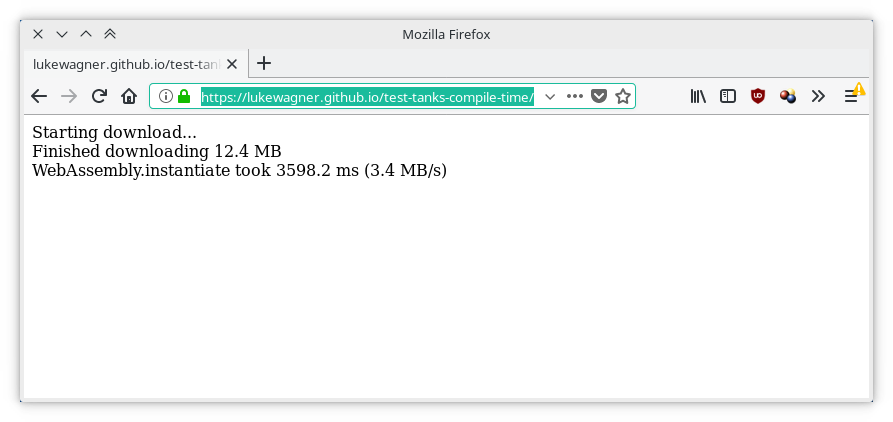

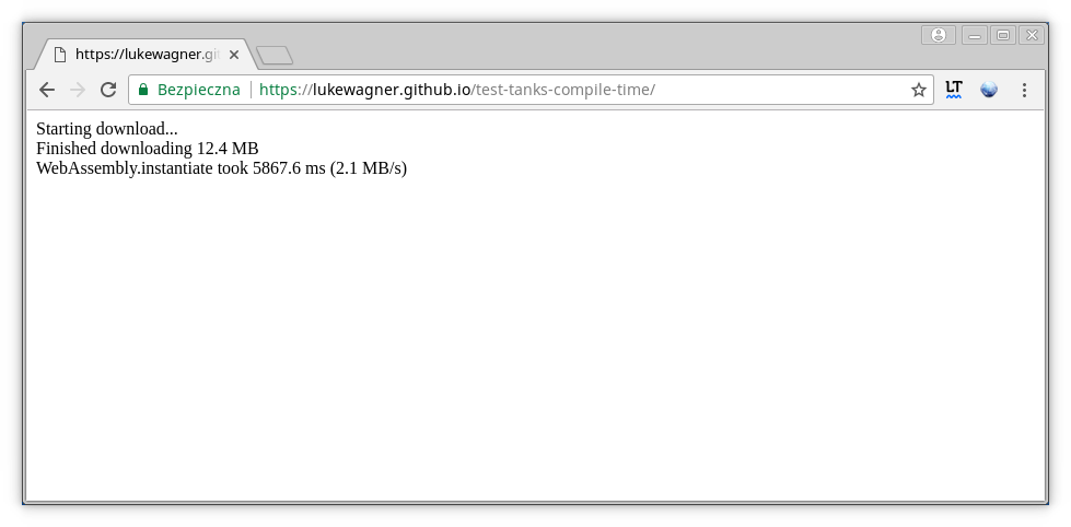

Taki podział ma sens z perspektywy tego, co dostrzega użytkownik– kompilator Tier 1 jest dziesięciokrotnie szybszy od kompilatoraTier 2, a zarazem generuje dwukrotnie wolniejszy kod. Wartopodkreślić, że oba kompilatory korzystają ze wszystkichdostępnych rdzeni procesora. Efekt można zobaczyć w prostymbenchmarku Mozilli, mierzącym czas kompilacji gryTanks.
Kompilacja WebAssembly w Google Chrome 61
