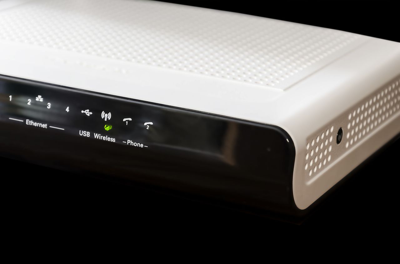

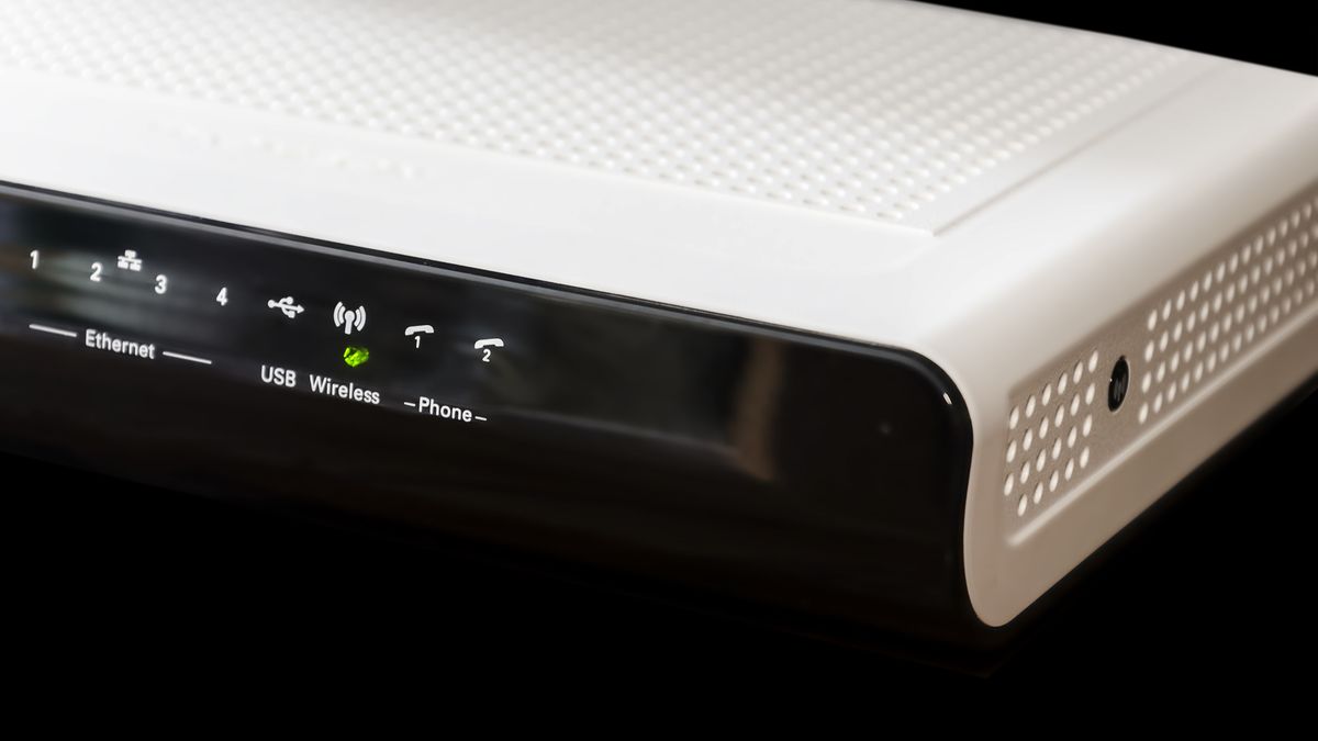

Nie bacząc na taki stan rzeczy, entuzjaści technikiinformatycznej mogą sami dziś śmiało bawić się w IPv6,otrzymując (za darmo) adres IPv6 od niezależnego dostawcy (np. od Hurricane Electric) izakładając tunel, poprzez który odbywać się będzie komunikacjamiędzy naszą podsiecią IPv6 a Internetem. Od strony nowoczesnychsystemów operacyjnych nie ma tu żadnych problemów – aktualnewersje Windows, Linuksa i OS-a X bez problemu radzą sobie zadresowaniem IPv6. Gorzej bywa z domowymi routerami, zarządzającyminaszą domową siecią. Mimo że wiele popularnych modeli oficjalniegwarantuje wsparcie, to jednak jakość implementacji pozostawiawiele do życzenia. Pozostaje sięgnąć po alternatywne firmware(choć oczywiście nie jest to jedyny powód – standardoweoprogramowanie domowych routerów jest dość ograniczające, a jegobezpieczeństwo i niezawodność pozostawiają sporo do życzenia).
Nawet jednak w alternatywnym firmware wsparcie dla IPv6 pochodziłoz dodatkowych modułów i wiązało się z koniecznością włożeniapewnej pracy w skonfigurowanie nowej sieci. Nowawersja OpenWRT, jednego z najpopularniejszych alternatywnychfirmware, wprowadza natywne wsparcie dla nowego protokołu, zklientem i serwerem Router Advertisement (RA) i DHCPv6 z delegacjąprefiksów (ułatwiającą przyznawanie adresów urządzeniomkońcowym). Do tego dochodzi możliwość alokacji lokalnychprefiksów i wieloadresowości (multihomingu), pozwalającej łączyćjeden router z wieloma różnymi sieciami.
