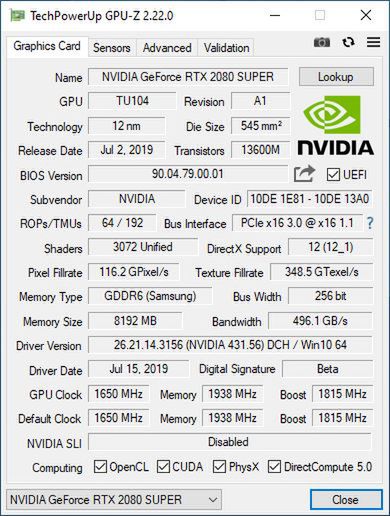

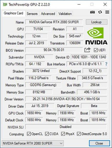

ModelRdzeńCUDATMUROPRT/TensorPamięć
RTX2080SuperTU104-45030721926448/3848GBGDDR6256b(4959GB/s)RTX2080TU104-40029441846446/3688GBGDDR6256b(448GB/s)RTX2070SuperTU104-41025601606440/3208GBGDDR6256b(448GB/s)RTX2070TU106-40023041446436/2888GBGDDR6256b(448GB/s)RTX2060SuperTU106-41021761366434/2788GBGDDR6256b(448GB/s)RTX2060TU106-20019201204830/2406GBGDDR6192b(336GB/s)
Tymczasem powód jest prozaiczny. W zastosowanym czipie TU104 nie ma więcej do odblokowania niż 3072 CUDA. Dlatego główną wartością dodaną zdają się być nowe pamięci. RTX 2080 Super jako jedyny w stawce korzysta z kości 15,5 Gb/s, a nie 14 Gb/s – co daje mu +/- 10 proc. przepustowości ekstra. Bądź co bądź, już na przykładzie suchych danych liczbowych widać, że to kosmetyka. Choć nie można mieć do producenta pretensji, skoro zachowuje nominalną cenę.

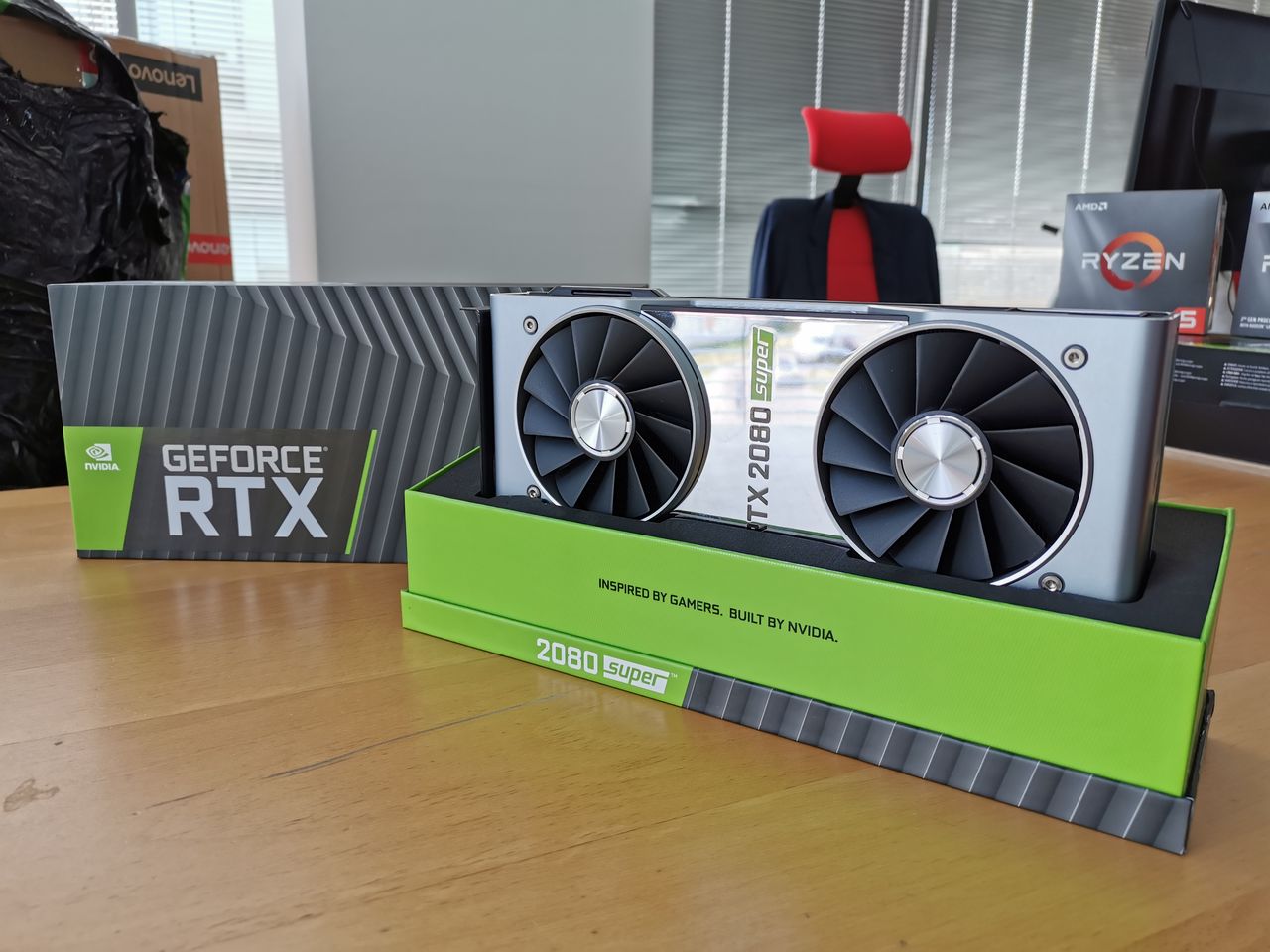

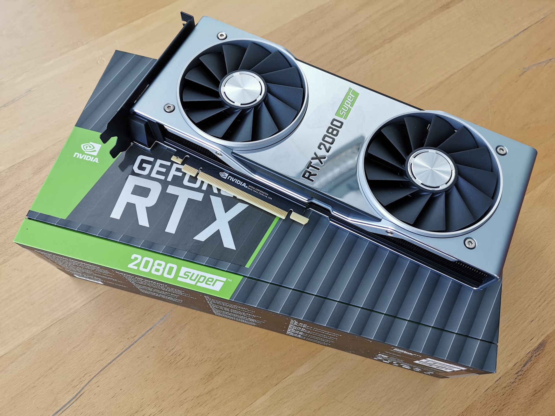

Pewna ludowa mądrość głosi, że sprawdzonych rozwiązań się nie zmienia. A jako że pomysł z dwuwentylatorowym chłodzeniem opartym na komorze parowej sprawdza się nawet na flagowym RTX 2080 Ti, nie ma obaw, aby takie właśnie chłodzenie otrzymał RTX 2080 Super – obok "zwykłego" RTX 2080 czy RTX 2070 Super. Karta mierzy przez to 267 mm.

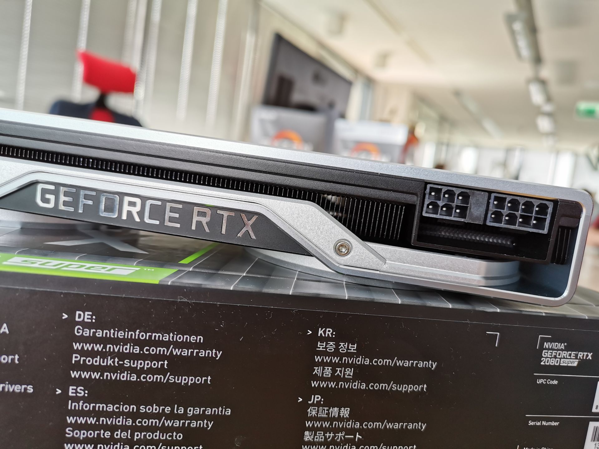

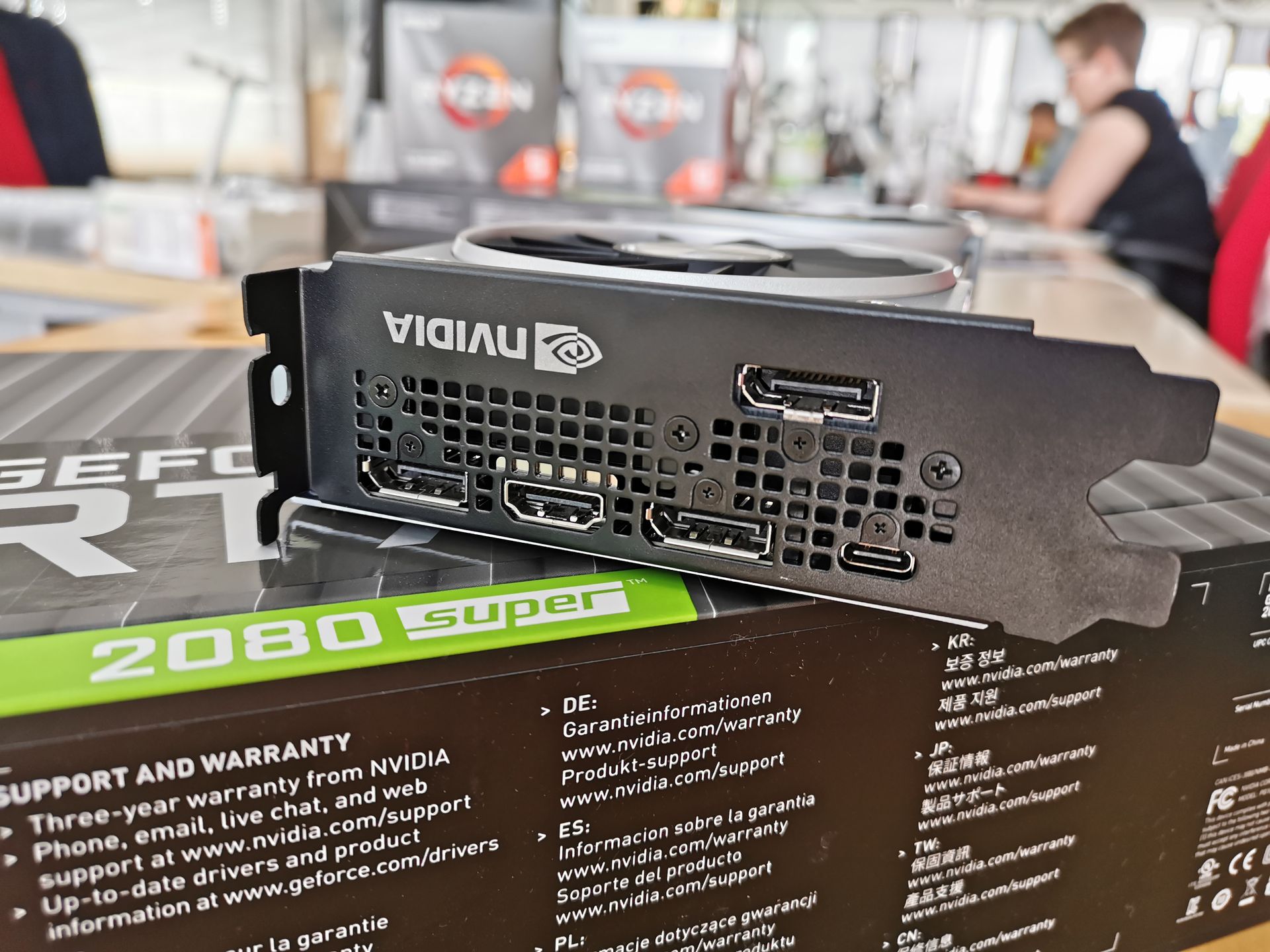

Zestaw wyjść obrazu jest typowy dla zielonych, patrząc oczywiście na ich współczesne konstrukcje. Są trzy DP 1.4, HDMI 2.0 i USB-C z obsługą VirtualLink dla gogli wirtualnej rzeczywistości. Zasilenie karty wymaga natomiast podpięcia dwóch wtyczek PEG w konfiguracji 8+6.
NVIDIA GeForce RTX 2080 Super – test karty graficznej. Z przewrotki do pustej bramki 5
Fot. Dobreprogramy (Piotr Urbaniak)

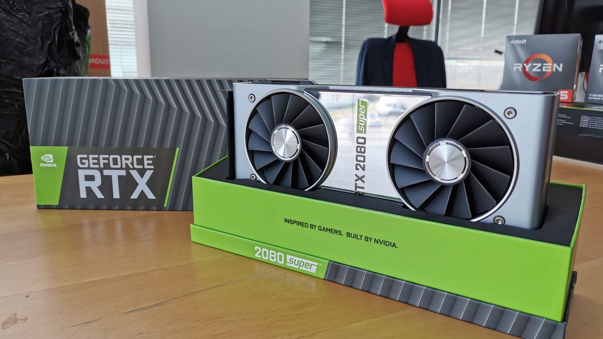

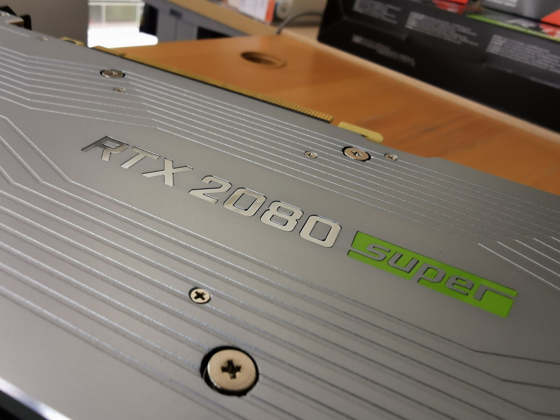

O jakości wykonania czy estetyce, do czego NVIDIA zdążyła już wszystkich przyzwyczaić, nie sposób powiedzieć coś złego. Ba, pod tym względem wszystkie supery plusują szczególnie, dzięki lustrzanemu pokryciu maskownicy chłodzenia, imitującemu chrom. W rzeczywistości wygląda to jeszcze lepiej niż na zdjęciach. Widać, że ma się do czynienia z produktem premium.
Inna sprawa, że w Santa Clara dalej nie nauczyli się budować kart półpasywnych. Wentylatory pozostają aktywne przez cały czas, na co entuzjaści ciszy zakręcą nosem.

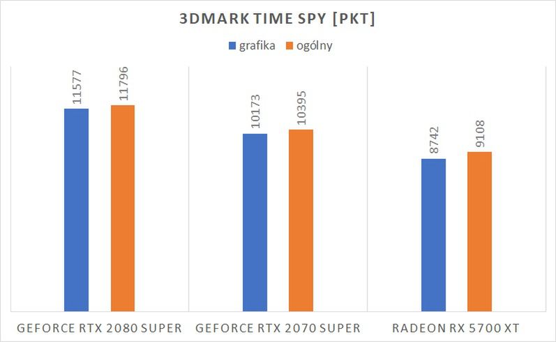

3DMark Time Spy (DX 12)
Benchmark "Time Spy" przyzwyczaił nas do tego, że dobrze skaluje się wraz z przyrostem zasobów w obrębie czipu. W takich, wydawałoby się optymalnych, warunkach GeForce RTX 2080 Super notuje 14-proc. przewagę nad wyraźnie tańszym GeForce'em RTX 2070 Super.

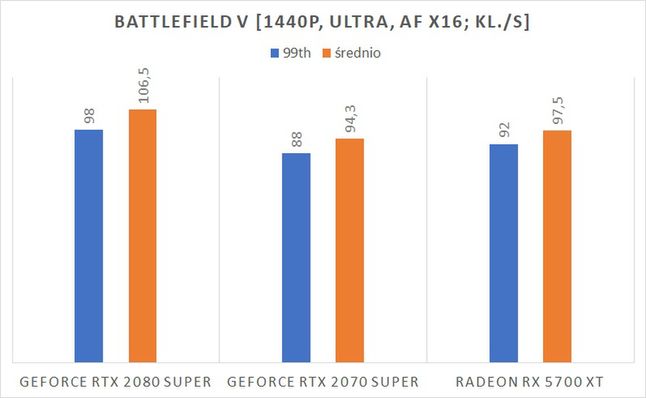

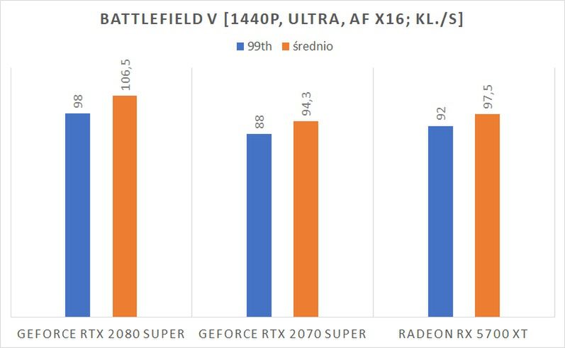

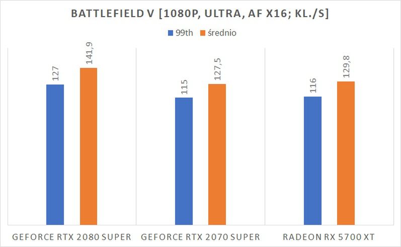

Battlefield V (DX 11)
"Battlefield V" i misja "Ostatni Tygrys". Zysk z posiadania najwydajniejszego supera, zamiast RTX 2070, zamyka się w 13 proc. przy rozdzielczości 1440p, lub lekko ponad 11 proc. – 1080p.
NVIDIA GeForce RTX 2080 Super – test karty graficznej. Z przewrotki do pustej bramki 8

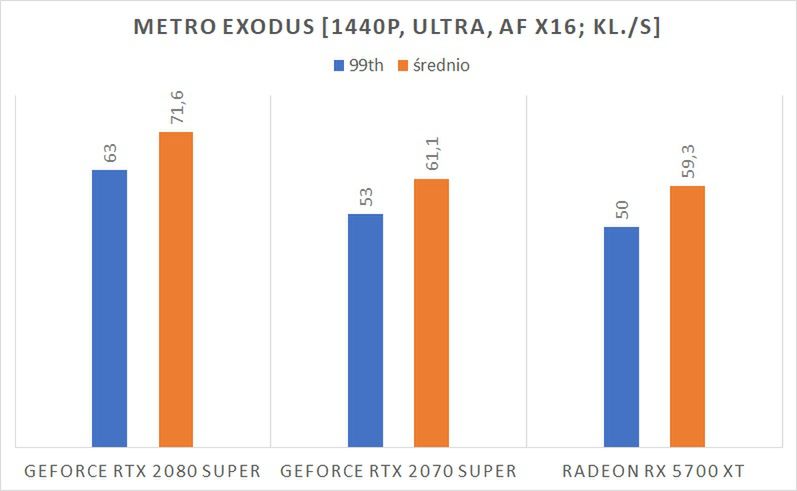

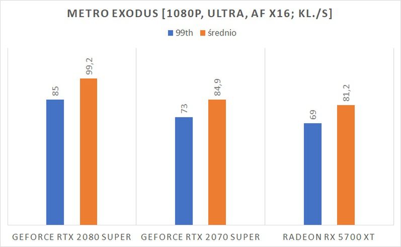

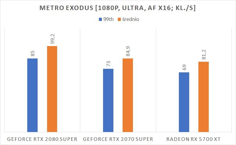

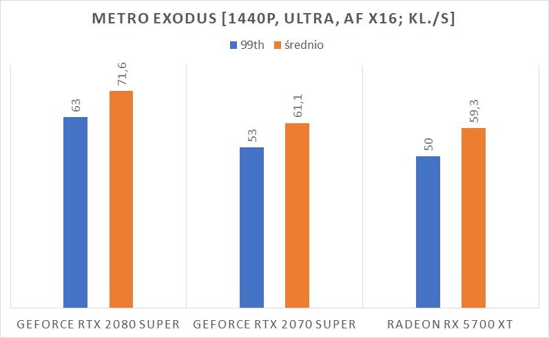

Metro Exodus (DX 12)
W wymagającym "Metro Exodus", gdzie ultra to dopiero trzeci preset od góry, podczas eksploracji postapokaliptycznej Moskwy, RTX 2080 Super pozwala liczyć na +/- 17 proc. lepszą wydajność od uboższego pobratymca. Dzięki temu jest jedynym akceleratorem w stawce, który utrzymuje 60 kl./s w rozdzielczości 1440p – i to akurat stanowi niezwykle mocny argument.
NVIDIA GeForce RTX 2080 Super – test karty graficznej. Z przewrotki do pustej bramki 10
NVIDIA GeForce RTX 2080 Super – test karty graficznej. Z przewrotki do pustej bramki 11

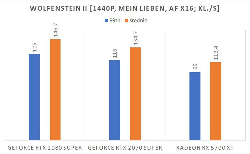

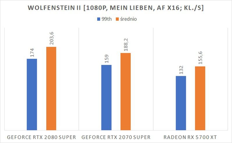

Wolfenstein II (Vulkan)
Kończąc, scena otwarcia "Wolfenstein II: The New Colossus" to między 8 a 9 proc. przewagi RTX 2080 Super nad odświeżonym RTX 2070. Przy czym w tym konkretnym tytule wszystkie karty z górnej półki radzą sobie tak dobrze, że liczba klatek zawsze znacznie przekracza "setkę".

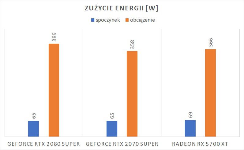

GeForce RTX 2080 Super – Efektywność energetyczna? Po staremu

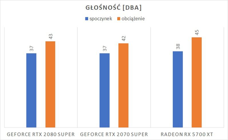

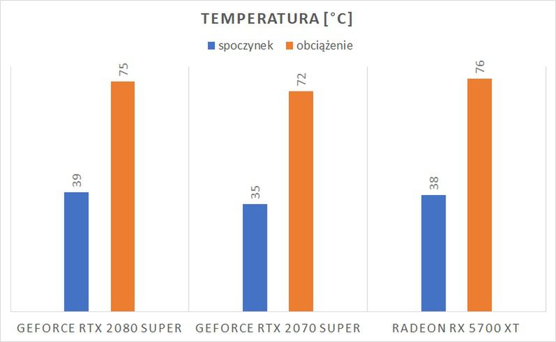

Wiecie, czego najbardziej obawiałem się, patrząc na specyfikacje RTX 2080 Super? Kultury pracy, a właściwie zużycia energii – a to dlatego, że zastosowanie pełnego czipu TU104 teoretycznie mogło za sobą pociągnąć duży wzrost napięć, aby zminimalizować liczbę odrzutów. Okazuje się jednak, że NVIDIA nie ma z tym problemu. Nowość zachowuje wysoką efektywność energetyczną wszystkich poprzednich modeli, adekwatnie do oferowanej wydajności.
Można grymasić, że jest to de facto poziom starszej serii GTX 10 (maj 2016 roku) i choć upłynął trzeci rok, zieloni nie idą do przodu, jednak konkurencja zdołała doskoczyć dopiero na dniach. Poza tym, kiedy już referent wypada przyzwoicie pod względem kultury pracy, naprawdę grzechem byłoby narzekać. Nie jest co prawda niesłyszalny, ale nie ma mowy o dyskomforcie.
Temperatury

Głośność

Zużycie mocy
