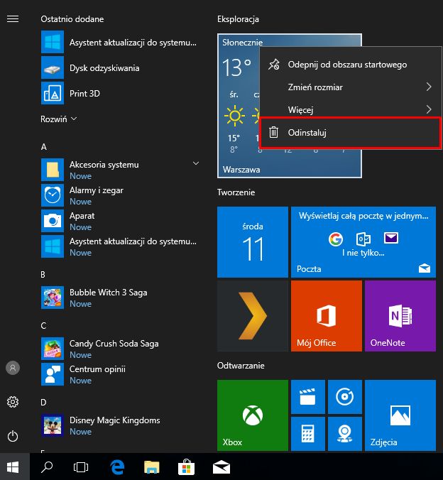

Na wstępie trzeba jednak dodać, iż istnieją nieliczne wyjątki od opisanej wyżej reguły. Niektóre domyślnie zainstalowane aplikacje uniwersalne można z Windowsa tak po prostu usunąć klikając opcję Odinstaluj w menu kontekstowym, które wyświetli się po kliknięciu prawym przyciskiem myszy na skrócie do wybranej aplikacji.
W ten sposób usuniemy między innymi Pogodę czy zestaw pasjansów, ale niestety nie ruszymy większości typowych aplikacji do obsługi multimediów takich jak Muzyka Groove czy Zdjęcia. W tym celu skorzystać będzie trzeba z jednej z metod poniżej.

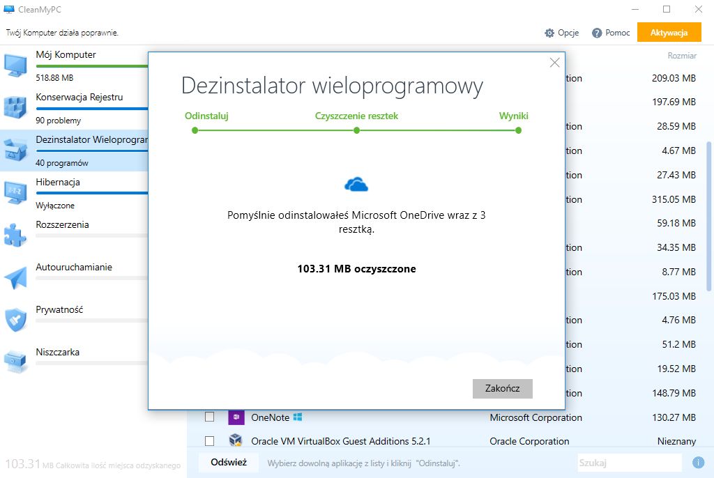

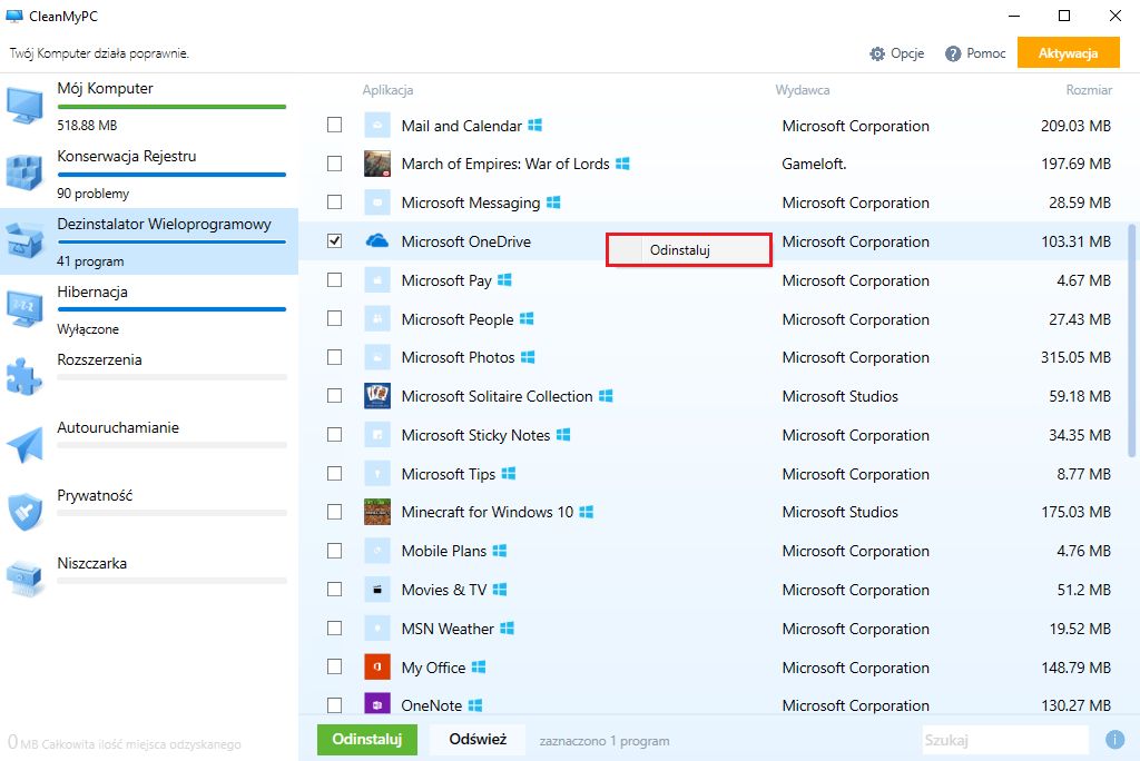

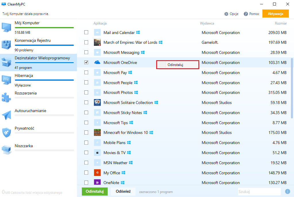

Jak zasygnalizowano na wstępie, nie wszystkie aplikacje uniwersalne, które domyślnie zainstalowane są w Windowsie 10, da się usunąć klikając w przycisk Odinstaluj. Z tymi, które tego nie umożliwiają, łatwo można poradzić sobie stosując dodatkową aplikację, na przykład CleanMyPC. To program, który obok optymalizacji rejestru czy usuwania zbędnych z komputera plików, oferuje właśnie odinstalowywanie programów, w tym aplikacji uniwersalnych ze Sklepu Windowsa 10.

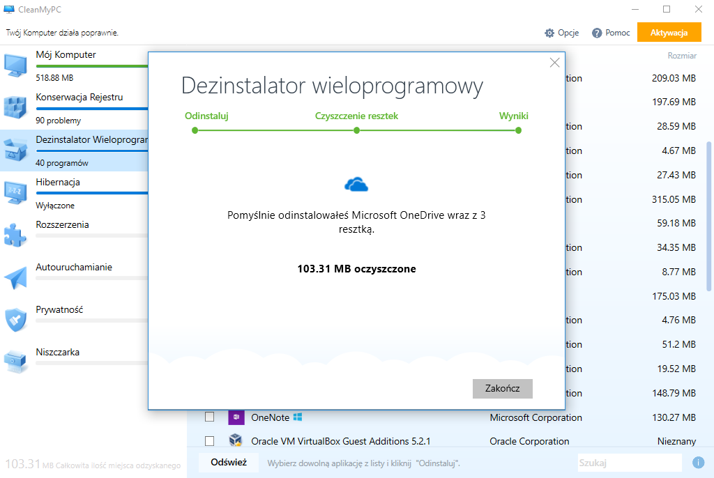

Aby usunąć wybrany program, należy kliknąć w zakładkę Dezinstalator Wieloprogramowy i zaczekać na załadowanie listy zainstalowanych w komputerze programów. Teraz wystarczy już tylko wybrać dowolną aplikację do usunięcia (na przykład OneDrive czy Muzyka Groove), a następnie kliknąć przycisk Odinstaluj w dolnej części interfejsu.
Całą operację trzeba będzie jeszcze potwierdzić w okienku, które wyświetla przy okazji postęp działań. Po odinstalowaniu aplikacji zaproponowane zostanie również usuwanie zgromadzonych przez nią danych. W zależności od potrzeb skorzystać można również i z tej możliwości.

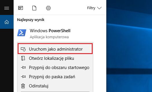

Jeśli niestraszny nam interfejs tekstowy, to samo osiągnąć można uruchamiając PowerShella w trybie administratora i z wykorzystaniem dość prostych poleceń. Aplikację znaleźć można wśród programów lub przy pomocy wyszukiwarki na pasku zadań. Tryb administratora uruchomić można z poziomu menu kontekstowego wyświetlanego po kliknięciu nazwy programu prawym przyciskiem myszy.

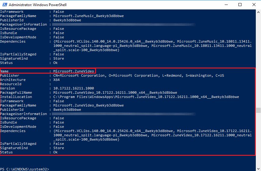

Zacząć należy od wyświetlenia listy aplikacji zainstalowanych w komputerze. W tym celu skorzystać trzeba z polecenia:
Get-AppxPackage -AllUsersEkran zapełni się informacjami o wszystkich programach. To długa lista, bo dla każdej z aplikacji wyświetlanych jest kilka wierszy danych. To, co będzie najbardziej interesujące, to pole Nazwa.
Komplet danych pojedynczej aplikacji wraz z nazwą.
Odczytana nazwa programu pozwoli go usunąć z systemu. Warto zwrócić uwagę, że wyświetlana tu nazwa niekoniecznie musi wprost odpowiadać nazwie aplikacji z jaką na co dzień spotkać się można w systemie. Na powyższym przykładzie ZuneVideo to w rzeczywistości program Filmy i telewizja. Nazwy większości są jednak intuicyjne. Polecenie, które usuwa wybraną aplikację przybiera następującą formę:
