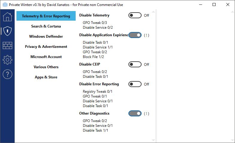

Wykorzystując aplikację, można w łatwy sposób zmienić ustawienia dotyczące wyszukiwania, telemetrii czy raportowania błędów. Trzeba tylko pamiętać, że software znajduje się w dość wczesnej fazie rozwoju i warto zawczasu przygotować punkt przywracania systemu.
Tweaker prywatności
Najistotniejsze funkcje anty-telemetryczne trafiły do zakładki Telemetry & Error Reporting. Tam właśnie, wykorzystując zero-jedynkowe przełączniki, dezaktywować można m.in. wysyłanie typowych danych telemetrycznych czy program poprawy jakości obsługi klienta (CEIP). Co ważne, po rozwinięciu danego podmenu, Private Winten informuje dokładnie, jakich zmian dokona w systemie. Chodzi tu na przykład o określenie edytowanego wpisu w rejestrze.
Niemniej program nie nadaje się zbytnio dla początkujących. Poszczególnym funkcjom brakuje opisów, stąd użytkownik na własną rękę musi dowiedzieć się, co tak naprawdę modyfikuje.
Tym, co odróżnia tutejszy tweaker prywatności od wielu konkurencyjnych rozwiązań, jest znacznie zwiększony zakres dopuszczonych zmian w systemie. Podczas gdy działanie większości typowych tweakerów ogranicza się do edycji rejestru, autor Private Winten poszedł o kilka kroków dalej. Narzędzie potrafi wyłączać niechciane usługi, a nawet blokować pliki.

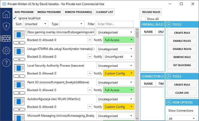

Front-end zapory pozwala z kolei na lepszą kontrolę połączenia sieciowego. Kiedy narzędzie jest aktywne, automatycznie blokuje wszystkie połączenia wychodzące, umożliwiając użytkownikowi stworzenie białej listy lub manualny nadzór w czasie rzeczywistym. Oczywiście można przy tym tworzyć wyjątki, zarówno dla konkretnych aplikacji, jak i rodzajów połączenia. Tym sposobem, przykładowo, daje się wykluczyć spod kontroli połączenia lokalne.
