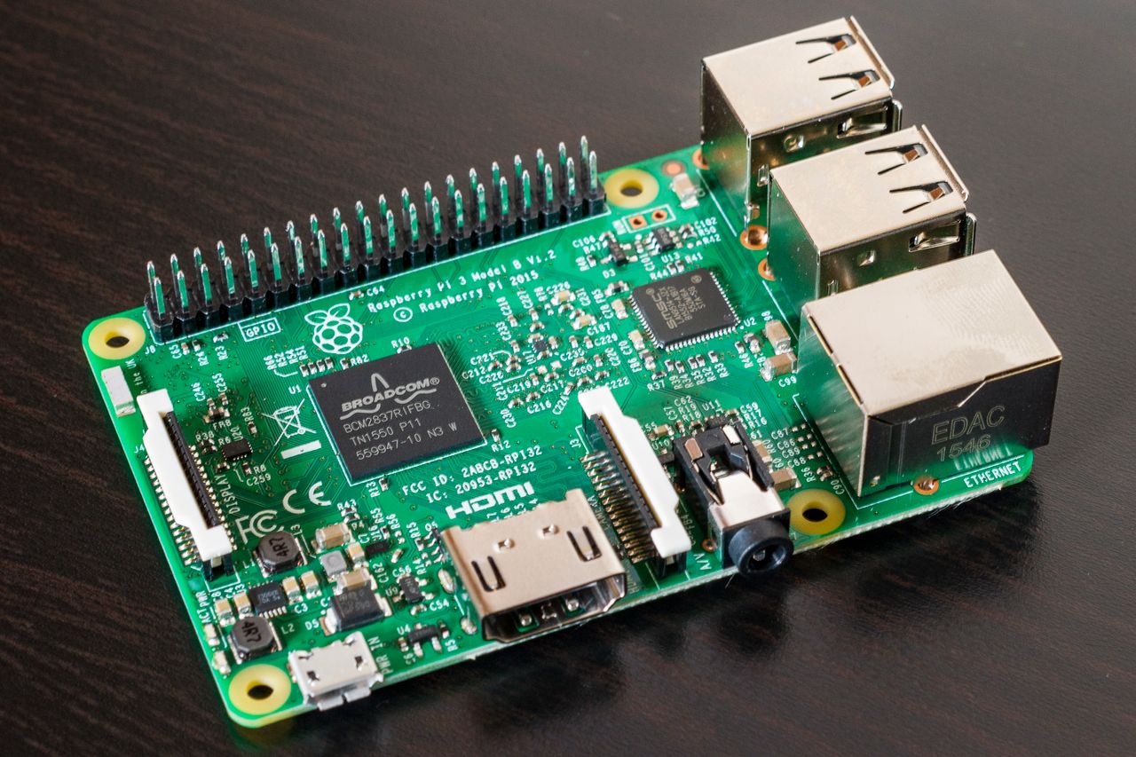

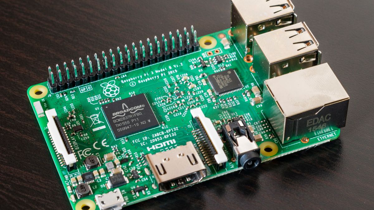

Sprzęt: 64 bity i Wi-Fi
Zacznijmy od samej płytki. W tekturowym pudełku wielkości dwóchpaczek papierosów, utrzymanym wizualnie w konwencji znajdzieciepłytkę fizycznie niemal nieodróżnialną od Raspberry Pi 2, otakich samych wymiarach (85,6×56×21mm), wyprowadzeniach gniazd i otworach montażowych – dotychczasstosowane obudowy będą całkowicie pasować, o ile sąprzezroczyste. Przeniesiono bowiem diody statusowe na drugą stronęszeregowego złącza wyświetlania.
Raspberry Pi 3 Model B – test 64-bitowej Maliny z Wi-Fi 2
Główną zmianą jest oczywiście nowa jednostka centralna.Zastosowano tu układ SoC Broadcom BCM 2837, z czterema 64-bitowymirdzeniami ARM Cortex-A53, taktowanymi zegarem 1,2 GHz. Dlaprzypomnienia, w modelu 2B zastosowany był Broadcom BCM 2836, zczterema 32-bitowymi rdzeniami Cortex-A7, taktowanymi nominalnie 900MHz. W nowej Malinie wciąż do czynienia mamy z tym samymzintegrowanym układem graficznym, Videocore 4, jednak jest ontaktowany szybciej – zegar GPU podkręcono z 250 do 400 MHz. Pewniezainteresowani jesteście procesem technologicznym, w jakim ten czipwytworzono. Tu niespodzianka… Ani Broadcom ani Fundacja RaspberryPi się tym nie chwalą. Energochłonność tego czipu jak i jegoparametry termiczne wskazują jednak na to, że nic się niezmieniło, to wciąż przestarzały nieco proces 40 nanometrów, takisam jak w pierwszych Malinach.

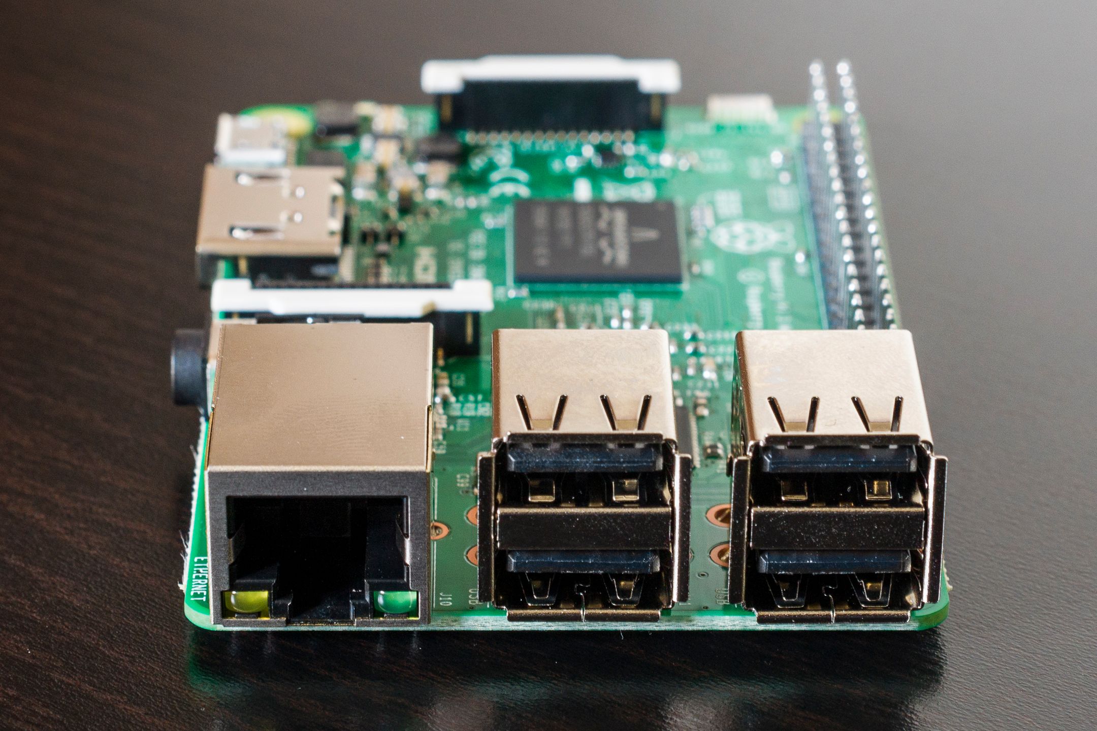

Oprócz tego dostajemy takie samo 1 GB pamięci RAM LPDDR2taktowanej 900 MHz, oraz wspomniany układ radiowy Broadcom BCM43438,zapewniający jednopasmowe (2,4 GHz) Wi-Fi 802.11n oraz Bluetooth4.1/LE, ten sam co u poprzednika kontroler USB/Fast Ethernetu (100Mbit/s) SMSC LAN951, cztery porty USB 2.0, „duże” wyjście HDMI,wyjście audio-wideo minijack, złącze kamery CSI, szeregowyinterfejs dla wyświetlacza DSI, złącze zasilania microUSB, orazoczywiście 40-pinowe złącze GPIO, bez którego Malina nie byłabyMaliną.

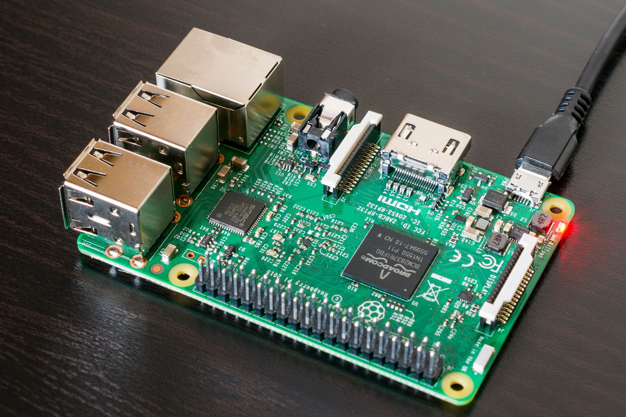

Pamięcią masową jest wciąż karta microSD, którą musimydokupić. Jak już sobie przygotujecie obraz z systemem, zauważyciepewnie pierwszą mechaniczną różnicę względem Raspberry Pi 2:gniazdo microSD już nie sprężynuje. By zaoszczędzić, zastosowanozwykły nudny slot, bez charakterystycznego kliku przy wyciąganiuwciśnięciem.
Zastanawiacie się pewnie, gdzie tu jest antena, skoro Malinaprzychodzi ze zintegrowanym Wi-Fi? Otóż wlutowano ją na płytkę –to maleńka kosteczka tuż nad napisem „Made in the UK”. Kumojemu zaskoczeniu okazała się ona całkowicie wystarczająca dokomunikacji przez ścianę z routerem stojącym w innympomieszczeniu. Nieco gorzej jest z Bluetoothem, z urządzeniamistojącymi w pobliżu Raspberry Pi 3 „widzi się” całkiemdobrze, ale wystarczy odejść w słuchawkach bezprzewodowych kilkametrów dalej, by utracić łączność.

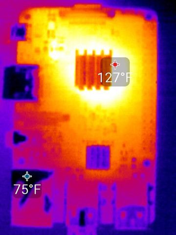

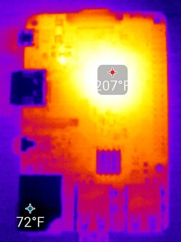

Testy zacząłem od narzędzi z pakietu phoronix-test-suite. Zinstalacją nie było problemu, jednak już pierwszy test(pts/primesieve – szukanie liczb pierwszych) pokazał, że nie jestdobrze. Nie chodzi o to, że jest powoli. Chodzi o to, że w ogólenic nie jest. Raspberry Pi 3 po uruchomieniu intensywnychobliczeniowo zadań po kilkunastu sekundach zamiera. Przyczynę łatwowskazać – na procesorze można smażyć jajka. Pozbawionazewnętrznego radiatora nowa Malina może sprawiać problemy.Próbowałem sytuacji zaradzić, przyklejając do procesora Broadcomato co mieliśmy w redakcji pod ręką, tj. radiatorki do czipsetówpłyt głównych, ale niewiele to pomogło. Pełne obciążeniewszystkich rdzeni kończy się po kilkunastu sekundach dla RaspberryPi 3 całkowitym zawieszeniem systemu. Tu potrzebny jest porządnymiedziany radiator, wraz z dobrą pastą termoprzewodzącą i byćmoże jakimś wentylatorkiem?
Niestety, mści się tuzastosowanie procesu 40 nm – niedawno testowany przeze mnie Geekboxz czterordzeniowym procesorem Rockchip RK3368 taktowanym tak samo 1,2GHz nie miał takich problemów, w dodatku producent niezastanawiając się od razu przykleił mu spory radiator. Muszęjeszcze o jednym wspomnieć. Na wieść o problemach z chłodzeniemnowej Maliny społeczność skupiona wokół subreddita/r/raspberry_pi zareagowała dość histerycznie. Tekst opisującyto, co dzieje się z komputerkiem pod pełnym obciążeniem zostałzakopany, a jego autora odsądzano od czci i wiary, mimo żeprzedstawił jako dowód zdjęcie z kamery na podczerwień – jegoMalina po uruchomieniu czterowątkowego benchmarku miała osiągnąć207°F, tj. ok. 97°C. Po zastowaniu sporego radiatora temperatura spadła do 127°F,tj. ok. 52°C.
  • Raspberry Pi 3 Model B – test 64-bitowej Maliny z Wi-Fi 4
  • Raspberry Pi 3 Model B – test 64-bitowej Maliny z Wi-Fi 5
[1/2] źródło: loverpi.com
To co, smażymy jajka? Jakwidać, nie ma co tu myśleć o podkręcaniu, i tak samo uważajątwórcy Malinki. Narzędzie konfiguracyjne raspi-config poinformujenas uprzejmie, że ten model Raspberry Pi nie może byćpodkręcany. Zamiast katować Malinę maksymalnymobciążeniem wszystkich rdzeni (co przecież nie jestniewyobrażalnym zastosowaniem– tak będzie np. przy transkodowaniuwideo), postanowiłem więc wykorzystać znacznie bardziej realnytest – benchmark wbudowany w Mathematikę. Pisaliśmy już nałamach dobrychprogramów o zastosowaniu tego komputerka w edukacjimatematycznej, polecając Raspberry Pi 2 każdemu, kto chciałby zadarmo skorzystać z tego znakomitego, ale bardzo drogiego na pecetaprogramu.

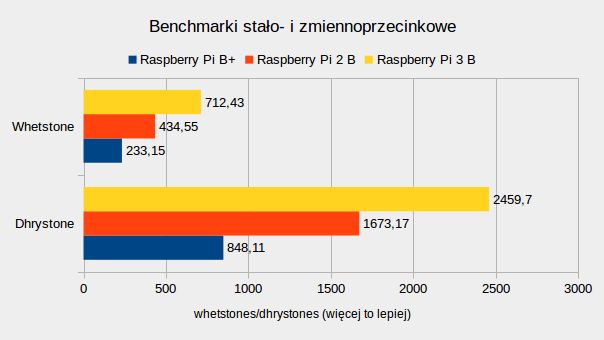

Jeśli jednak jesteściezainteresowani porównaniem bardziej abstrakcyjnym, to ciekawe wyniki(dla jednego rdzenia) dały benchmark stałoprzecinkowy Dhrystone izmiennoprzecinkowy Whetstone. Oprócz mojego Raspberry Pi 2 udziałwziął w nich jeszcze klasyczny Raspberry Pi Model B+ z redakcyjnychzasobów.

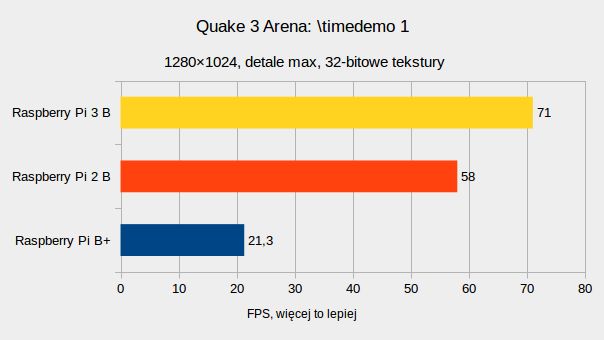

Interesujące wydaje siętakże porównanie wyników pierwszej „dużej” gry dla RaspberryPi. Test Quake 3 Arena Timedemo przyniósł nowej Malince wynik ponadtrzykrotnie lepszy niż dla Modelu B+ i 1,2 razy lepszy niżRaspberry Pi 2.
