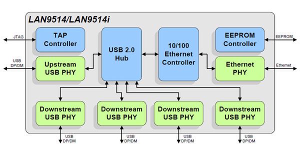

Na początku trzeba powiedzieć sobie otwarcie – Raspberry Pinie jest idealnym komputerkiem do budowy dysku sieciowego (NAS). Brak jej kontrolera SATA, wszystkie złącza USBi gniazdo Ethernetu zmuszone są do współdzielenia pojedynczego,półdupleksowego kontrolera USB 2.0 (tylko 480 Mbit/s), a zasilaniejest słabe. Czemu więc w ogóle próbować? Odpowiedź jest prosta:Raspberry Pi jest tanie i cieszy się świetnym wsparciemspołeczności. Jak zaś pokażemy, w zastosowaniach czysto domowychmoże być całkiem dobrym NAS-em. Podpinając do niego nawet zwykły,tani dysk twardy 2,5” ze starego laptopa uzyskamy sprzętwystarczający do tego, by np. strumieniować filmy w rozdzielczościFullHD – wystarczy jedynie Malinę odpowiednio skonfigurować.

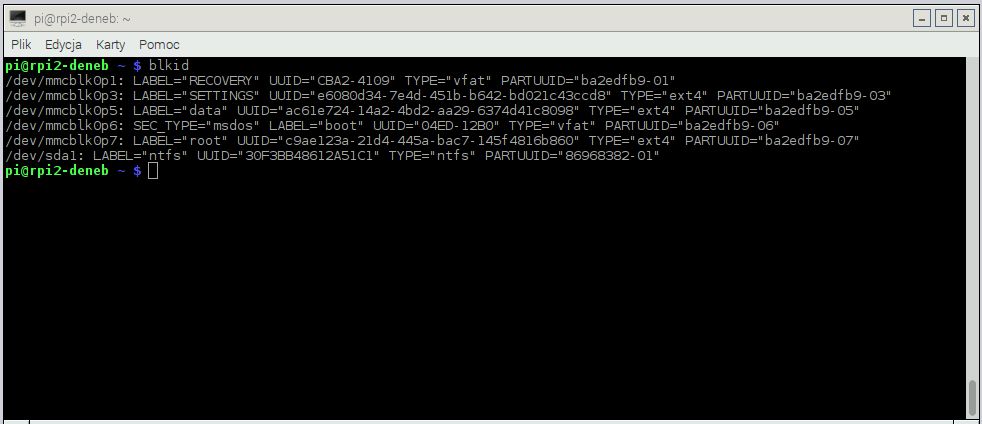

Gdy usłyszymy charakterystyczny dźwięk uruchamianego dysku,możemy wydać polecenie sudo blkid, by zobaczyć listę wszystkichpodpiętych urządzeń blokowych. W wypadku Raspbiana dysk twardypojawi się na niej na końcu, jako urządzenie /dev/sda1.

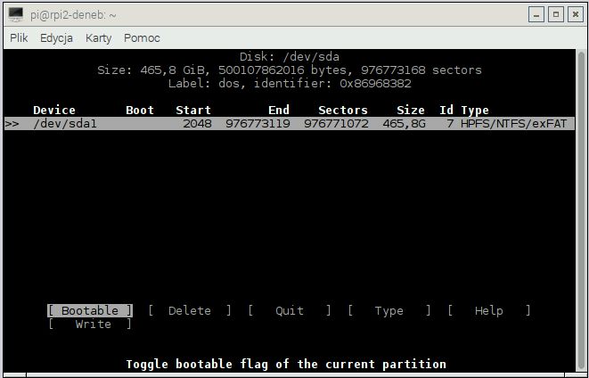

Aby zmienić system plików na zewnętrznym dysku, wykrytym jako/dev/sda1, wydajemy polecenie sudo cfdisk. W tej łatwiejszej wużyciu odmianie fdiska wybieramy z menu opcję Type, a następnie zlisty Select Partition Type wybieramy 83 – Linux. Następniezapisujemy zmiany, wybierając Write (i odpowiadajac na pytanie„yes”). O powodzeniu operacji będzie świadczył komunikat Thepartition table has been altered. Z programu wychodzimy przez Quiti bierzemy się do formatowania.

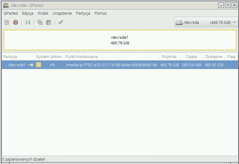

Zamontowanie podpiętego dysku zapewni dziś automatycznie system(choć w razie czego można zrobić to ręcznie, poleceniem sudomount /dev/sda1 /mnt/extdisk, ale w sytuacji, gdy chcemy korzystać zMaliny jako NAS-a, trzeba to zrobić tak, by dysk był montowanypodczas startu.
Menedżer gparted pokazuje gotową do pracy partycję xfs

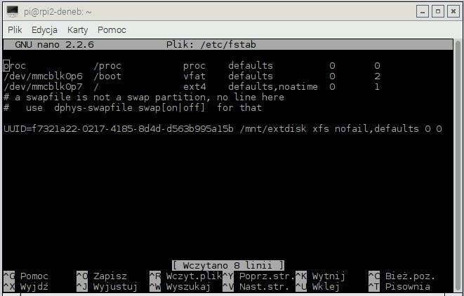

W tym celu zmodyfikujemy tablicę fstab, korzystając zunikatowego identyfikatora nośnika (UUID) – dość długiejszesnastkowej liczby. Zobaczymy ją, wydając polecenie sudo blkid, którewyświetli nam /dev/sda1: UUID="xxxx-xxxx-xxxx". Liczbę kopiujemy do schowka iotwieramy plik fstab poleceniem sudo nano /etc/fstab.
Musimy teraz na końcu dopisać linijkę UUID=xxxx-xxxx-xxxx/mnt/extdisk xfs nofail,defaults 0 0. Po zapisaniu pliku, sprawdzamy,czy konfiguracja jest poprawna poleceniem sudo mount -a. Jeśli niepojawią się informacje o błędach, możemy zrestartować systempoleceniem sudo reboot.
W razie problemów z UUID możemy we wpisie do fstab wykorzystaćnazwę napędu, w powyższym wypadku będzie to /dev/sda1/mnt/extdisk xfs nofail,defaults 0 0. Różnica jest taka, żeużywając UUID mamy pewność, że podłączenie innego nośnikaniczego nie zmieni – system zawsze będzie się odwoływał dokonkretnego dysku o takim identyfikatorze.

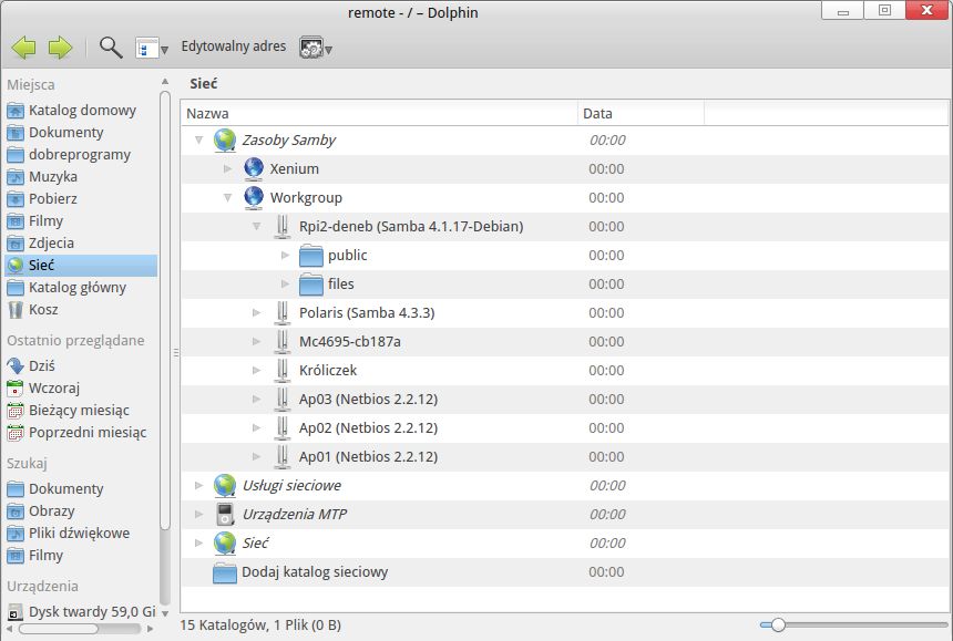

[public] comment = Katalog publiczny read only = no locking = no path = /mnt/extdisk/public create mask= 0666 directory mask = 0777 guest ok = yes [Files] comment = Pliki użytkowników path = /mnt/extdisk/files valid users = @users force group = users create mask = 0660 directory mask = 0771 read only = noDla domyślnego użytkownika pi należy teraz zdefiniować hasło,poleceniami sudo touch /etc/samba/smbpasswd && sudo smbpasswd-a pi, a następnie zrestartować serwer Samby poleceniem sudoservice smbd restart. W chwilę później w sieci lokalnej powinniśmyzobaczyć udostępnione zasoby SMB.
Serwer smbd rozgłasza swoje zasoby w windowsowej sieci

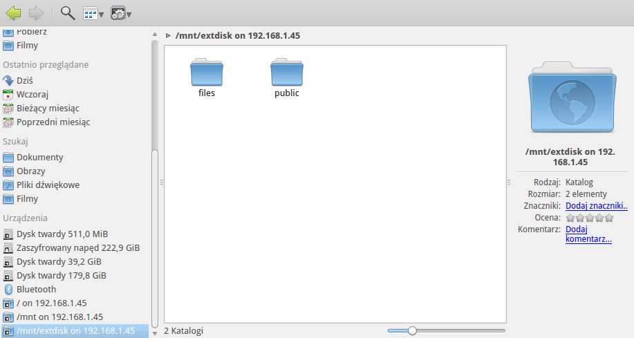

Na komputerach z Linuksem i Makach podłączenie się do zasobuNFS wygląda tak samo, jak każdego innego systemu plików. Abyzobaczyć to, co udostępnia host o adresie np. 192.168.1.45,wydajemy polecenie showmount -e 192.168.1.45. Aby podłączyć zasóbnp. pod /mnt/nfs, wydajemy polecenie sudo mount -t nfs 192.168.1.45:/mnt/nfs (albo na Maku wykorzystujemy Findera,który sam ładnie znajduje zasoby NFS). Oczywiście można takiezasoby powiązać na stałe z klientem, na Linuksie modyfikując plik/etc/fstab, a na Maku wykorzystując systemowy Disk Utility. Więcejznajdziecie w dokumentacji – możliwości jest tu bardzo dużo, ichopis wykracza poza ten poradnik. A co z Windowsami? Tu polecamyzainteresować się projektem nekodrive,dzięki któremu zasób NFS będzie widziany przez „okienka” jakolokalny dysk.
Najprostszą metodą udostępnienia całej zawartości /mnt/extdiskbędzie dodanie tam wiersza /mnt/extdisk *(rw,sync) – pozwala onkażdemu klientowi, z dowolnego adresu IP, pisać i czytać zawartośćtego katalogu. Jeśli z kolei chcemy ograniczyć się do własnejsieci lokalnej, możemy spróbować z /mnt/extdisk192.168.10.0/24(rw,sync).
Podpięte zasoby NFS dostępne przez menedżera plików Dolphin
W nawiasach okrągłych podajemy właściwości danego zasobu. rwoznacza prawo do zapisu i odczytu, ro tylko odczytu. sync tobezpieczny tryb synchroniczny, w którym serwer czeka z zakończeniempoprzedniej operacji, async to nieso szybszy i nieco mniej bezpiecznytryb asynchroniczny. W razie problemów z przeszukiwaniempodkatalogów można zastosować opcję no_subtree_check. Opcjaall_squash pozwala zaś ustawiać prawa do pliku na anonimowegoużytkownika, co przydatne jest w publicznych katalogach. Z kompletnąlistą opcji eksportu NFS możecie zapoznać się w dokumentacji.

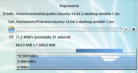

sudo exportfs -ra sudo service rpcbind start sudo service nfs-common start sudo service nfs-kernel-server start Wnioski: nie ma się czego wstydzićJak wygląda wydajność naszego prostego serwera plików naRaspberry Pi? Całkiem nieźle, jak na ograniczenia tego sprzętu.Dla kierunku serwer›klient, przy kopiowaniu w sieci lokalnej plikuo rozmiarach ok. 1 GB przez SMB osiągnęliśmy średnio 6,4 MB/s.Korzystając z NFS udało się uzyskać średnio ponad 11 MB/s. Przykopiowaniu klient›serwer udało się uzyskać dla SMB ok. 6,2 MB/s,dla NFS 10,3 MB/s

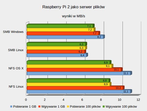

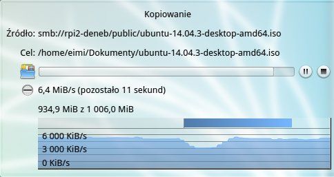

Przy kopiowaniu katalogu z ok. setką zdjęć JPG z serwerauzyskaliśmy dla SMB ok 6,3 MB/s, dla NFS ok. 8,9 MB/s, w drugąstronę dla SMB 6,3 MB/s, zaś dla NFS 8,8 MB/s.
Biorąc pod uwagę to, że najlepsza teoretyczna przepustowośćdla Ethernetu 100 Mb/s między Raspberry Pi i klientem wynosi 11,8MB/s (teoretyczna – czyli bez jakiegokolwiek narzutu, przybezpośrednim połączeniu kablowym między urządzeniami), wynikuzyskany za pomocą domyślnej konfiguracji NFS jest znakomity.
Uzyskane wyniki dla Samby niekoniecznie świadczą o zawodnościserwera smbd. Problem leży tu bardziej po stronie linuksowegoklienta. Kopiowanie tego samego pliku >1 GB przy użyciu laptopa zWindows 7 przyniosło wyniki na poziomie 8,2 MB/s (z serwera) i 7,7MB/s (na serwer). Wciąż gorzej niż NFS, ale różnica niecostopniała.
Wąskie gardło Raspberry Pi: kontroler USB i Ethernetu w jednym czipie
Jak widać, w domowych zastosowaniach Raspberry Pi może byćprostym serwerem plików, szczególnie jeśli domowa sieć zrobionajest na Ethernecie 100 Mb/s i/lub Wi-Fi 802.11 g/n. To nie Malinabędzie tu wąskim gardłem, lecz kabelek, którego przepustowośćłatwo wysycić z wykorzystaniem NFS czy strumieniowania mediów poDLNA. Oczywiście dzisiaj standardem jest gigabitowy Ethernet, wtakiej sieci pełnowymiarowy dysk NAS (np. Synology) będzie znacznielepszym wyborem, zarazem jednak znacznie droższym i bardziejenergochłonnym.
Sytuacja jest o tyle ciekawa, że dość łatwo jest polepszyćwyniki Raspberry Pi jako serwera plików, dokupując modułgigabitowego Ethernetu na USB. Obecnie w polskich sklepachinternetowych ceny takiego sprzętu zaczynają się od ok. 70 zł, wsklepach chińskich znaleźć można taki moduł już nawet za 8dolarów. Po jego podłączeniu do Maliny, limit przepustowościrośnie do ok. 22 MB/s, a realnie udaje się uzyskać ok. 18-20 MB/s.
