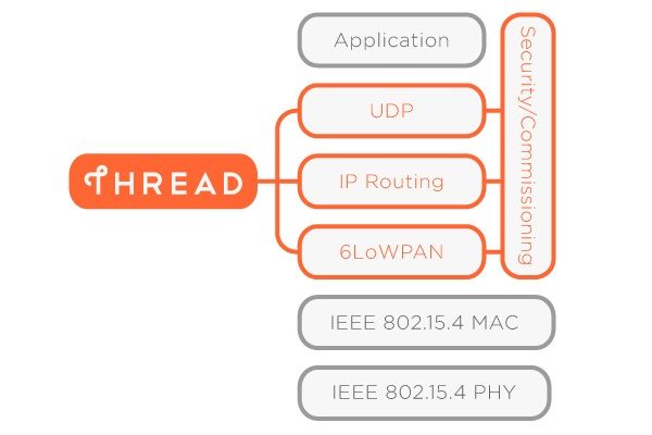

Thread, bo tak nazwano nowy standard, ma zostać zbudowany na już istniejącej infrastrukturze. Zaangażowane firmy zdały sobie sprawę z tego, że tworzenie zupełnie nowego rozwiązania będzie nie tylko trudniejsze, ale przede wszystkim może się ono spotkać z oporem ze strony producentów. Ci nie są chętni do wdrażania dużych zmian sprzętowych. Całość należało więc rozwiązać inaczej, postawiono więc na zastosowanie urządzeń pracujących zgodnie ze specyfikacją ZigBee (802.15.4). Mogą one zostać zaktualizowane, aby wspierały nowy standard, a co za tym idzie, stały się użyteczne bez konieczności wydawania środków na ich wymianę.

Odpowiedź w formie Thread wygląda natomiast bardzo obiecująco. Standard wspiera IPv6 przy wykorzystaniu 6LoWPAN, pozwala na odpowiednie oszczędzanie energii, a także budowanie sieci kratowej z użyciem nawet 250 urządzeń – wystarczy nawet dla osób, które zechcą sterować pojedynczymi żarówkami. Pojawiają się jednak dwa problemy. Pierwszym z nich jest brak możliwości komunikacji i sterowania za pomocą urządzeń takich jak tablety czy smartfony. Jest to rozwiązanie bardzo wygodne, niemniej nie posiadają one obsługi ZigBee i nie zapowiada się na to, aby odpowiednie układy miały być w nich montowane. Tutaj rozwiązaniem staje się dodatkowe urządzenie, które będzie w sobie łączyć zarówno sieci obsługiwane przez takie sprzęty (Wi-Fi) jak i całą infrastrukturę sieciową do sterowania poszczególnymi urządzeniami i zbierania danych z czujników. Samsung może z kolei dodać odpowiedni układ w swoich nowych telefonach.
