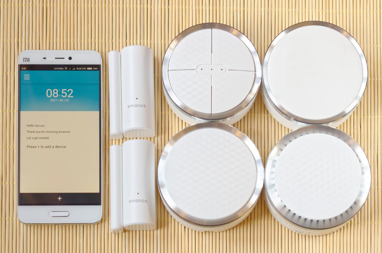

Dla osób, które potrzebują dodatkowego zabezpieczenia w domu, ale nie chcą montować całej instalacji alarmowej, powstał zestaw Smanos K1. Montaż nie wymaga żadnych ingerencji w ściany czy wnętrza, a przy tym jego elementy są estetyczne i dyskretne.
W podstawowym zestawie znajdziemy centralkę, którą należy połączyć z domowym Wi-Fi, panel z przyciskami do sterowania alarmem, syrenę, czujnik ruchu i dwa magnetyczne czujniki otwierania drzwi lub okien. Ogromną zaletą tego zestawu jest to, że nie wymaga żadnego montażu ani przygotowania. Komponenty po prostu przyklejamy w odpowiednich miejscach za pomocą dołączonych dwustronnych plastrów. Najpierw jednak dobrze jest przygotować urządzenia do działania i sparować wszystko z aplikacją na Androida lub iOS-a.

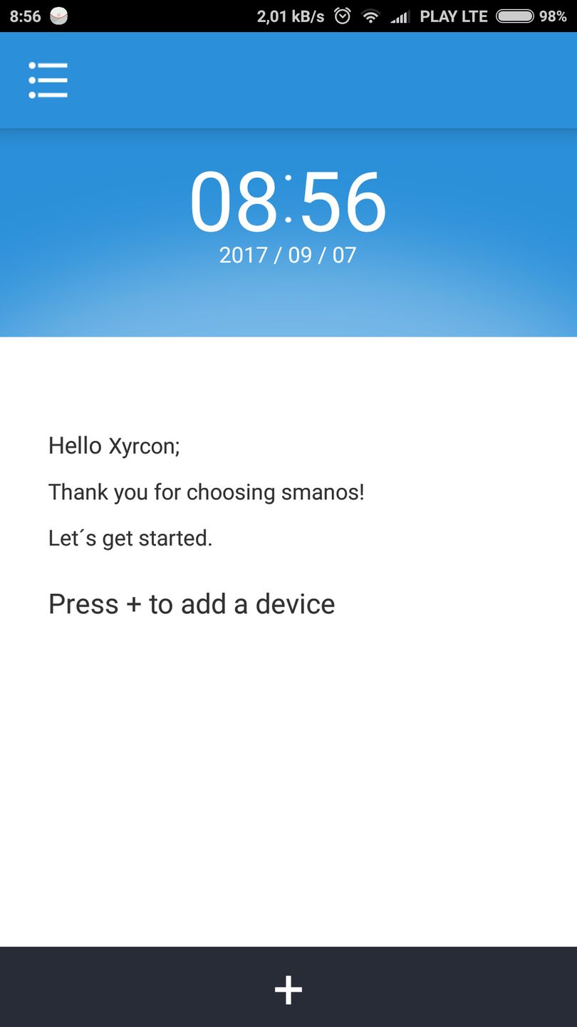

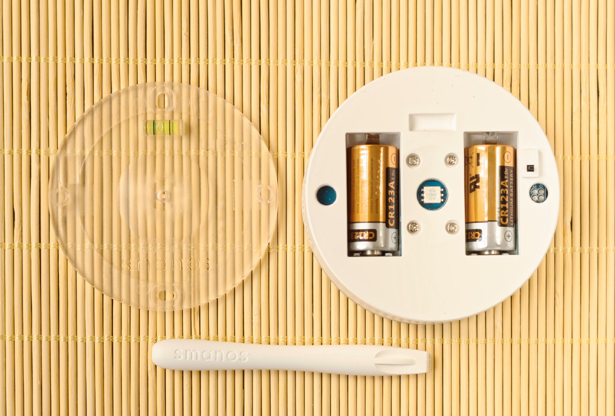

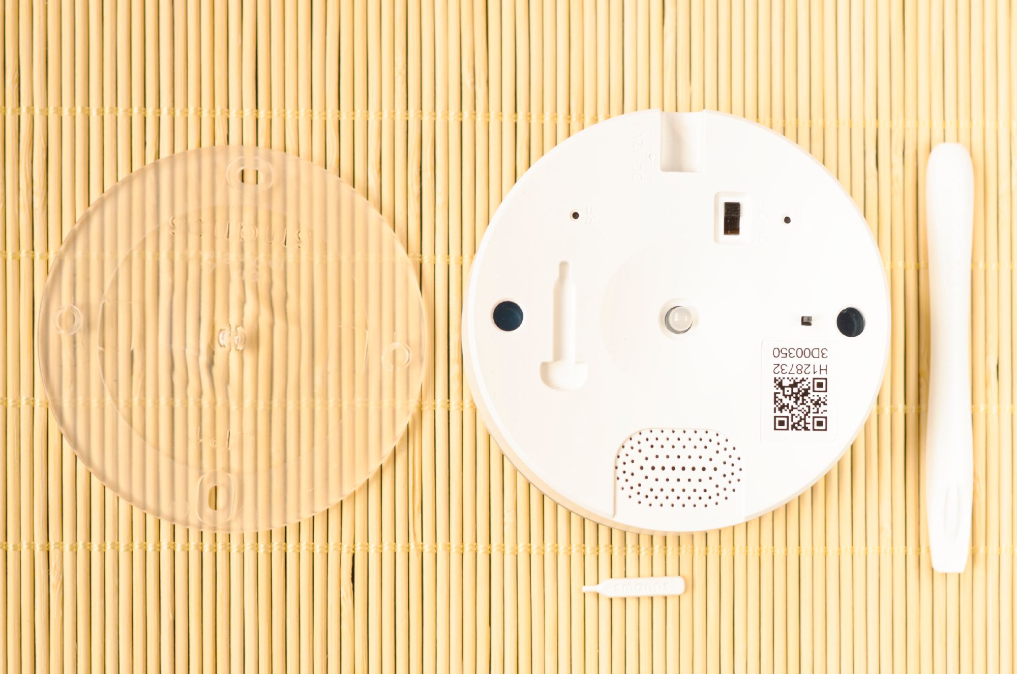

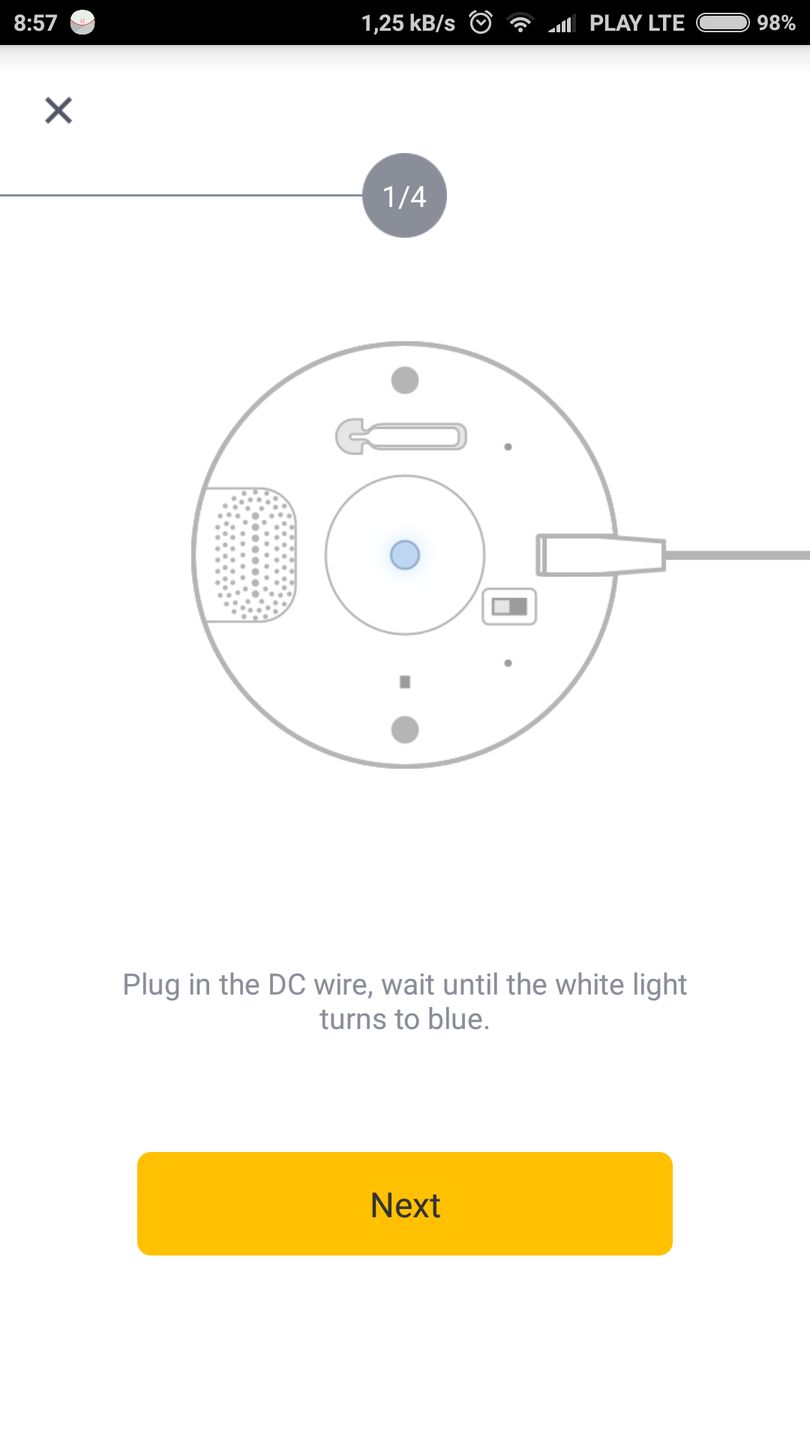

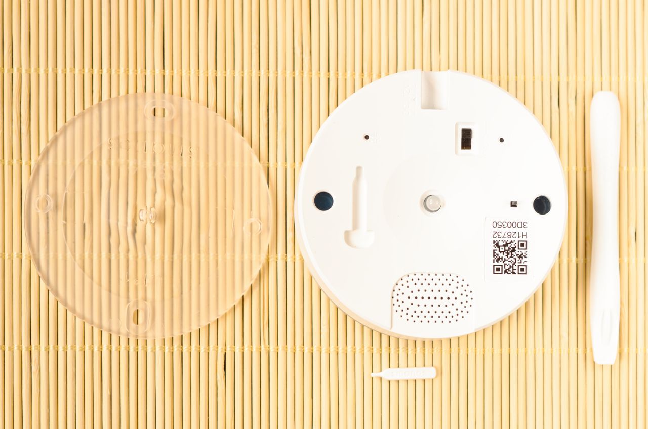

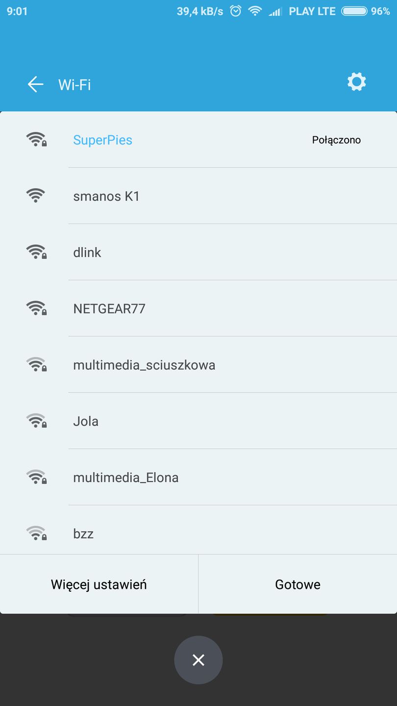

Proces konfiguracji zestawu przebiega dość bezboleśnie, choć zdarzyło się, że centralka nie od razu łączyła się z Wi-Fi. Zaczynamy od założenia konta w aplikacji Smanos Home i umieszczenia baterii w Hubie. Aplikacja przeprowadzi użytkownika przez cały proces parowania centralki z kontem, do czego trzeba zdjąć z niej tylną część obudowy. Służy do tego dołączone do zestawu plastikowe narzędzie do podważania – z jego pomocą nie uszkodzimy obudowy żadnego z urządzeń.
Warto zwrócić uwagę też na to, że z tyłu centralki znajduje się niewielki pręt, służący do wciskania ukrytych głębiej przycisków. Można go wykorzystać na przykład do tego, by przytrzymać przez 3 sekundy „parowanie” centralki. Aplikacja czytelnie pokazuje, gdzie należy podłączyć zasilanie i gdzie znajduje się ten przycisk. Dalsza konfiguracja przebiega dość standardowo – trzeba podłączyć się do własnego Wi-Fi centralki, przekazać jej dane logowania do sieci domowej i się rozłączyć. O stanie centralki informuje dioda z tyłu. Gdy urządzenie jest już przyklejone na ścianie, daje to elegancką, dyskretną poświatę.

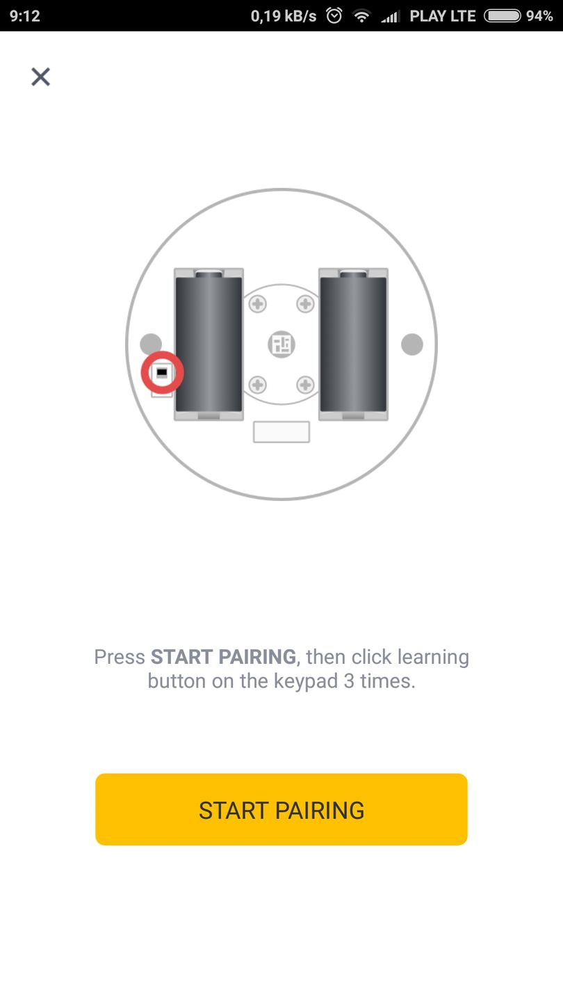

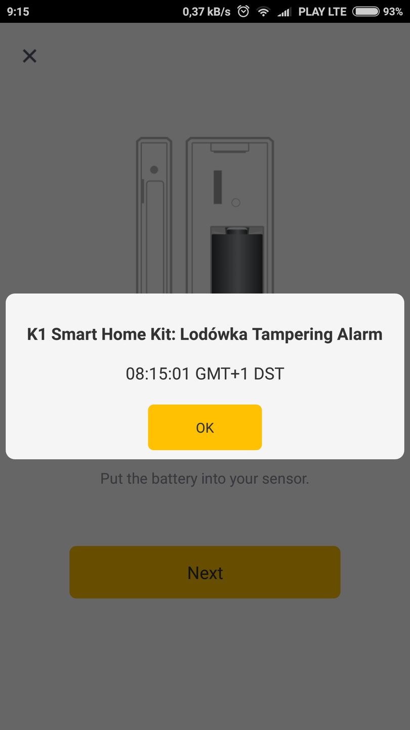

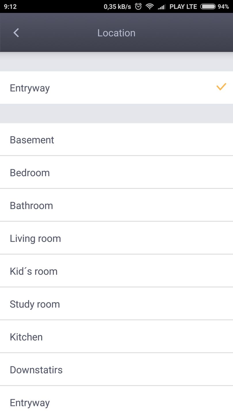

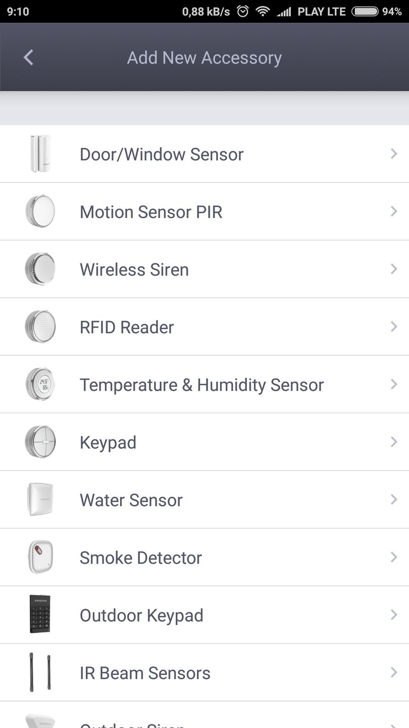

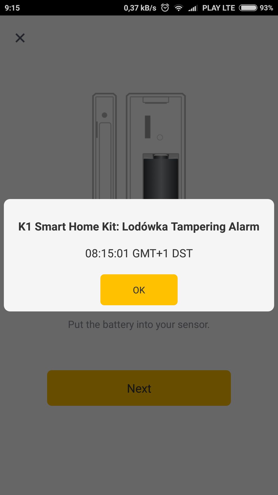

Kolejnym krokiem jest dodanie w aplikacji pozostałych elementów zestawu. To jest już prostsze – po wejściu w opcje konkretnej centralki możemy wybrać urządzenie z listy i znów pokazana zostanie instrukcja, jak należy postępować. Trzeba włożyć do urządzenia baterie i nacisnąć 3 razy przycisk parowania na każdym z nich. Elementy można nazwać własnymi nazwami i przypisać im pomieszczenia, dzięki czemu łatwo zorientować się, gdzie czai się zagrożenie.

Pozostaje przejść się po domu i poprzyklejać czujniki w odpowiednich miejscach. W zestawie znajdziemy kołki montażowe do ścian, ale doskonale sprawdzą się też samoprzylepne, dwustronne plastry – szczególnie na oknach PCV. W przypadku testowego mieszkania wszystkie elementy udało się umieścić na futrynach i meblach, więc obeszło się bez wiercenia, co jest sporą zaletą zestawu. Warto też zwrócić uwagę na to, że czujniki mają malutkie poziomice, które pozwalają prawidłowo je zamontować. To szczególnie istotne w przypadku klawiatury.

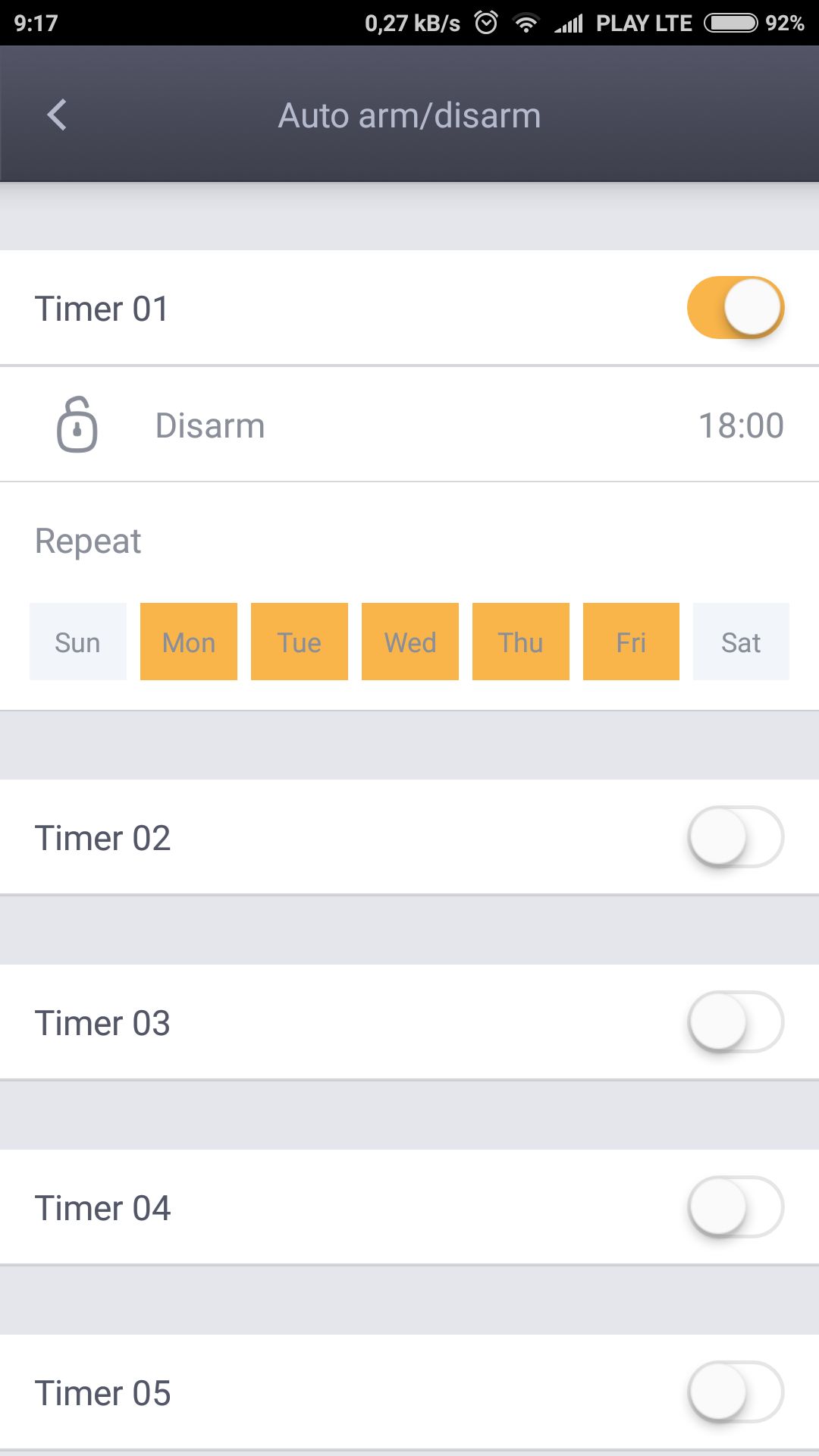

Smanos K1 może pracować w trybie uzbrojonym, rozbrojonym i domowym. Zmiana może odbywać się na kilka sposobów – z aplikacji na smartfon, z klawiatury i z pomocą breloczków NFC, jeśli dokupimy do zestawu odpowiedni czytnik RFID. Można też ustalić w aplikacji harmonogram automatycznych zmian trybów pracy centralki.

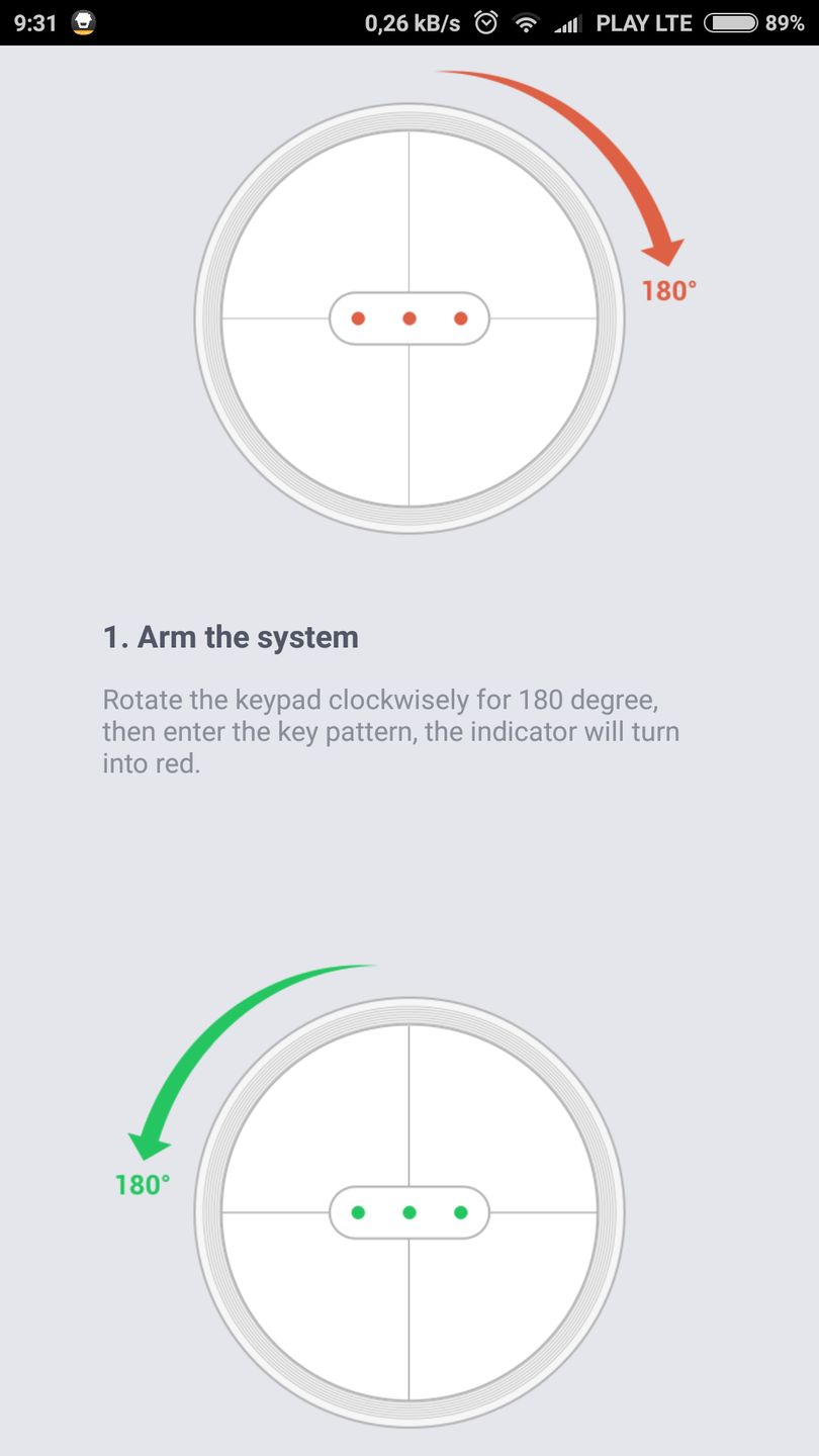

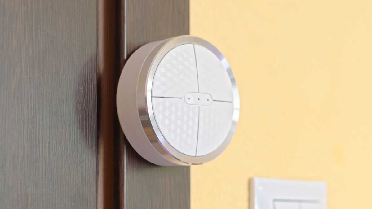

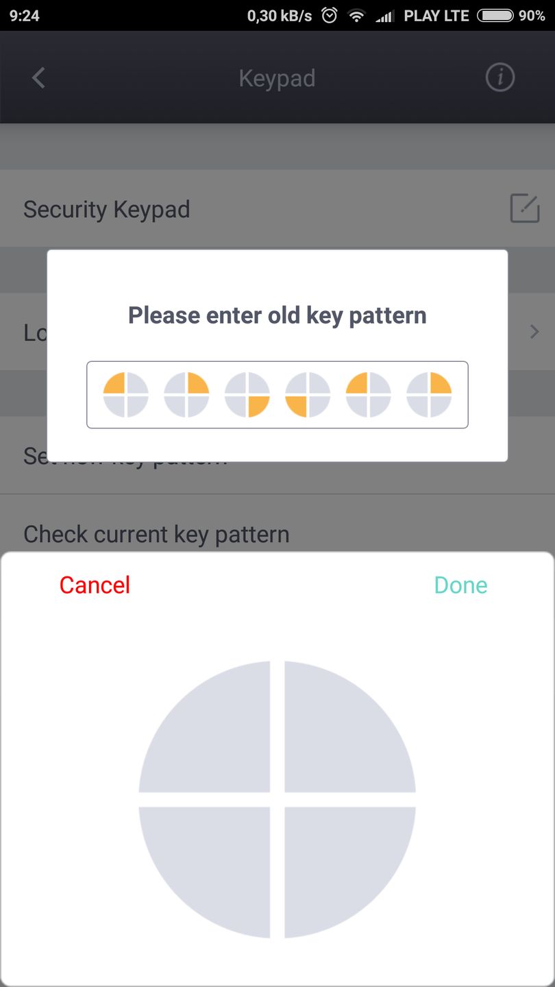

Warto tu przyjrzeć się bliżej klawiaturze, której estetyczna obudowa idzie w parze z funkcjonalnością. Urządzenie ma 4 przyciski, obrotowy pierścień i diody sygnalizujące zmianę trybu pracy alarmu. Kod można ustawić w aplikacji, przechodząc do ustawień klawiatury z listy urządzeń zamontowanych w domu. Można tu podejrzeć aktualny kod lub go zmienić. Aktywacja alarmu lub trybu domowego wykonywana jest przez obrócenie pierścienia w odpowiednią stronę, aż diody na klawiaturze zaświecą na odpowiedni kolor (czerwony dla uzbrojonego, zielony dla rozbrojonego i niebieski dla domowego), a następnie wpisania hasła.

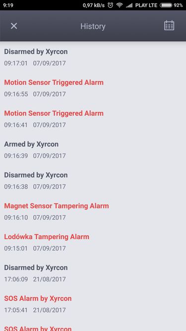

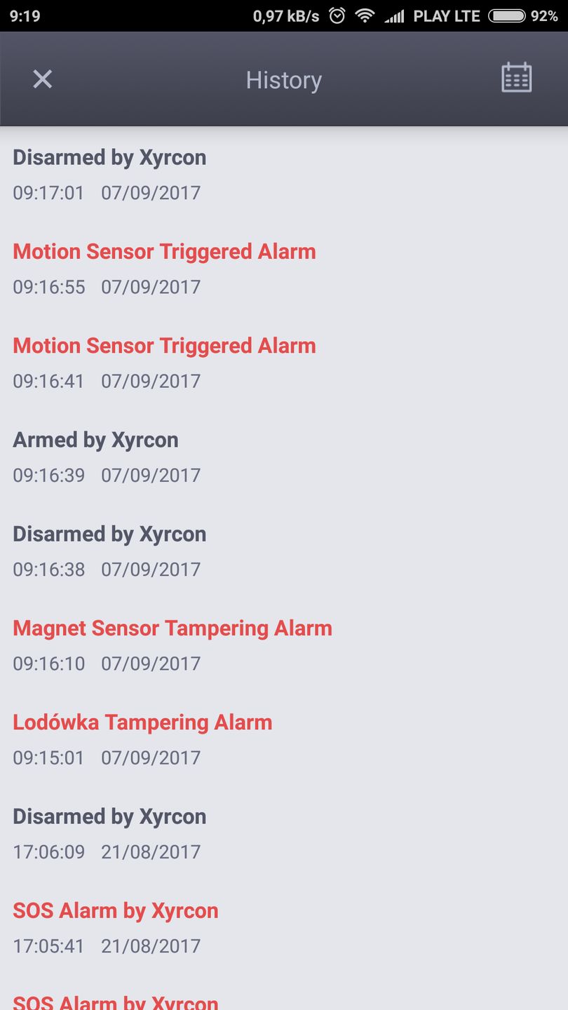

Wszystkie zdarzenia, które zarejestruje centralka, będą widoczne w aplikacji. Można oczywiście otrzymywać powiadomienia push i e-maile o tym, że któryś z czujników zareagował lub że został zdjęty. Ten sam przycisk, który odpowiadał za parowanie, w tym przypadku sprawdza, czy czujnik jest umieszczony w podstawce.

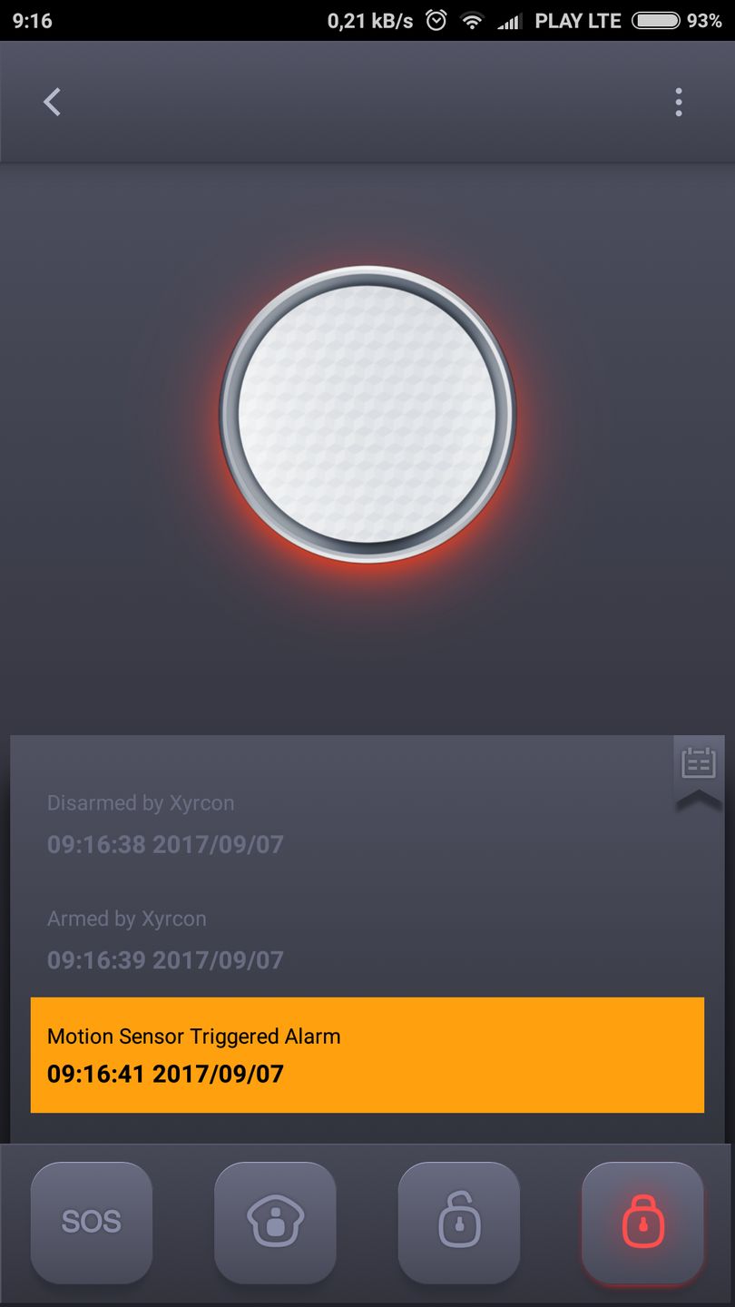

Umieszczanie pozostałych elementów jest dość proste. Czujniki otwarcia okien i drzwi przyklejamy na framugach tak, by stykały się przy zamknięciu. Można to przetestować, obserwując komunikaty w aplikacji, zanim magnesy zostaną przyklejone. Warto też zaznaczyć, że czujniki te zareagują na zakłócenia z zewnątrz – na przykład na przykładanie do nich magnesu. To wydarzenie także zostanie zapisane w dzienniku i otrzymamy powiadomienie, jeśli sobie tego życzymy.
Przy montowaniu czujnika ruchu warto zwrócić uwagę na to, że ma zasięg do 8 metrów i kąt rejestrowania 110°. W zestawie znajdziemy też podstawkę, która pozwoli zamontować go w rogu między ścianami. Warto zaznaczyć, że nie zareaguje na mniejsze zwierzęta – producent podaje do 25 kg. Podczas testów nie reagował na szczura, ale 30-kilogramowy amstaff już był w stanie wyzwolić alarm. Nie da się też tego czujnika łatwo oszukać, poruszając się bardzo wolno, co bywa wykonalne w niektórych przypadkach. Jedynym problemem w tej sytuacji może być brak Wi-Fi, ale wtedy także dostaniemy powiadomienie o problemie w aplikacji.

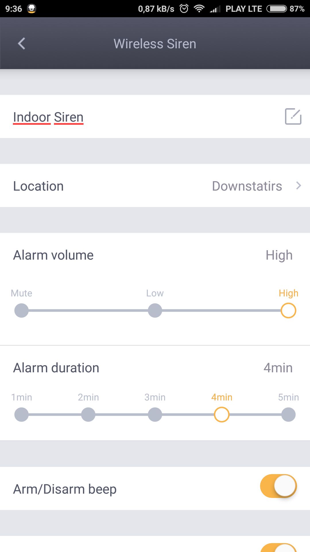

Montaż syreny polecamy na koniec, gdyż jest spora szansa, że przy parowaniu zacznie „wyć”. Do testowania warto ją wyciszyć w ustawieniach. Syrena ma 3 poziomy głośności i można ustawić czas trwania jednego alarmu.
