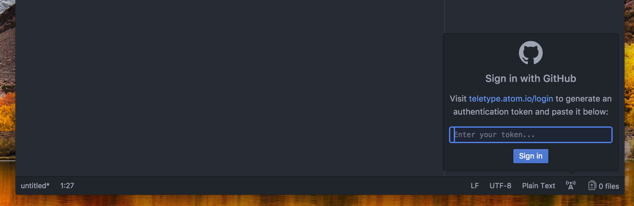

Po instalacji paczki, w prawym dolnym rogu edytora pojawi się przycisk oznaczony ikoną radiostacji. Po jego kliknięciu, użytkownik zostanie poproszony o podanie tokenu Teletype, który wygenerować można po przejściu na stronę internetową Teletype. Konieczne jest oczywiście zalogowanie się tam danymi do konta GitHub. Po wklejeniu tokena do pola w edytorze i zatwierdzeniu, możliwe będzie przełączenie tam kontrolki Share, co automatycznie wygeneruje ID do aktualnie otwartego w Atomie projektu.
Autoryzacja poprzez token – jedyny moment łącznia się z chmurą GitHuba, następnie Teletype przechodzi na model P2P.

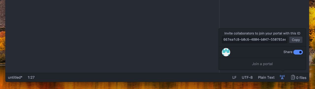

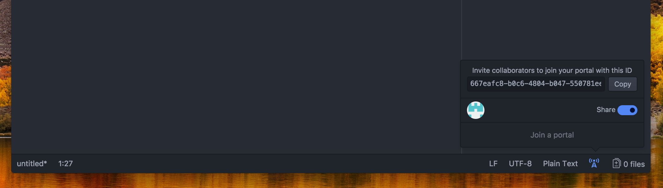

Identyfikator należy skopiować i przesłać dowolnie innemu deweloperowi. Ten, oczywiście jeśli takżę posiada zainstalowaną paczkę Teletype, będzie mógł kliknąć przycisk radiostacji, a następnie wybrać pozycję Join a portal i dołączyć do projektu.
Wygenerowany token, który można przesłać dalej. Niżej przycisk pozwalający wprowadzić odebrany token.
