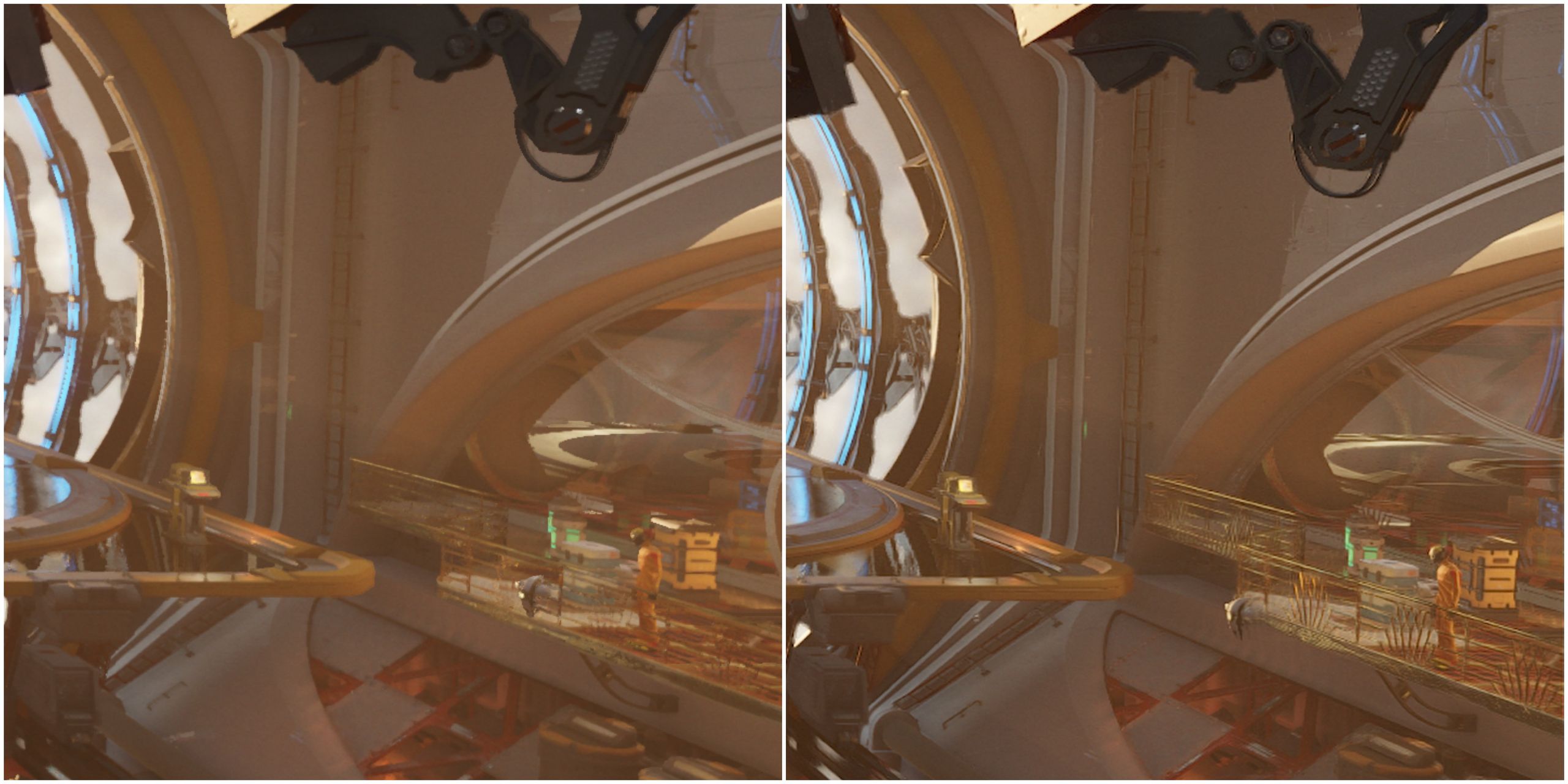

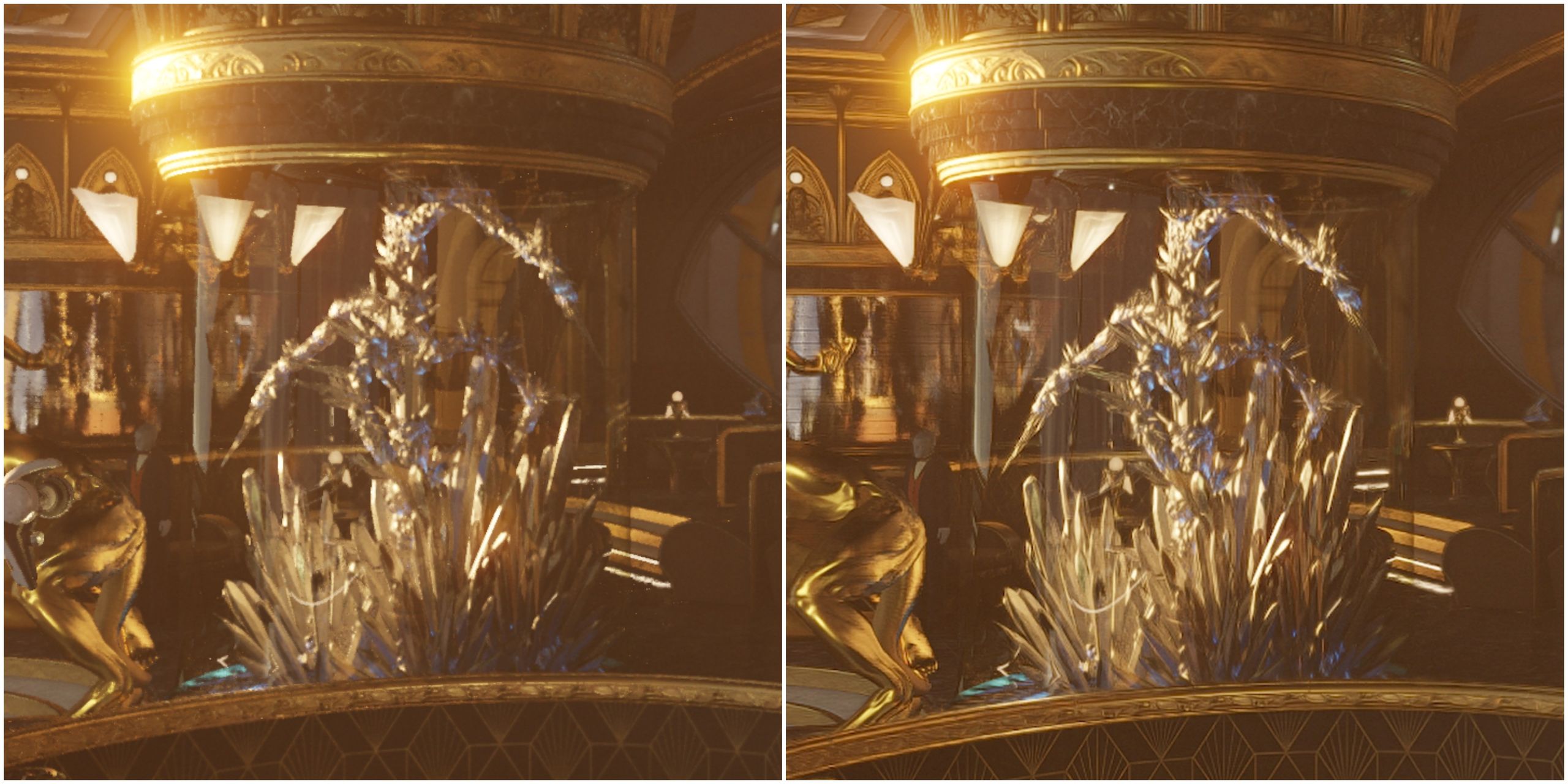

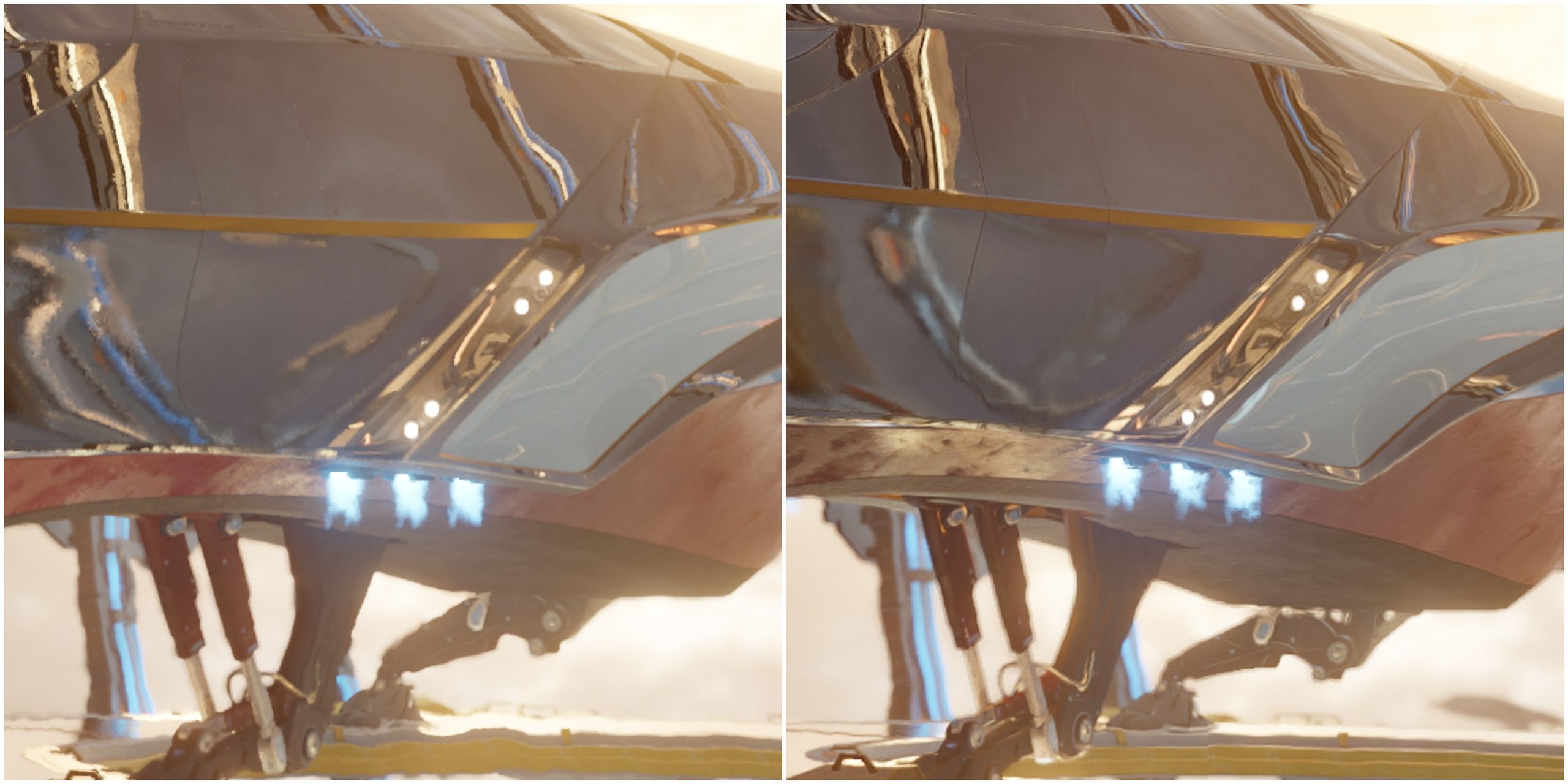

Przyznam, że po pierwszym uruchomieniu DLSS, powróciwszy do TAA, można doznać małego szoku. Ogólna jakość obrazu po zastosowaniu techniki nowej generacji jest po prostu widocznie lepsza, zwłaszcza w scenach o wysokiej dynamice kamery i w przypadku drobnych obiektów na dalszym planie. Dowód? Rzućcie tylko okiem na widoczne poniżej zrzuty. Nie, nie są skalowane. Dopiero pojawienie się na ekranie sceny statycznej sprawia, że TAA może dorównać DLSS pod względem ostrości obrazu. Nadmienię, że wykorzystana rozdzielczość to 2560 x 1440 pikseli.
TAA vs DLSS – jakość obrazu:
Płynny i dynamiczny ruch kamery; po lewej – TAA, po prawej – DLSS
Dynamika umiarkowana, obiekty w tle; po lewej – TAA, po prawej – DLSS
Kamera całkowicie statyczna; po lewej – TAA, po prawej – DLSS

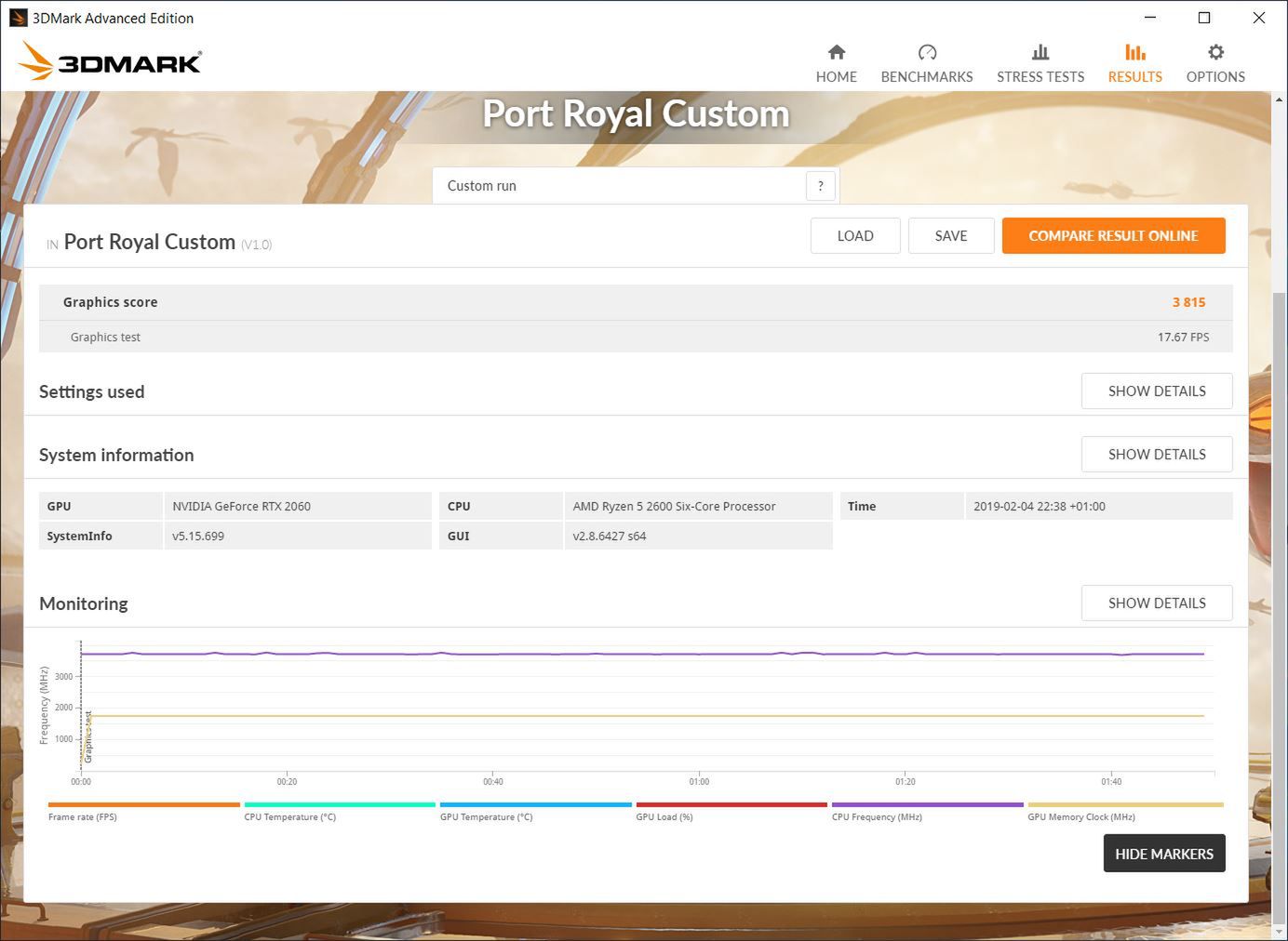

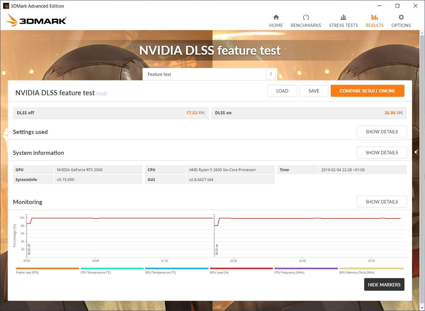

I na tym nie koniec, bo przecież dochodzi jeszcze kwestia wydajności. Tak jak swego czasu zapowiadała Nvidia, TAA faktycznie jest niemalże bezkosztowe. Tyle że DLSS w przypadku redakcyjnego GeForce'a RTX 2060, notabene najsłabszej na ten moment grafiki z procesorami Tensor, zdołało dodatkowo zapewnić blisko 49 proc. klatek animacji ekstra. Z tego względu, nawiasem mówiąc, nie ma sensu porównywać DLSS z algorytmami takimi jak MSAA czy SSAA, działającymi w czasie rzeczywistym. Te wszakże żyłują kartę graficzną zdecydowanie(!) mocniej.
TAA vs DLSS – wydajność:
