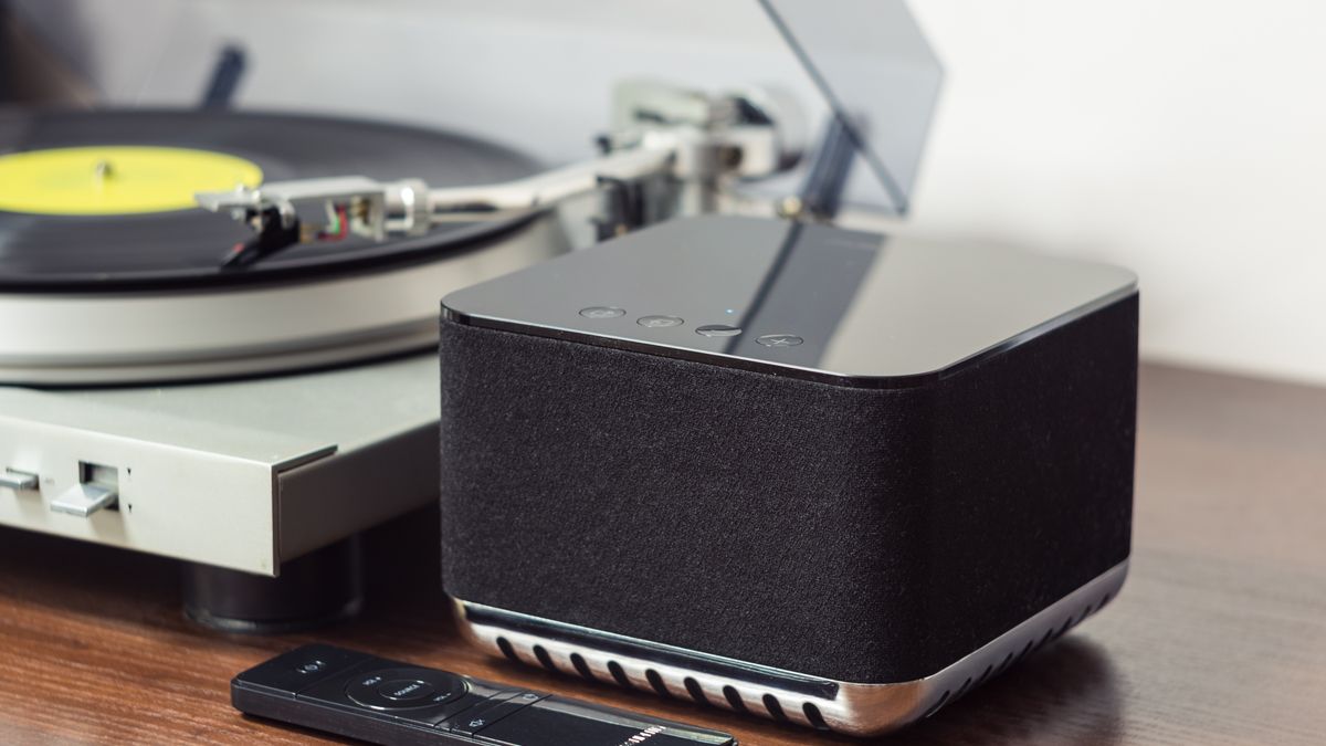

Fizyki nie da się oszukać. Mass Fidelity Core nie odtworzy wrażeń, jakie daje ten specjalny punkt na kanapie, znajdujący się w idealnej odległości od obu kolumn. Jednak dobrą inżynierią i starannym projektowaniem udało się osiągnąć efekt niewiele gorszy i, co bardzo ważne, odczuwalny w całym pokoju. Producent nazywa to holograficznym dźwiękiem, ja to nazwę dobrze przemyślanym układem głośników. W zasadzie im dalej od urządzenia znajdują się słuchacze, tym lepiej.

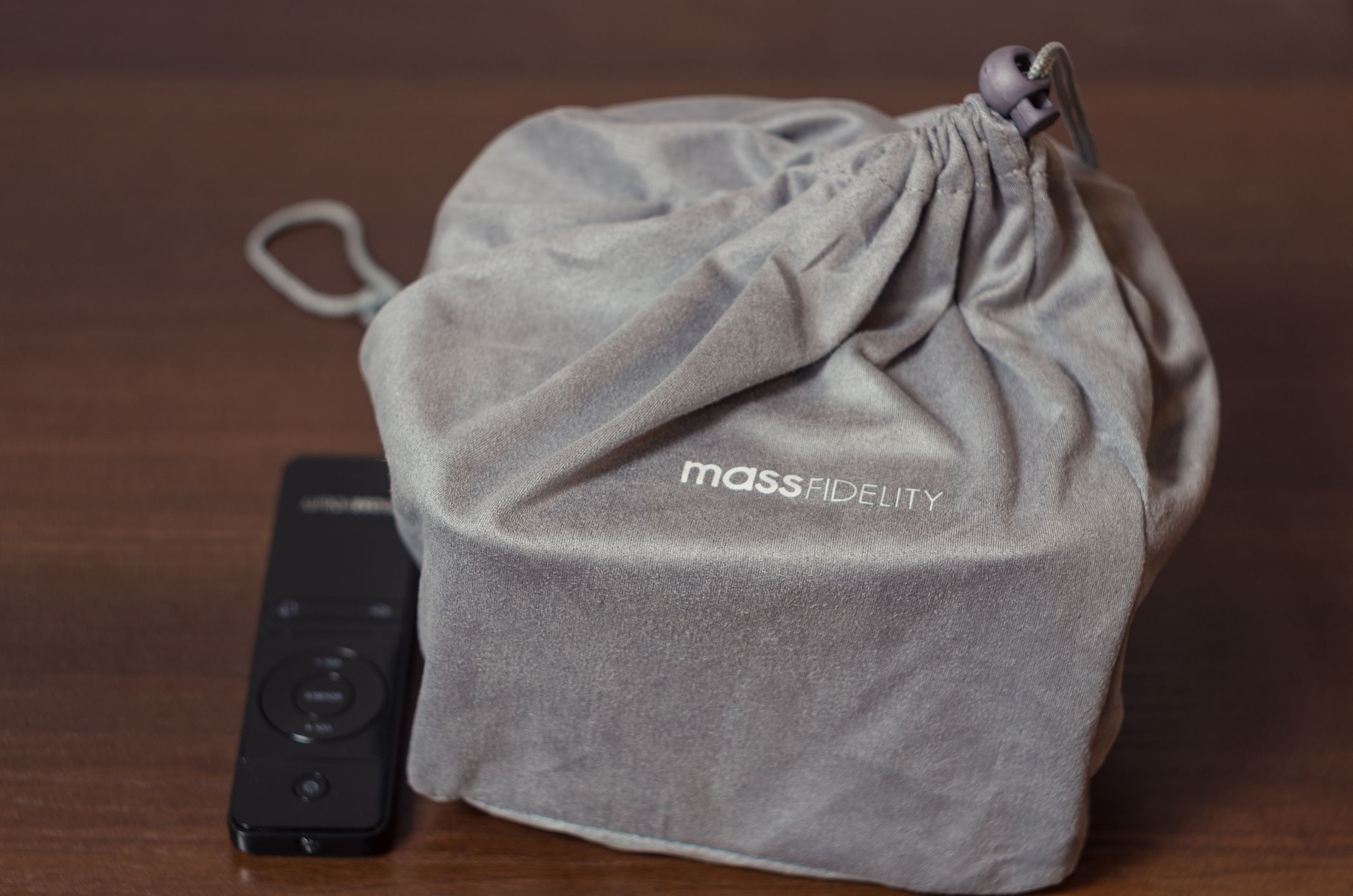

Core ma wbudowany akumulator i jest niewielki, można więc zabierać go ze sobą w różne miejsca. W takiej sytuacji można też wykorzystać Core jako powerbank i podładować smartfon przez USB. Akumulator powinien to wytrzymać i wciąż pozwoli grać przez kilka godzin. Producent deklaruje do 12 godzin grania z dala od zasilacza i jest to wartość realna. Gdy Core wylądował w sypialni, co wieczór grał przez około dwóch godzin (zazwyczaj ciut dłużej) muzykę otrzymaną ze smartfonu przez Bluetooth. Wytrzymał tak 5 wieczorów. Ładowanie zajmuje niecałe 2 godziny.

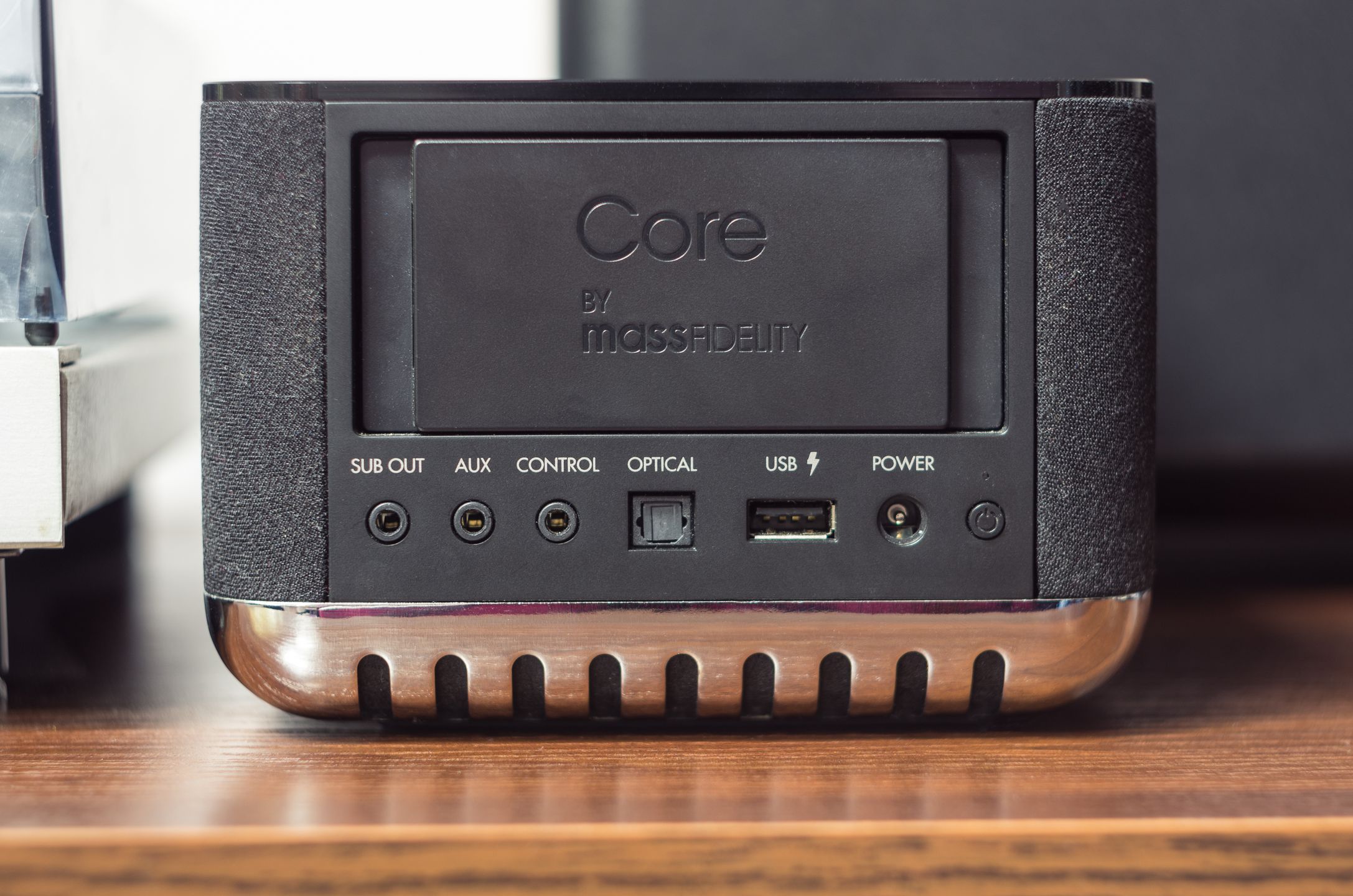

Bardziej zaawansowane urządzenia można podłączyć kablem optycznym. W połączeniu z telewizorem albo rzutnikiem Core może z powodzeniem zastąpić soundbar. Głośnik może też działać jako część domowej automatyki – sterownik można podłączyć zwykłym jackiem 3,5 mm. Ponadto Core posłuży za zestaw głośnomówiący przy rozmowach telefonicznych.
Najlepsze zostawiłam na koniec. W całym domu można skomponować sobie bezprzewodowy układ urządzeń z rodziny Core, pozwalający słuchać muzyki w kilku pokojach, łączący także subwoofery. Wszystko połączyć może sieć w paśmie 5 GHz, zdolną przenosić 24-bitowy dźwięk, próbkowany z częstotliwością 192 kHz. Efekt? Można słuchać winyli w łazience i ogrodzie jednocześnie, a do telewizora podłączyć Core z subwooferem – trzeba tylko wydać odpowiednio dużo na ten zestaw. Sieć może łączyć dziewięć urządzeń, a jeśli okaże się, że wykorzystywany kanał jest „zatłoczony”, można go zmienić korzystając z przełączników modułu bezprzewodowego. Znajduje się on pod klapką z napisem, z tyłu urządzenia. Tam też znajduje się „reset”, ale nie musiałam z niego korzystać.

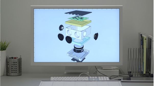

W środku Core znajduje się 5 osobnych głośników, odpowiedzialnych za różne zakresy częstotliwości. Dół obudowy został zarezerwowany dla głośnika niskotonowego, który wyłącza się, jeśli do jednostki zostanie podłączony subwoofer. Znów widać, że system został bardzo dobrze przemyślany.
Poza głośnikami znajdziemy tu oczywiście komputer – tak skomplikowany sprzęt bez tego się nie obejdzie. Producent informuje, że jest to mały komputer z procesorem ARM, ale bez szczegółów. Towarzyszy mu 120-watowy wzmacniacz i autorskie sterowniki dla wszystkich pięciu głośników. Warto było się postarać – dźwięk z tego maleństwa jest imponujący.

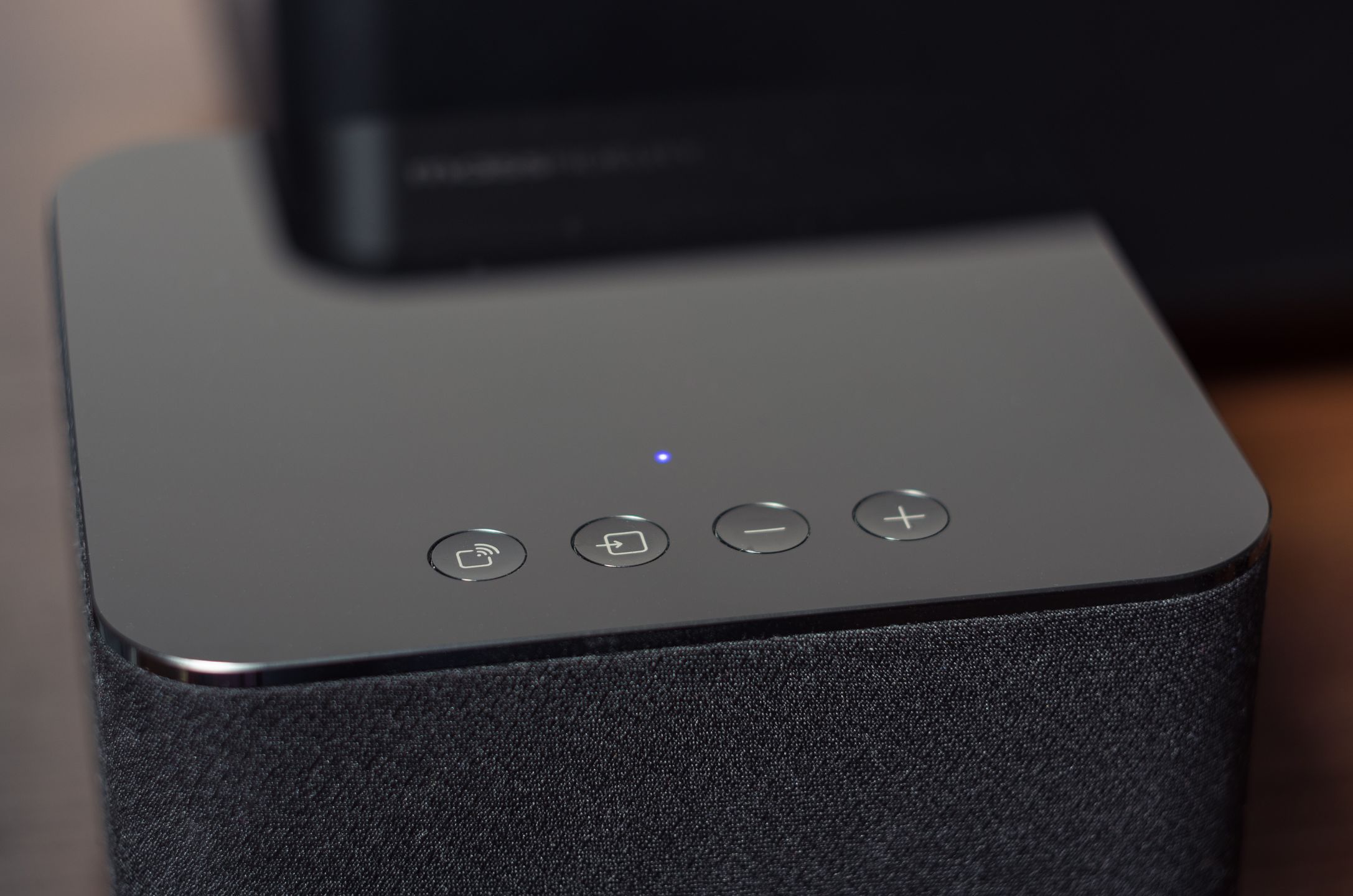

Skoro nie ma wyświetlacza, urządzenie musi w jakiś inny sposób komunikować stan. Służy do tego jedna malutka dioda na górze. Jej kolor lub miganie informuje o stanie akumulatora i źródle dźwięku. Dodatkowe informacje podaje dioda nad włącznikiem z tyłu obudowy.
Kody można znaleźć w instrukcji i na początku używania Core warto mieć ją pod ręką. Niebieski oznacza Bluetooth, różowy multiroom, żółty wejście optyczne, biały wejście analogowe, zielony zaś tryb zestawu głośnomówiącego. Dioda nad włącznikiem zaś informuje o stanie akumulatora podczas ładowania – gdy świeci na zielono, oznacza to naładowanie powyżej 90% pojemności. Ponadto Core informuje o różnych rzeczach dyskretnymi sygnałami dźwiękowymi, typowymi dla urządzeń Bluetooth.

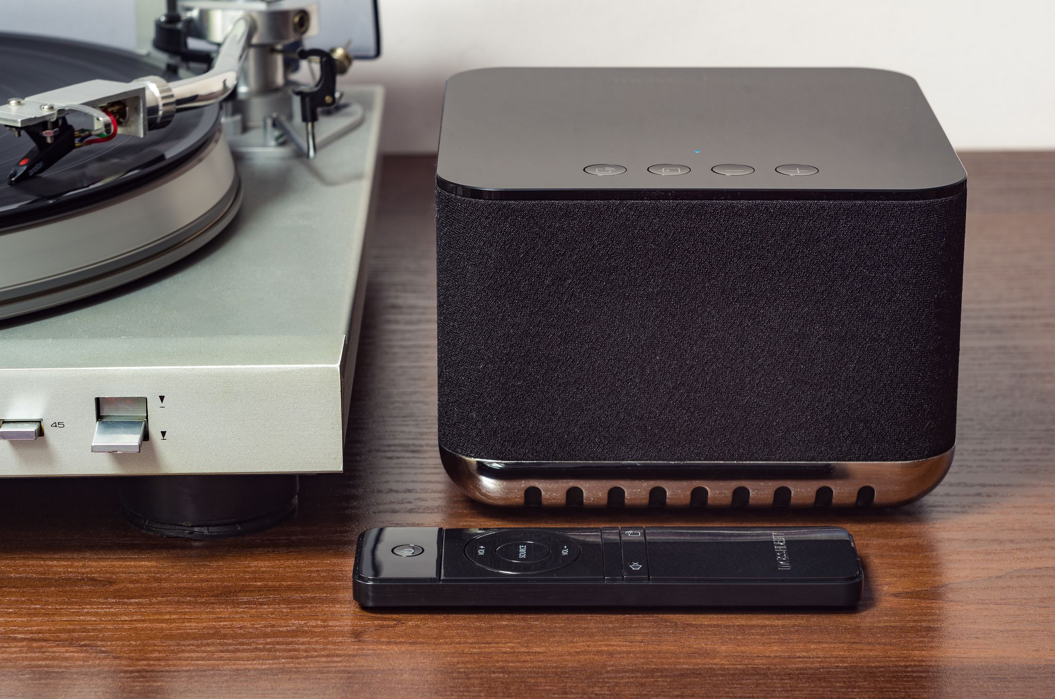

Problem ze sterowaniem w ten sposób jest taki, że jeśli Core zastępuje soundbar pod telewizorem lub jest umieszczony gdzieś wysoko, nie widać, które wejście jest aktywne. Korzystając z pilota w takiej sytuacji trzeba niestety zrobić „rundkę” po dostępnych wejściach. To mały koszt w porównaniu z komfortem, jaki daje brak mrugających, rozpraszających świateł we wszystkich kolorach tęczy.
Pilot jest najsłabszym elementem zestawu. Jest zwyczajnie tandetny i korzystanie z niego psuje poczucie obcowania z luksusowym, dopracowanym produktem. Można to było zrobić o wiele lepiej.
