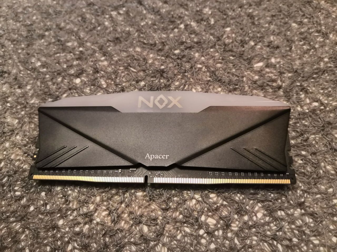

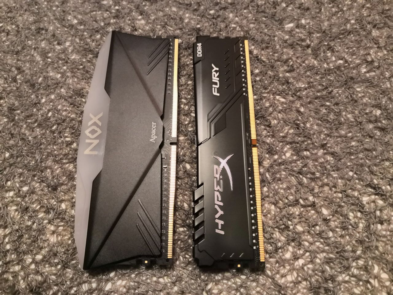

Sam moduł, to 288-pinowy przedstawiciel DDR4. Moduły zostały pokryte dwustronnie aluminiowym radiatoram w kolorze czarnym, a dopełnieniem jest podświetlany element z napisem NOX na boku i Apacer na górnej krawędzi. Moduł jest dość wysoki (51,9 mm), co może prowadzić do utrudnień w montarzu tradycyjnych, rozbudowanych chłodzeń powietrzem. W przypadku AIO raczej nie powinno być problemów.
Test pamięci Apacer NOX RGB 8GB DDR4. Czy konfiguracja single channel ma jeszcze sens? 4

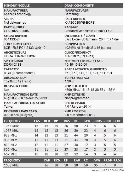

Kości pamięci, to poszukiwane Samsungi B-die (Boltzmann 20 nm), które mogą pracować z maksymalną częstotliwością 3200 MHz z opóźnieniami 16-18-18-38 przy maksymalnym zasilaniu 1,35 V. Taki też profil został zapisany w postaci Intel XPM 2.0. Organizacja kości to 1024 Mb po 8. Pamięć może pracować również przy niższych ustawieniach. 2400 MHz przy 16-16-16-36 z zasilaniem 1,2 V, 2666 MHz przy 16-18-18-36 z zasilaniem 1,2 V, 3000 MHz przy opóźnieniach 16-18-18-38 i zasilaniu 1,35 V, i tak jak napisałem wyżej przy taktowaniu 3200 MHz z opóźnieniami 16-18-18-38 przy zasilaniu 1,35 V. Dokładne dane polecam sprawdzić programem Thaiphoon Burner, screen poniżej:

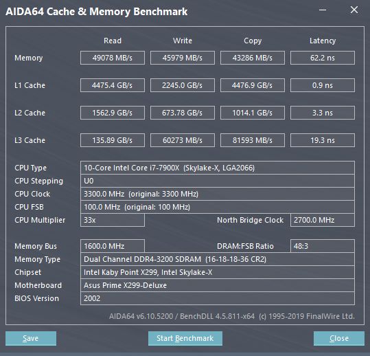

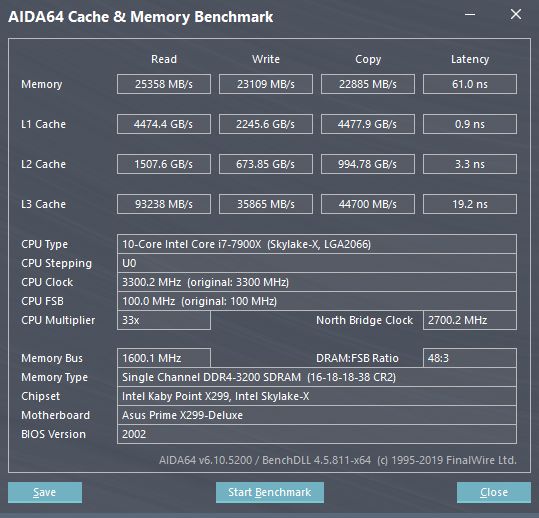

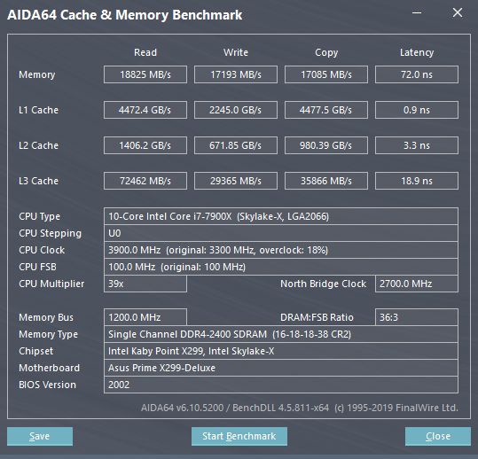

    Aida64
    • Test pamięci Apacer NOX RGB 8GB DDR4. Czy konfiguracja single channel ma jeszcze sens? 6
    • Test pamięci Apacer NOX RGB 8GB DDR4. Czy konfiguracja single channel ma jeszcze sens? 7
    [1/2] Taktowanie pamięci 2400 MT/s konfiguracja dwukanałowa
    • Test pamięci Apacer NOX RGB 8GB DDR4. Czy konfiguracja single channel ma jeszcze sens? 8
    • Test pamięci Apacer NOX RGB 8GB DDR4. Czy konfiguracja single channel ma jeszcze sens? 9
    [1/2] Taktowanie pamięci 2666 MT/s konfiguracja dwukanałowa
    • Test pamięci Apacer NOX RGB 8GB DDR4. Czy konfiguracja single channel ma jeszcze sens? 10
    • Test pamięci Apacer NOX RGB 8GB DDR4. Czy konfiguracja single channel ma jeszcze sens? 11
    [1/2] Taktowanie pamięci 3000 MT/s konfiguracja dwukanałowa
    • Test pamięci Apacer NOX RGB 8GB DDR4. Czy konfiguracja single channel ma jeszcze sens? 12
    • Test pamięci Apacer NOX RGB 8GB DDR4. Czy konfiguracja single channel ma jeszcze sens? 13
    [1/2] Taktowanie pamięci 3200 MT/s konfiguracja dwukanałowa
    Pierwsze wyniki nie pozostawiają złudzeń. Konfiguracja dwukanałowa pokazuje blisko dwukrotny wzrost zapisu do pamięci i odczytu z niej. Jeśli cały czas siedzicie na jednym module pamięci, koniecznie musicie dodać drugi. Zwyczajnie zaniżacie wydajność swojej konfiguracji.

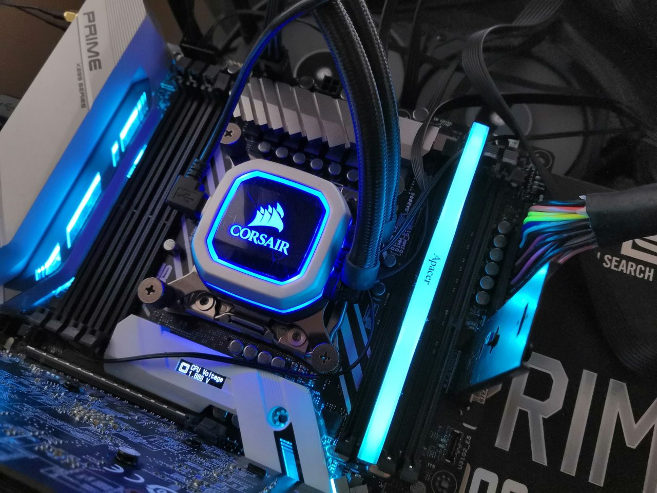

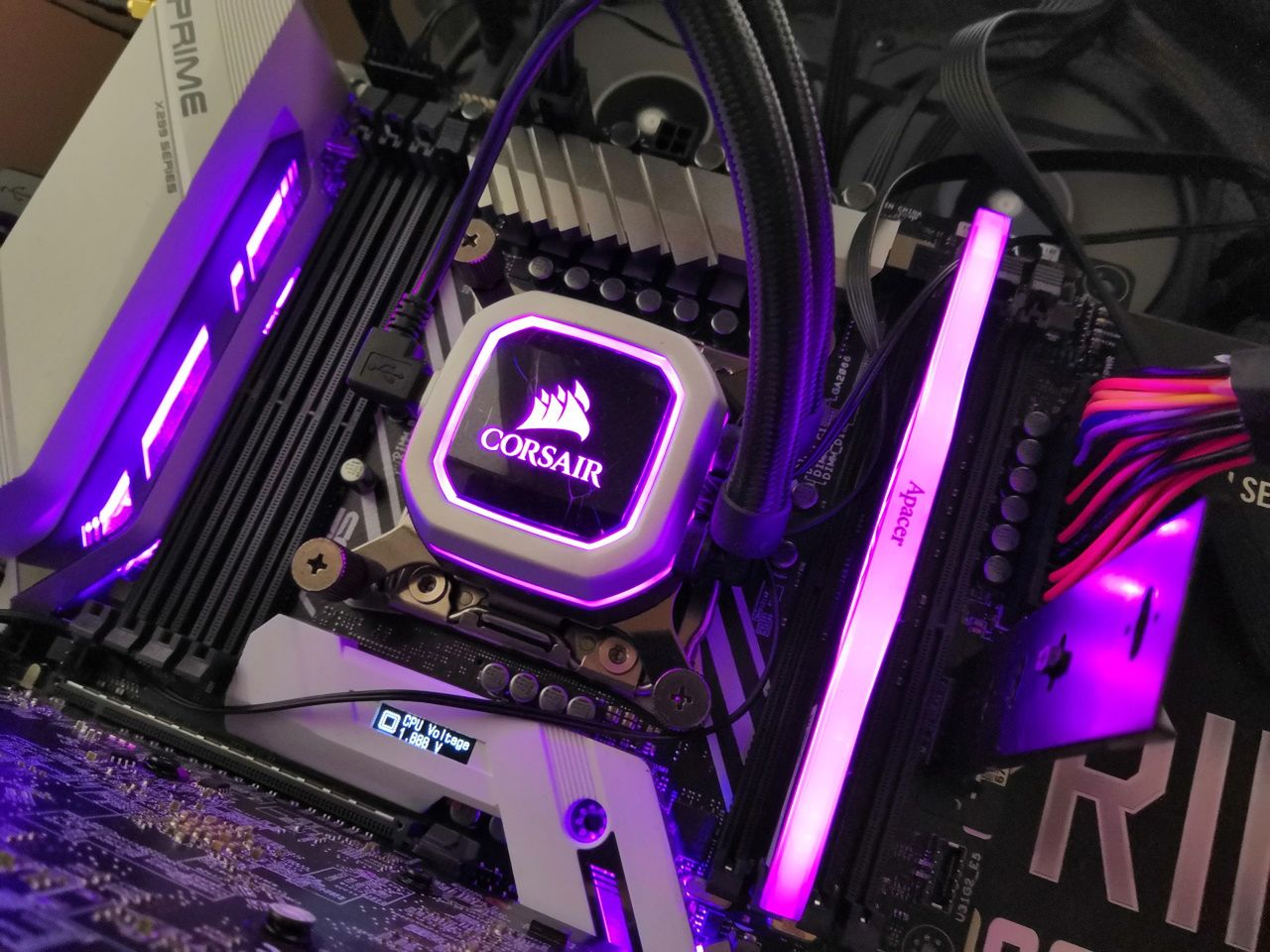

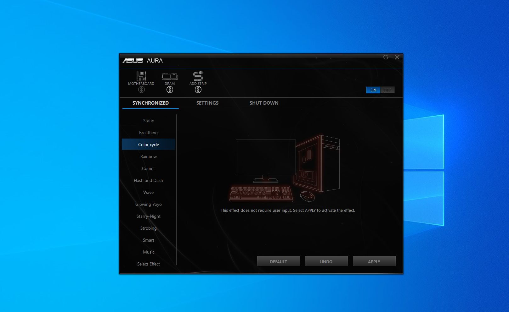

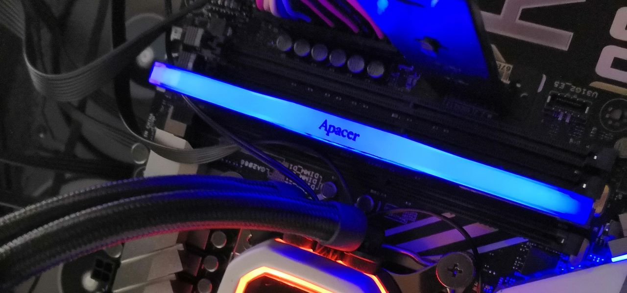

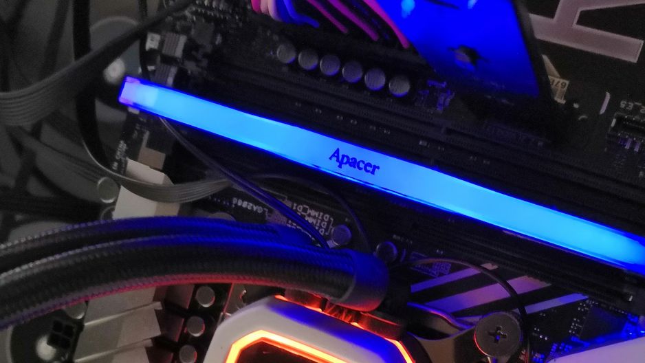

    Wracamy jednak jeszcze do pamięci Apacer NOX 8 GB. Sprawdziłem też, jak działa podświetlenie, w które jest wyposażony moduł, z oprogramowaniem ASUS Aura Sync. Tak się składa, że poza podświetlonym modułem pamięci, w konfiguracji znalazło się też podświetlane chłodzenie AIO Corsair H100i PRO RGB. Do tego płyta ASUSA też ma podświetlane elementy. Czyli trzy różne komponenty od różnych producentów i jedno oprogramowanie, które zarządza tym wszystkim. Efekt? Zobaczcie:
    • Test pamięci Apacer NOX RGB 8GB DDR4. Czy konfiguracja single channel ma jeszcze sens? 14
    • Test pamięci Apacer NOX RGB 8GB DDR4. Czy konfiguracja single channel ma jeszcze sens? 15
    [1/2]
    Całość pięknie się komponuje i działa idealnie. Wszelkie efekty ustawiamy z poziomu aplikacji Aura Sync, która jest prosta i czytelna. Wbudowanych efektów jest co niemiara, do tego dochodzi możliwość komponowania dowolnych, własnych wariacji. Jeśli, ktoś lubi spersonalizować swój komputer pod względem podświetlenia, spędzi przy aplikacji sporo czasu, a efekt konfiguracji może przejść najśmielsze oczekiwania. Dla mnie osobiście podświetlenie pamięci, płyty czy innych komponentów, to zbyteczny dodatek, ale co kto lubi. Trend, jaki jest, każdy widzi :)
