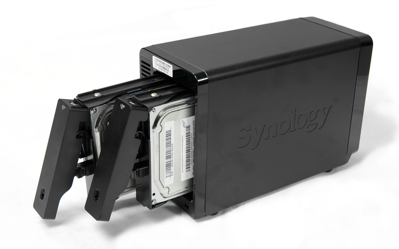

Do redakcji dobrychprogramów trafiło urządzenie DS710+ firmy Synology. Jest to dwudyskowy NAS oferujący dużą funkcjonalność zdecydowanie wykraczającą poza magazynowanie i ochronę danych. Można śmiało powiedzieć, że mamy do czynienia z uniwersalną multimedialną stacją, która oprócz wbudowanego serwera wymiany plików, posiada m.in. serwer drukarek, serwer WWW, serwer do strumieniowego przesyłania multimediów oraz komplet aplikacji znacznie poszerzających funkcjonalność. Mieliśmy okazję bliżej przyjrzeć się urządzeniu w naszym labie, a teraz prezentujemy swoje spostrzeżenia.

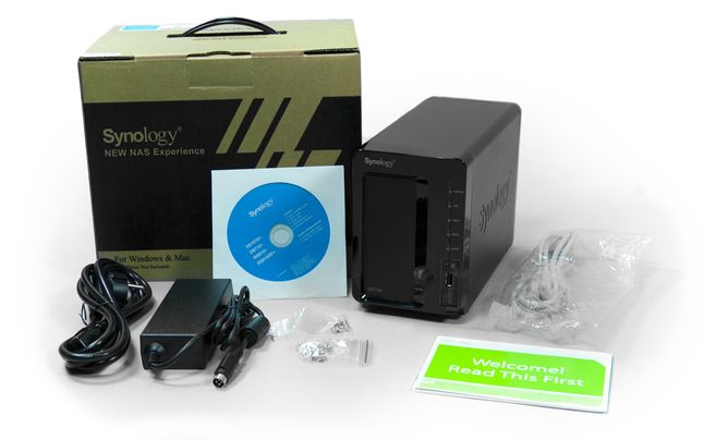

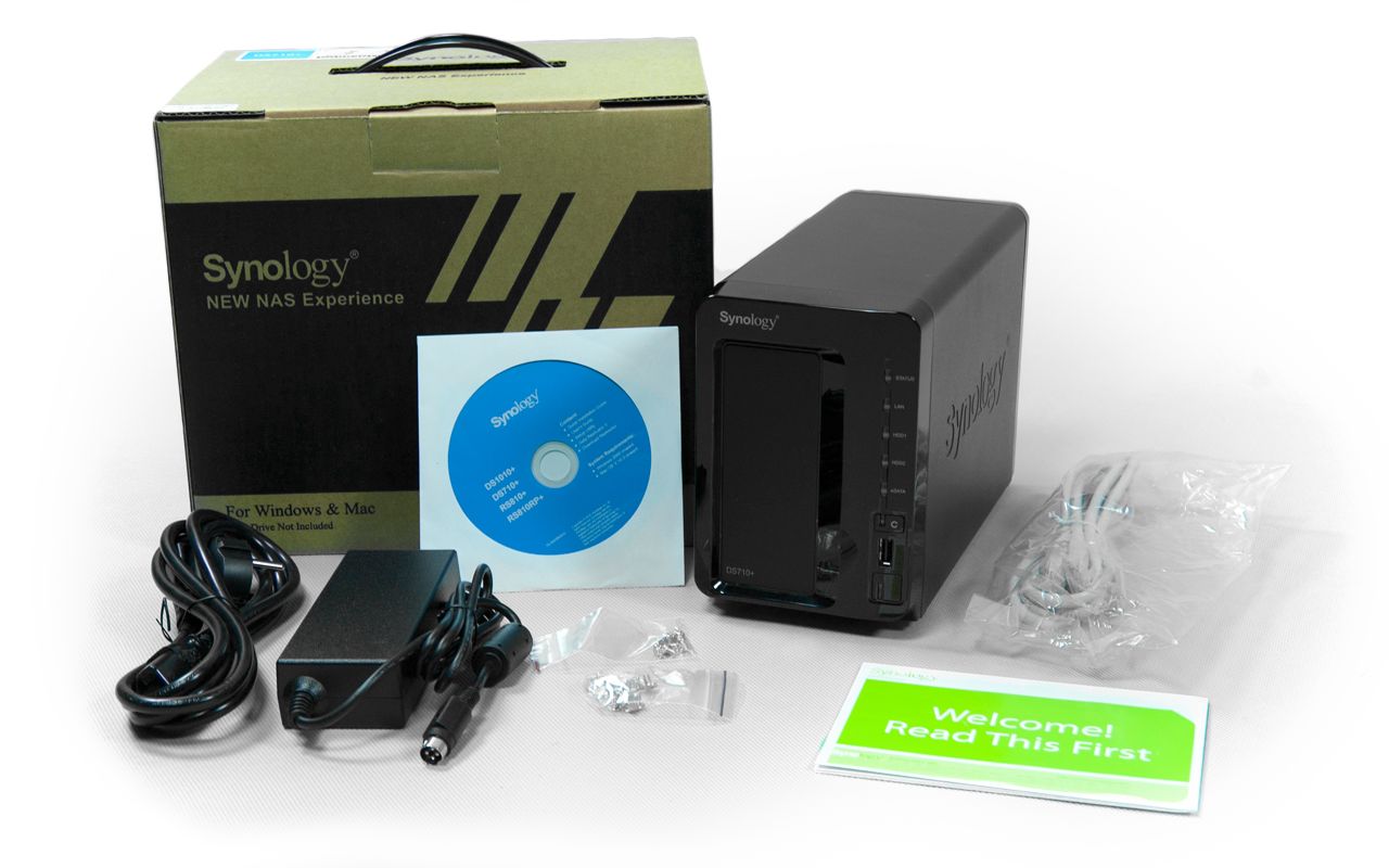

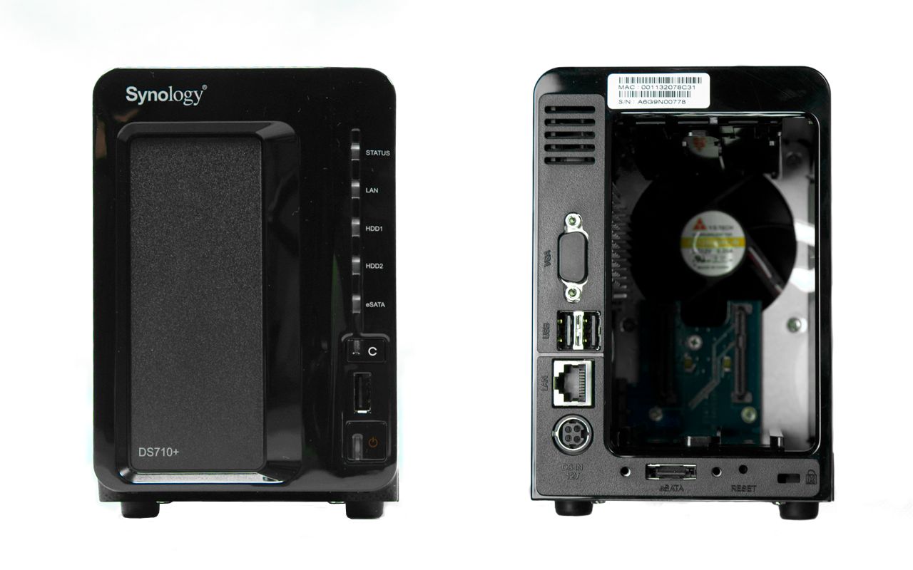

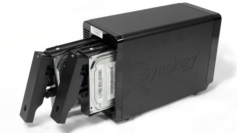

Do urządzenia w zestawie dołączone są dwa komplety śrubek do montażu dysków twardych 2,5 i 3.5-calowych, zasilacz, kabel zasilający, kabel LAN, książeczka szybkiej instalacji oraz płyta CD zawierająca szczegółową instrukcję, obraz systemu i programy do zarządzania urządzeniem.

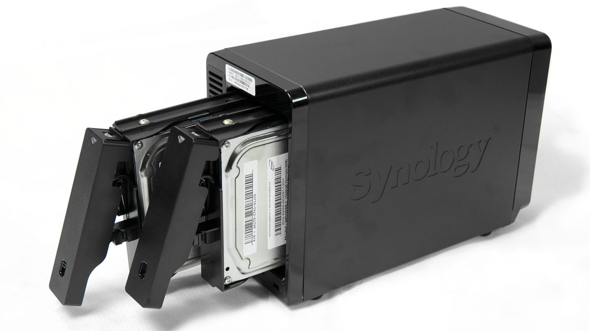

Obudowa stacji wykonana jest z matowego metalu i lakierowanego plastiku. Na jej froncie znajdują się wskaźniki LED informujące o stanie urządzenia, przycisk POWER, jeden port USB 2.0 oraz przycisk szybkiego kopiowania z podłączonych nośników. Tył obudowy to przede wszystkim dwie kieszenie na dyski twarde wyposażone w blokadę wysuwania, dwa porty USB 2.0, port eSATA, port VGA, port LAN, gniazdo zasilania oraz zagłębiony przycisk RESET. Synology DS710+ obsługuje maksymalnie dwa dyski twarde, każdy do 2 TB. Kieszenie stacji są przystosowane do montażu zarówno dysków 3,5 jak i 2,5 calowych. W przypadku gdy użylibyśmy mniejszych dysków, można wyciszyć nieco urządzenie poprzez przestawienie w systemie trybu pracy wentylatora.

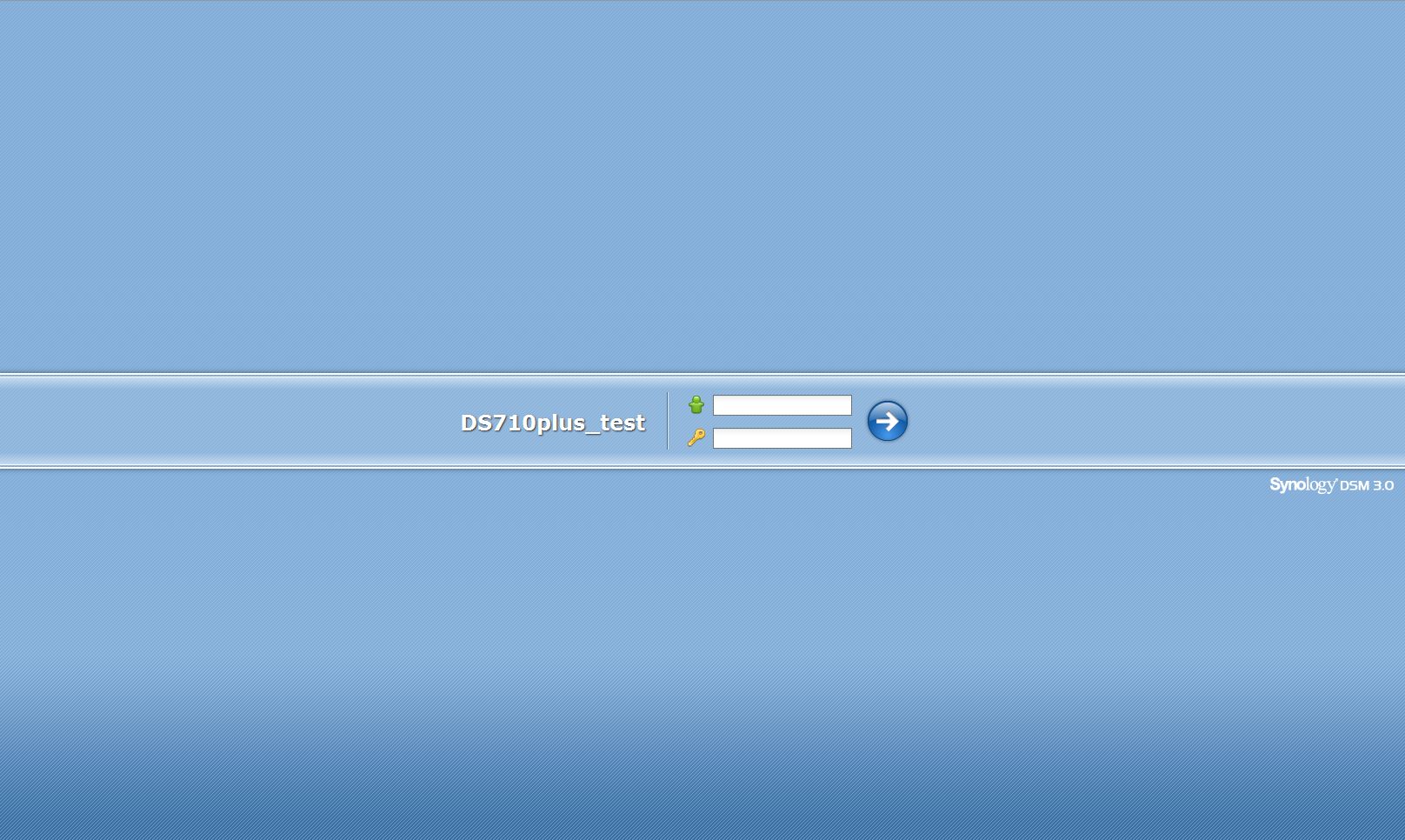

Synology DS710+, podobnie jak inne urządzenia tego producenta, dostarczane są bez zainstalowanego systemu. Jest to dość nietypowe, bo zwykle urządzenia dedykowane do konkretnych zastosowań (routery, NASy) posiadają preinstalowany system. W tym przypadku tak nie jest. Podczas pierwszego uruchomienia macierzy Synology, należy zainstalować system z dołączonej płyty lub ściągnąć odpowiedni obraz z oficjalnej strony. Sam proces przygotowania serwera do pierwszego uruchomienia jest wyjątkowo prosty i ogranicza się do kilku kliknięć myszką. Postępując zgodnie z skróconą instrukcją obsługi, dosłownie w kilka minut nawet najmniej zaawansowany użytkownik jest w stanie zainstalować i uruchomić system.
Większość operacji związanych z przygotowaniem serwera wykonuje się za pomocą programu Synology Assistant. Jest to aplikacja do zarządzania wszystkimi widocznymi w sieci urządzeniami. Oprócz podstawowej funkcjonalności – wykrywania i łączenia się z serwerem, posiada wbudowany monitor zasobów wyświetlający podstawowe parametry takie jak użycie procesora i pamięci, prędkość przesyłanych danych i wolna przestrzeń na dyskach. Synology Assistant został również wyposażony w program do wgrywania zdjęć. Aby uruchomić urządzenie, wystarczy wybrać je z listy albo bezpośrednio w przeglądarce wpisać przydzielony adres. Jeśli podczas instalacji nie ustaliło się hasła administratora, to system od razu przejdzie do głównego widoku – pulpitu systemu.

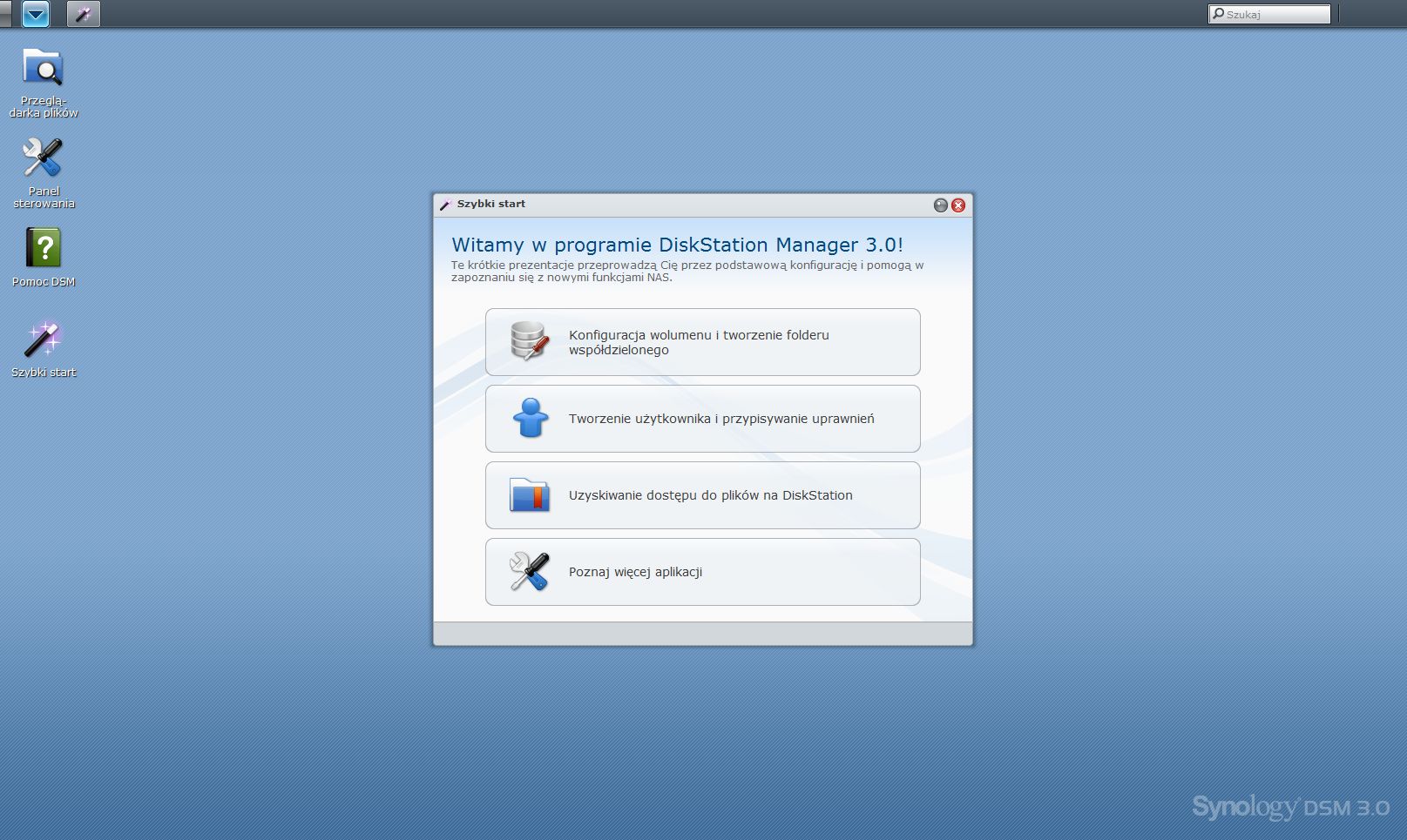

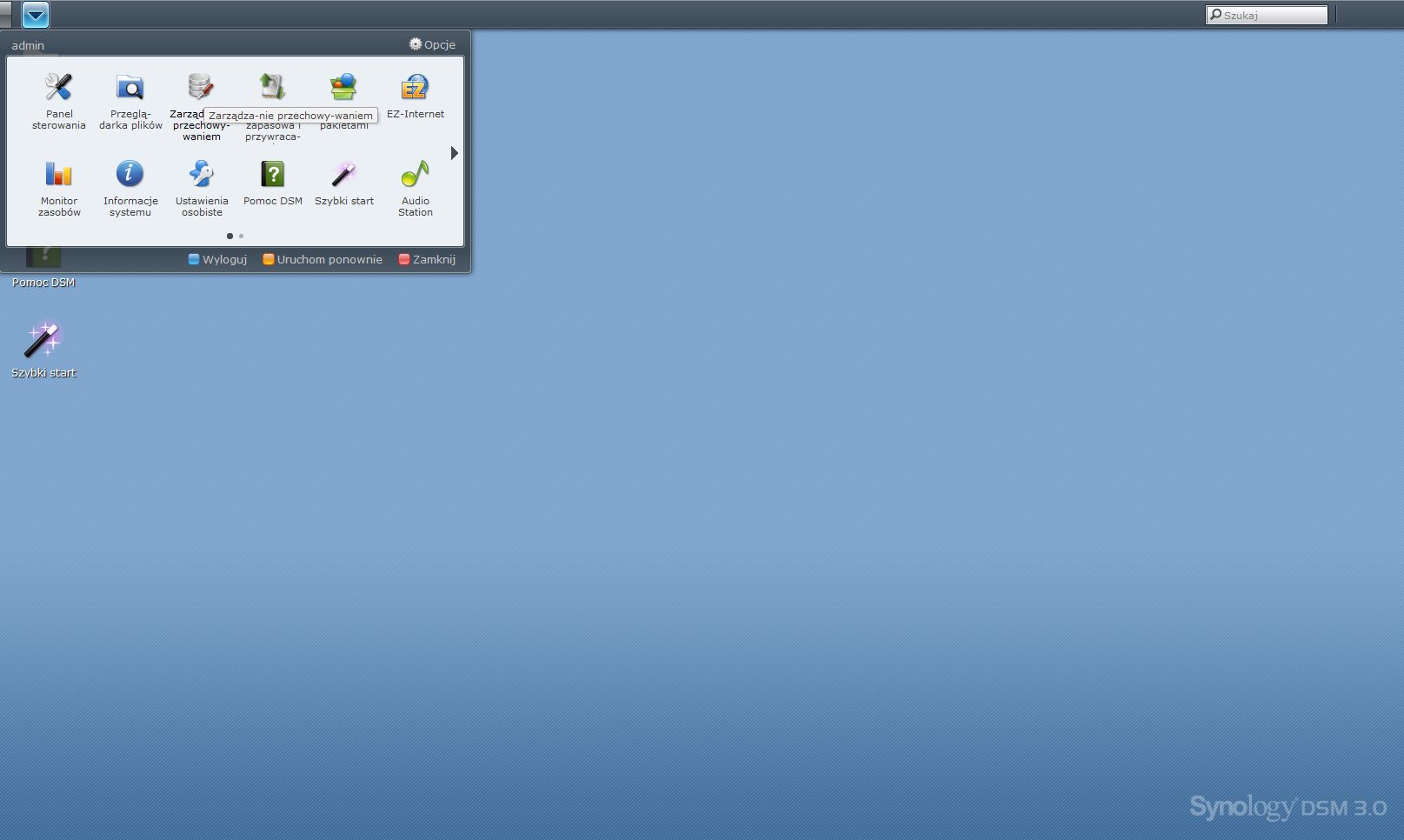

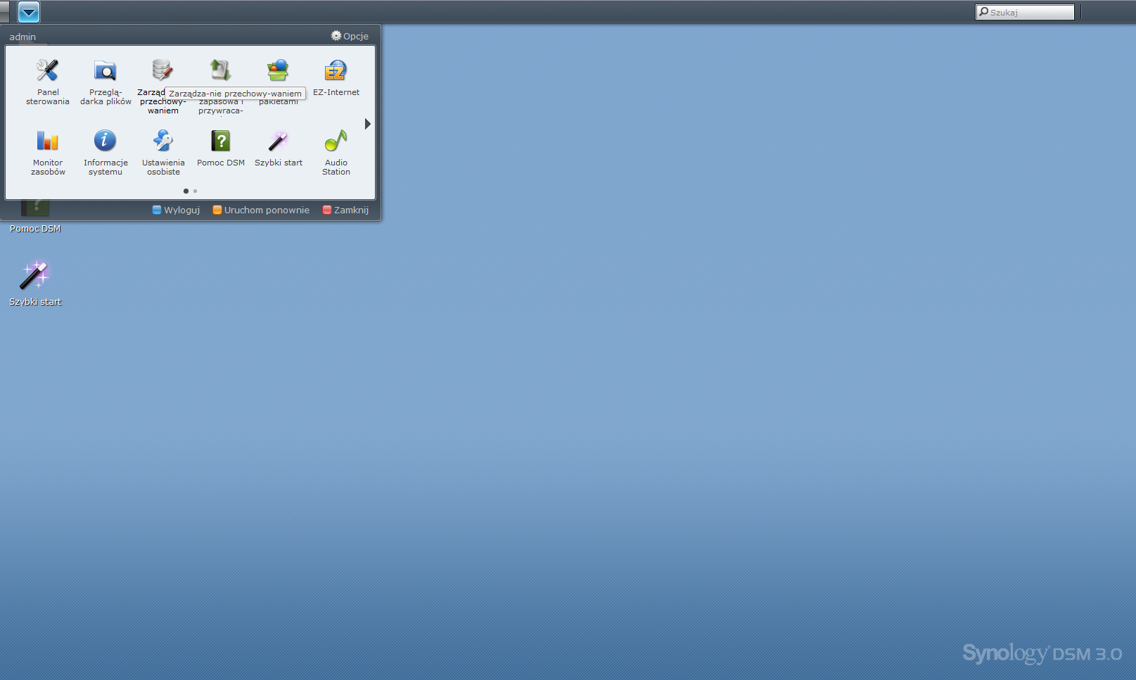

DiskStarion Manager 3.0 wyglądem przypomina typowy system operacyjny. Mamy do dyspozycji obszar roboczy, na którym otwierają się okna poszczególnych opcji konfiguracyjnych. Te z kolei można minimalizować do paska znajdującego się u góry ekranu. Dzięki takiemu rozwiązaniu mamy szybki dostęp do używanych w danym momencie opcji i nie musimy zamykać jednej zakładki kosztem dostania się do kolejnej. Na pasku znajduje się rozwijane menu, w którym umieszczono skróty do najważniejszych opcji (zarządzenie przechowywaniem, kopia zapasowa i przywracanie, zarządzanie pakietami, ez-internet, monitor zasobów, informacje systemu, ustawienia osobiste) oraz panel sterowania, przeglądarka plików, pomoc DSM i szybki start, które już wcześniej można było zobaczyć na pulpicie. Aby ułatwić dostęp do szukanych funkcji systemu, w prawym górnym umieszczono wyszukiwarkę. Dla osób, które nigdy nie miały do czynienia z system DiskStation Manager nagraliśmy krótką prezentację.

Mamy za sobą przygotowanie dysku, folderów współdzielonych i kont użytkownika. Można było do tego wykorzystać okno szybkiego startu, albo opcje dostępne w menu systemu i w panelu sterowania. Po wykonaniu zaledwie kilku czynności możemy korzystać z pełnej funkcjonalności stacji.

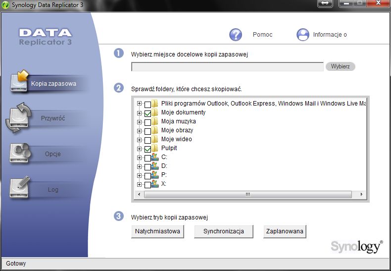

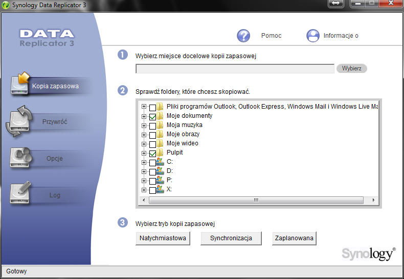

Stacja Synology może się przydać do wykonywania kopii bezpieczeństwa plików znajdujących się na komputerach podłączonych do sieci. Do tego celu został przygotowany kolejny program – Data Replicator 3 – który podobnie jak Synology Assistant jest dołączony do płyty CD z zestawu. Kopię można wykonać jednorazowo lub według zaplanowanego harmonogramu. Oprócz magazynowania danych i wykonywania kopii z komputerów z sieci nie zabrakło także możliwości zabezpieczenia danych znajdujących się na samej stacji. Do tego celu został przygotowany kreator dostępny z menu w systemie. Zabezpieczenie danych polega na wykonaniu kopii 1:1 na dyskach lokalnych, sieciowych lub pamięciach zewnętrznych podłączonych bezpośrednio do stacji. Kreator umożliwia również zapis danych na serwerach zgodnych z usługą rsync oraz w chmurze Amazon S3. Oprócz danych można również wykonać kopię podstawowych ustawień stacji (konta użytkowników, grupy, dyski współdzielone).

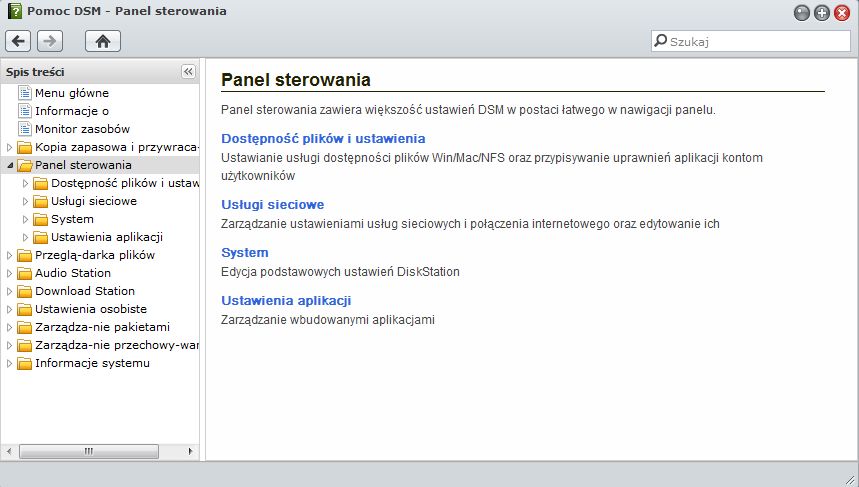

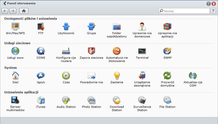

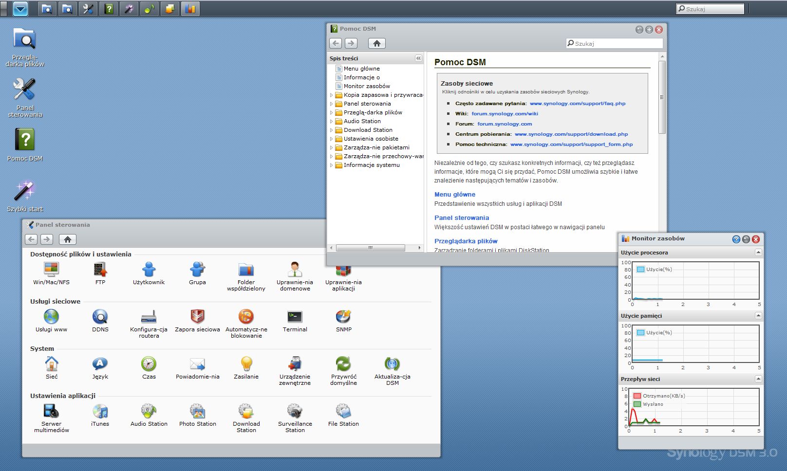

Pozostałe opcje konfiguracyjne zostały umieszczone w panelu sterowania podzielonym na cztery grupy: dostępność plików i ustawienia, usługi sieciowe, system i ustawienia aplikacji. W pierwszej części uruchamiamy obsługę protokołów, tworzymy konta i grupy dla użytkowników, tworzymy foldery współdzielone i przydzielamy uprawnienia dostępu. Znajdziemy tutaj również dość mocno rozbudowaną konfigurację protokołu FTP. Z punktu widzenia użytkownika domowego ważna jest możliwość udostępnienia swoich danych dla innych urządzeń zarówno w sieci lokalnej jak i z zewnątrz, oraz ustawienia uprawnień dla konkretnych osób, które mają z tych zasobów korzystać. W kolejnej części panelu sterowania mamy możliwość uruchomienia serwera WWW z PHP i MySQL oraz stworzenia strony dla każdego użytkownika stacji. Oprócz tego znajduje się wygodna w obsłudze zapora sieciowa zawierająca listę wszystkich usług z przypisanymi portami, dzięki której możemy określić co dokładnie będzie dostępne przy podłączeniu zdalnym. Aby jeszcze bardziej zabezpieczyć dostęp do stacji umieszczono tutaj opcję automatycznego blokowania, w której możemy ustawić ilość prób podłączenia w konkretnym czasie. Adres IP osoby, która zdecydowała się na nieuprawniony dostęp będzie blokowany. Aby mieć całkowitą kontrolę na takimi zdarzeniami można ustawić powiadomienie e-mail.W trzeciej grupie oprócz podstawowych elementów konfiguracji systemu takich jak aktualizacja, zmiana języka i czasu, warto wymienić opcje zasilania, dla którego można ustawić harmonogram pracy, czasy po których dyski będą hibernowane oraz wzbudzanie stacji zdalnie. Oprócz tego są tutaj ustawienia powiadomień za pośrednictwem poczty e-mail i sms (możemy ustawić dowolnego dostawcę usługi). Dla wszystkich użytkowników istotna będzie obsługa urządzeń zewnętrznych, podłączanych bezpośrednio do stacji. W ustawieniach można wybrać folder współdzielony, na który po wciśnięciu przycisku na panelu przednim urządzenia, będzie kopiowana cała zawartość pamięci. Oprócz tego, po zalogowaniu się do systemu, w przeglądarce plików możemy skopiować lub przenieść pojedynczy element. Ostatnia grupa opcji konfiguracyjnych dotyczy aplikacji. Z poziomu panelu sterowania można włączyć usługi i przydzielić do nich uprawniania. Dla niektórych z nich można określić lokalizację zapisu danych i zmienić porty dostępu.
Dołączone aplikacje są niewątpliwie najbardziej wyróżniającym się elementem systemu i świadczą o kierunku rozwoju produktów Synology. DS710+, mimo przeznaczenia dla małych i średnich firm i wielu profesjonalnych opcjach konfiguracyjnych, wypełnione jest multimediami. Dlatego stacja swoją uniwersalnością może skupić uwagę bardziej wymagających użytkowników domowych jak i klientów prowadzących mniejsze firmy.

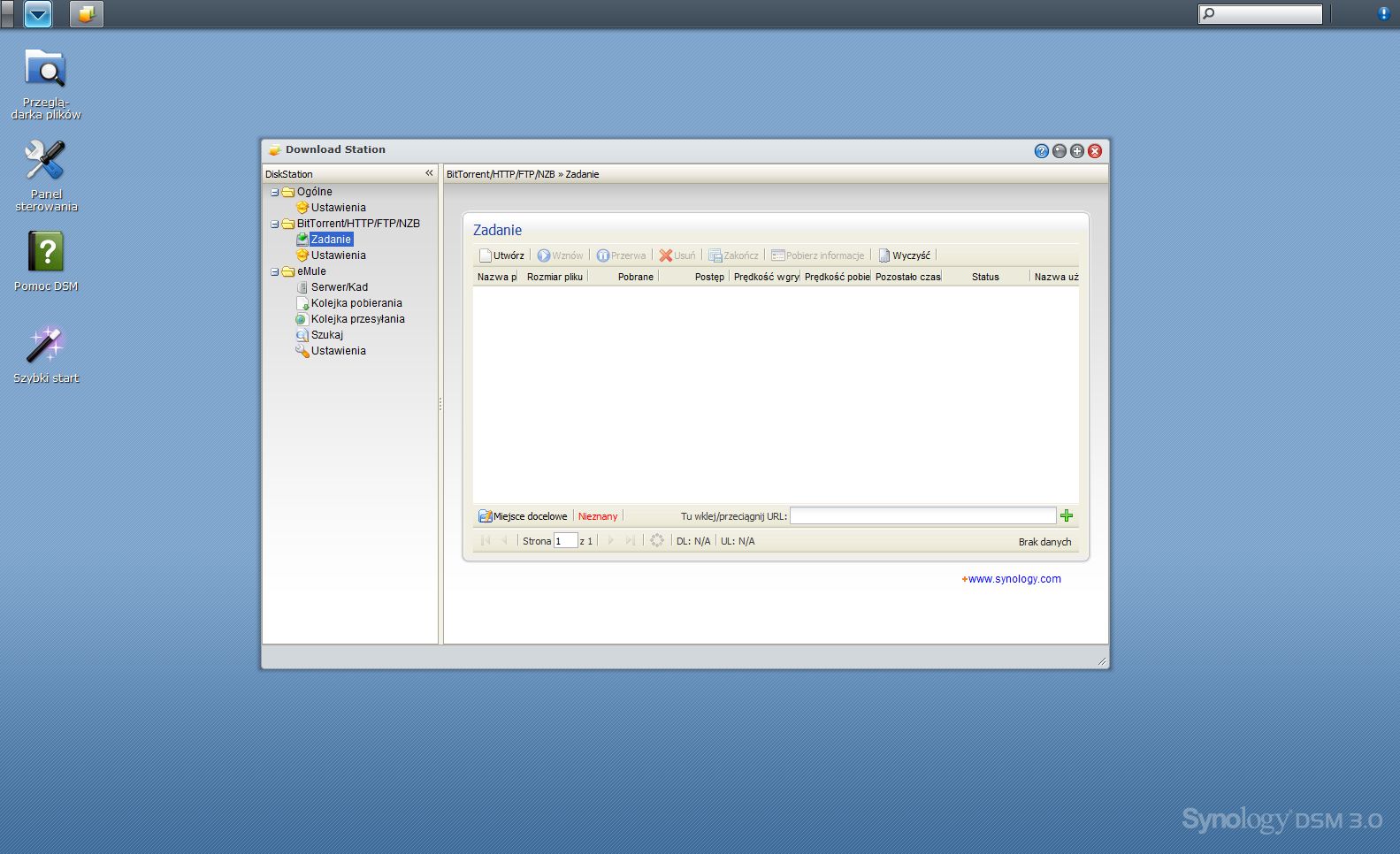

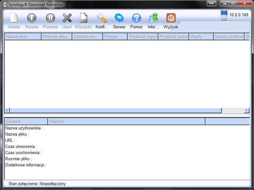

Drugą udostępnioną aplikacją jest Download Station 2, służący do pobierania plików za pośrednictwem protokołów BitTorrent, HTTP, FTP, NZB oraz z serwerów eMule. Wewnętrzna konfiguracja (osobna dla eMule i BitTorrent) umożliwia ustawienie ilości pobieranych jednocześnie plików, zakresu portów, prędkości pobierania i wysyłania oraz wyłączenie udostępniania po uzyskaniu wskazanego ratio udostępniania lub czasu. W ustawieniach można wprowadzić dane dla kont premium w RapidShare i Megaupload oraz konta NZB. Pobieranie danych rozpoczyna się po wprowadzeniu URL lub dodaniu pliku (torrent, nzb, txt). Po ściągnięciu danych użytkownik może otrzymać powiadomienie drogą mailową. Synology, aby wspomóc pobieranie plików torrent i eMule, na załączonej płycie dodało aplikację Download Redirection. Wygoda polega na tym, że instalujemy oprogramowanie na komputerze lokalnym i bez konieczności logowania się w systemie webowym systemu, czy też bezpośrednio do webowej aplikacji, możemy uruchomić proces pobierania danych skierowany na dyski stacji. Niestety programu nie można ustawić jako domyślnego, więc pliki lub adresy URL należy dodawać ręcznie. Data Redirection po zainstalowaniu wyświetla na pulpicie aktywny model „szafki”, do której można przerzucić ściągnięty plik, co automatycznie uruchomi pobieranie danych.

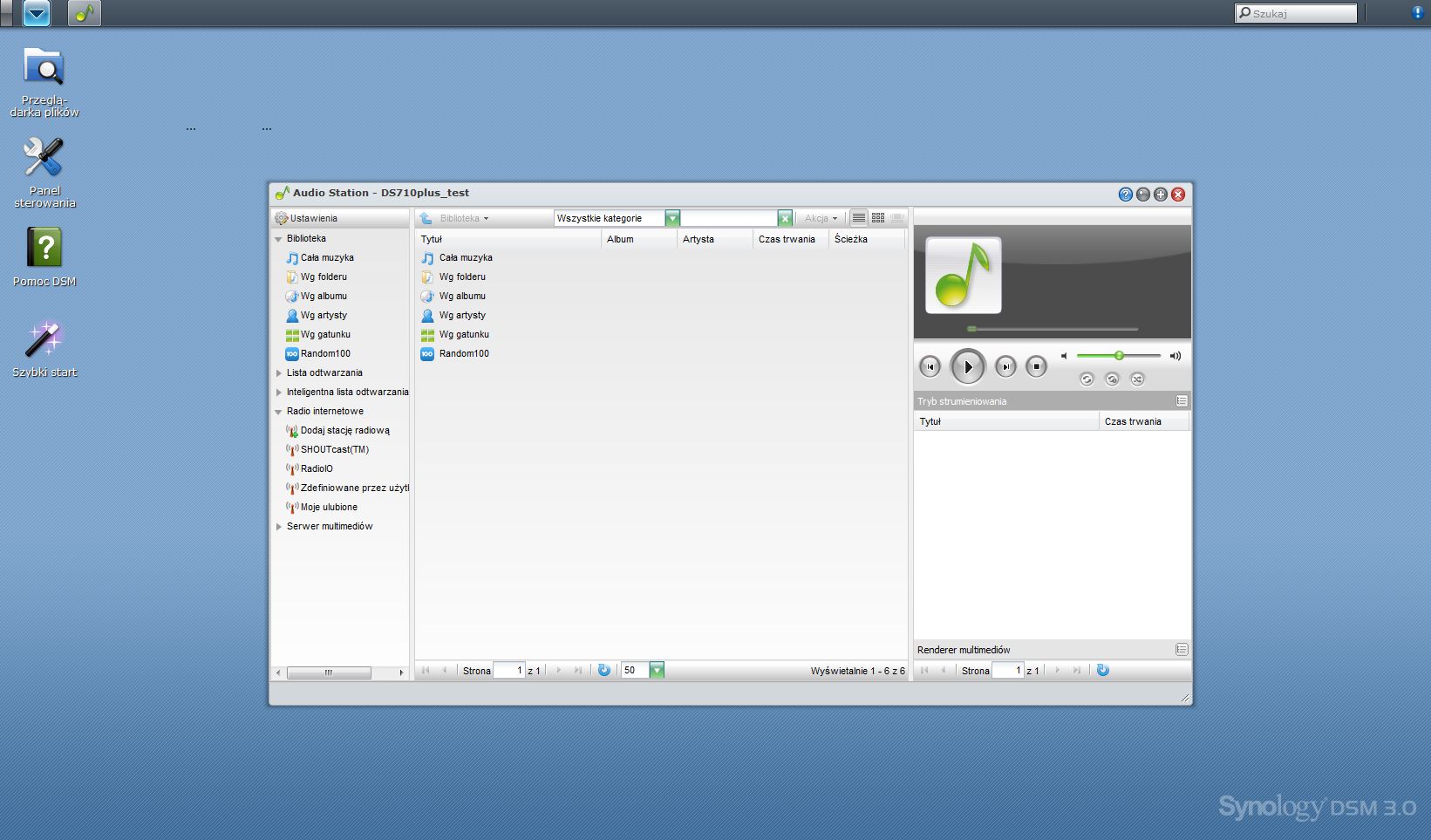

Kolejną aplikacją jest Audio Station 2. To nic innego jak sieciowy odtwarzacz audio obsługujący pliki znajdujące się na dyskach współdzielonych oraz stacjach multimedialnych wykrytych w sieci. Aplikacja posiada w bazie listę stacji radiowych online oraz pozwala na dodanie własnych. Oprócz tego widzi inteligentne listy odtwarzania, które można przygotować w aplikacji iTunes dostępnej z panelu sterowania. Muzykę można odtwarzać bezpośrednio ze stacji po podłączeniu do jej portu USB głośników oraz nośnika z plikami audio. W ustawieniach aplikacji znajduje się lista użytkowników, którym można ograniczyć dostęp do konkretnych sposobów odtwarzania (np. odtworzenia muzyki z pamięci zewnętrznych). Audio Station 2 uruchamia się w obszarze pulpitu webowego systemu stacji i może działać w tle np. przy konfiguracji ustawień.

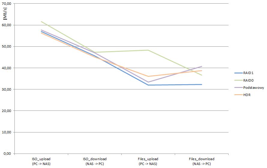

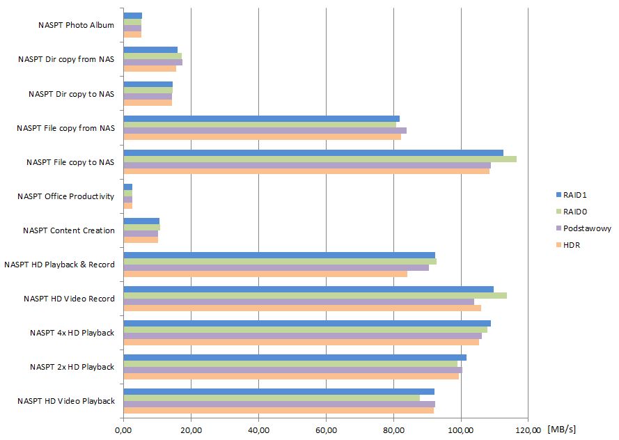

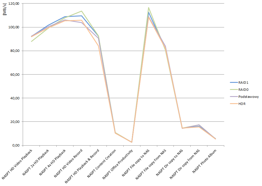

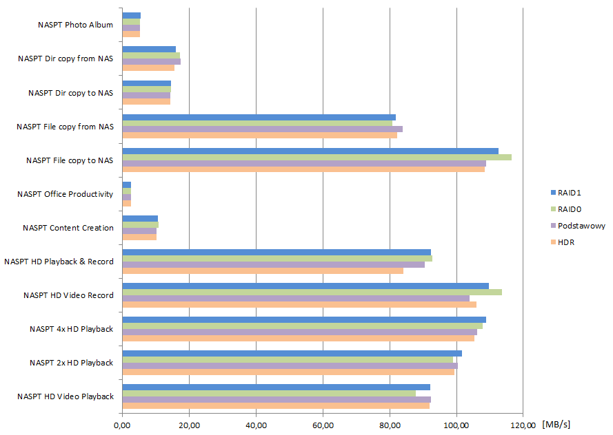

Kilka testów wydajności

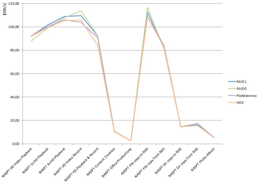

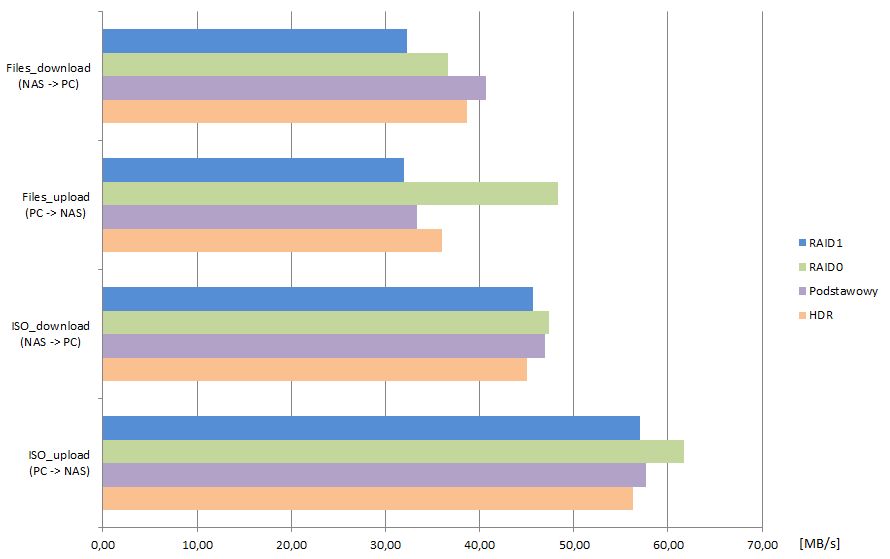

Na koniec chcielibyśmy przedstawić wyniki testu prędkości transferu danych z i do stacji dla różnych konfiguracji dysków. Wszystkie pomiary zostały wykonane na komputerze testowym złożonym z płyty głównej Gigabyte GA-8I945GMF (Intel945x Lakeport), procesora Intel Pentium D 2,8 GHz, pamięci operacyjnej 2GB DDR2, karty graficznej Radeon HD5750 1GB DDR5 oraz dysku twardego Seagate Barracuda 7200.11 160Gb, na którym został zainstalowany Windows 7 Ultimate. Dane były wysyłane bezpośrednio po łączu 1Gb/s.
Do testów przygotowaliśmy jeden plik ISO (3,69 GB) oraz paczkę zdjęć JPG (3,82 GB; 903 pliki). Procedura testowa polegała na podmapowaniu dysków współdzielonych ze wszystkich tworzonych wolumenów i trzykrotnym wysłaniu w obu kierunkach przygotowanych plików. Przy sprawdzeniu wydajności sprzętu w różnych warunkach posłużył nam program Intela – NAS Performance Toolkit v.1.71, który zawiera szereg symulacji (odtwarzania i nagrywanie wideo wysokiej rozdzielczości, kopiowanie plików oraz całych folderów, praca z plikami biurowymi oraz zdjęciami). Średnie wyników zostały przedstawione na poniższych wykresach.
  • Obraz
  • Obraz
[1/2]
Do zmierzenia prędkości tranferu plików między dyskiem lokalnym naszego komputera testowego, a dyskiem współdzielonym na NAS posłużył nam program TeraCopy v.2.2beta3

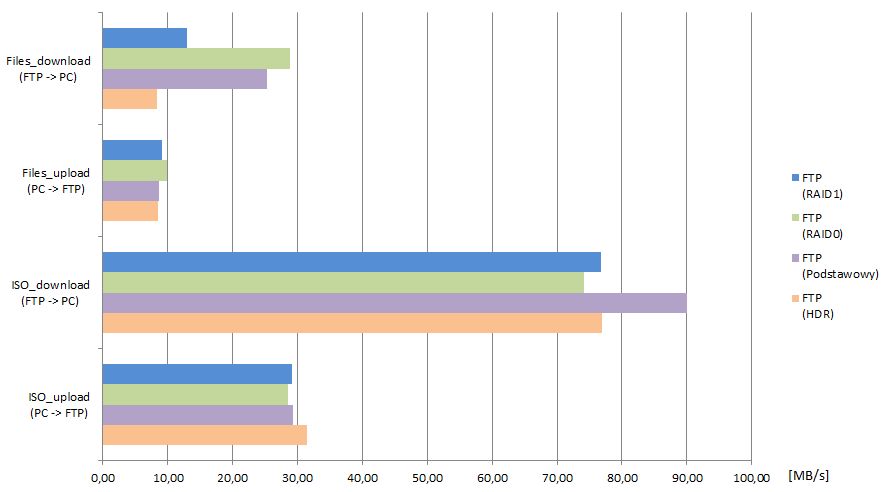

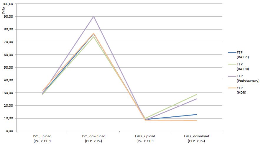

Prędkość transferu z i do FTP zmierzyliśmy w programie FTPRush v2.1.1

Na załączonych wykresach nie widać zdecydowanej różnicy wydajności między wolumenem z RAID0, a pozostałymi wolumenami (wyjątkiem może być pomiar transferu plików z komputera do NASa). Naszym zdaniem nie ma sensu ryzyko utraty danych z obu dysków, kosztem tego minimalnego wzrostu wydajności. Nawet przy podstawowym wolumenie wyniki dla wszystkich testów są zadowalające. Co więcej, można zauważyć kilka sytuacji, w których RAID1 jest szybszy od RAID0, albo w których najlepiej wypadał wolumen z HDR. Jednym słowem pod kątem wydajności i osiąganych transferów urządzenie zachowuje się dość niedeterministycznie.
