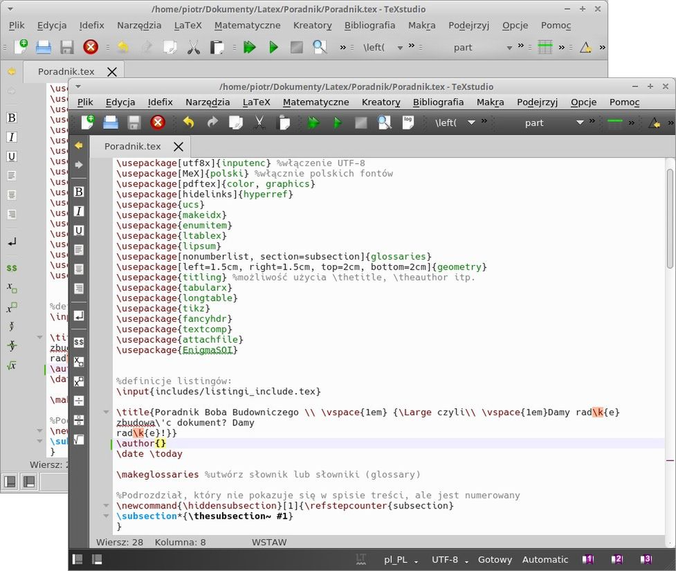

Może wygląd to nie jest najważniejsza rzecz w programie, który ma po prostu dobrze wykonywać swoją pracę, ale w czasach zaawansowanych interfejsów ma to jednak znaczenie. TeXstudio i tu nie zostaje w tyle — umożliwia wybranie motywu i stylu interfejsu użytkownika. Do wyboru mamy 4 style: Windows, GTK+, Fusion i domyślny, zestawy kolorystyczne tylko dwa: klasyczny i nowoczesny. Mógłby ktoś powiedzieć, że i tak nie ma z czego wybrać, że wszystkie style są do siebie podobne. I pewnie będzie miał rację, trzeba jednak pamiętać, że ten program jest dostępny na wszystkie platformy desktopowe i że jest zbudowany na bibliotekach Qt – wieloplatformowość ma swoją cenę. W tym przypadku jest to wygląd. Jeśli jednak wziąć pod uwagę funkcjonalność tego programu to na wygląd można nawet przymknąć oko.
Program w wersji klasycznej i nowoczesnej

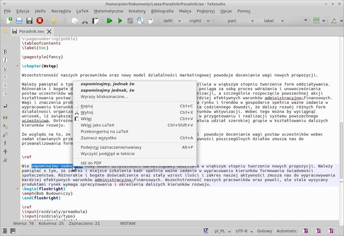

W oknie ustawień, w którym wybiera się słowniki, najciekawsza jest jednak dolna połowa – można tam znaleźć parametry, umożliwiające współpracę z narzędziem LanguageTool. LanguageTool to narzędzie korektorskie, które oprócz języka polskiego obsługuje jeszcze 25 innych. Można je pobrać w wersjach dla przeglądarek dla Dokumentów Google, LibreOffice i jako samodzielny pakiet. I ten ostatni właśnie może współpracować z TeXstudio. Wystarczy pobrać i rozpakować archiwum, a w ustawieniach sprawdzania języka wpisać ścieżkę do katalogu, w którym znajduje się pakiet. TeXstudio automatycznie go uruchomi i będzie korygować błędy i to nie tylko ortograficzne, ale również gramatyczne. Jest to nieoceniona pomoc przy pracy redaktorskiej.
Program podpowie nawet, gdzie wstawić przecinek

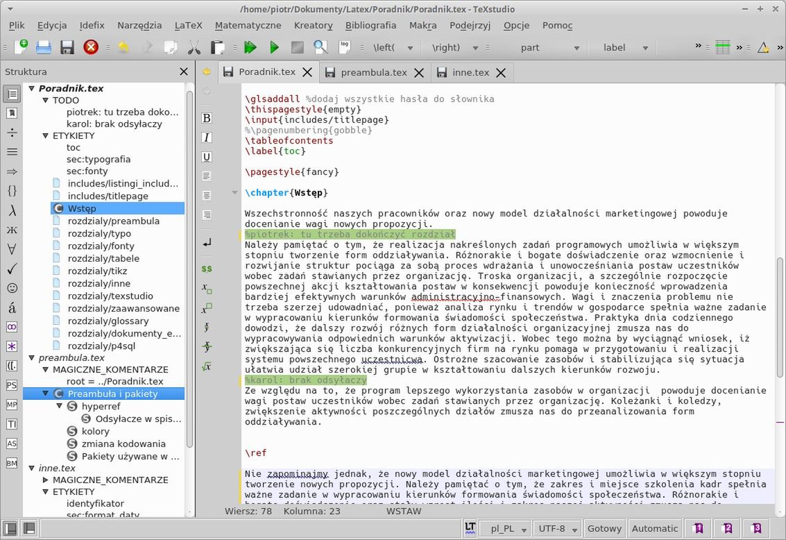

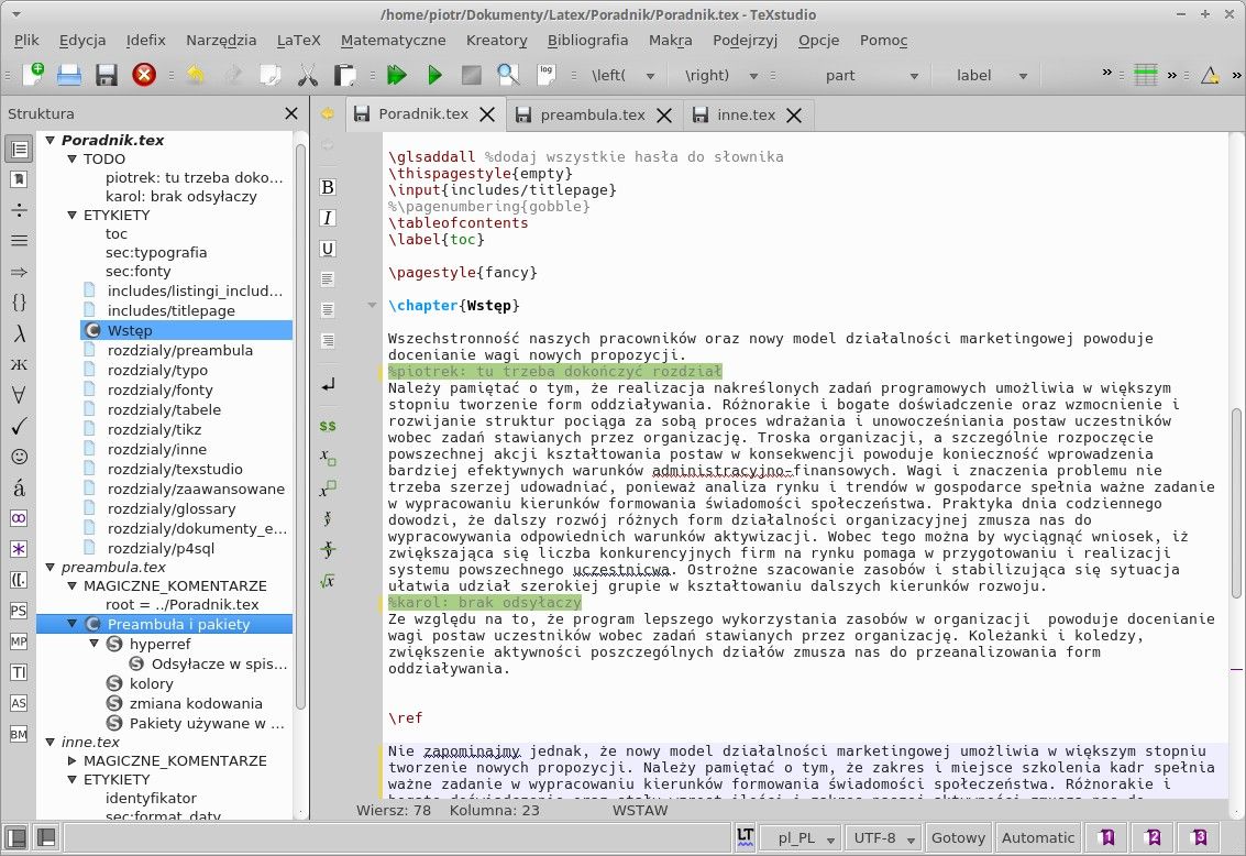

Kolejnym pomocnym elementem programu jest lewy panel. Jeśli nie jest widoczny, można go otworzyć, klikając przycisk w lewym dolnym rogu okna programu. W ten sam sposób można go również zamknąć – trochę ogranicza pole edycji. Z pozoru jest to tylko lista znaków i poleceń. Ale to tylko pozory. W tym panelu zobaczymy całą strukturę dokumentu, a jeśli składa się z wielu plików, to dla każdego pliku – listę etykiet (o ile takie są) i wszystkie rozdziały i podrozdziały. Dzięki temu można szybko i wygodnie odnaleźć właściwe miejsce w dokumencie, bo kliknięcie elementu w panelu przenosi kursor w odpowiadające mu miejsce w kodzie LaTeXa.
Rola lewego panelu nie ogranicza się jedynie do przedstawienia struktury rozdziałów. Edytory tekstowe zwykle pozwalają na ustawianie zakładek w miejscach, do których chcemy jeszcze wrócić. TeXstudio z założenia ma służyć do edycji dokumentów składających się z wielu plików, więc i zakładki powinny być gdzieś komasowane. Kliknięcie drugiej ikony od góry w pasku narzędzi panelu (może trochę dziwnie to brzmi, ale lewy panel ma swój własny pasek narzędzi) pozwoli zobaczyć wszystkie zakładki zebrane ze wszystkich plików w projekcie. Rzecz istotna, zwłaszcza, jeśli w dokumencie jest dużo odwołań – czasem wygodniej założyć taką zakładkę niż skakać od źródła do pdf–a i z powrotem.
Jakby tego było mało, lewy panel potrafi wyłuskać wpisane w tekście tzw. todo. Jest to – dla tych, co nigdy nie programowali – znacznik w dokumencie, w postaci komentarza, przypominający, że w danym miejscu coś jeszcze zostało do zrobienia. Zebranie takich todo w jednym miejscu pozwala ocenić, ile pracy jeszcze zostało (albo jak bardzo dziurawy jest projekt). W konfiguracji (Opcje → Konfiguruj TeXstudio → Zawaans. edytor → pole „Wyrażenia regularne dla komentarzy TODO”) można podać dowolne wyrażenie regularne, definiujące tekst interpretowany jako todo. W ten sposób można np. przypisać zadania kolejnym osobom, wpisując ich imiona czy inicjały. Todo są wyświetlane w lewym panelu dla każdego pliku z osobna, zaś lista jest aktualizowana na bieżąco.
Struktura, todo, etykiety i magiczne komentarze jednocześnie w lewym panelu
Magiczne komentarze
W lewym panelu, przy każdym pliku są również pokazywane (o ile takie są) tzw. magiczne komentarze. Czym są i dlaczego są magiczne? Są stosowane w różnych edytorach LaTeXa – to nic innego jak wskazówki dla programu, w jaki sposób potraktować dany plik. Wpisuje się je na samym początku (w pierwszej linii).
Z praktyki wynika, że najprzydatniejszym z nich jest % !TeX root = nazwa_pliku, który pozwala zdefiniować główny plik projektu, czyli ten, do którego następnie będą włączane podrozdziały i który będzie podstawą do skompilowania całości. Dzięki temu, mając otwarty w edytorze dowolny plik projektu ze wstawionym magicznym komentarzem, można spokojnie przycisnąć klawisz F5 (domyślny klawisz powodujący kompilację). Główny plik zostanie magicznie odnaleziony i po chwili dokument pojawi się we wbudowanej przeglądarce.
