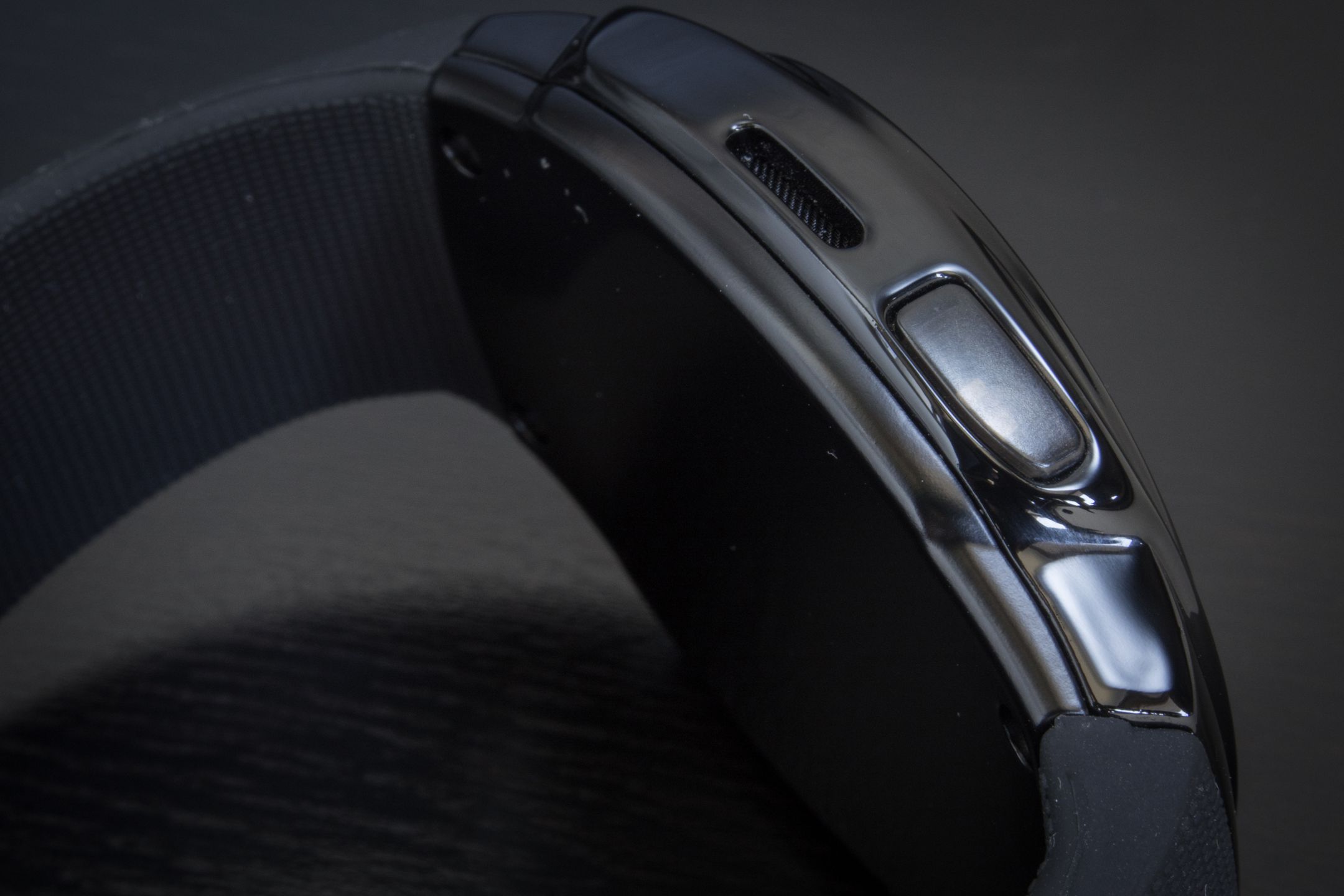

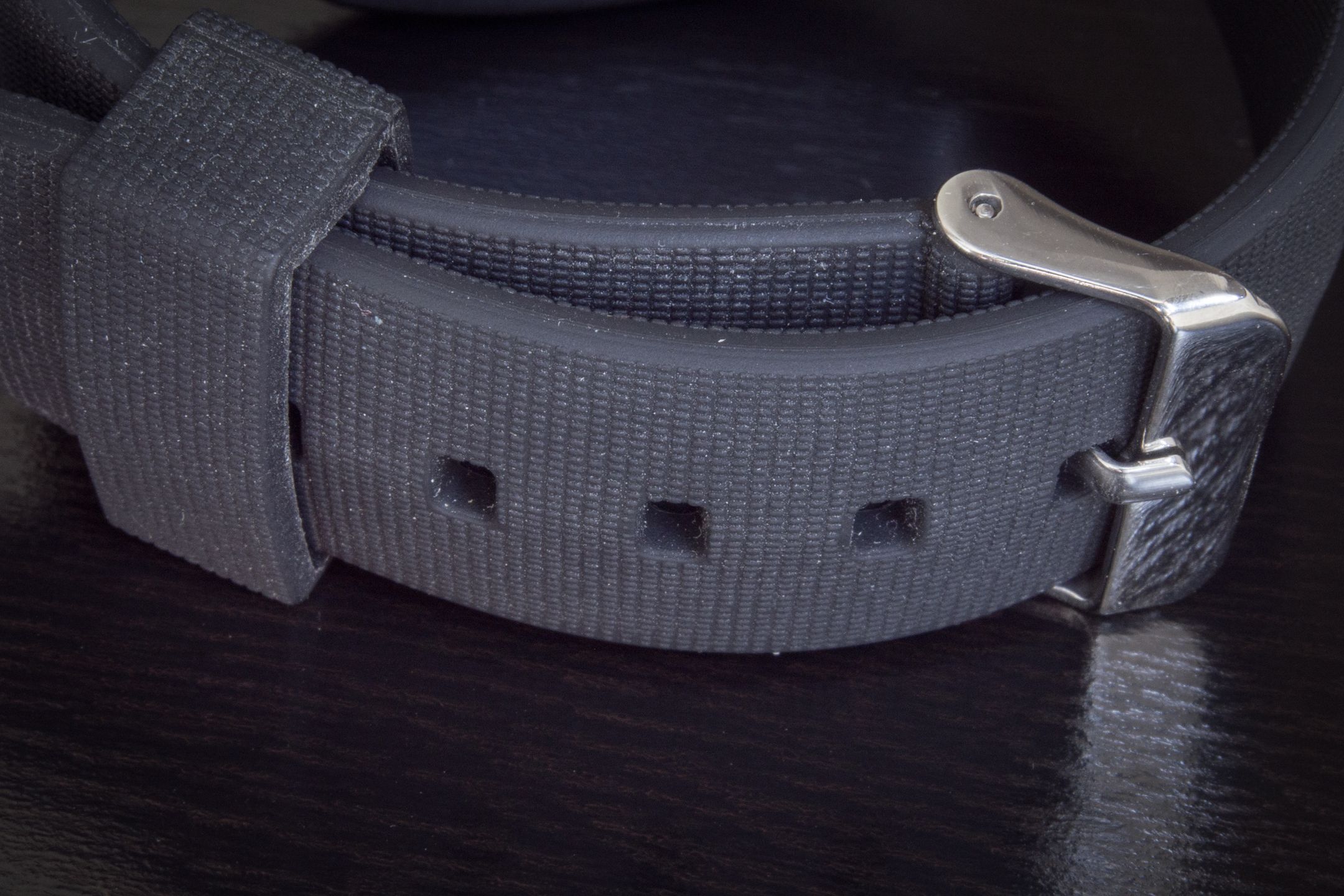

Na pierwszy rzut oka ten „smartzegarek” sprawia bardzo dobre wrażenie. Z okrągłą kopertą ze stali nierdzewnej (przypominającą nieco LG Urbane) i paskiem wykonanym z termoplastycznego poliuretanu, wygląda jak urządzenia ze znacznie wyższej półki cenowej. Oprócz testowanej przeze mnie wersji czarnej, producent oferuje modele w bieli, złocie i srebrze. UO jest solidnie wykonany i po zapięciu na nadgarstku w niczym nie uwiera. Wygodnie się go też nosi, jest lekki (50 gram) i niewielki (4,1×4,5×1,1 cm).[img=uocz(1of5)]Z lewej strony koperty widać przycisk sterowania oraz zakryty dekielkiem port microUSB (głównie do ładowania), z prawej osłonięty plastikową kopułką nadajnik podczerwieni i zasłonę głośniczka. Całość jest naprawdę dobrze spasowana.

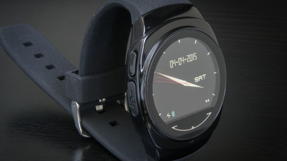

Za tarczę zegara służy tu dotykowy kolorowy wyświetlacz TFT o przekątnej 1,22” i rozdzielczości 240×204 pikseli. Jego kształt jest dość osobliwy – to niepełne koło, pozbawione odcinka ograniczonego cięciwą przebiegającą przez ok. 20% średnicy. Ten odcięty odcinek koła zawiera coś na kształt stylizowanych strzałek, dotykowych przycisków dla tych, którzy nie lubią sterowania gestami.

Pojemnościowy ekran z 236 PPI i podświetleniem, niezłe nasycenie kolorów, twarde, odporne na zarysowania szkiełko – to wszystko plusy. Tak samo korzystanie z UO nie nastręcza trudności. Wszystkie funkcje możemy wywołać przez dotykowy ekran, domyślnie wyświetlający czas, jednak przeciągnięcie palcem od prawej do lewej otwiera kolejne ekrany z ikonkami „aplikacji”. Zamiast gestu, można też użyć tych strzałek na dole, za każdym razem jest tak samo: przeciągnięciem od prawej do lewej zatwierdzamy, od lewej do prawej cofamy się. Pochwalić należy wielojęzyczność interfejsu; domyślnie jest oczywiście po chińsku, ale przełączenie na język polski nie stanowi żadnego problemu. Sygnalizacja zdarzeń odbywa się zarówno dźwiękowo (do wyboru mamy kilkanaście kiepskich melodyjek i pisków) jak i wibracyjnie.

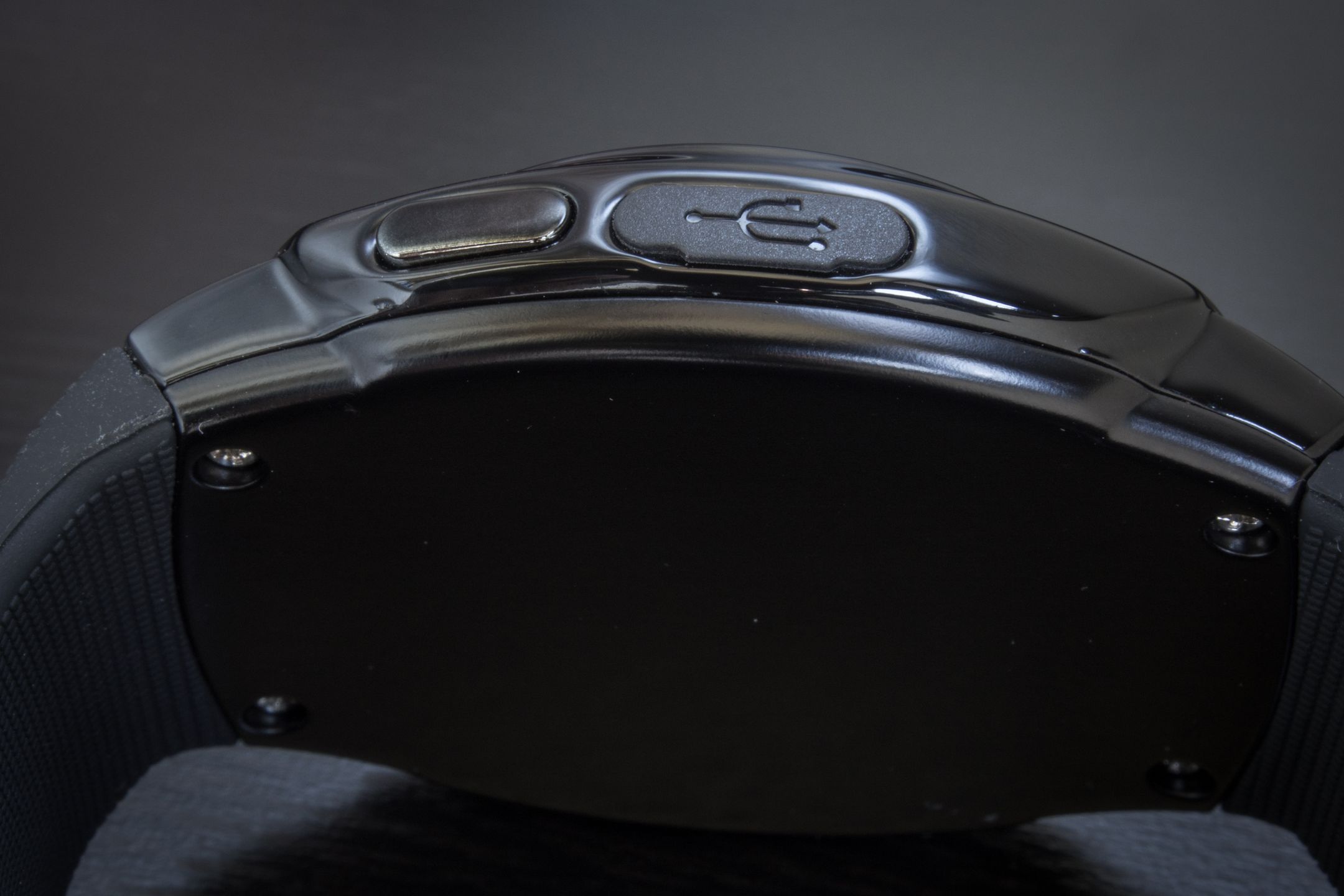

Uruchamianie zegarka zajmuje kilkanaście sekund, urządzenie jest od razu gotowe do pracy, wywoływanie poszczególnych funkcji jest praktycznie natychmiastowe. Zastosowany tu mikrokontroler MTK 2501 z 64 MB RAM i 24 MB ROM sprawdza się bardzo dobrze, a obiecywany przez producenta czas czuwania na poziomie 260 godzin (z akumulatorem 270 mAh) nie jest wyssany z palca – podczas normalnego użytkowania UO ładowałem mniej więcej raz na tydzień.

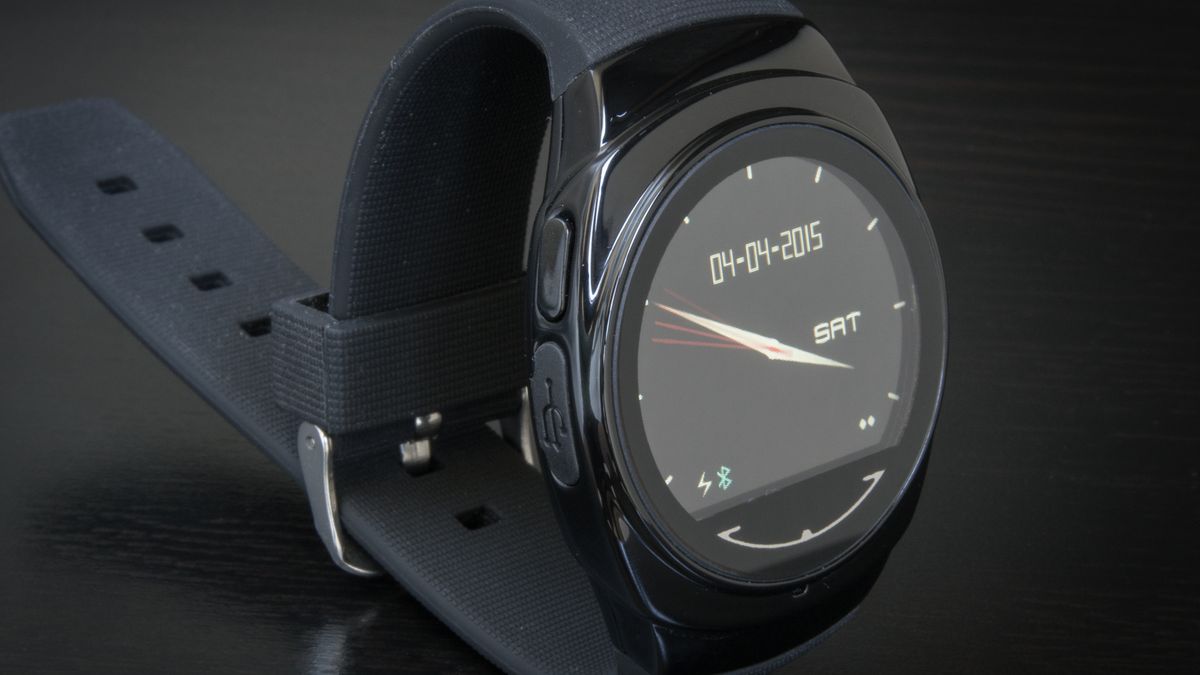

Normalnie na ręku noszę mechaniczny, samonakręcający się zegarek. By dowiedzieć się, która jest godzina, spoglądam na cyferblat, i jako że nauczyłem się po kilku miesiącach czytać 24-godzinną tarczę, jednym spojrzeniem mogę poznać aktualny czas. Jak to wygląda z UO? Otóż nosząc go na nadgarstku, nie mogłem się ot tak sobie dowiedzieć, która jest godzina. Wyświetlacz wygaszał się po ustalonym czasie i aby ponownie zobaczyć na nim cokolwiek, należało… nie, wcale nie potrząsnąć nadgarstkiem, jak to zwykle jest w tej klasie urządzeń. Z jakiegoś powodu należało nacisnąć przycisk na obudowie. Oczywiście bez zaangażowania drugiej ręki się nie obędzie. W ten sposób, przez jedną bezmyślną decyzję konstrukcyjną, zegarek przestał dla mnie pełnić funkcję naręcznego zegarka.
W trybie zegarka nie otrzymujemy tu zresztą niczego specjalnego – ot można sobie wybrać pomiędzy zegarem cyfrowym a analogowym, o zadanym, niemożliwym do zmiany wyglądzie. Szkoda, bo tarcza analogowa wygląda nieciekawie, a cyfrowa razi wątpliwą estetyką, wyświetlając na czerwonym tle jakieś sylwetki budynków i białe napisy. Możemy ustawić sobie też alarm oraz włączyć stoper.

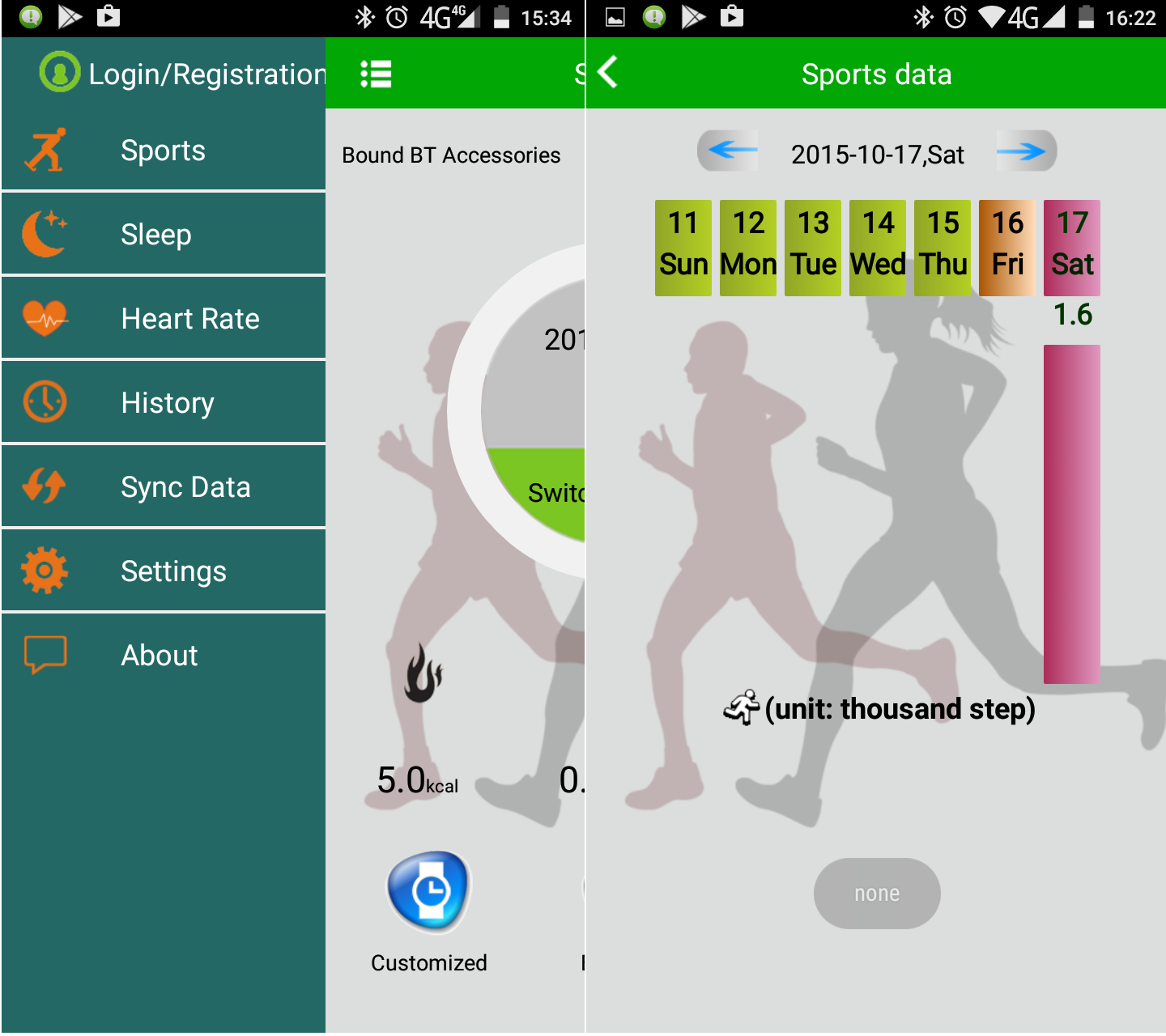

Kolejna ważna funkcja to pedometr (licznik kroków) i monitor snu. Te funkcje działają zarówno autonomicznie, jak i we współpracy z oprogramowaniem dostarczanym przez producenta na Androida i iOS-a. W UO możemy skonfigurować średnią długość kroku i swoją wagę, na tej podstawie oprogramowanie będzie wyliczało liczbę kroków i liczbę „spalonych” kilokalorii. Dane te trafią do działającej na smartfonie aplikacji Smartwatch, pozwalającej z kolei skonfigurować dzienne cele naszej aktywności fizycznej. Pomiar kroków jest dość precyzyjny, wynik nie odbiega od pomiaru z opaski vivosmart Garmina więcej niż o 5%.
Uwatch UO: test taniego elektronicznego zegarka – „przedłużacza” do smartfonów 6
Z trybu monitoringu snu dowiedzieć się można niewiele; ot możemy się przekonać ile czasu spędziliśmy w „płytkim śnie”, „głębokim śnie” i wybudzeni. Po prawdzie jednak większość dostępnych urządzeń ubieralnych niczego więcej nie mierzy, niż to, jak wiercimy się w trakcie snu. Zabrakło w UO za to czujnika tętna – i dobrze, bo instalowanie czujnika tętna na urządzeniu zakładanym na nadgarstek kompletnie nie ma sensu, dokładność pomiarów jest tragiczna nawet na drogich, luksusowych smartzegarkach. Jak ktoś chce mierzyć sobie tętno, niech zainwestuje w urządzenia ubieralne zakładane za ucho, tam jest ich właściwe miejsce.
