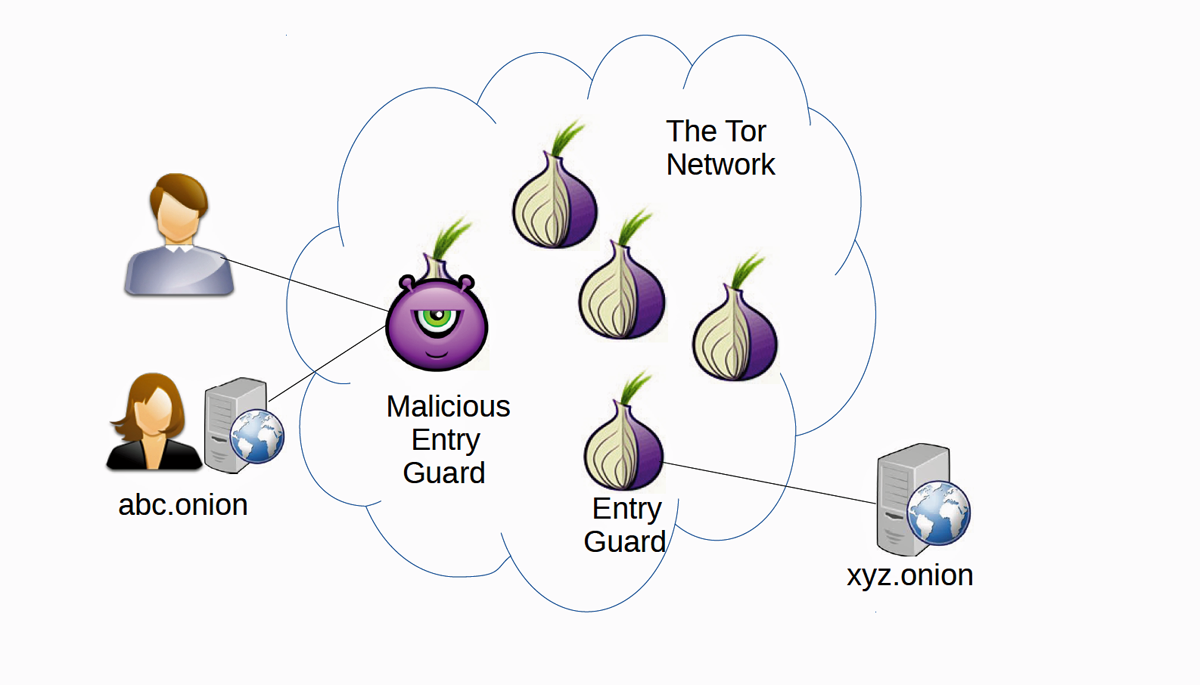

Atak zaczyna się od wprowadzenia przez napastnika swoich komputerów do Tora, tak by działały jako strażnicy w obwodzie, przez który łączą się z siecią ukryte usługi (czyli serwisy darknetowe z adresem kończącym się końcówką .onion). By wyjaśnić rolę takiego strażnika, zobaczmy co się dzieje, gdyby ktoś chciał się połączyć przez tora z serwerem hostującym dobreprogramy.pl. Żądanie zostanie zaszyfrowane i przekazane do losowo wybranego komputera w sieci. Komputer ten, określany jako strażnik, zdejmuje warstwę szyfrowania i przekazuje żądanie do kolejnego losowo wybranego komputera w sieci, który robi to samo. Ostatni komputer w tej sekwencji, tzw. węzeł wyjściowy, zdejmuje ostatnią warstwę szyfrowania i łączy się z dobrymiprogramami. Tylko węzeł wyjściowy „zna” żądany adres internetowy. Tylko strażnik zna adres IP łączącego się przez Tora użytkownika. Na całej tej trasie nikt nie zna jednego i drugiego.
W analogiczny sposób chroniona jest anonimowość usług działających w sieci Tor. Ukryty w ten sposób serwis działa na komputerze, który po połączeniu z siecią Tor wyszukuje węzły, które będą działały jako węzły wprowadzające dla każdego, kto chciałby poznać jego treści. Do całej sieci rozgłasza nie swoją lokalizację, ale adresy tych właśnie węzłów. Internauta chcący odwiedzić ukrytą usługę buduje w ten sposób obwód. W takim obwodzie klient i serwer poszukują jeszcze jednego węzła, tzw. punktu randezvous, który ich ze sobą połączy. Jego lokalizacja nie jest ujawniana publicznie.
Jako że strażnicy są wybierani losowo, to przy odpowiednio dużej liczbie podłączonych komputerów napastnika, w wielu wypadkach staną się one strażnikami tychże usług. Gromadzą one wówczas ruch sieciowy z ukrytych usług. Mimo że ruchu nie można odszyfrować, to jednak analiza statystyczna pozwala rozpoznać z 99% pewnością, jakiego rodzaju jest to ruch. W wypadku, gdy mamy do czynienia z ruchem z ukrytej usługi, uruchomienie na takim węźle szpiegowskim oprogramowania do maszynowego uczenia się pozwala na stworzenie jej unikatowego cyfrowego odcisku.
Wówczas to napastnik, który zdołał wprowadzić swoją maszynę na pozycję węzła strażniczego dla hostującego ukrytą usługę serwera, będzie mógł ją zidentyfikować z 88-procentową pewnością. Po zdobyciu prawdziwego adresu IP usługi można sobie tylko wyobrazić, jak wiadome służby wchodzą do centrum danych i przejmują kontrolę nad serwerem, by zamienić go w pułapkę na użytkowników Tora.
