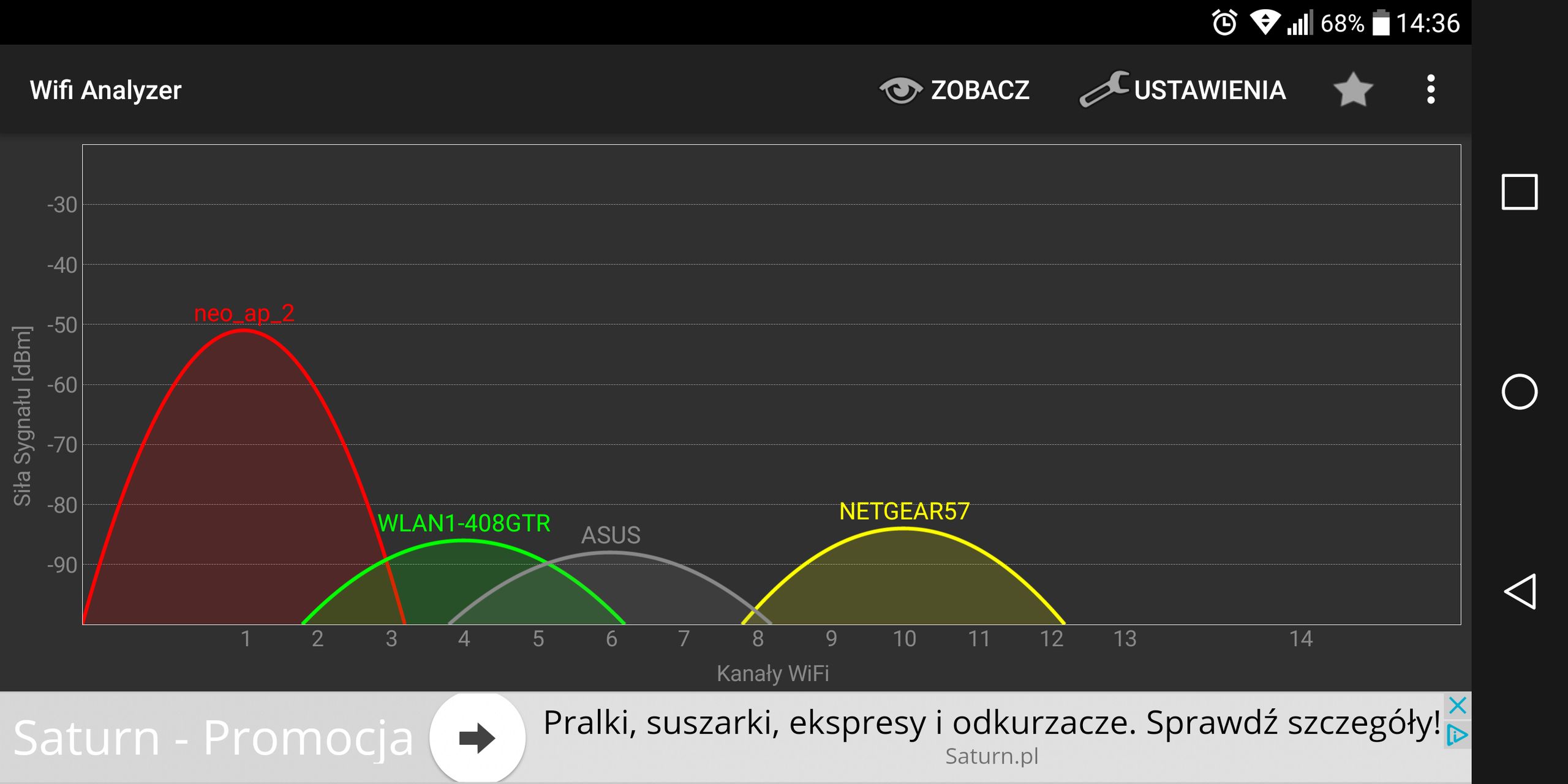

Jednym z czynników, który wpływa na zasięg i stabilność bezprzewodowego połączenia są zakłócenia pochodzące z innych sieci, a więc mówiąc wprost: generowane przez routery sąsiadów. Z pomocą przychodzi tu możliwość zmiany kanału, na którym nadawany jest nasz sygnał: w obrębie częstotliwości 2,4GHz lub 5GHz, jeśli posiadamy router wyposażony także w takie anteny. Wybranie kanału, na który nakłada się jak najmniejsza liczba sygnałów powinno poskutkować lepszymi osiągami podczas korzystania z Wi-Fi.
Aby takowy znaleźć, wystarczy wziąć do ręki smartfon z zainstalowaną aplikacją WiFi Analyzer. Jeden z ekranów (które można przełączać gestem przesunięcia na boki) to wykres siły odbieranych sygnałów WiFi właśnie z zaznaczeniem kanałów, na których działają. Każda sieć otrzymuje unikalny kolor, aby wykres był bardziej czytelny. Teraz wystarczy już tylko spojrzeć, czy na tym samym kanale, na którym pracuje nasza sieć, nie ma zbyt wielu innych – może istnieje możliwość przełączenia się na mniej popularny?

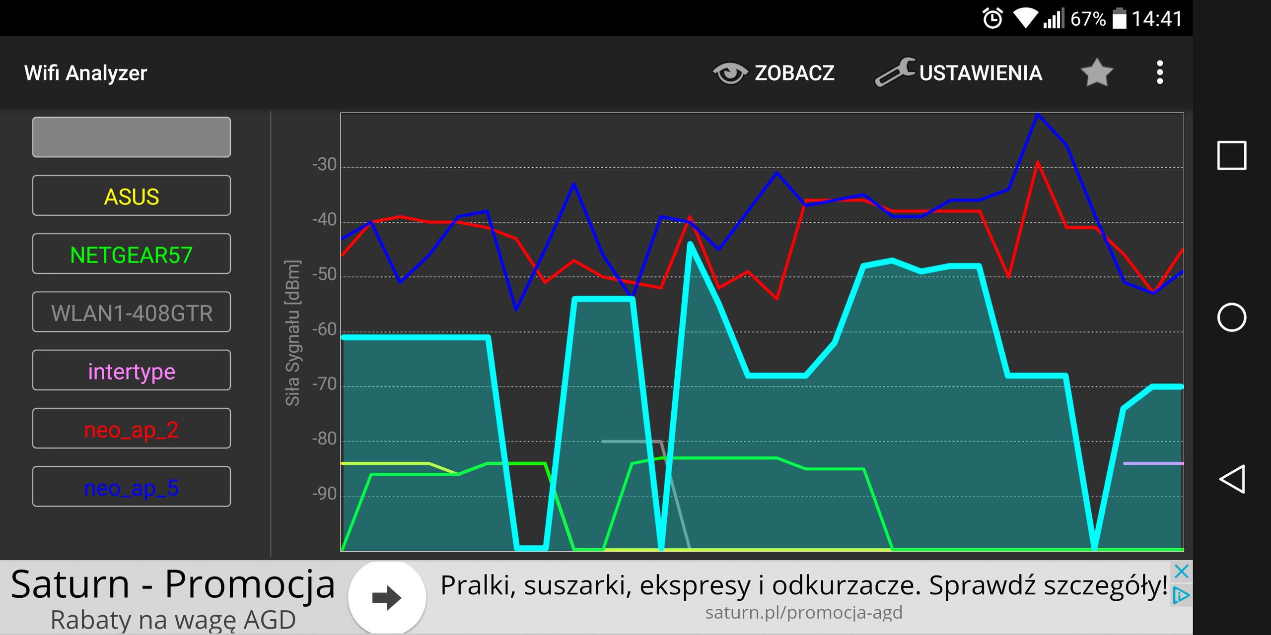

Analizując poszczególne sieci w aplikacji należy jeszcze zwrócić uwagę na możliwość tworzenia wykresu ich zasięgu, co oczywiście może zmieniać się w czasie. Warto skorzystać z tego podglądu, a następnie poruszać się nieco po mieszkaniu, bo być może kilka metrów dalej sytuacja wygląda już inaczej i korzystniejszy będzie inny kanał. Pamiętajmy także, że aby sprawdzić zasięg sieci działających w paśmie 5GHz, musi być ono obsługiwane przez smartfon, na którym działa WiFi Analyzer.

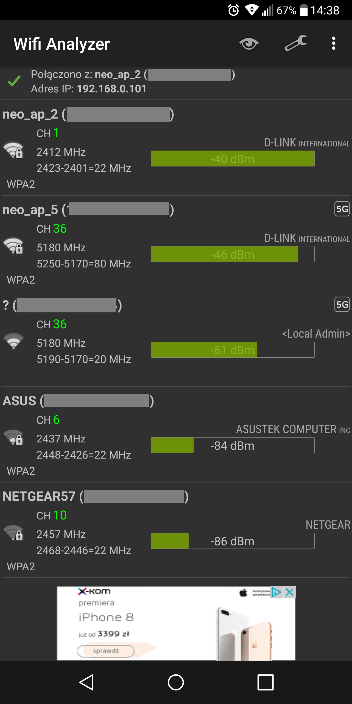

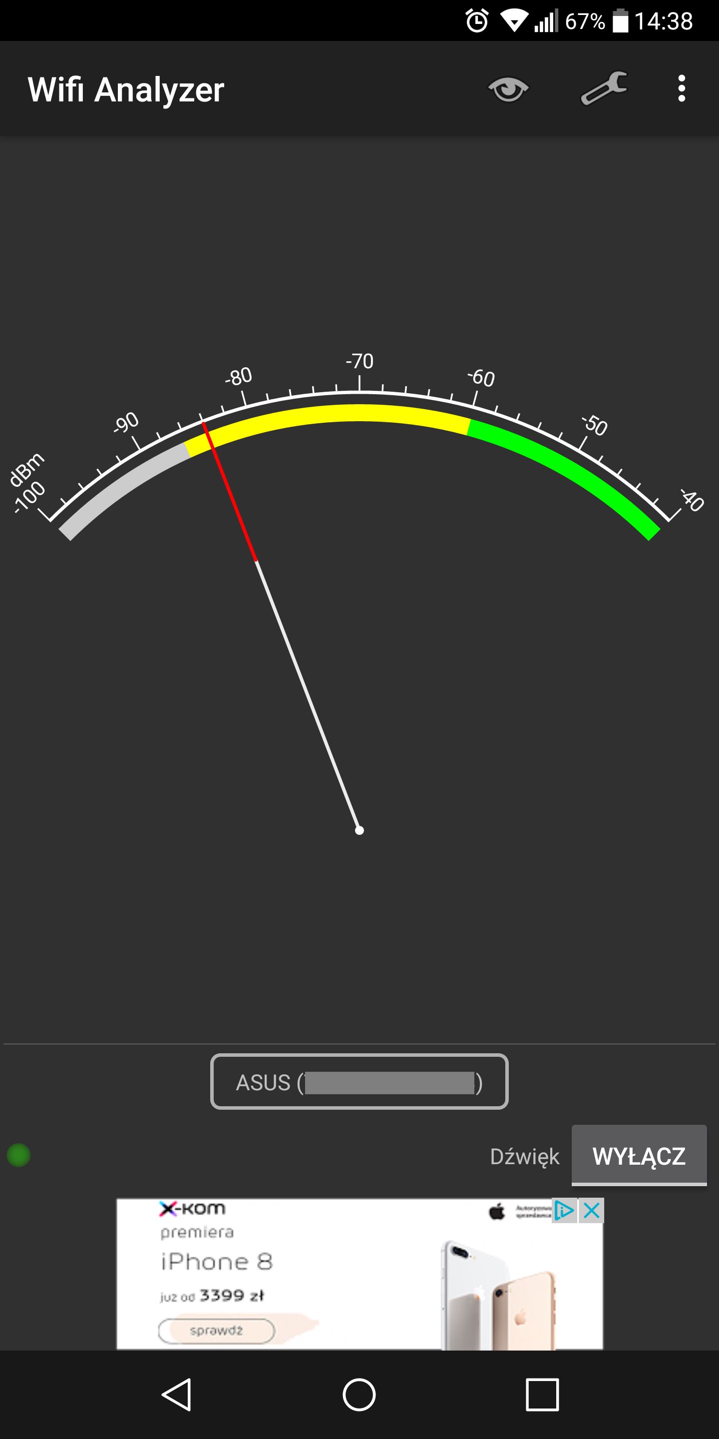

Aby ułatwić sobie to zadanie, tym razem warto skorzystać z innych podglądów w WiFi Analyzerze. Znajdziemy tu bowiem także typowy wskaźnik jakości sygnału oraz listę wszystkich punktów dostępowych w zasięgu smartfonu. Ten drugi ekran przyda się w szczególności w sytuacjach, kiedy posiadamy kilka punktów dostępowych w domu i chcemy wybrać ten, z którym połączenie w danym pomieszczeniu jest najkorzystniejsze. Wskaźnik zasięgu pozwoli natomiast zabawić się w poszukiwacza sygnału.

Na ekranie pojawia się wówczas wskazówka, która informuje o jakości połączenia z wybraną z listy siecią. Teraz wystarczy już tylko poruszać się po mieszkaniu, aby sprawdzić, w których miejscach sygnał wyraźnie zanika lub wzrasta. Dla ułatwienia w programie można także włączyć sygnalizację dźwiękową – im lepszy zasięg, tym wyższa częstotliwość sygnałów.
Spacerując z tego typu wskaźnikiem po domu z pewnością szybciej, niż w jakikolwiek inny sposób, sprawdzimy jak na jakość połączenia wpływa lokalizacja routera. Być może wystarczy przesunąć go o kilka metrów, by sygnał sięgał do pomieszczenia, gdzie dotychczas jedynym rozwiązaniem było przewodowe połączenie z Internetem.
