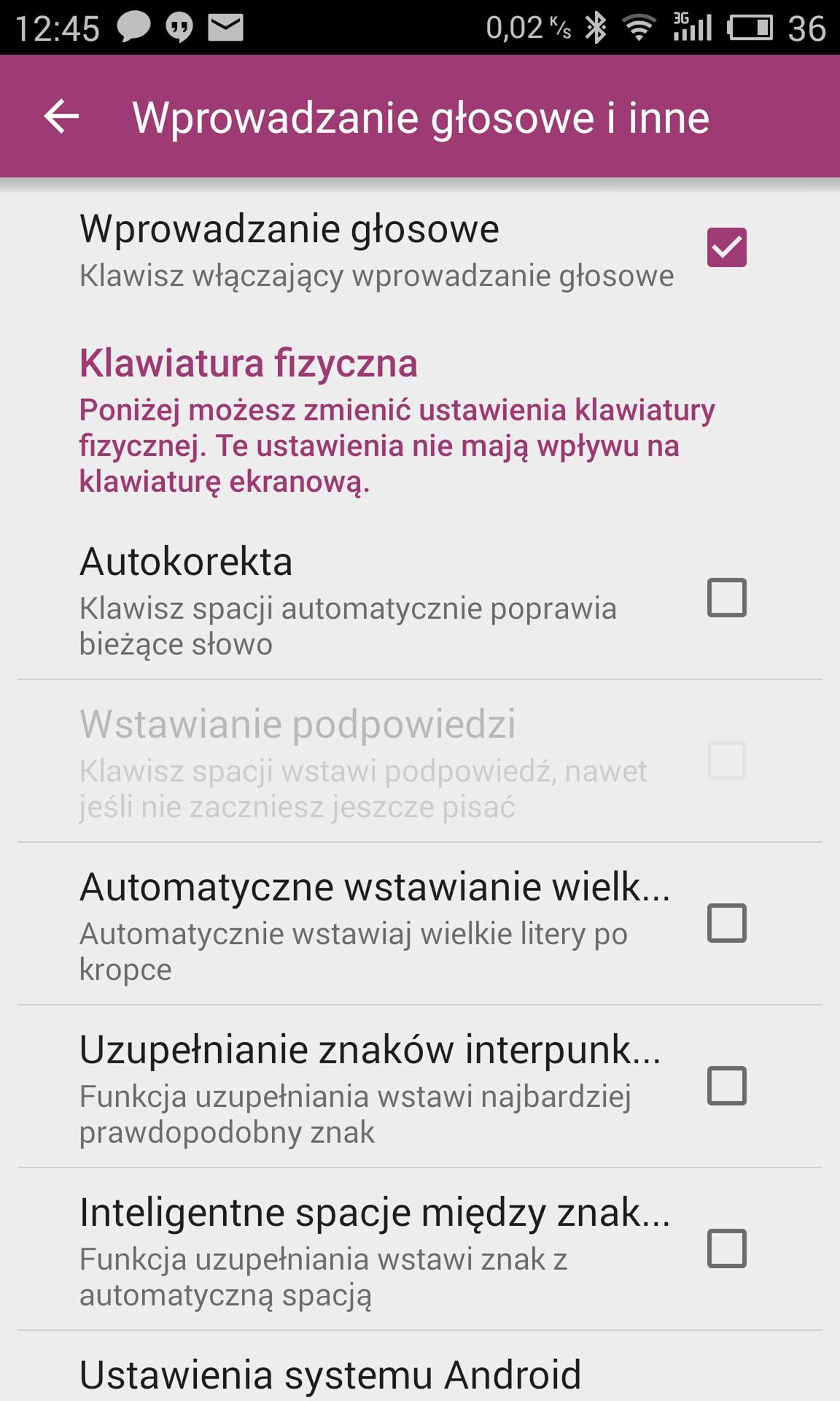

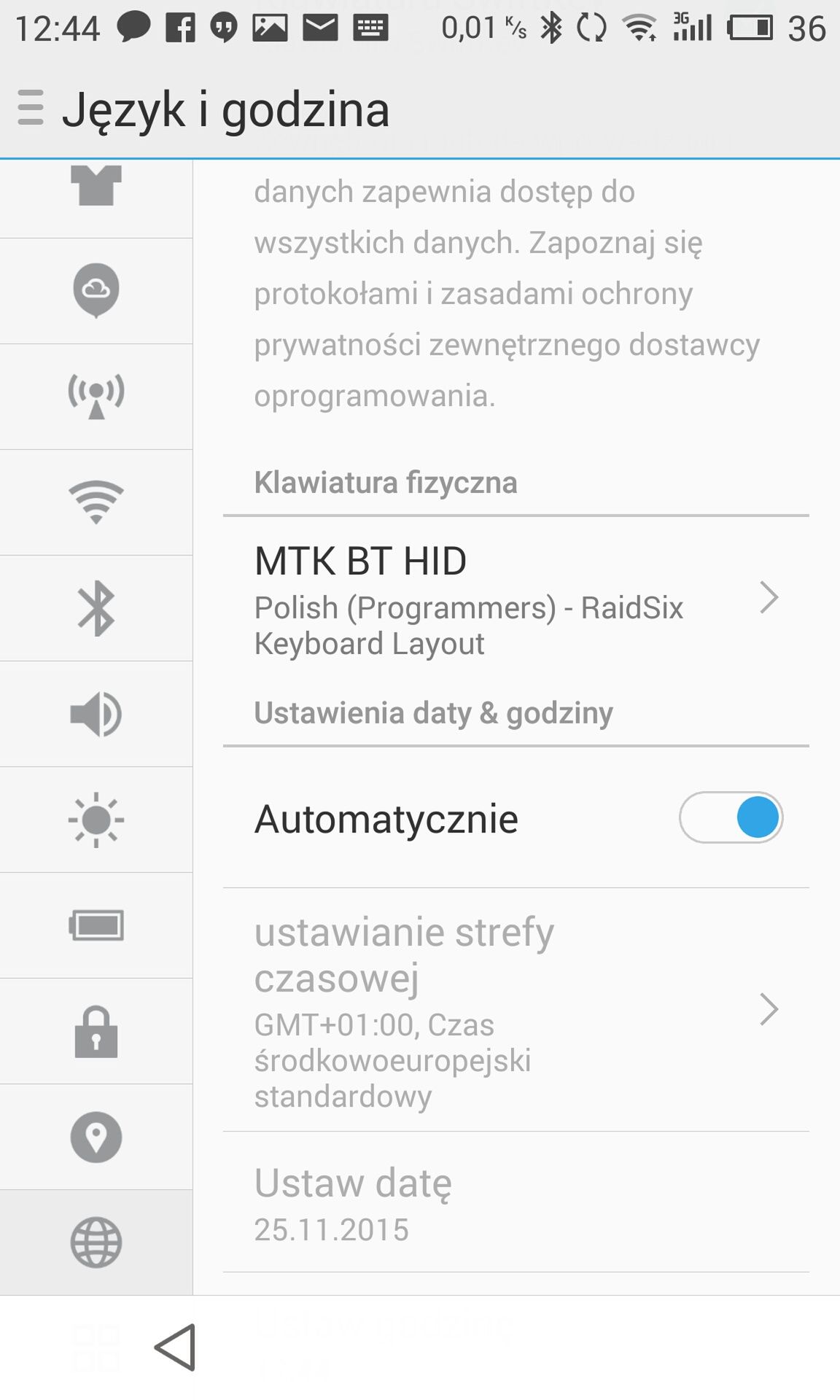

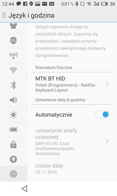

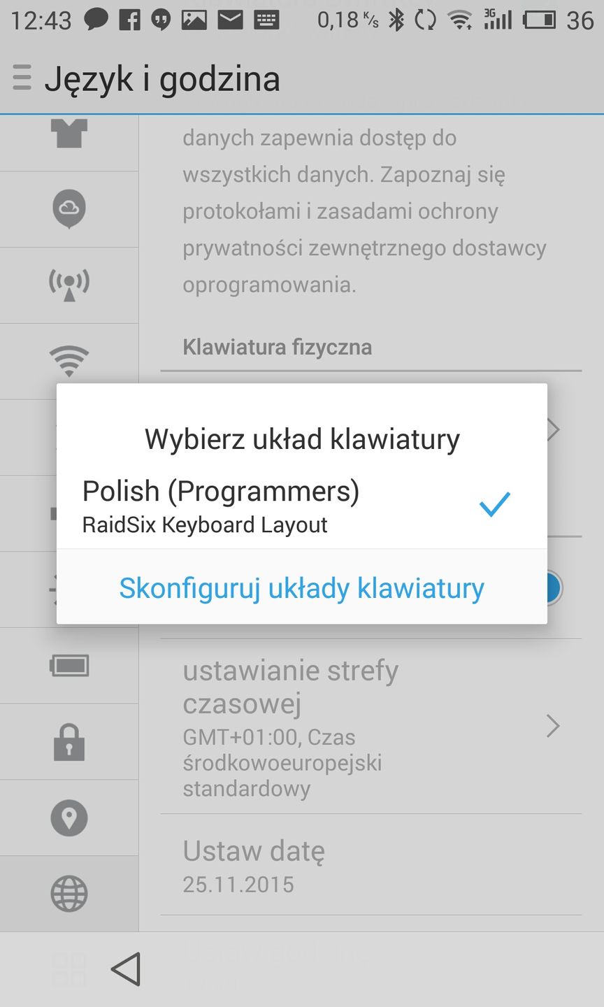

Pierwszym krokiem będzie oczywiście sprawdzenie, co można zrobić w systemie. W ustawieniach klawiatury systemowej znajdziemy dział poświęcony klawiaturze sprzętowej (Ustawienia → Język i wprowadzanie → Klawiatura fizyczna). Tam należy wybrać polski układ klawiatury i sprawdzić, jak sprzęt będzie zachowywał się po zmianie w edytorze lub polu tekstowym aplikacji.

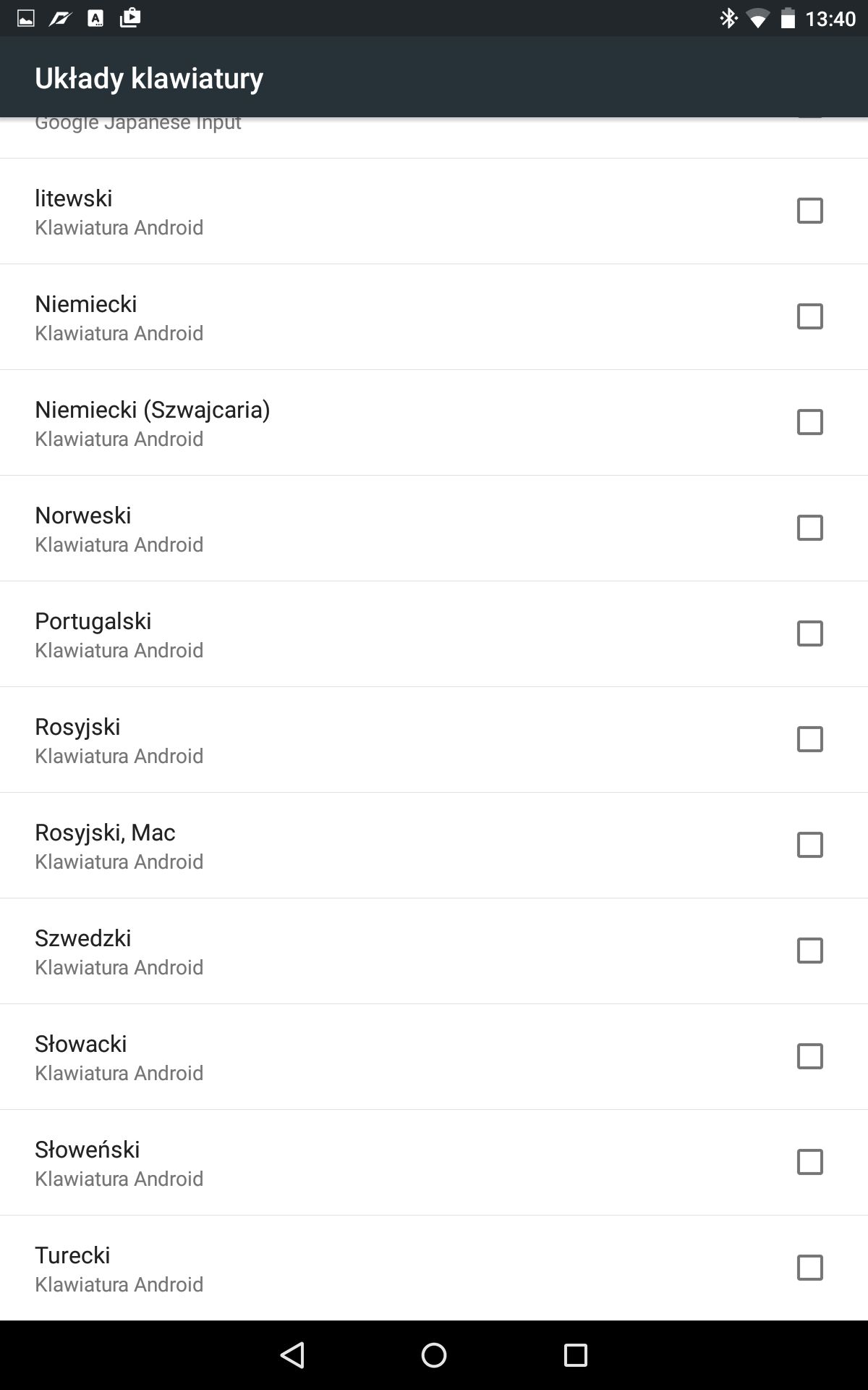

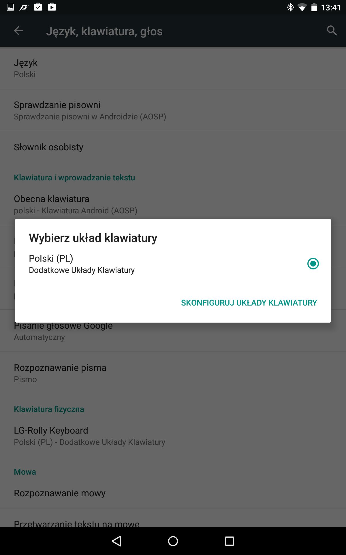

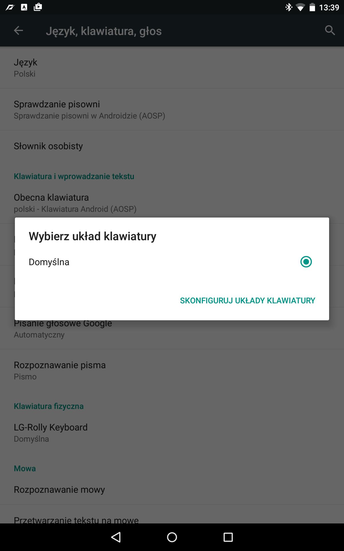

Możliwe jednak, że w systemie nie ma odpowiedniego układu dla klawiatury sprzętowej. Taka sytuacja zdarza się często na urządzeniach z „czystym” Androidem.
  • Obraz
  • Obraz
[1/2]

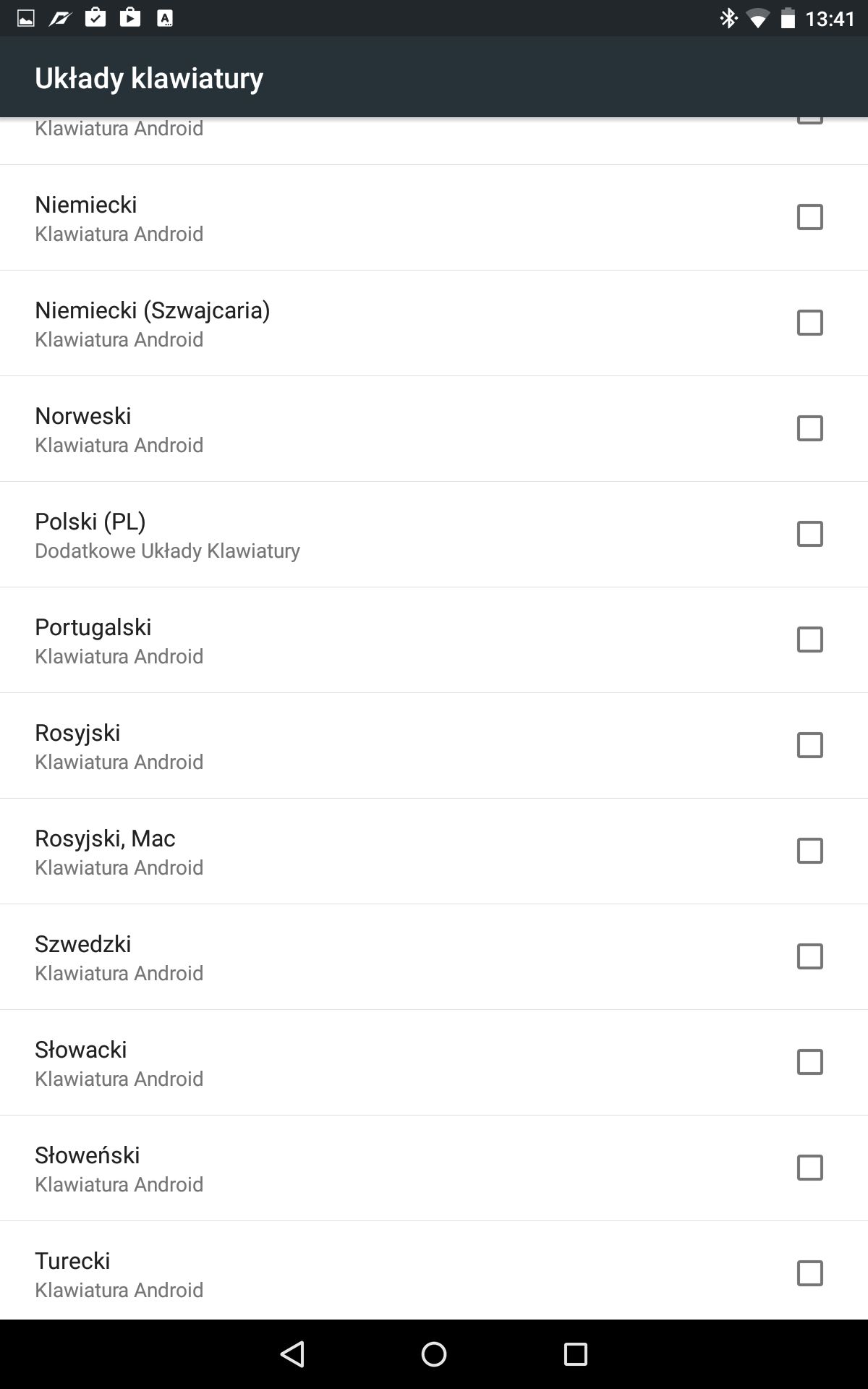

Wtedy odpowiedzią jest doinstalowanie dodatkowych układów. W naszym katalogu aplikacji znajdziecie paczkę Dodatkowe Układy Klawiatury, przygotowaną przez firmę Modecom, która zawiera kilka schematów, w tym popularny „Polski (programisty)”. Wystarczy zainstalować aplikację i ponownie wejść do ustawień, by znaleźć na liście polski układ klawiatury.

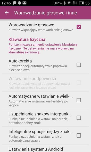

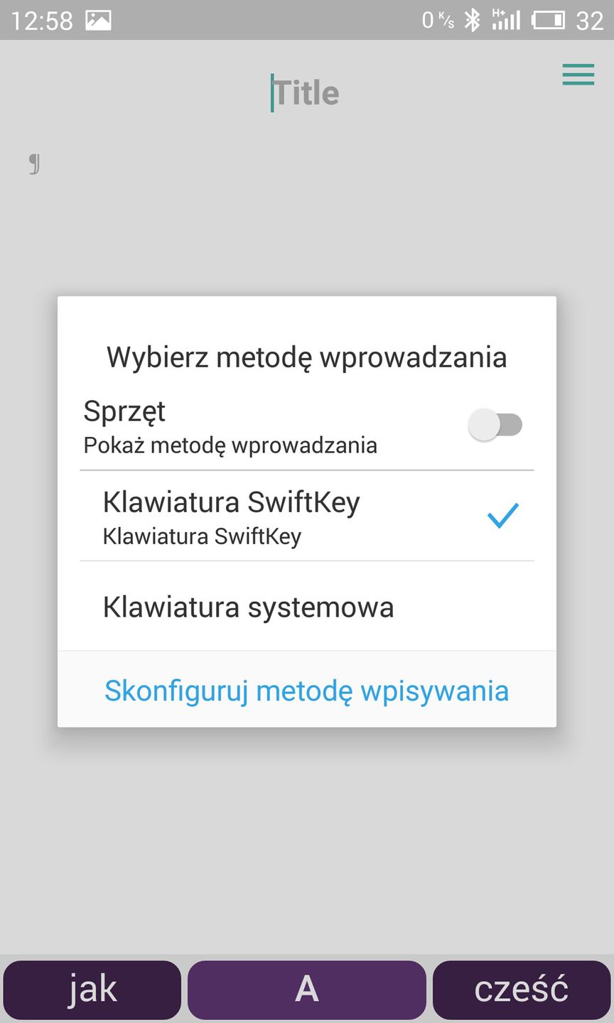

Jeśli używacie klawiatury ekranowej innej niż domyślna, również tam możecie poszukać ustawień. SwiftKey na przykład ma możliwość wykrywania klawiatury sprzętowej. Jeśli to domyślna aplikacja do pisania, można w jej ustawieniach zmienić zachowanie fizycznych klawiszy i włączyć różne udogodnienia, jak podpowiadanie słów czy autokorekta.
  • Obraz
  • Obraz
[1/2]
Wadą tego rozwiązania będzie widoczność podpowiedzi słów u dołu ekranu.

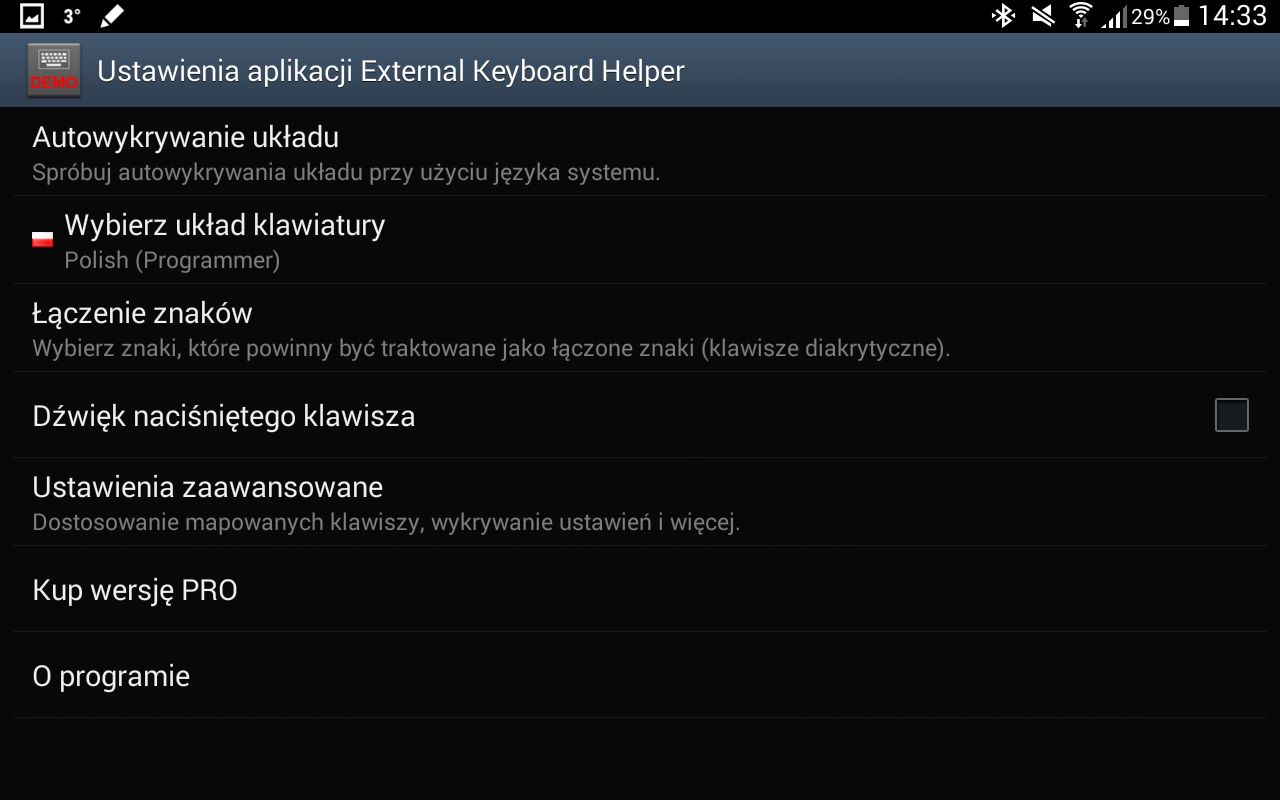

Jeśli wszystko zawiedzie, co zdarzyć się może na przykład na urządzeniach Samsunga, trzeba sięgnąć po bardziej drastyczne środki. Jednym z nich jest aplikacja External Keyboard Helper, której wersję demonstracyjną znajdziecie w naszym katalogu (pełna kosztuje 8,99 zł). Po jej zainstalowaniu może poprosić o włączenie jej jako jednej z używanych na urządzeniu metod wprowadzania, na co oczywiście należy pozwolić.
Aplikacja ta daje dostęp do bardzo ciekawych funkcji. Można nie tylko zmienić domyślny układ klawiatury, ale także wybrać zachowanie przycisków modyfikujących i multimedialnych, a nawet stworzyć własny układ, ze znakami i frazami ukrytymi pod kombinacjami klawiszy.
Po połączeniu tabletu bądź telefonu z klawiaturą aplikacja prawdopodobnie od razu wykryje język polski i ustawi „Polski (programisty)” jak domyślny układ klawiatury. Może też włączyć sobie dźwięk naciskania klawiszy.

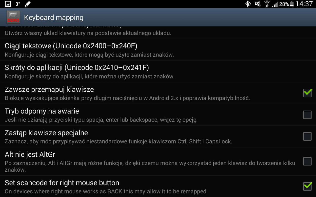

Jeśli to nadal nie działa, można przejść do bardziej zaawansowanych ustawień. Wśród ustawień zaawansowanych, w dziale Keyboard mapping znajdziemy między innymi możliwość ustawienia, czy AltGr zachowuje się tak samo jak Alt oraz możliwość zmiany funkcji klawiszy Shift, Control i Caps Lock.

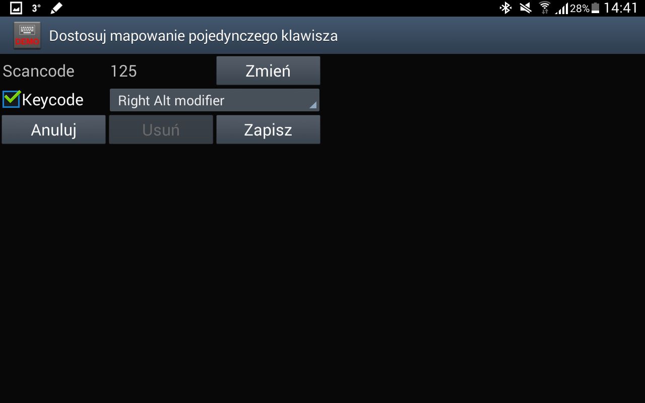

Kolejnym krokiem jest przejście do działu „Dostosowanie mapowanej klawiatury”. Tam można zmodyfikować ustawiony domyślnie układ. Aplikacja pozwala na zachowanie dwóch autorskich konfiguracji.

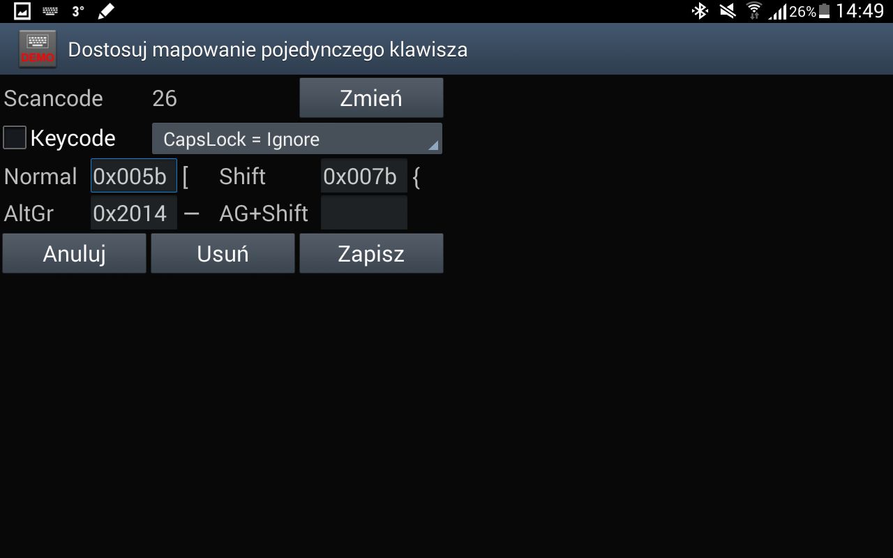

Tutaj można na przykład zmienić działanie niektórych klawiszy oraz ustawić, jakie znaki mają być wprowadzane przez różne kombinacje. Na przykład można zamienić przycisk przeznaczony do uruchamiania aplikacji na prawy Alt i wykorzystać do wpisywania polskich znaków diakrytycznych. Wystarczy wcisnąć przycisk, a potem wybrać jego nową funkcję i zapisać modyfikację.
To samo można robić z różnymi znakami, więc jeśli komuś brakuje na klawiaturze na przykład pauzy (—), może ją sobie łatwo dodać. Do tego celu należy skopiować znak (na przykład z jakiejś strony) i wkleić go w odpowiednim polu z modyfikatorem. W tym przypadku pauzę wstawiać będzie kombinacja AltGr+[, zaś Shift+[ wstawi nawias klamrowy otwierający. Znak zostanie automatycznie zamieniony na kod. Zapisane zmiany działają od razu.
