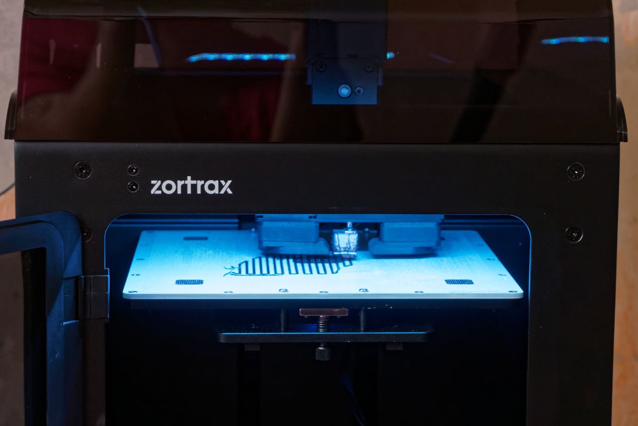

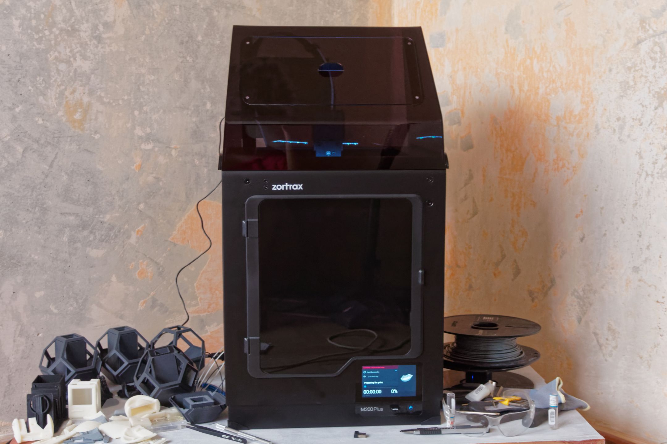

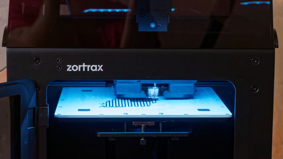

Zortrax M200 Plus w czasie pracy, z pokrywą, narzędziami i kilkoma wydrukami

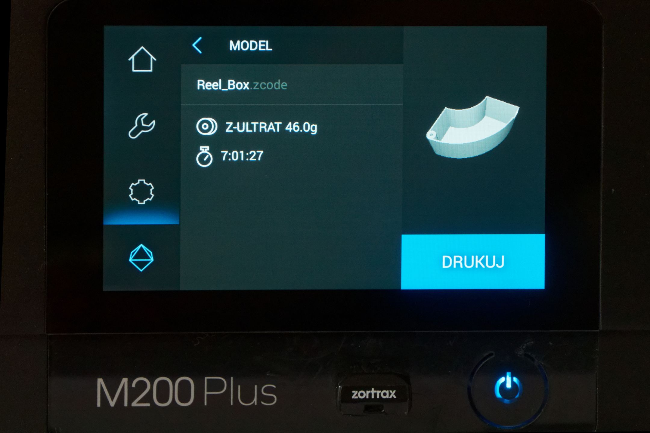

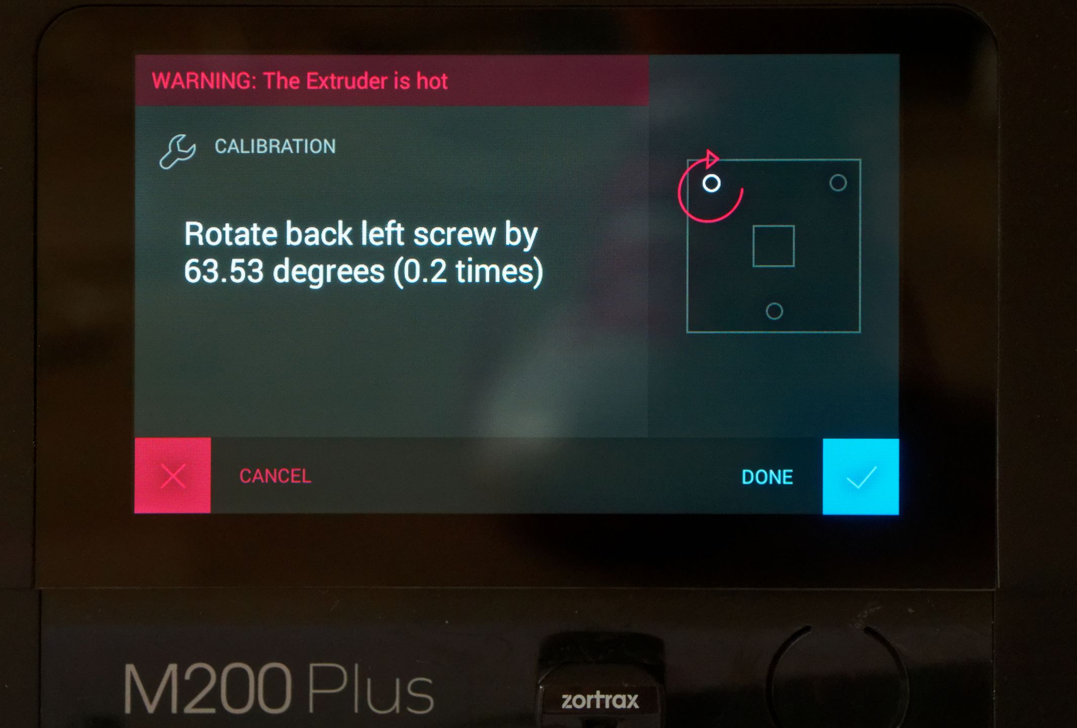

Do obsługi drukarki wykorzystany jest ekran dotykowy IPS na froncie i od razu widać, że drukarka działa pod kontrolą zmodyfikowanego Androida. Zanim przystąpimy do drukowania po umieszczeniu drukarki w nowym miejscu, trzeba jeszcze przejść przez proces kalibracji. Platforma opiera się na trzech podstawkach o regulowanej wysokości i z pomocą wskazówek programu trzeba tak je ustawić, by platforma była pozioma. Oprogramowanie prowadzi przez kalibrację za rękę, pokazując, o ile trzeba obrócić każdą ze śrub.
Zortrax M200 Plus – test świetnej drukarki 3D z Polski 3

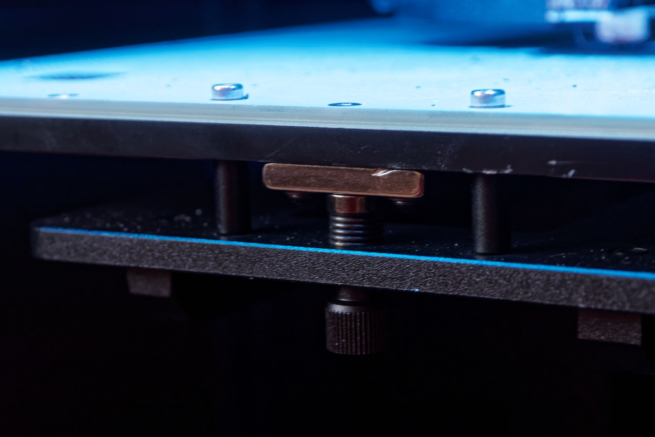

śruba regulacji wysokości podpórki platformy (dwie pozostałe znajdują się z tyłu)

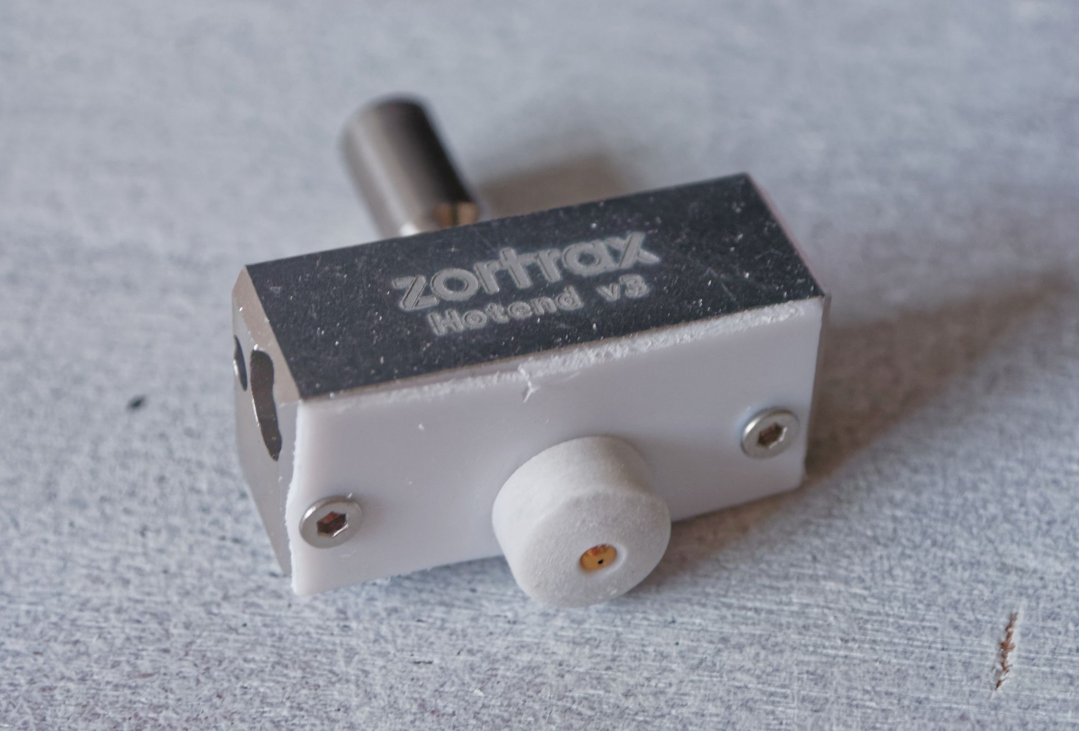

nowa głowica Zortrax Hotend 3 z dyszą 0,4 mm

Większość elementów konstrukcji i platforma są takie same, jak w M200, warto jednak zwrócić uwagę na inną głowicę drukującą. Według producenta nowa konstrukcja jest mniej zawodna i ma znacznie mniejsze szanse zatkać się podczas podawania materiału do druku. Przyznam, że po doświadczeniach z M200 nie wiem, co jeszcze można poprawić, gdyż nie miałam z nią żadnych problemów. M200 Plus także działa bez zarzutu, a wydruki za każdym razem spełniają oczekiwania.

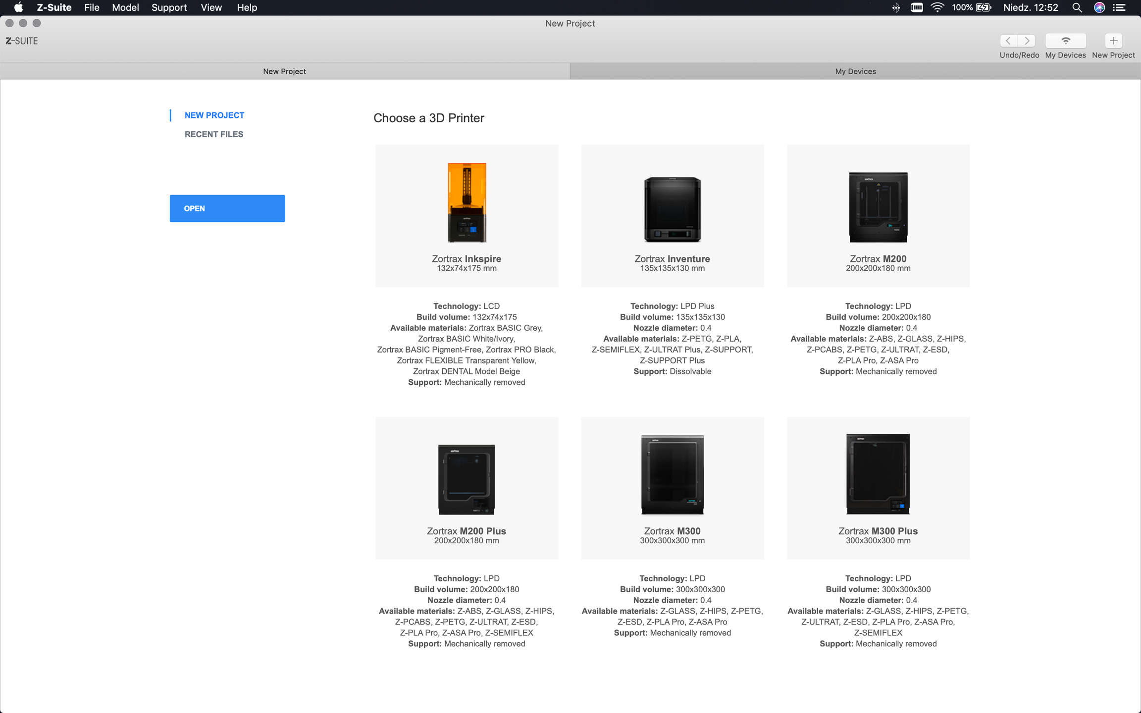

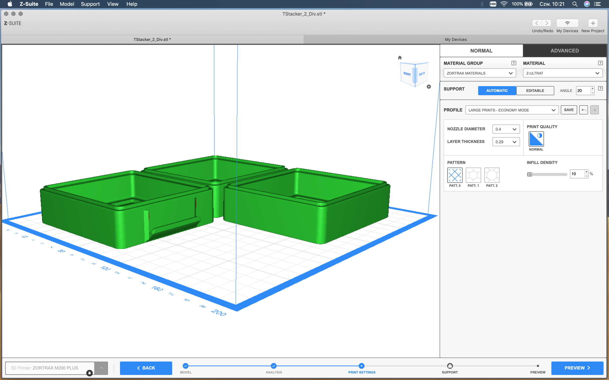

Modele do wydruku trzeba oczywiście odpowiednio przygotować. W przypadku drukarek Zortrax musimy zrobić to w programie Z-Suite, który pozwoli umieścić elementy modeli w odpowiednim miejscu komory drukowania, ustawić jakość wydruku, sposób wypełnienia, podzielić kształt na warstwy (stąd zwyczajowa nazwa tego typu programów – slicer) i „przetłumaczyć” bryłę na kod zrozumiały dla mechanizmu poruszającego ekstruderem. Przy okazji program przygotuje nam także podpórki dla elementów, których nie da się wydrukować inaczej.
Pracę z programem zwykle zaczynamy od wyboru drukarki lub znalezienia odpowiedniej drukarki w sieci lokalnej. Warto o tym pamiętać przed przygotowaniem modeli, gdyż są pewne różnice między plikami zapisanymi dla różnych modeli – nawet między M200 i M200 Plus. Do wirtualnej komory drukowania możemy importować modele w formatach STL, OBJ, DXF i 3MF z programów do modelowania 3D lub projektowania CAD.

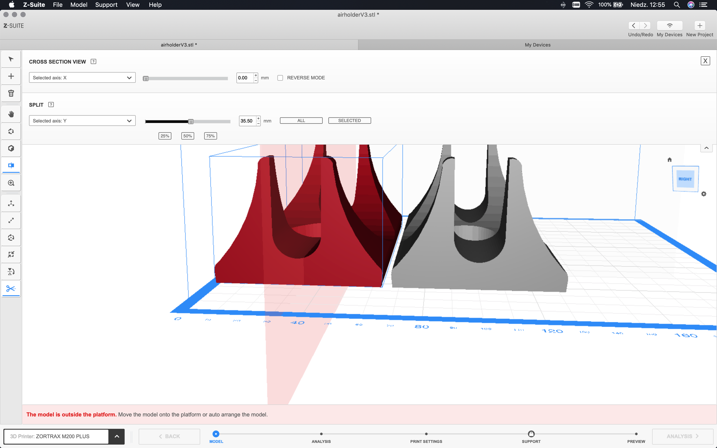

Zaimportowane bryły można przesuwać, obracać, zmieniać ich rozmiar, skalować wzdłuż wybranej osi, a także ciąć na części wzdłuż płaszczyzny. Wszystkie te funkcje służą do tego, by jak najlepiej rozmieścić modele na platformie. Do dyspozycji mamy też możliwość automatycznego rozmieszczenia, ale zdarza się, że lepiej zrobić to ręcznie. Ma to oczywiście wpływ na czas wydruku – można zaoszczędzić kilka minut, jeśli głowica ma krótszą drogę do pokonania, jeśli modele są bliżej siebie. Oczywiście nie można przesadzić. Jeśli modele nachodzą na siebie lub wychodzą poza granice platformy, zostaną oznaczone na czerwono.

[1/2] widok wyboru drukarki

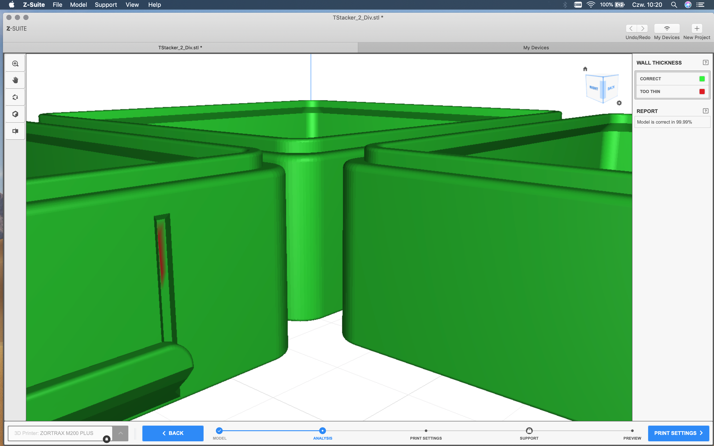

Drugi etap przygotowania modelu do druku to analiza. Program sprawdzi, czy wszystko da się wydrukować poprawnie na wybranej drukarce. Zbyt cienkie elementy oznaczy na czerwono. Oczywiście taki model nadal można wyeksportować i spróbować wydrukować. W większości przypadków jest po prostu mniej szczegółowy. Następnym krokiem jest wybór jakości wydruku i wypełnienia. Dostępne opcje zależą od możliwości konkretnej drukarki, ale zwykle mamy kilka przydatnych ustawień predefiniowanych dla dużych modeli, małych modeli albo części mechanicznych. Jak wyglądają efekty pracy z poszczególnymi ustawieniami, dowiecie się w dalszej części recenzji.
  • Zortrax M200 Plus – test świetnej drukarki 3D z Polski 9
  • Zortrax M200 Plus – test świetnej drukarki 3D z Polski 10
[1/2] widok kontroli modelu – zbyt cienkie ścianki i potencjalnie problematyczne części są oznaczone na czerwono

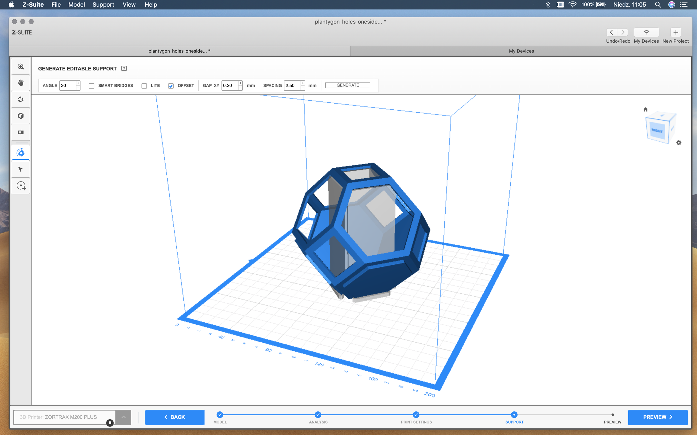

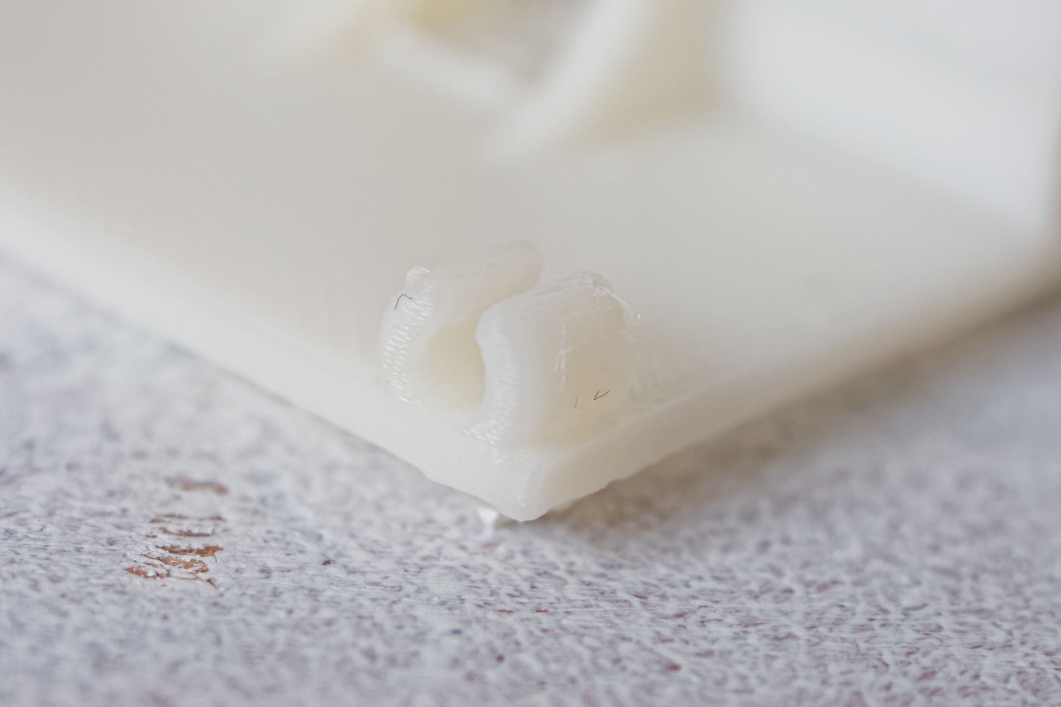

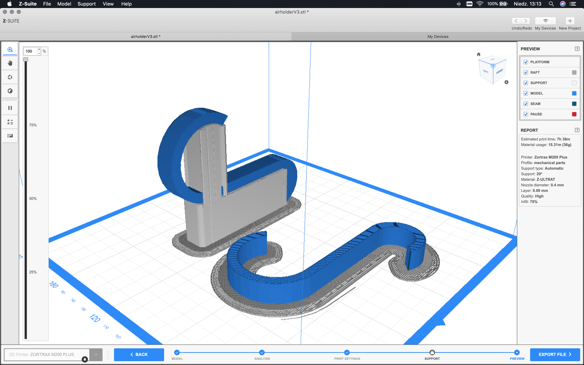

Na koniec przychodzi pora na wybór podpórek. Zortrax M200 Plus drukuje podpory z tego samego materiału, co model właściwy, a naszym zadaniem jest usunięcie ich po wydrukowaniu. Warto zastanowić się, jak duże podstawy będą nam potrzebne i czy na pewno nie da się modelu zoptymalizować pod tym kątem. To bardzo rzadki przypadek, ale może się zdarzyć, że cienka i wysoka podstawa okaże się zbyt delikatna i całe drukowanie trzeba będzie powtórzyć. By ułatwić sobie pracę, warto też niektóre modele drukować „do góry nogami” albo na boku, by wycinając podpory nie uszkodzić naszego produktu. Doświadczenie przychodzi z czasem.
  • Zortrax M200 Plus – test świetnej drukarki 3D z Polski 11
  • Zortrax M200 Plus – test świetnej drukarki 3D z Polski 12
[1/2] widok ustawień podpory
Model zostanie pokazany w kolorze niebieskim, podpory do usunięcia zaś będą szare. Na tym etapie też dowiemy się, ile materiału zostanie zużyte na dany model i ile mniej-więcej czasu zajmie wydrukowanie go.

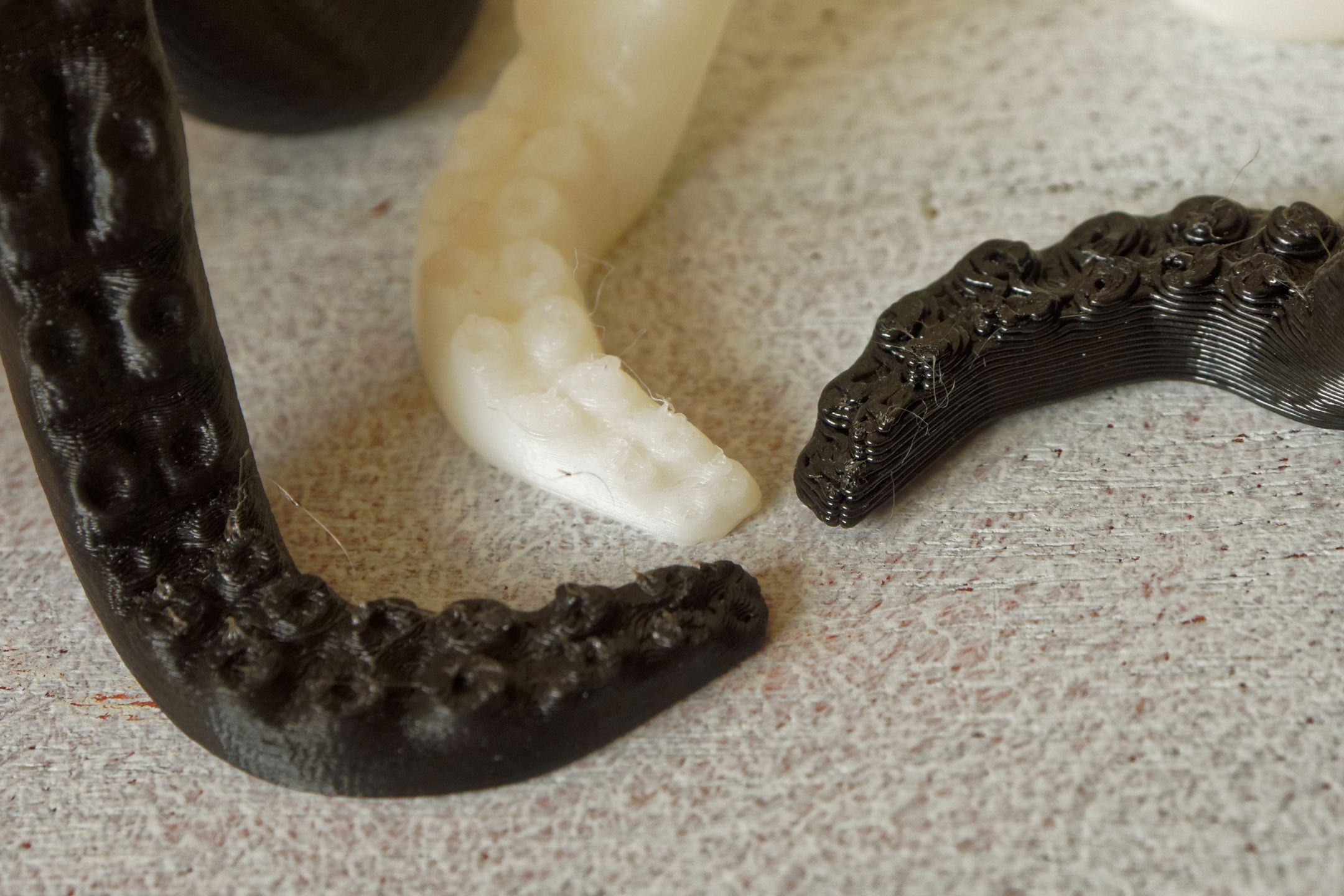

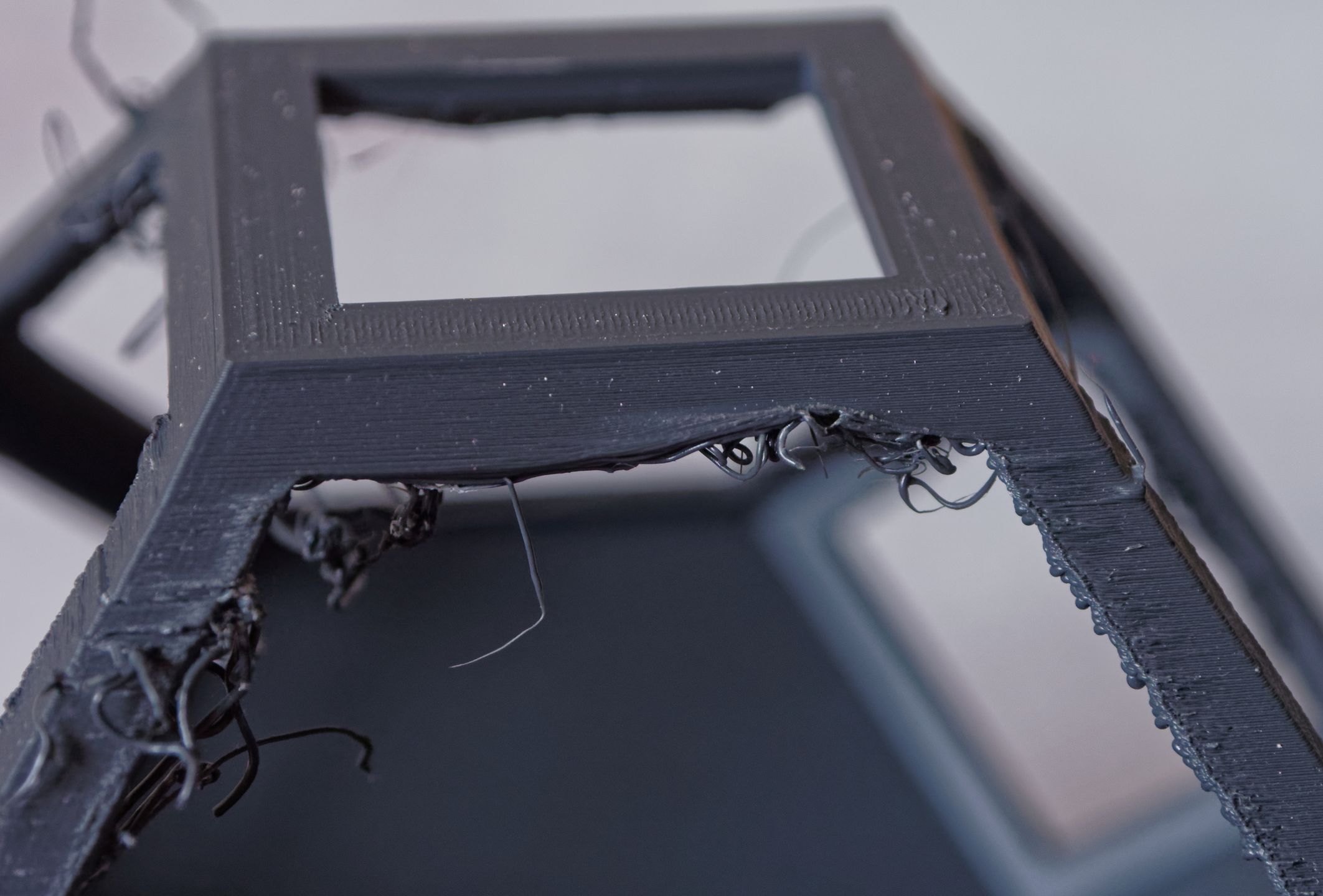

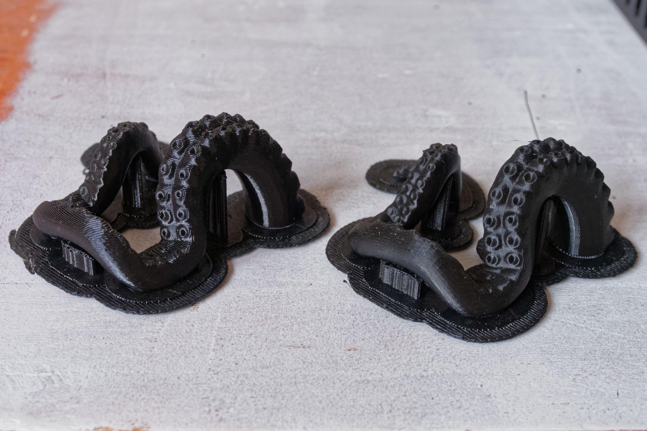

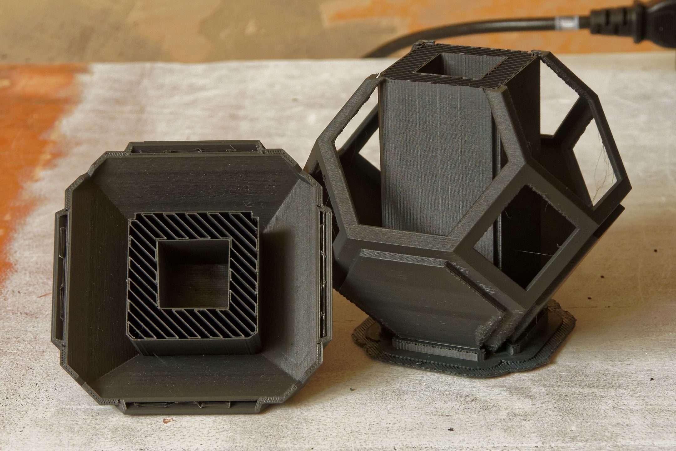

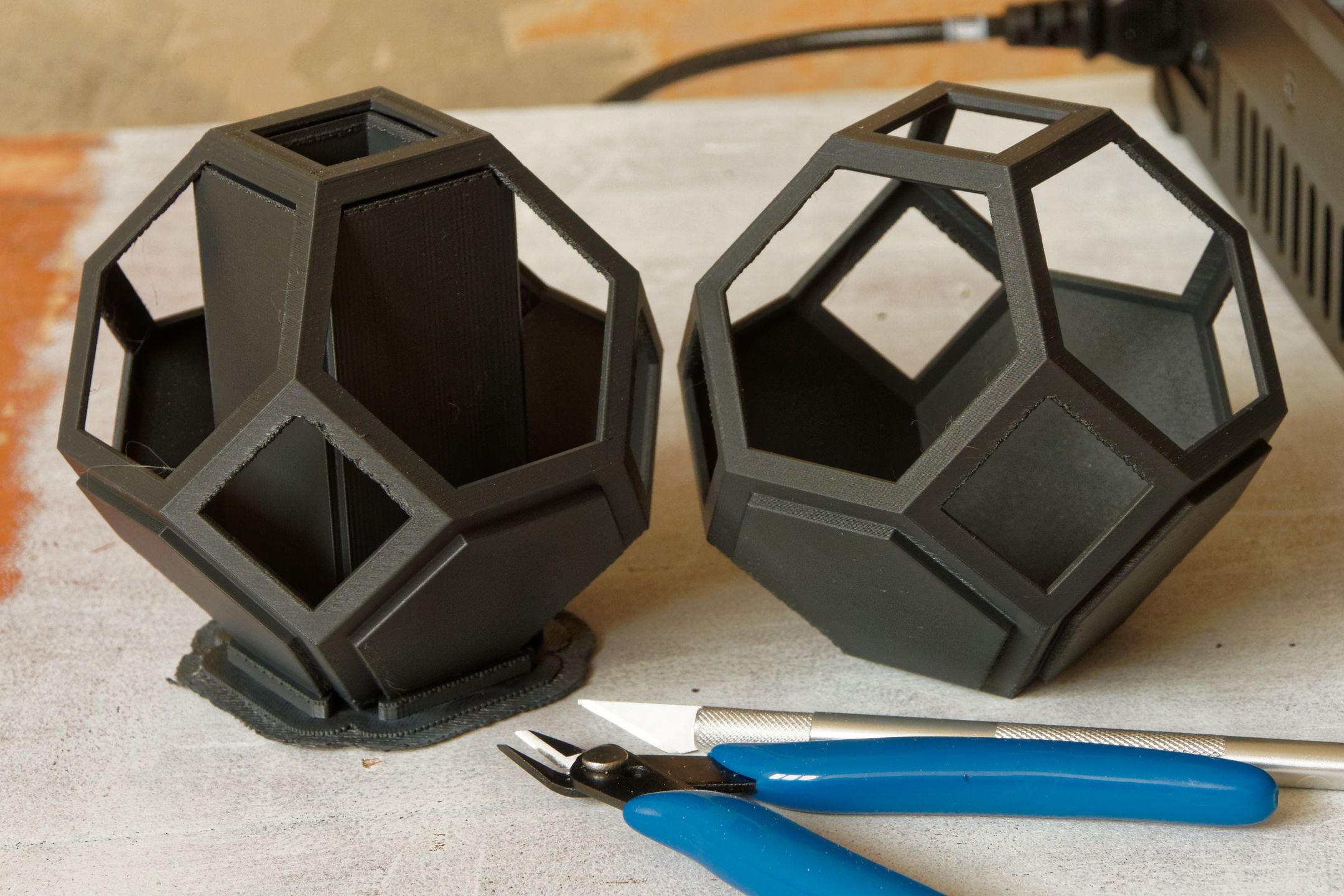

Jak się pewnie domyślacie, czasami by wydrukować jakiś wiszący element, trzeba najpierw mieć na czym go oprzeć. Drukarka Zortrax M200 Plus ma jeden ekstruder i drukuje takie podpory z tego samego materiału, z którego powstanie właściwy przedmiot. Po zakończeniu drukowania trzeba poświęcić chwilę i usunąć wszystkie nadmiarowe podpory i zabezpieczenia. Większość można wyłamać palcami, ale czasami trzeba sięgnąć po narzędzia tnące – wszystko zależy od modelu.
Zortrax M200 Plus – test świetnej drukarki 3D z Polski 13
przed i po usunięciu podpór (trzeba było troszkę ciąć)
Powyżej możecie zobaczyć model drukowany z podporą w środku. Podpora ma cieńsze ścianki niż reszta modelu i można ją spokojnie naciąć cążkami, pokruszyć palcami, a okruchy wyjąć. Z-Suite tak planuje układanie podpór, by nie były mocno połączone z właściwym modelem. Powierzchnie styku bywają niestety mało eleganckie i warto modele wykończyć materiałami ściernymi lub ciepłym powietrzem (znikną wtedy białe ślady po łączeniach).

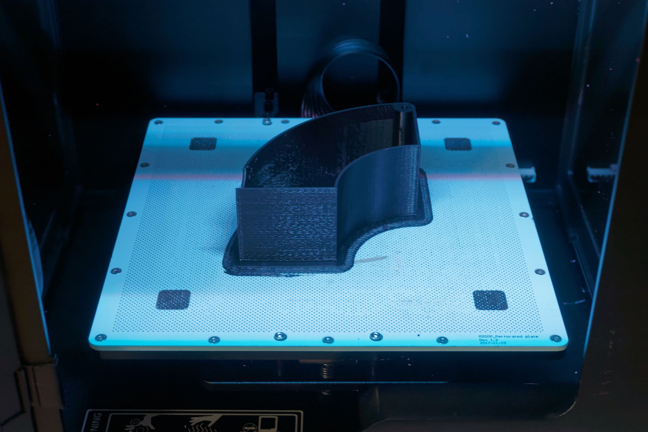

Pora na małą dygresję. Zanim nabierzemy doświadczenia w planowaniu wydruków 3D, naprawdę warto zaglądać do komory i pilnować modelu. Dobra drukarka i dobre oprogramowanie nie gwarantuje sukcesu. Pierwszy wydruk tego modelu przygotowałam z domyślnymi ustawieniami podpory, która podczas drukowania się przewróciła. Wydruk pewnie da się uratować, ale postanowiłam pokazać Wam go ku przestrodze.
  • Zortrax M200 Plus – test świetnej drukarki 3D z Polski 14
  • Zortrax M200 Plus – test świetnej drukarki 3D z Polski 15
[1/2] nieudany wydruk (już po wyjęciu kłębka filamentu, który miał pewnie być podstawą)

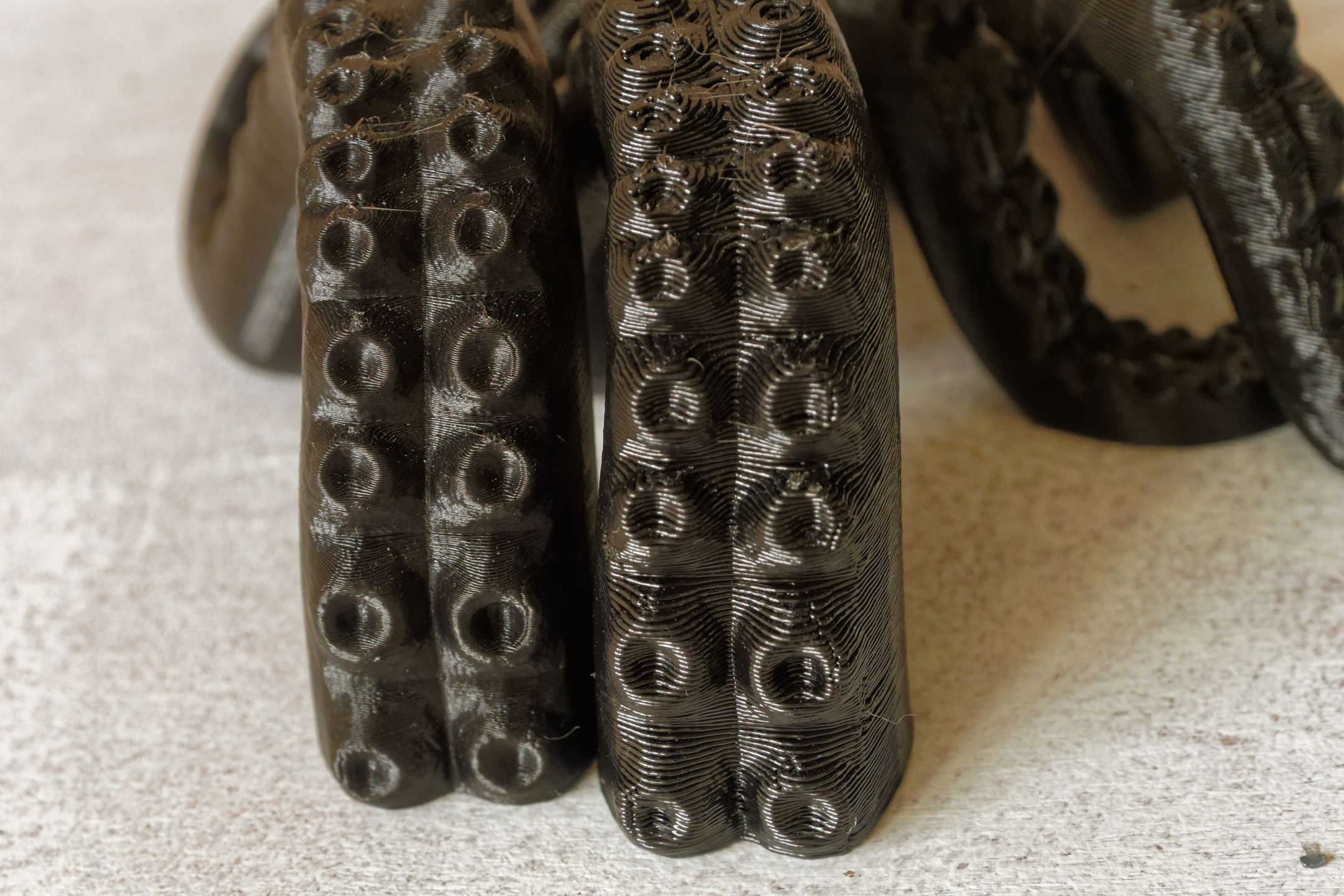

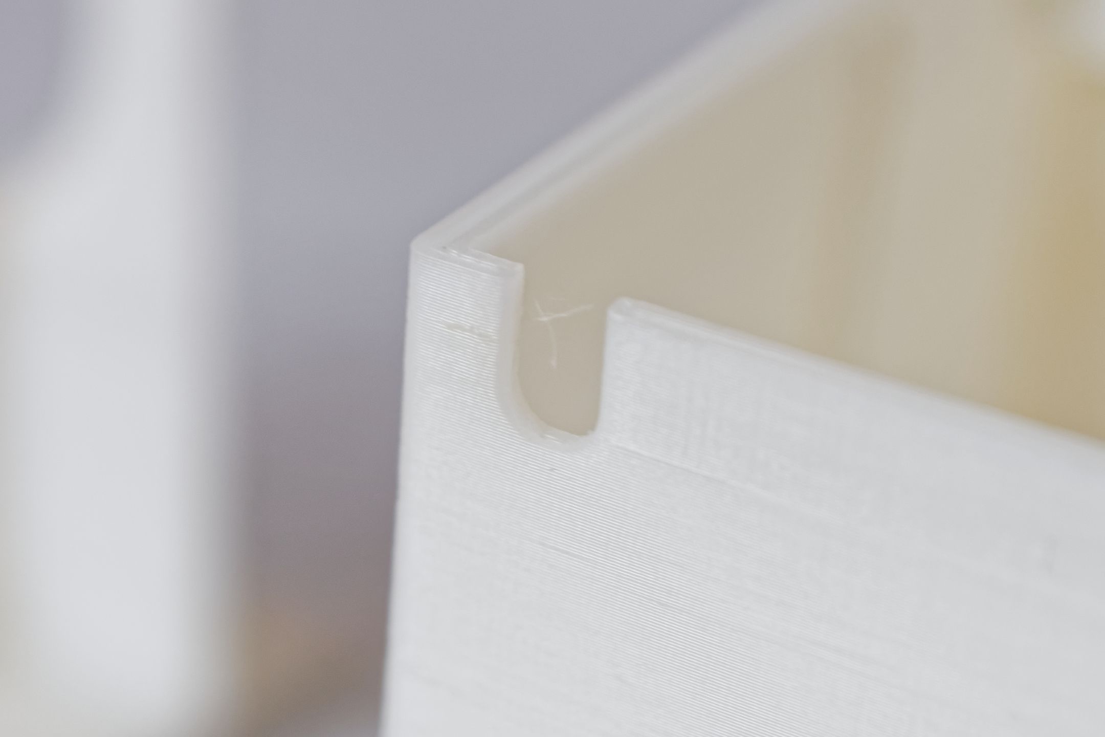

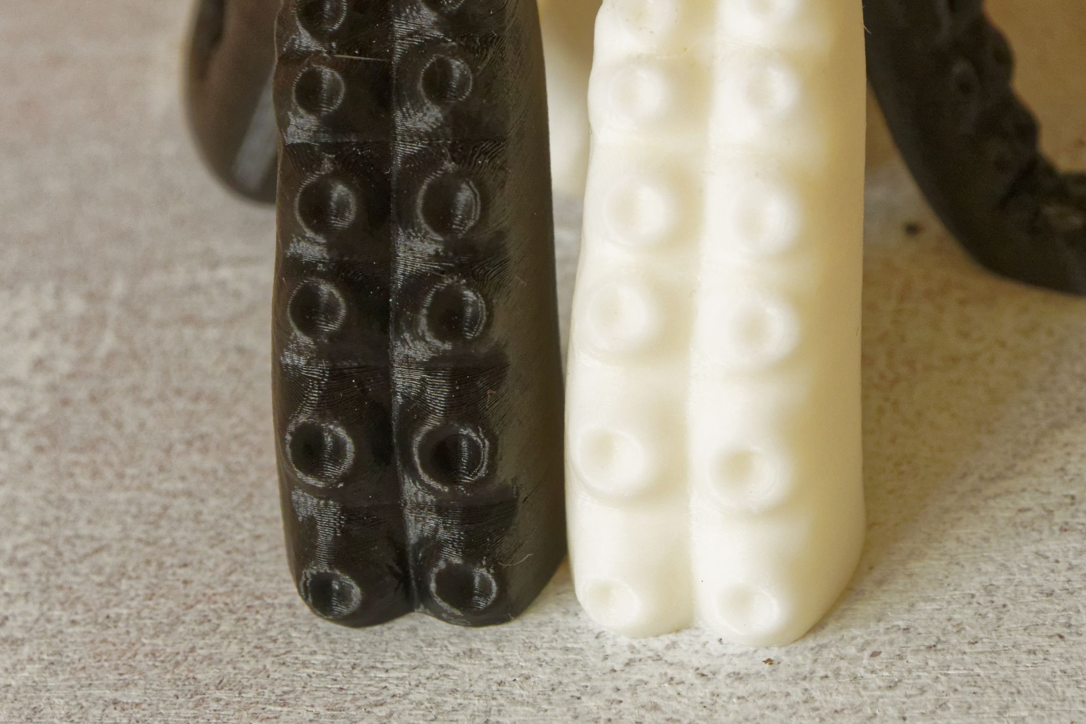

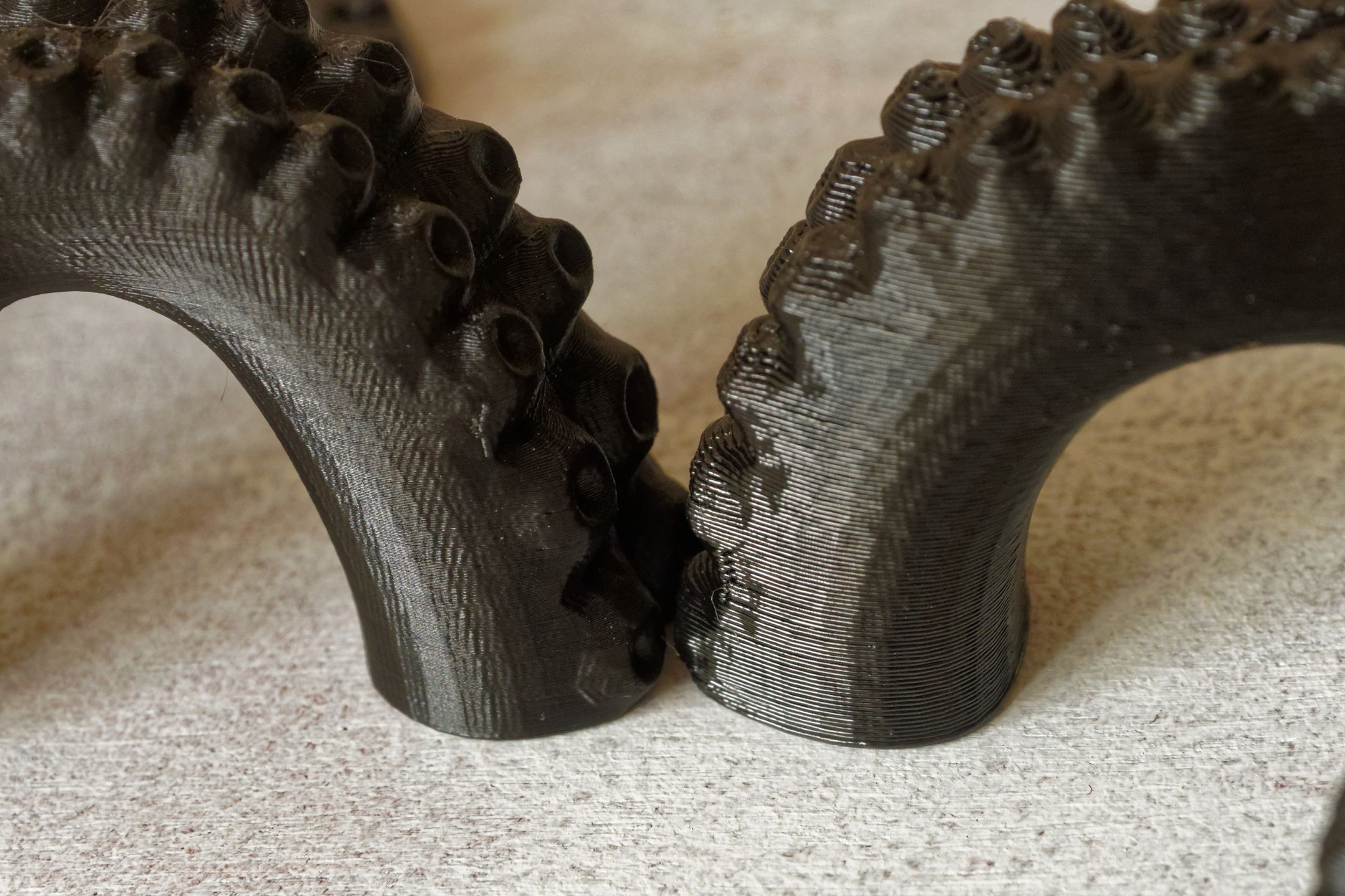

Zortrax M200 Plus pozwala drukować warstwy o grubości 0,09 mm, 0,14 mm, 0,19 mm, 0,29 mm i 0,39 mm, przy czym dostępność ustawień zależy od stosowanego materiału. Bryła (w zasadzie doniczka), którą widzicie powyżej, została wydrukowana warstwami o grubości 0,14 mm z materiału Z-ASA Pro, odpornego na działanie czynników pogodowych. Poniżej możecie porównać modele drukowane warstwami o grubości 0,09 i 0,29 z materiału Z-Ultrat, bardzo trwałego, lekko połyskliwego i przeznaczonego głównie do prototypowania.
  • Zortrax M200 Plus – test świetnej drukarki 3D z Polski 16
  • Zortrax M200 Plus – test świetnej drukarki 3D z Polski 17
[1/2] 0,09 mm po lewej, 0,29 mm po prawej
Zortrax M200 Plus – test świetnej drukarki 3D z Polski 18
0,09 mm po lewej, preset „smooth finish” po prawej

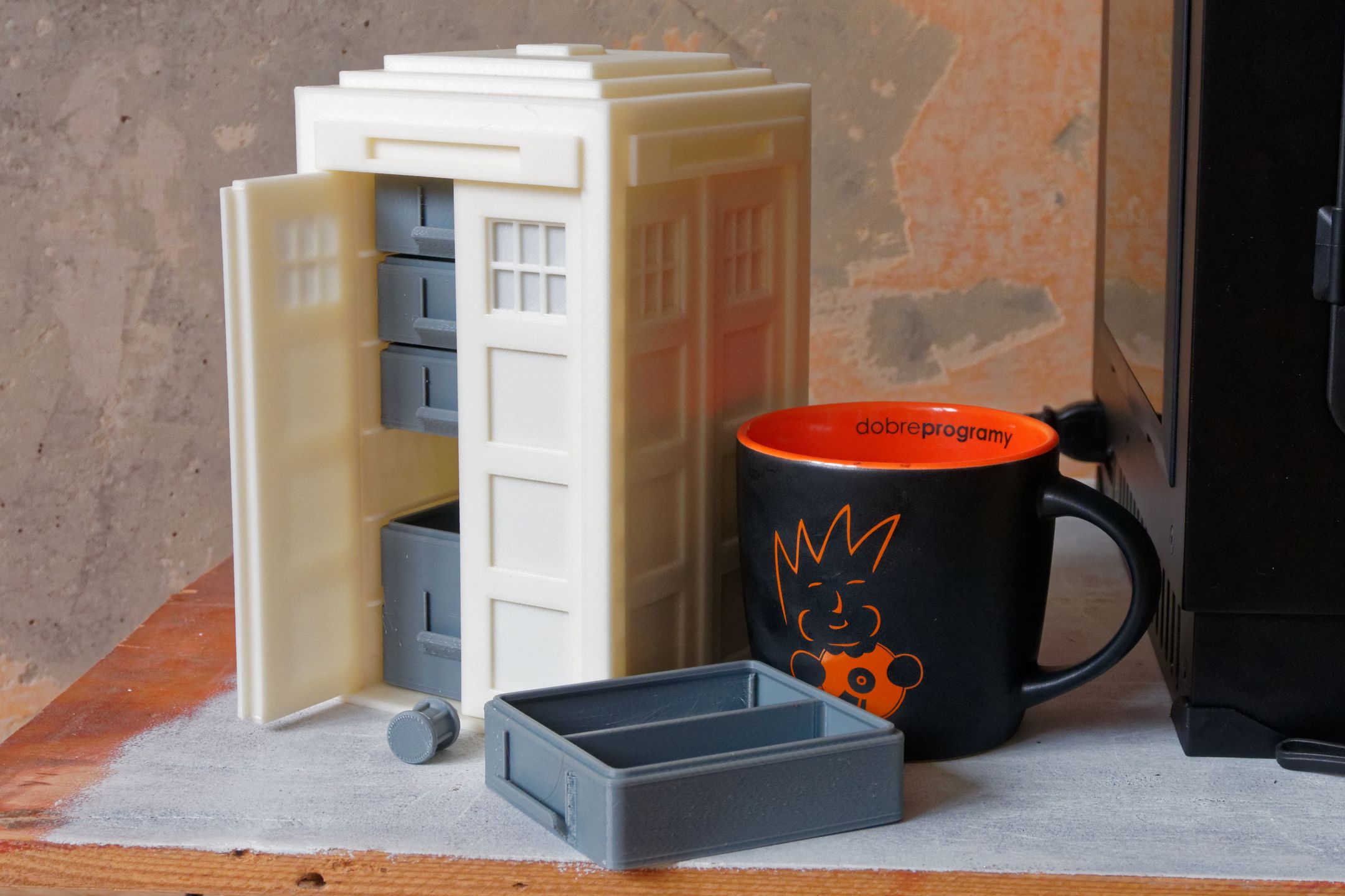

Platforma może zmieścić model o wymiarach 20 &times 20 cm. TARIS ze zdjęcia poniżej drukowałam „na leżąco”, lampa musiała już być drukowana osobno. Szuflady oczywiście pasują idealnie.
Zortrax M200 Plus – test świetnej drukarki 3D z Polski 23
największy model, jaki zmieści się w komorze M200 Plus

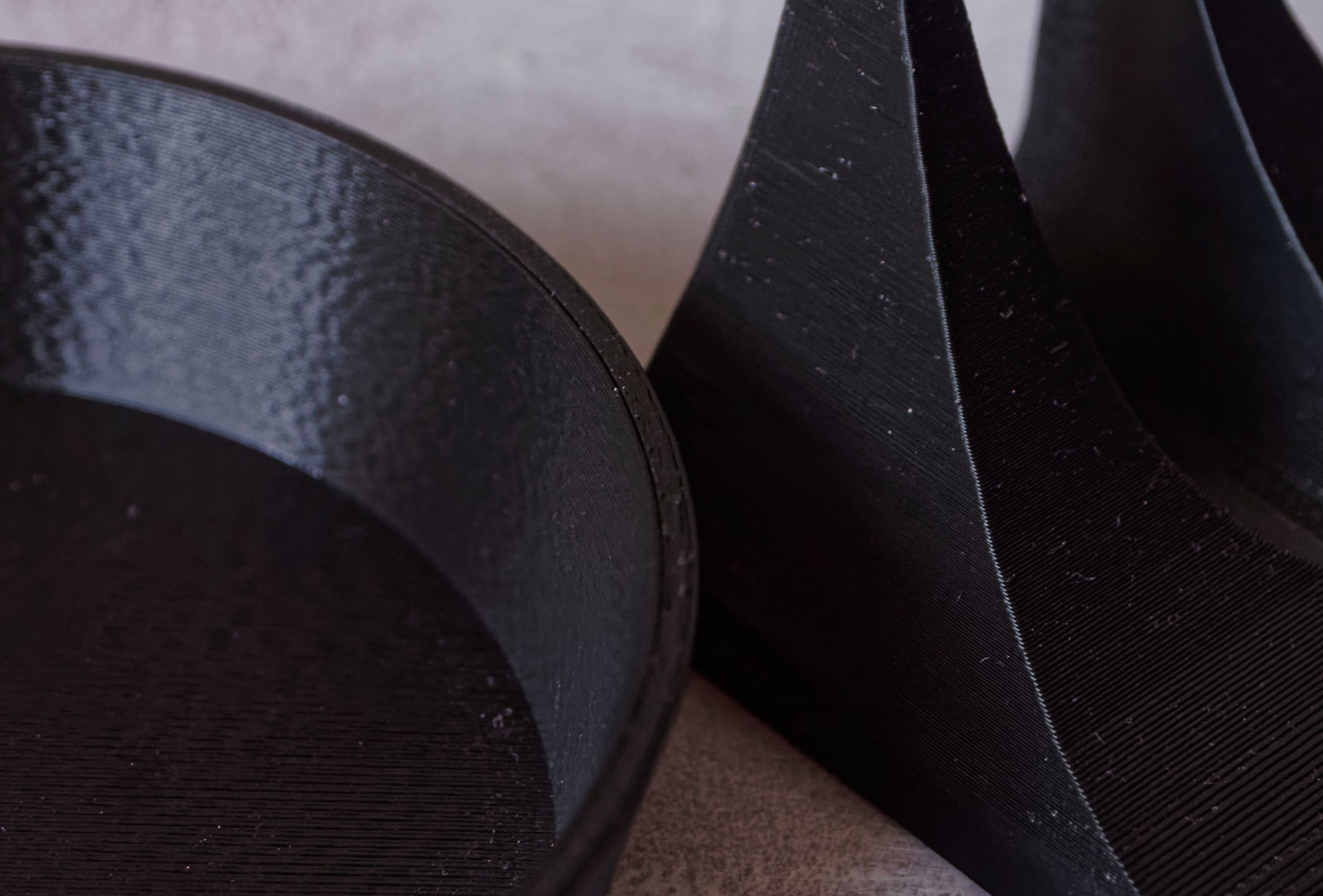

Zapewne zauważyliście, że na wielu wydrukach pojawiają się niedoskonałości, będące efektem „ciągnącego się” filamentu albo pracy gorącej głowicy w pobliżu ostrych krawędzi (świetnie to widać na ciemnoszarych bryłach, drukowanych z materiału Z-ASA Pro, odpornego na promienie UV i zmienną pogodę). Jeśli nasze wydruki mają służyć jako etap pośredni w produkcji albo nie będą widoczne, można spokojnie je tak zostawić. Jeśli jest to produkt końcowy, warto zainteresować się dalszą obróbką. Teren ten jest doskonale znany modelarzom i miłośnikom gier bitewnych z figurkami. Wydruki 3D z płaskimi powierzchniami zwykle dobrze się obrabia mechanicznie (papier ścierny nie zawodzi), sporo niedoskonałości można też usunąć termicznie, korzystając z precyzyjnej opalarki. Przy większości filamentów można korzystać ze zwykłych materiałów modelarskich do malowania.

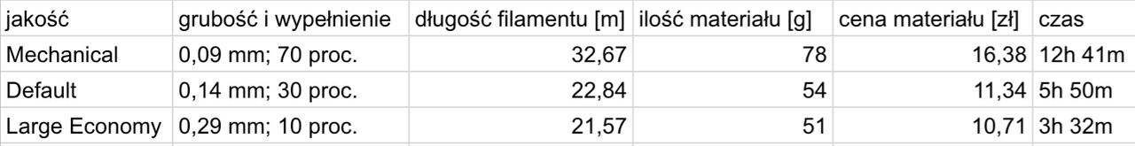

Koszty drukowania

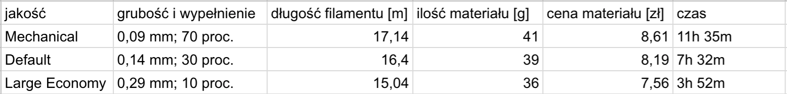

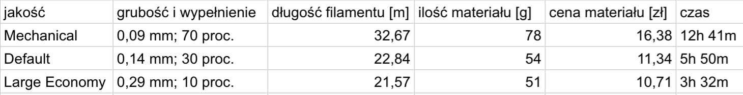

Cena drukarki jest wysoka, ale jest to wydatek jednorazowy, który ma szansę się zamortyzować. Jak wypadają zaś materiały eksploatacyjne? Jak już wspominałam, w ofercie firmy Zortrax znajdziemy kilka autorskich filamentów, których receptura jest zastrzeżona, ale można korzystać także z materiałów innych producentów, o ile mają grubość 1,75 mm. Cena filamentów Zortraxa to w większości przypadków mniej niż 200 zł (najtańszy Z-ABS kosztuje 115 zł) za szpulę. Wyjątek stanowią specjalistyczne materiały.
Zortrax M200 Plus – test świetnej drukarki 3D z Polski 26

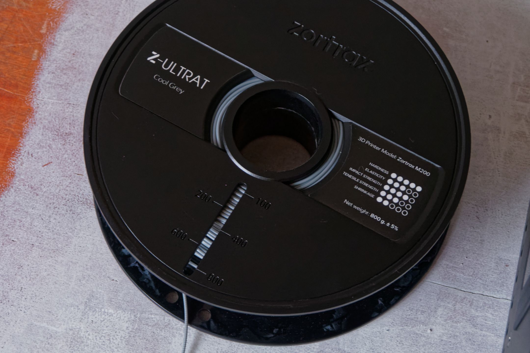

napoczęta szpula materiału Z-Ultrat
Podczas testów Zortrax M200 Plus korzystałam głównie z materiału Z-Ultrat, który charakteryzuje się bardzo wysoką twardością i odpornością na uderzenia. Z doświadczenia wiem też, że jest bardzo trwały, o ile nie zostanie wystawiony na działanie wysokich temperatur. Do wydruków „domowych” i niezbyt wymagających części mechanicznych (uchwyt do GoPro) nadaje się bardzo dobrze. Cena szpuli to 169 zł. Załóżmy więc, że drukowane będzie dość szczegółowy model starego Maca, który może służyć jako uroczy dock dla Apple Watcha. Zakładając, że w szpuli filamentu znajduje się równo 800 gramów i nie stracimy ani grama między wydrukami, koszty wydruków z trzema ustawieniami wyglądają następująco:
Zortrax M200 Plus – test świetnej drukarki 3D z Polski 27
Muszę tu wyjaśnić, dlaczego korzystam tylko z trzech ustawień domyślnych, choć drukarka ma ich więcej. Różnice między grupami, na przykład presetami Smooth Finish, Small Print High Quality i Mechanical Part, są bardzo małe i można je spokojnie pominąć. Wszystkie trzy ustawienia korzystają z tej samej grubości warstwy, ale różnej gęstości wypełnienia, co ma małe znaczenie dla tego modelu. Taka obudowa to głównie ścianki. Zupełnie inaczej przedstawia się sprawa stojaka pod MacBooka. Tu zmiany w gęstości wypełnienia sa bardziej widoczne.
Zortrax M200 Plus – test świetnej drukarki 3D z Polski 28
Jak widać, drukowanie 3D nie jest tanim hobby, ale moim zdaniem niezwykle satysfakcjonującym.

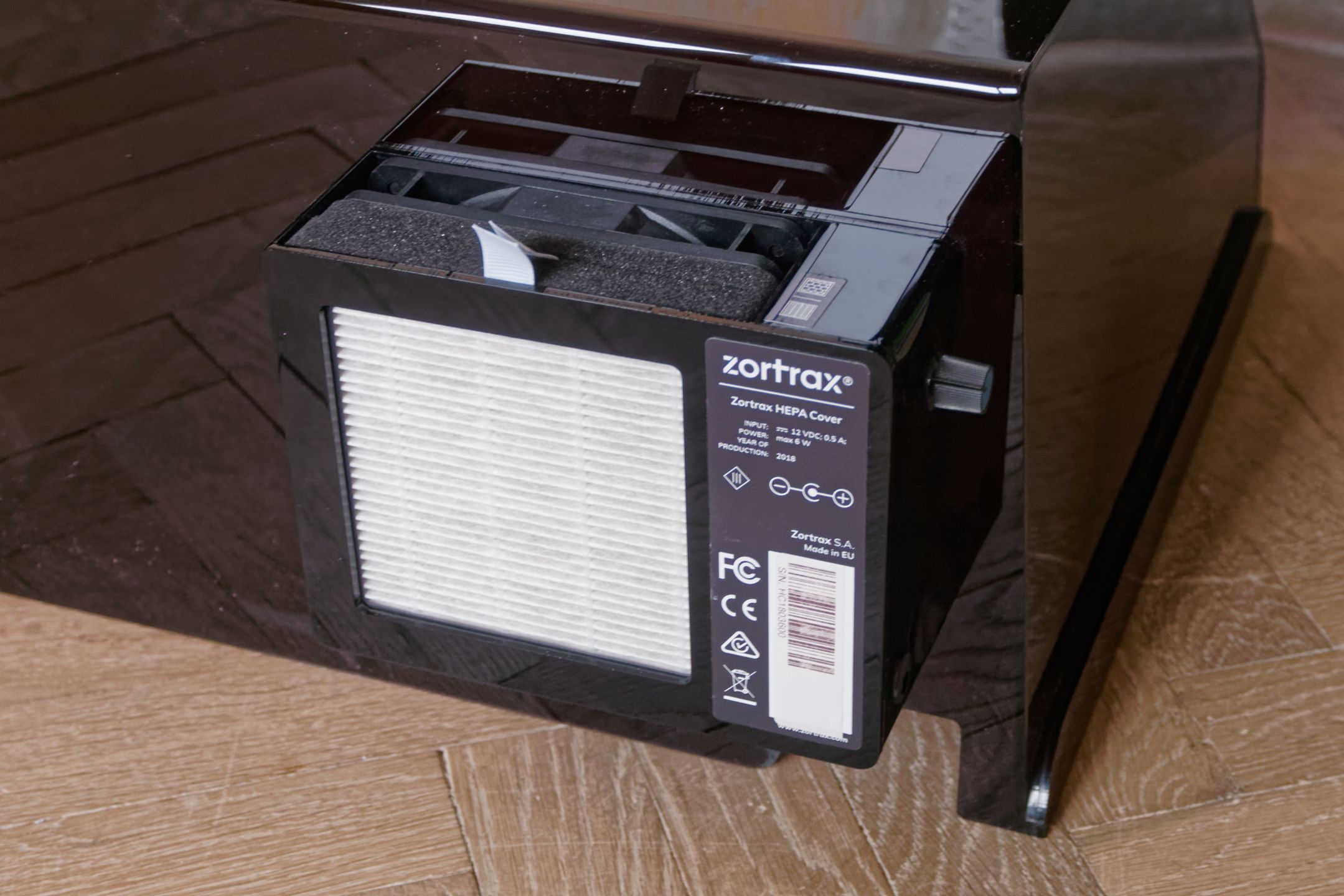

Wyżej wspomniałam, że Zortrax M200 Plus testuję z dodatkową pokrywą. Zortrax HEPA Cover to „daszek” dla drukarki z wentylatorem z regulacją obrotów, filtrem węglowy, filtrem HEPA i bardzo praktycznym okienkiem, pozwalającym zaglądać do modelu w czasie drukowania. Okienko to zamyka się pokrywką mocowana magnesami.
Zortrax M200 Plus – test świetnej drukarki 3D z Polski 29
W Zortrax HEPA Cover warto zainwestować w kilku sytuacjach. Na pewno sprawdzi się, jeśli drukarka działa w mieszkaniu albo pomieszczeniu, gdzie przebywają ludzie. Szkodliwych oparów z jednego wydruku nie będzie może wiele, ale komfort przebywania w pobliżu pracującej drukarki znacząco wzrasta. Dzięki niej jest minimalnie ciszej. Podczas testów Zortrax M200 Plus pracowała w sąsiednim pokoju i wbrew pozorom HEPA Cover była w stanie zauważalnie ją wyciszyć. Największą zaletą jest oczywiście brak nieprzyjemnych zapachów, które rozchodziły się po mieszkaniu, gdy drukarka pracowała bez pokrywy. Po dłuższych testach na spodniej części pokrywy osadzał się tłusty nalot, który bez niej ulotniłby się w tym pokoju.
Zortrax M200 Plus – test świetnej drukarki 3D z Polski 30
Zortrax HEPA Cover polecam też osobom, które drukują z materiałów na bazie ABS. Potrafią one w niekontrolowany sposób delikatnie się skurczyć lub zgiąć, jeśli stygną zbyt szybko. HEPA Cover pomaga utrzymać odpowiednią temperaturę w komorze drukowania.
