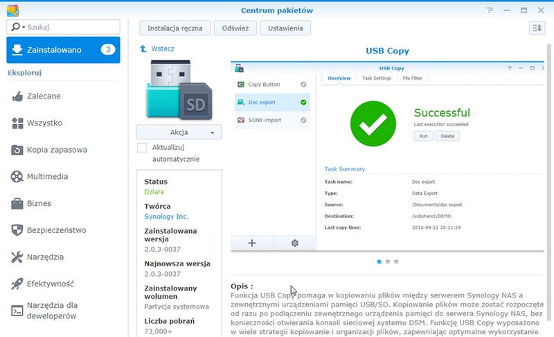

USB Copy
USB Copy to pakiet ułatwiający kopiowanie danych pomiędzy zewnętrznym urządzeniem USB a serwerem Synology.
627017
Po zapoznaniu się z opisem pakietu uznałem, że mógłby on świetnie się nadawać do synchronizacji folderu, bądź plików, z którymi pracujemy również w domu, przenosząc swoje zawodowe obowiązki do rodzinnego gniazdka. Moglibyśmy również w ten sposób aktualizować grafik przygotowywany w domu, czy inne dokumenty, które są widoczne dla wszystkich. W szybki, łatwy i zapewne przyjemny sposób.

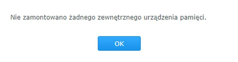

Przed samym uruchomieniem aplikacji należy umieścić w jednym z portów urządzenia nośnik USB, gdyż w przeciwnym wypadku zobaczymy poniższy komunikat. W moim przypadku był to pendrive, chociaż zapewne obsługa dysku USB nie będzie problemem.
627020

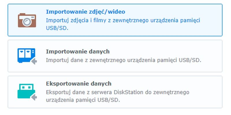

Sama aplikacja oferuje możliwość stworzenia trzech typów zadań:
  • Import zdjęć czy plików wideo z urządzenia zewnętrznego
  • Import lub eksport danych odpowiednio z i do urządzenia zewnętrznego
627023

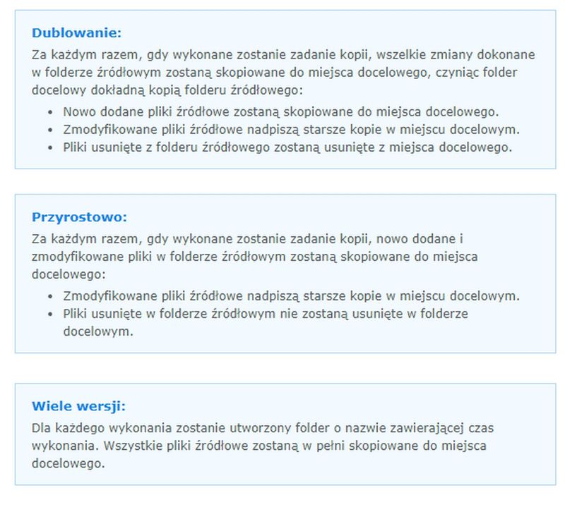

Tworzenie zadania opiera się właściwie na „przeklinaniu” kreatora, w którym wybieramy typ zadania, Kolejny krok to przypisanie nazwy, ustalenie folderu źródłowego oraz docelowego, oraz wybranie trybu kopiowania.
627025
Oczywiście istnieje również możliwość dostosowania ustawień podczas tworzenia zadania.

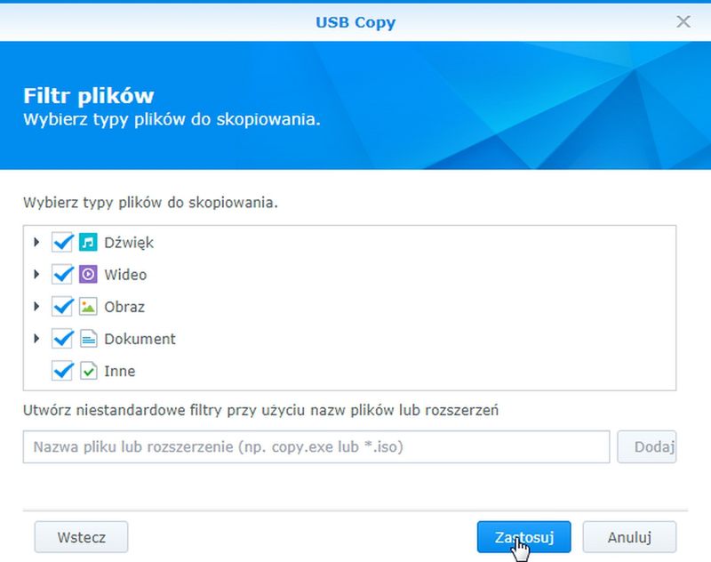

Możliwe jest także filtrowanie samych typów plików. Zastanawia mnie, do jakiego celu została stworzona oddzielnie opcja importu plików multimedialnych, skoro w przypadku „danych” możemy je również wskazać? Jedyną różnicą w tym przypadku będzie odhaczenie plików innych niż Obraz i Wideo.

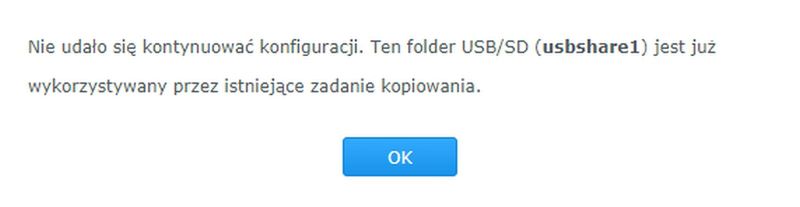

Chciałem troszkę zaszaleć i stworzyć dwa zadania – jedno kopiujące dane z NASa, a drugie odwrotnie – zastępujące pliki na urządzeniu. I tutaj napotkałem problem. Mianowicie przy próbie utworzenia drugiego zadania (nieistotne, które stworzyłem jako pierwsze) spotkałem odmowę zapisania ustawień.
627035
W pierwszej chwili pomyślałem, że może trwa właśnie kopiowanie, jednak nic takiego się nie działo. Folderu na pendrive, jak i serwerze były różne w obu zadaniach i się nie pokrywały. Kolejna próba było umieszczenie nośnika w drugim porcie USB, z myślą, iż urządzenie wykryje go jako usbshare2, jednak nic z tego – komunikat pozostał. I teraz nie wiem, czy jest to spowodowane złymi ustawieniami, które wprowadzam, czy po prostu nie da się jednocześnie wykonać jedno po drugim dwóch zadań
  • Kopii z pendrive na Synology
  • Kopii z Synology na nośnik USB
używając do tego celu tego samego nośnika zewnętrznego. Być może to jakieś niedopatrzenie z moje strony. Czy ktoś z Was próbował takiego rozwiązania? Jeżeli nie jest to możliwe, to nie ukrywam, , że zostałem tym zaskoczony.

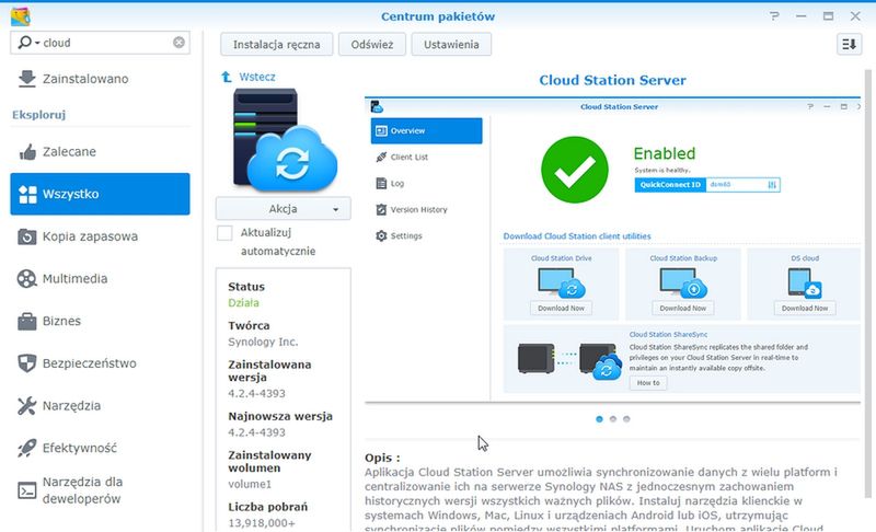

Do obsługi dwóch kolejnych aplikacji należy najpierw zainstalować poprzez DSM pakiet Synolgoy Cloud Station Server, umożliwiający synchronizacje plików z wielu platform z naszym serwerem plików.
627041

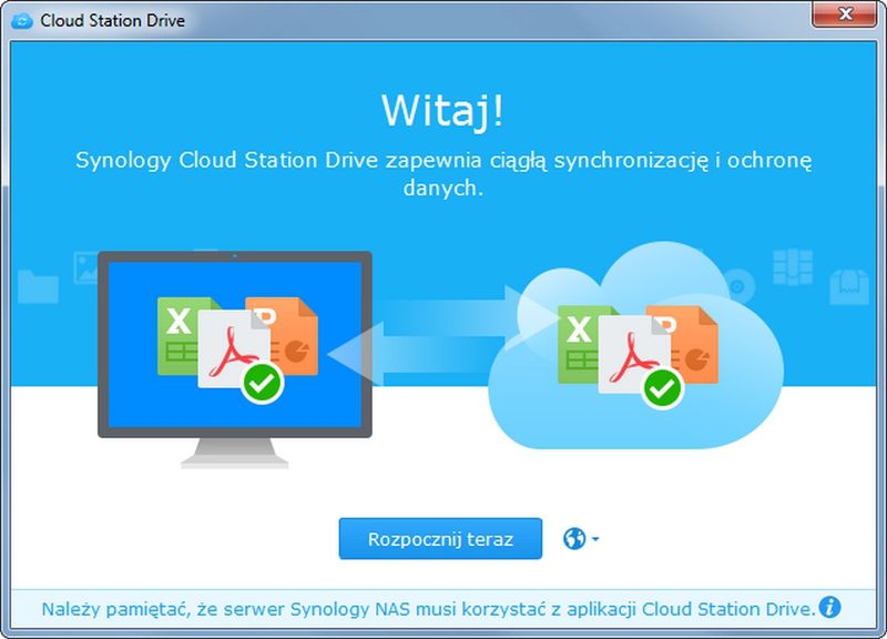

Cloud Station Drive
Cloud Station Drive możemy nazwać własnym Dropboxem, własną chmurą. Działa to identycznie do wspomnianych rozwiązań, umożliwiając synchronizację plików między centralnym serwerem, którego rolę pełni NAS, a wieloma urządzeniami końcowymi. W przypadku chęci korzystania z tego rozwiązania na komputerze końcowym instalujemy program Cloud Station Drive. Dla urządzeń mobilnych istnieje również jego odmiana – DS. Cloud.
627044
Opiszę tutaj aplikację dla systemu Windows oraz wspomnę o wersji dla systemu Android. Aplikacja na naszego Windowsa dostępna jest w polskiej wersji językowej, możliwa jest jednak zmiana języka, gdyby ktoś chciał korzystać z innej. Sama instalacja odbywa się typowo. Konfiguracja również nie jest szczególnie skomplikowana. Przeprowadzana jest bowiem jak większość rozwiązań w DSM przy pomocy kreatora, gdzie podajemy adres naszego serwera plików, login użytkownika oraz hasło.

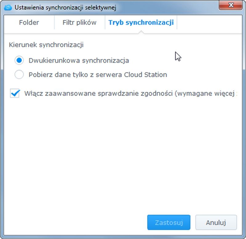

Końcowym etapem jest wskazanie folderów do synchronizacji i właściwie to kończy naszą konfigurację. Warto jednak zajrzeć do zaawansowanych ustawień,
144862
144863
627053

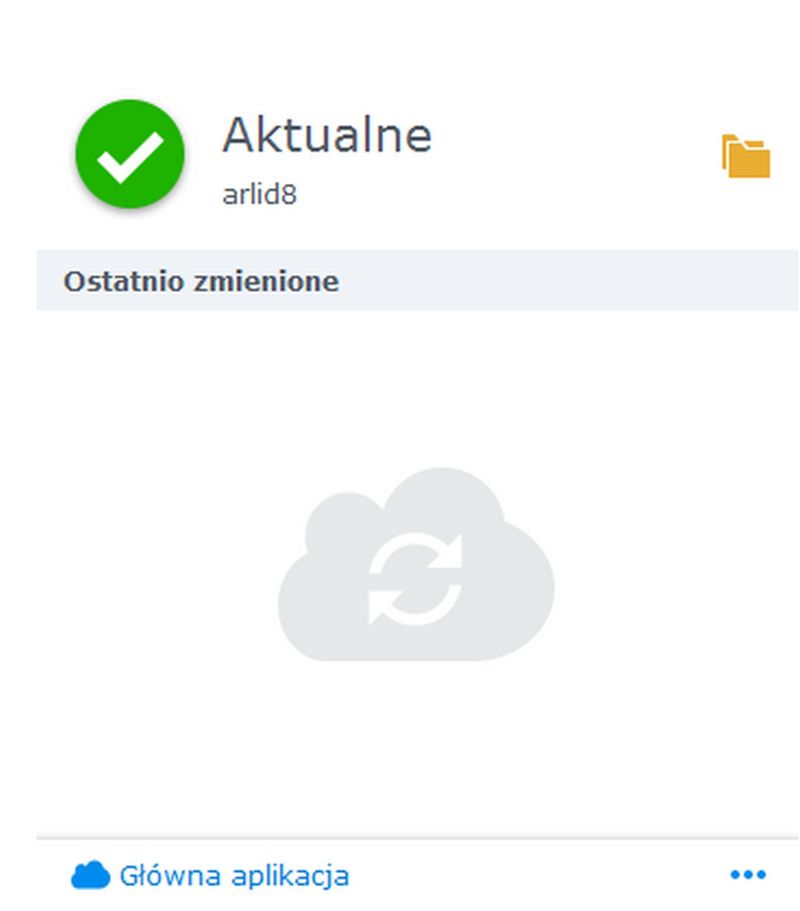

gdzie możemy wybrać tryb synchronizacji oraz wykluczyć wybrane przez nas rozszerzenia. Po zatwierdzeniu i zakończeniu pracy kreatora w zasobniku systemowym znajdziemy ikonę Cloud Station Drive, gdzie znajdziemy okno z ostatnio wprowadzonymi zmianami. Możemy z tego poziomu otworzyć samą aplikację, czy folder, który synchronizujemy.
627055

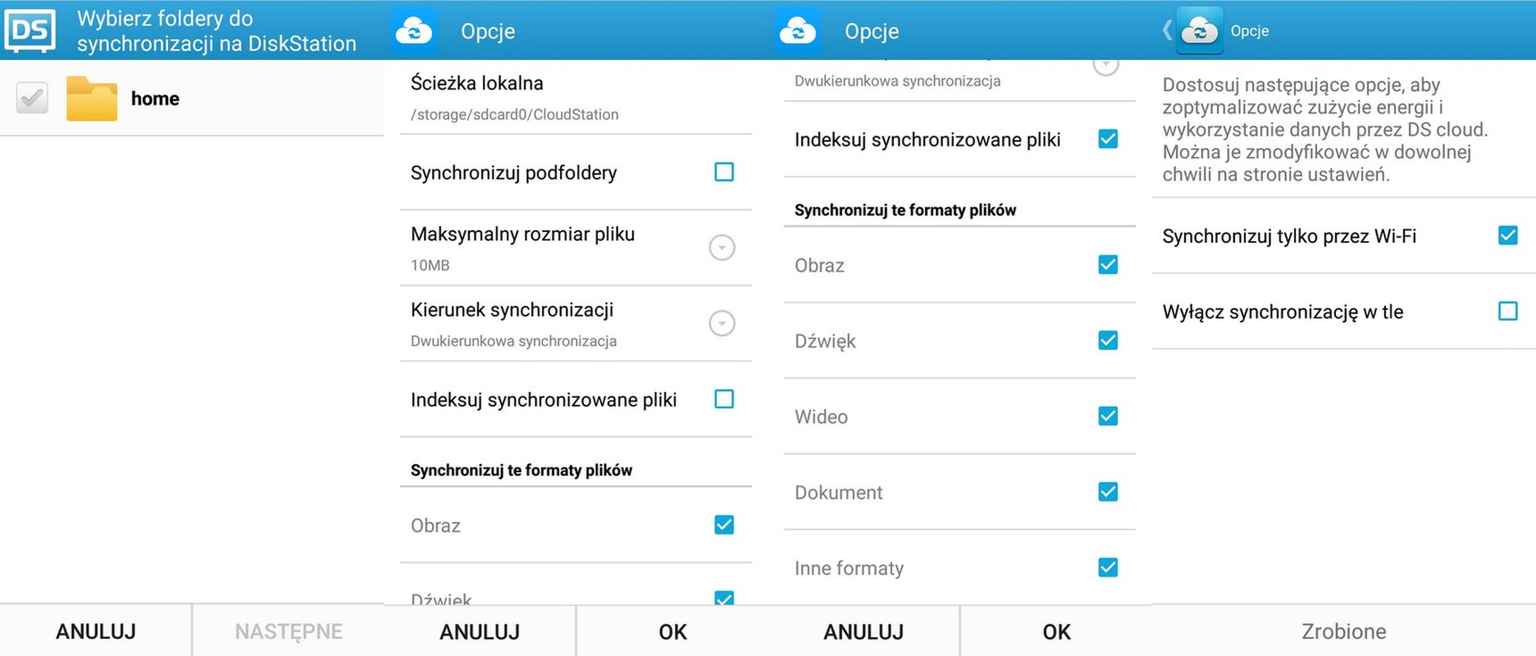

Jeśli zaś mowa o aplikacji DS. Cloud po jej uruchomieniu i zalogowaniu się wskazujemy identycznie jak w przypadku aplikacji desktopowej folder lokalny oraz zdalny i właściwie na tym kończy się konfiguracja podstawowa.
627057
Bardziej zaawansowane opcje znajdziemy już w samej aplikacji, gdzie również możemy ustawić kierunek synchronizacji, maksymalna wielkość pliku czy zaznaczyć opcję synchronizacji podfolderów. Nie zabrakło również opcji oszczędzania transferu i wyłączenia synchronizacji w tle. Jak na aplikację mobilną ustawienia są dość rozbudowane.
Samo działanie jest zaskakująco szybkie. Oczywiście w przypadku urządzeni a mobilnego jest to zależne od prędkości transferu, jednak używanie tego rozwiązania nie irytuje. Działa to bardzo płynnie, nie spotkałem się z syndromem „braku” pliku, na którejś z platform. Lokalnie synchronizacja również przebiega sprawnie, otrzymujemy powiadomienia o zmianach, które właściwie odbywają się „w locie”.

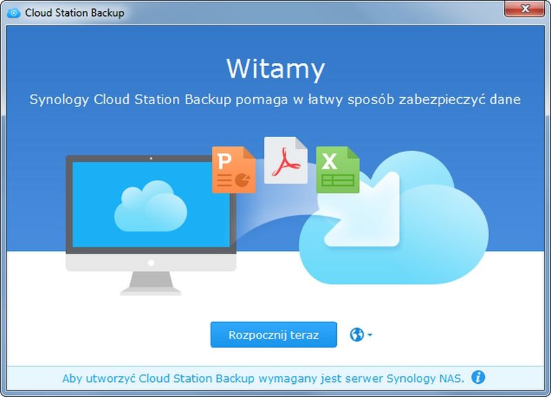

Cloud Station Backup
Cloud Station Backup umożliwia nam stworzenie kopi zapasowej plików na nasz serwer Synology. Działa podobnie do aplikacji Drive (wygląda praktycznie identycznie), z ta różnica, iż nie synchronizuje danych pomiędzy dwa lokalizacja, lecz tworzy kopię danych wskazanych przez nas folderów czy plików.
627063
Przygotowanie aplikacji do pracy również opiera się na kreatorze, gdzie wskazujemy foldery, których kopię chcemy uzyskać, dodatkowo aplikacja zabezpiecza nas przed modyfikacją naszych plików na serwerze przez osoby obce za pomocą zmiany uprawnień wskazanego folderu docelowego.

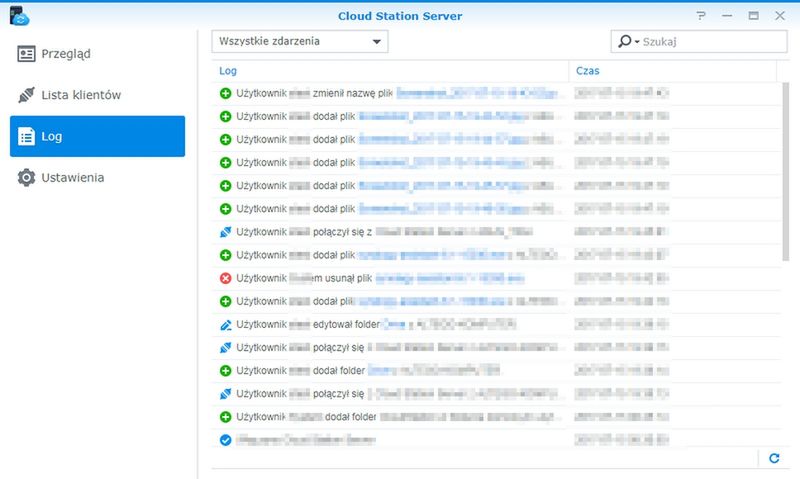

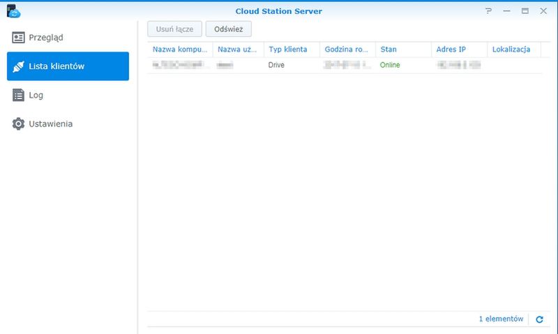

Na koniec chciałbym delikatnie wspomnieć o samym Cloud Station Server, w którym znajdziemy aktualną listę podpiętych klientów i logi z działania pakietu, dzięki którym możemy sprawnie sprawdzić co dzieje się z naszymi danymi. .

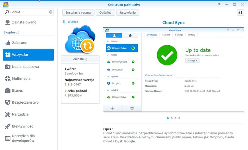

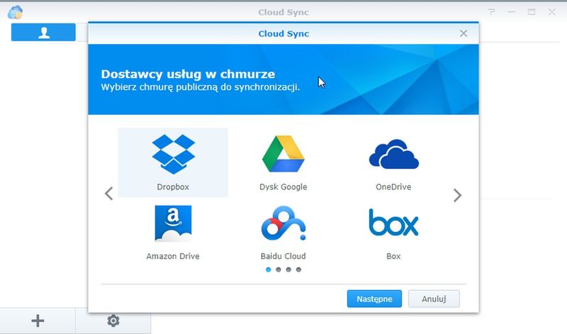

Cloud Sync
Cloud Sync pozwala nam na synchronizację wybranych przez nas folderów pomiędzy serwerem Synology a usługami chmur publicznych jak Drpopbox, Google Drive i wielu.. naprawdę wielu innych.
627078
Na początku nie mogłem uruchomić w ogóle pakietu Cloud Station. Ciągle wyświetlał błąd informujący o konieczności ponownego zalogowania do serwera. Po aktualizacji DSM problem znikł i szczerze mówiąc, nie wiem, co go powodowało. Niemniej jednak zadziałało i postanowiłem sprawdzić to w praktyce.

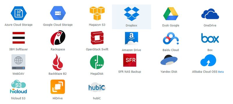

Po uruchomieniu pakietu wybieramy dostawce publicznego chmury, z którym chcemy się połączyć.
627081
Samych dostawców jest multum i z pewnością każdy znajdzie tutaj możliwość synchronizacji z posiadana przez siebie przestrzenią publiczną.

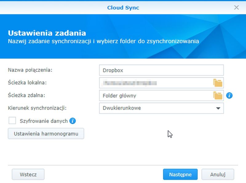

Po zalogowaniu się do naszego dostawcy i udzieleniu odpowiednich uprawnień dostępu wybieramy folder lokalny i zdalny – w przypadku wybrania opcji domyślnej „Folder główny” synchronizowane jest wszystko. Oraz kierunek synchronizacji:
  • Dwukierunkową
  • Obieranie wyłącznie zmian na zdalnych
  • Pobieranie wyłącznie zmian lokalnych
627086

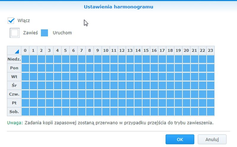

Mamy możliwość również ustawienia harmonogramu synchronizacji naszych folderów
627088
W poprzednim wpisie zostałem zapytany o możliwość zaszyfrowania przesłanych danych. Opcja taka jest dostępna. W przypadku jej zaznaczenia urządzenie szyfruje dane przesłane do chmury publicznej oraz deszyfruje je podczas pobierania. Warto tutaj wspomnieć, iż po zatwierdzeniu zadania nie można jej wyłączyć, a przesłane w ten sposób do chmury pliki będą możliwe do odszyfrowania jedynie przez Cloud Sync. Sam folder na serwerze Synology pozostanie niezaszyfrowany.

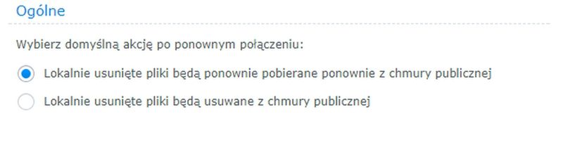

Podobnie jak w poprzednich opisanych aplikacjach i tutaj mamy możliwość filtrowania plików. Polecam zerknąć do opcji i wybrać sposób zachowania przy ponownym pobieraniu plików z chmury i wybrać, czy chcemy, aby pliki lokalnie usunięte podczas braku połączenia z siecią były ponownie pobrane z chmury, czy z niej usunięte. Osobiście preferuje opcję drugą, a domyślnie zaznaczoną opcją w moim przypadku było ponowne pobranie danych z chmury.

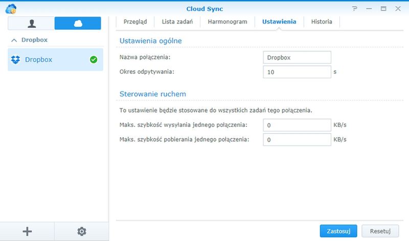

W Cloud Sync możemy ustawić także okres odpytywania o zmiany dla łącza publicznego, czy ograniczyć prędkość przesyłania podczas synchronizacji.
