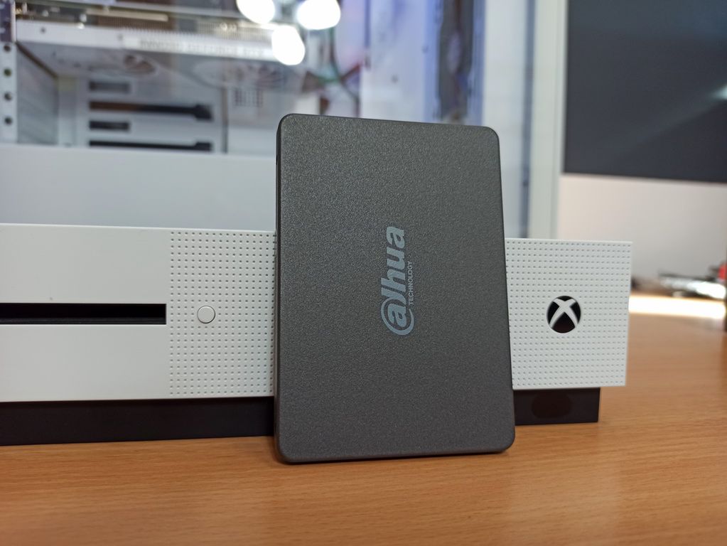

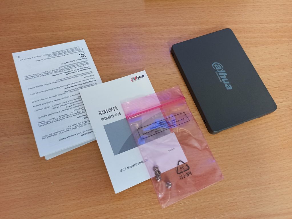

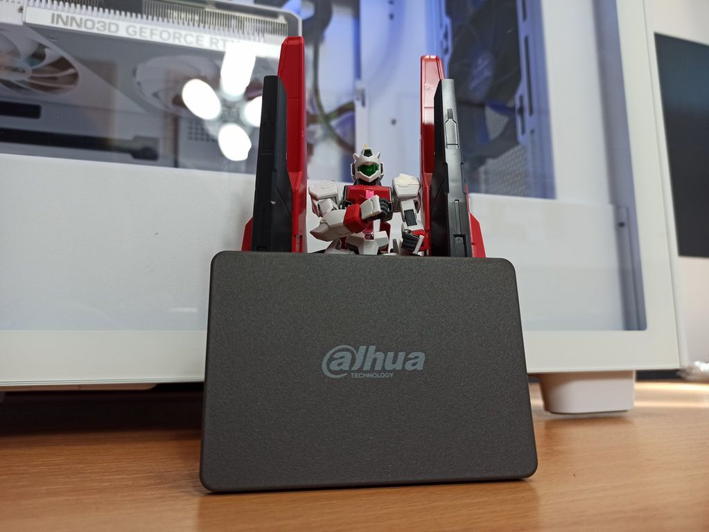

Zacznijmy od modelu SATA. C800A to prosty dysk 2.5", gdzie obudowę o grubości 7 mm wykonano z szarego tworzywa sztucznego. Pod tym względem przypomina budżetową serię Crucial BX. Ogółem nie widzę w tym problemu. Zwłaszcza, że cena za ten model oscyluje w granicach 140 zł. Warto dopisać, że w opakowaniu prócz dokumentacji otrzymujemy też cztery śrubki do przykręcenia dysku.

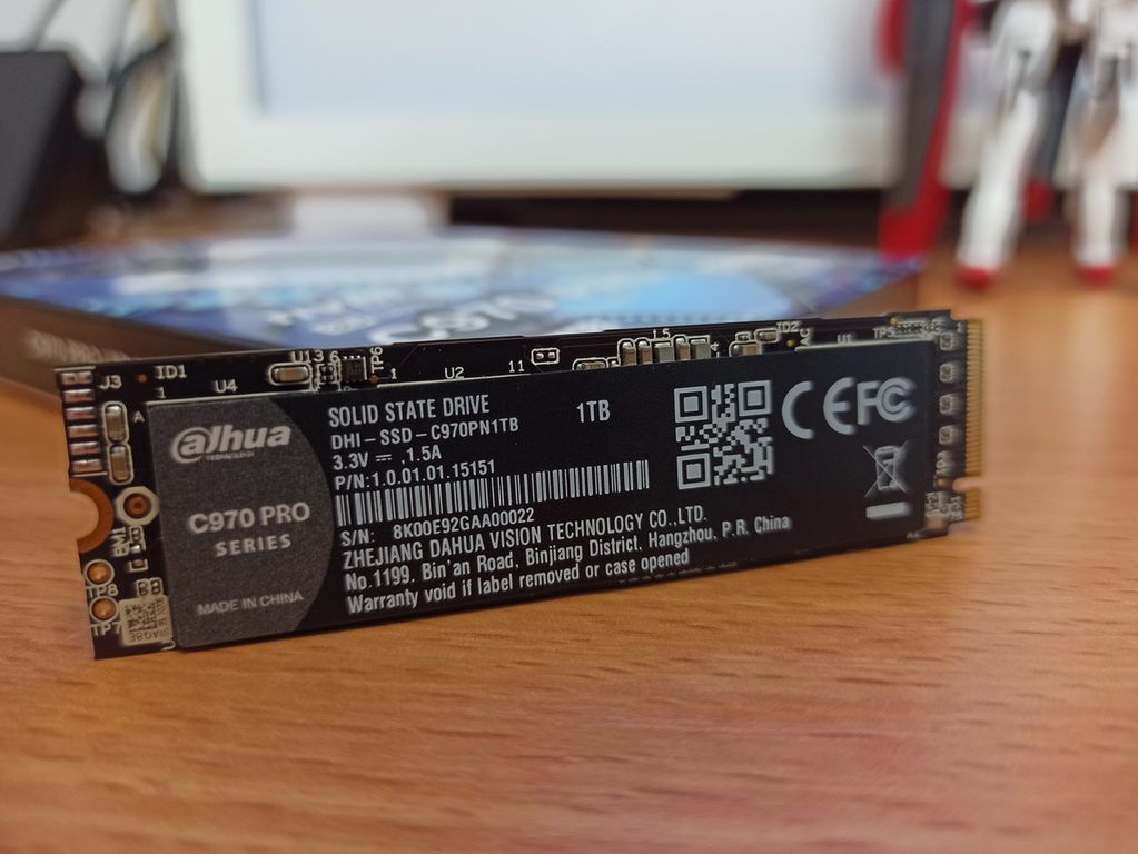

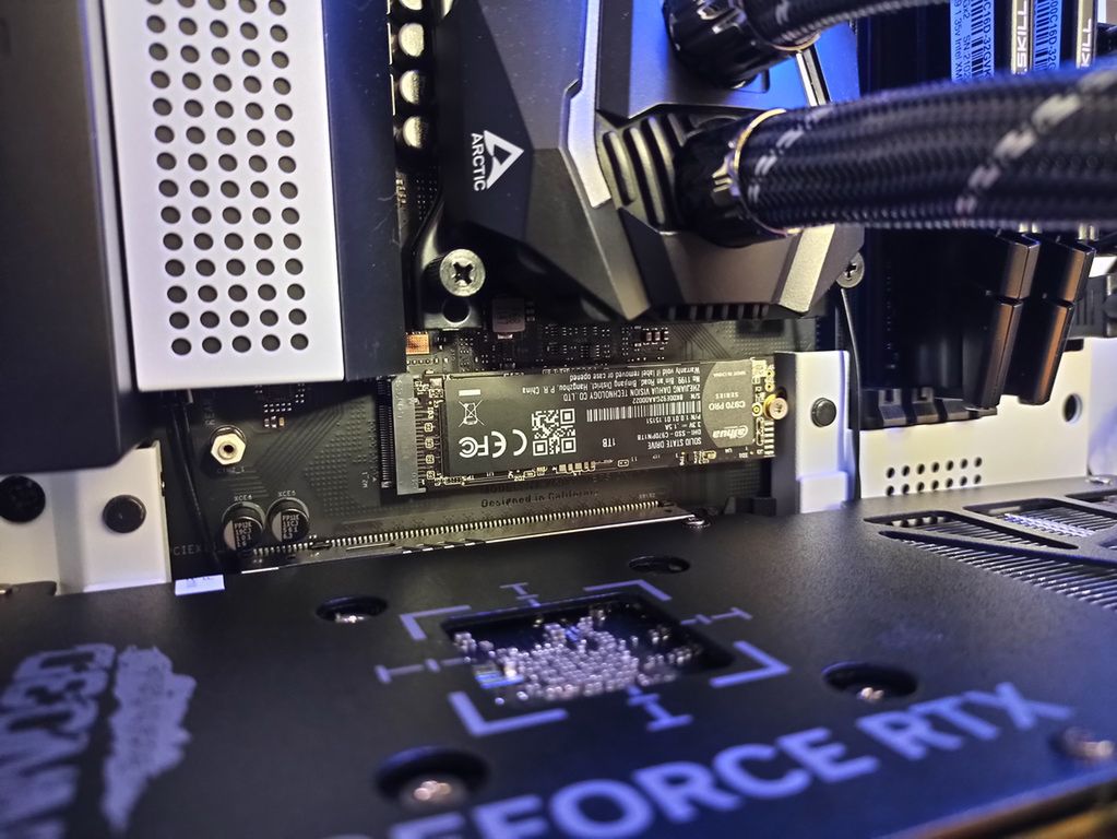

Dahua C970 PRO bazuje na kluczu 2280, a tym samym pasuje do każdej płyty głównej w komputerze stacjonarnym i notebookach. Od razu wpada oko czarny laminat oraz naklejka producenta. Na rewersie dysku zobaczymy dwie kości pamięci oraz moduł DRAM.
2416948
Dahua C970 PRO nie został wyposażony w radiator. W przypadku stacjonarnego PC nie jest to poważny problem, bo większość płyt głównych ma odpromiennik ciepła dla SSD. Natomiast, jeśli idzie o notebooki trzeba być gotowym na wysokie temperatury, bo pod obciążeniem C970 PRO potrafi się rozgrzać.

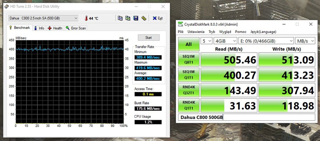

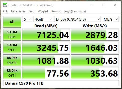

Tradycyjnie na początek CrystalDiskMark. Zacznijmy od modelu SATA. Jego możliwości pokrywają się z deklaracją producenta.
2416956
Jeśli idzie o dysk NVMe odczyt pokrywa się z tym, co reklamuje producent, ale zapisowi brakuje sporo do obiecanego parametru.

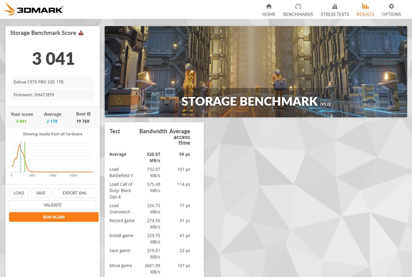

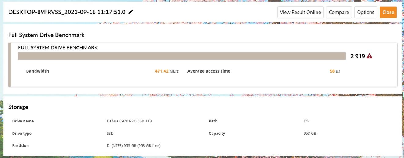

Kolejne testy wykonałem w PCMark 10 Full System Drive oraz 3DMark Storage. Oba polegają na kompleksowym „przetyraniu” dysku w typowym scenariuszu użytkowym: kopiowanie, instalowanie, operowanie na archiwach itd.
2416958
W 3DMark C800A osiągnął 656 pk, czym nie odstaje od typowych konstrukcji w jego segmencie cenowym. NVMe pochwali się wynikiem 3041 pkt. Dla porównania Corsair MP600 Core XT o pojemności 2TB uzyskał 2454 pkt. Corsair MP600GS natomiast 2745 pkt. Dahua zbliżyła się do Crucial P5 Plus o pojemności 1TB, który wykręcił 3187 punktów.
2416959
W PCMark 10 dysk SATA ma 716 pkt. C970 Pro osiągnął 2919 pkt. Dla porównania MP600 Core XT pochwali się wynikiem 2664 pk, MP600 GS 2497. C970 Pro wypada lepiej niż Kioxia Exceria Pro 2 TB (2550 pk), Patriot P400 1 TB (2800 pk), ale dużo słabiej niż Crucial P5 Plus 1TB (3300 pk).

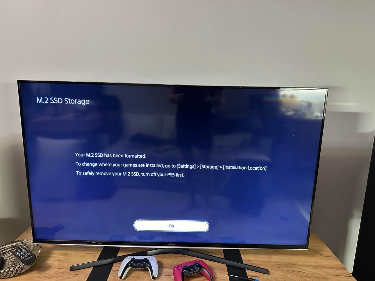

Wykonałem też jeden bonusowy test dla Dahua C970 PRO, mianowicie wsadziłem SSD do konsoli PlayStation 5. Sukces. Działa z urządzeniem Sony. Konsola wykryła prędkość 5903MB/s, co w teorii powinno zapewnić bezproblemową pracę gier.
