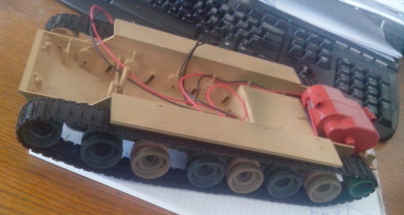

Do zdalnej komunikacji wykorzystane zostało Wifi. RPi ustawiony jest jako Access Point do którego podłączamy się telefonem, tabletem lub laptopem. Jako podwozie i napęd zostały wykorzystane części z czołgu firmy Heng Long nr 3808 dostępne w sklepach z modelami RC.

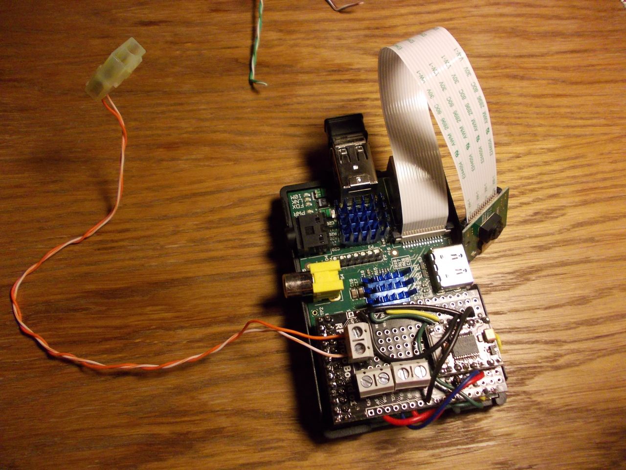

Do sterowania silnikami zazwyczaj potrzebne jest dodatkowe zasilanie, którego sama malina nie jest w stanie dostarczyć, do tego używa się sterowników silników, które oprócz samego osobnego zasilania posiada możliwość ustawienia kierunku obrotów silnika. Użyłem w tym celu dwukanałowego sterownika TB6612.

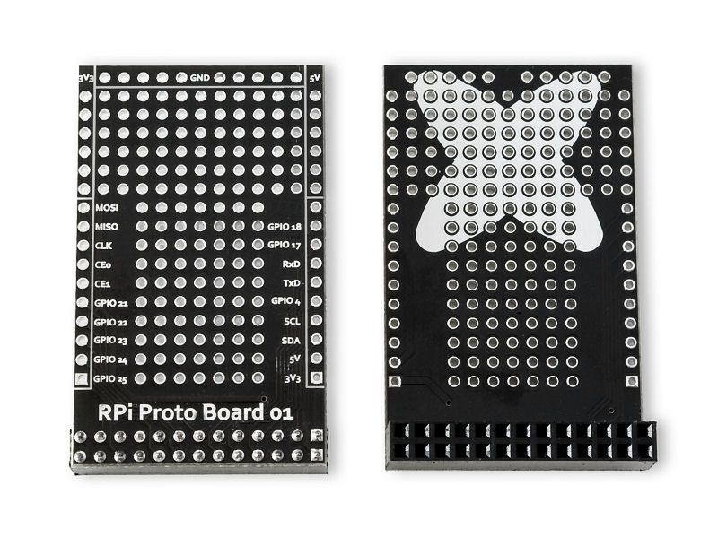

Aby zminimalizować wielkość układu i był porządek w kabelkach wykorzystałem płytkę prototypową ze złączem dla RPi

Do sterowania robotem napisałem prosty program w PHP za pomocą którego można sterować jazda robota. Obecnie nie działa to płynnie ale pracuje nad rozwiązaniem tego poprzez joystick ekranowy. W obecnej chwili testuję streaming obrazu z modułu kamery podłączonej do Raspberry Pi.
Obecny stan projektu to działająca elektronika oraz jeżdżący robot sterowany za pomocą prostej strony napisanej w php. [youtube=http://www.youtube.com/watch?v=u4Z1wC_0mTM]

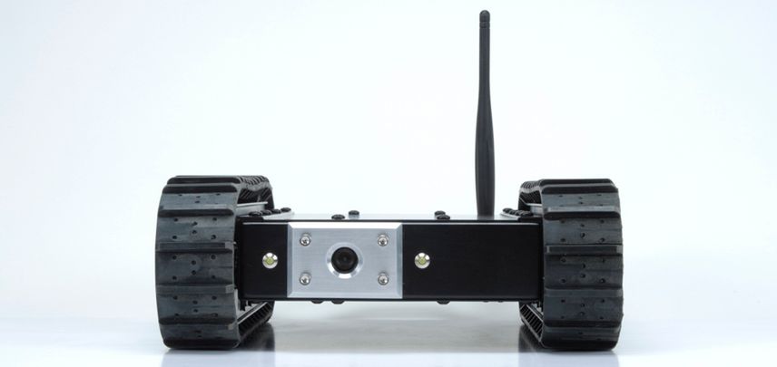

Jeśli macie jakieś pomysły co można by było jeszcze dodać do robota piszcie w komentarzach. Sam robot jest tylko prototypem. Zamierzam zbudować większego robota z wytrzymalszych materiałów na wzór zdjęcia z nagłówka.
