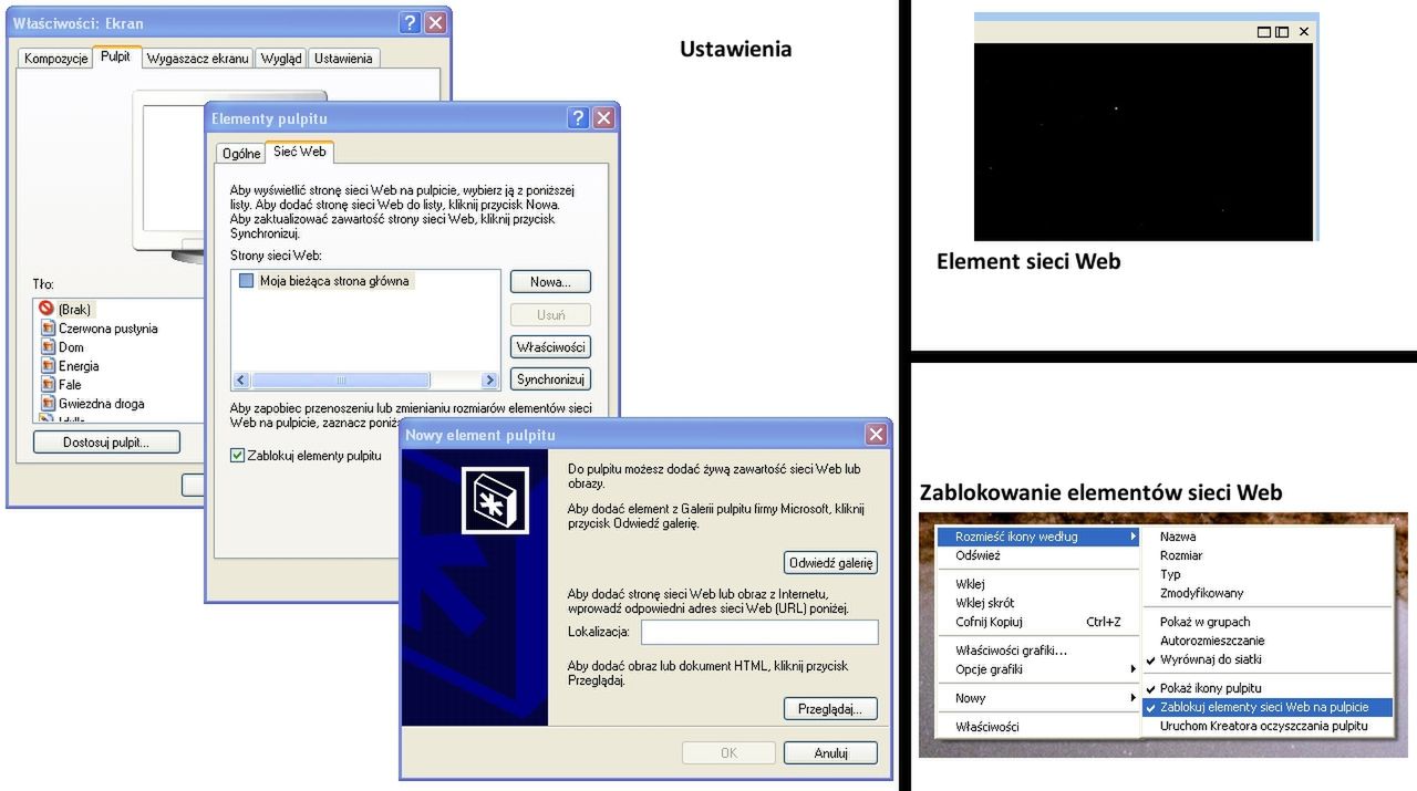

Ustawienia
Wchodzimy we właściwości ekranu > Pulpit > Dostosuj pulpit > Sieć Web. Klikamy przycisk Nowa i szukamy obrazu, który mamy ochotę zastosować. Odznaczamy opcję Zablokuj elementy pulpitu i zatwierdzamy. Po naciśnięciu OK we właściwościach ekranu pokaże nam się nowy obiekt na pulpicie.
Po najechaniu na ten obiekt przy górnej krawędzi powinny pokazać pasek z ikonami między innymi do powiększenia. Oczywiście przeciągamy nasz obiekt-tapetę za ten pasek na ekran na, którym chcemy zastosować tę tapetę i naciskamy ikonę powiększenia. Jeżeli mamy 2 monitory to jedną tapetę możemy ustawiać po prostu z menu Pulpit we właściwościach ekranu.
Jeżeli chcemy jedną tapetę na wielu ekranach to taki obiekt możemy rozciągać do woli po wszystkich ekranach.
Na koniec warto zablokować elementy sieci web abyśmy przypadkiem nie przesuwali tapety lub jej nie wyłączyli. Możemy to zrobić klikając prawym przyciskiem myszy na pulpicie i z menu Rozmieść ikony według wybieramy Zablokuj elementy sieci Web na pulpicie.
