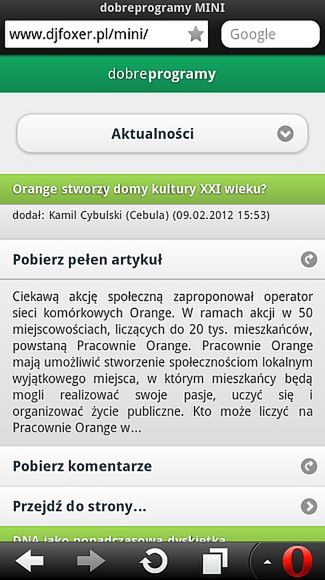

W tamtym tygodniu qbap opisał we wpisie dobreprogramy w wersji mini swoją wizję portalu w wersji mobilnej, całkiem przypadkiem zbiegło się to z moim wpisem jQuery Mobile - programowanie mobilne. Postanowiłem połączyć dość luźno te oba wpisy i stworzyć coś co mogłoby się przydać dla każdego z nas. Tak oto powstała wersja www dobrychprogramów na urządzenia przenośnie stworzona w jQuery Mobile. Jest to dużo bogatsza wersja niż m.dobreprogramy.pl.
Wersja działająca dostępna jest pod adresem: www.djfoxer.pl/mini/
Zapraszam do wyrażenia krytycznej opinii, wskazówek itp.

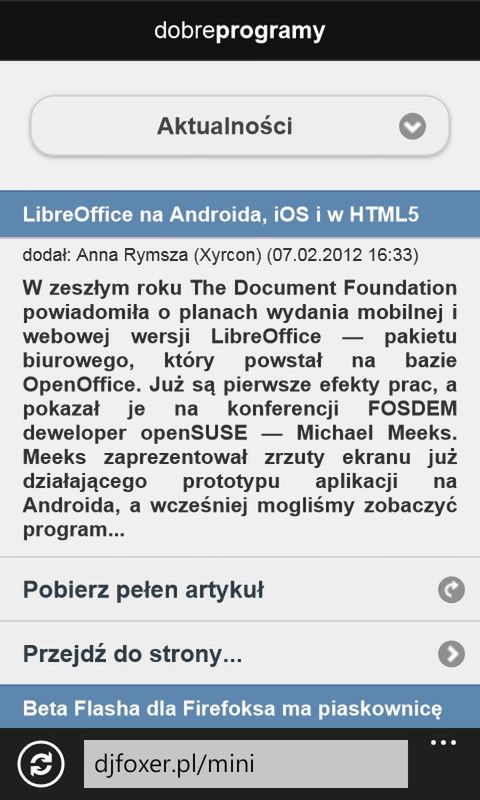

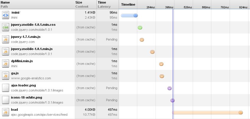

[item]możliwość przejrzenia 10 ostatnich wpisów (skróconych) z działu: Aktualności, Lab, Blog, Programy, Programy - testowe[/item] [item]malutki rozmiar strony: 2 KB (strona html) + 10 KB (lista 10 wpisów), reszta jest w cache (pobierane tylko za pierwszym razem)[/item] [item]pobranie wskazanych, PEŁNYCH TREŚCI WPISÓW z działu Aktualności (jeden pełny wpis to ok. 3 KB!)[/item] [item]bezpośredni link do każdego wpisu[/item] [item]działa na większości mobilnych przeglądarek, sprawdzane na : Internet Explorer 9 (WP7), Opera Mobile 11.5 (Emulator for Windows), Fennec 4.0.1 (Windows)[/item] [item]uniwersalny interface z jQuery Mobile[/item][/list]
Opis

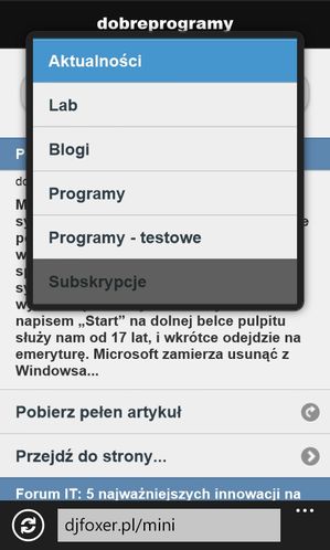

Strona jest prosta i bardzo mała. Na górze umieściłem combobox, z którego można wybrać, który dział chcemy załadować: Aktualności, Lab, Blog, Programy, Programy - testowe (domyślnie ładowane są Aktualności). W danym momencie, jeśli raz wczytamy dział jest on zapamiętywany na czas "sesji", podobnie pełne artykuły z Aktualności (jest to jedna strona więc dane trzymane są w JavaScripcie, narazie nie w ciasteczkach).
Dzięki stworzeniu strony w jQuery Mobile, jest ona mała, przystosowana do działania na urządzeniach mobilnych i całkiem ładna ;) Jeśli przeglądarka wspiera cache (czyli większość mobilnych), wejście na stronę i pobranie 10 Aktualności w wersji skróconej to ok. 12 KB. Pobrany, pełny wpis na życzenie, to ok. 3KB. Nie jest to dużo i można zaoszczędzić na łączu.

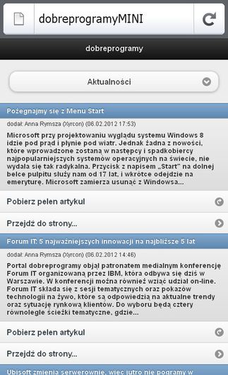

Update 1 (v. 0.1.0.1, 07.02.2012)
Zmiany jakie dodałem dzięki Waszemu zaangażowaniu :)
- nie będzie już ucinać napisu "dobreprogramy" w nagłówku
- "dobre" "programy" zyskał nowy image ;)
- wyjustowanie tekstu

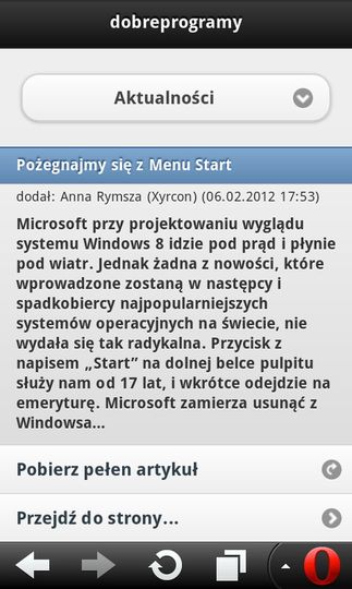

Sprawdziłem też wyświetlanie na Operze Mini (6.5 i 4.2)
"Otwieranie" nowego okna, po wybraniu z menu, jest spowodowane tym, iż wysokość okna przglądarki www jest za mała. jQuery Mobile, w takim przypadku, daje tło, aby opcje wyboru były bardziej widoczne. Można to zaobserwować, też na "dużych" przeglądarkach, zmniejszając okno.
Jeśli chodzi o Amazon Kindle ,to problem jest pewnie w interpretacji w znaczniku "a" z atrybutem "target=' _blank' ". Coś pokombinuje, aby znaleźć złoty środek, bo lepiej jak okno z odnośnikiem do artykułu na dobreprogramy.pl otwiera się w nowym oknie.

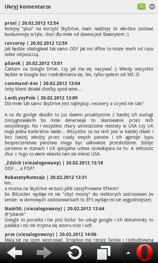

Wrzuciłem na serwer nową wersje, całkiem sporo zmian (m.in komentarze):
- pobieranie pełnych treści dla Aktualności, Labu i Blogów
- pobieranie komentarzy dla Aktualności, Labu i Blogów

- poprawiono wyświetlanie komentarzy
- dodano zmaczniki nowej linii dla wpisów i komentarzy

- wyrzucenie api googla do wstępnego ściągania rssów
- pobieranie z labu "specjalnych" recenzji
- zmniejszenie ilości pobieranych danych
