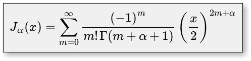

Zapiszmy coś bardziej złożonego:
 \[ \int \frac{d\theta}{1+\theta^2} = \tan^{-1}\theta+C \]

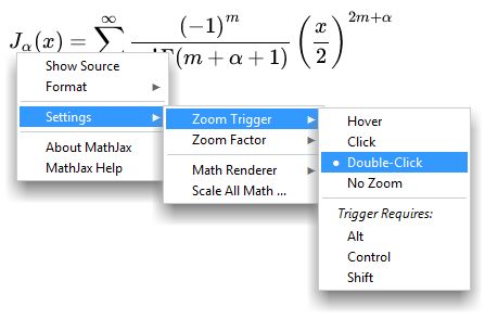

Na końcu pliku znajduje się link do tej notatki wygenerowanej przez org-mode. Kliknij prawym przyciskiem myszy na wzór, a rozwinie się menu kontekstowe z szeregiem dodatkowych opcji.
382019
Z poziomu tego menu możemy m.in. zmieniać rozmiar wyświetlanego wzoru, wyświetlić kod źródłowy wzoru w postaci LaTeX/MathML lub ustawić, aby po podwójnym kliknięciu wyrażenie zostało powiększone.
382021
