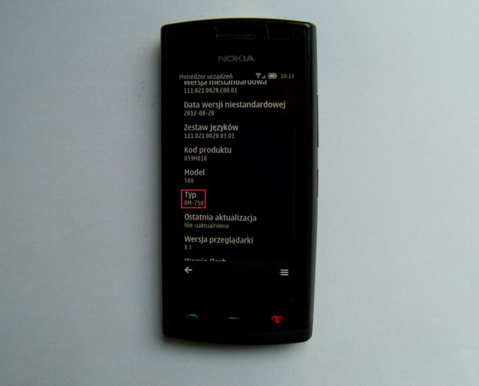

Ale jest też druga metoda. Wpisujemy kod *#0000# w telefonie, wtedy wyskoczy nam Menedżer urządzeń, i tam szukamy RM'a. W Belle można przejść tam przez np. Ustawienia ale kod to kod i koniec kropka. Tylko to nie zawsze jest dobre, bo czasem wgrywa się softy innych telefonów do innych. Przykład: Soft SonyEricsson W800i wgrany do K750i (tak wiem, to SE, ale z Nokią też się tak robi).
457459
Kliknij na zdjęcie by je powiększyć.
Jak widać, mój RM, to RM-750. I taki soft właśnie pobieramy, ale gdzie i jak? Czytaj dalej.

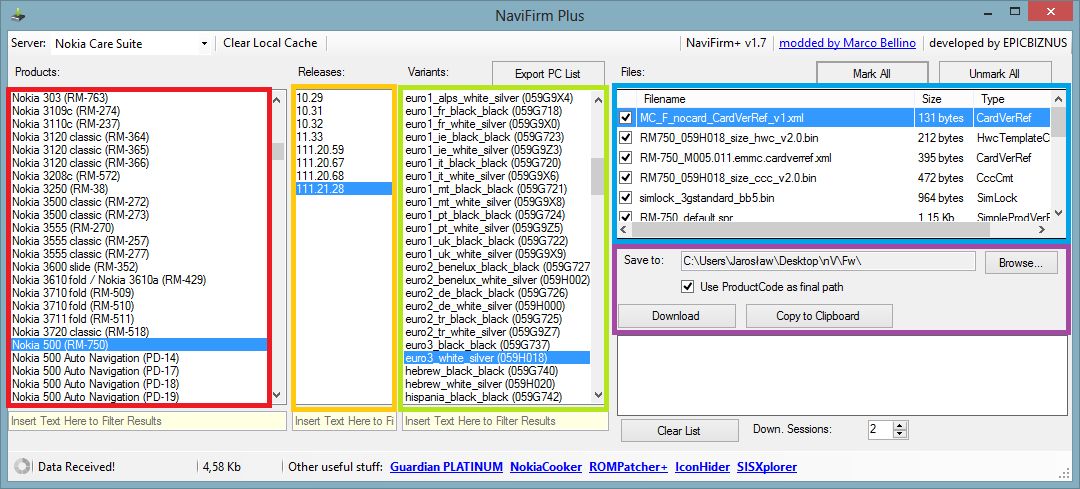

Pobieramy ten program: NaviFirm+ 1.7 - pobieramy Dzięki niemu mamy dostęp do bazy Symbiana. Instalujemy, uruchamiamy, i mamy okienko jak poniżej pokazałem.
457465
  • Z czerwonego okienka wybieramy nasz model, możecie zapytać "Po co sprawdzać RM, skoro model wystarczy?" Otóż zobacz trochę wyżej - model 3120 ma kilka wersji RM, dlatego trzeba sprawdzić numer produktu.
  • Z pomarańczowego wybieramy interesującą nas wersję, ta najbardziej na dole, jest najnowsza.
  • Z zielonego wybieramy "Euro 3", jest to Polska wersja językowa, inne Euro/Coś tam; to inne języki. Jeżeli nie ma "Euro 3", oznacza to, że ta wersja systemu Symbian nie posiada Polskiego. Istnieją więc dwie możliwości: 1. Pobierasz starszą wersję, 2. Pobierasz i starą i nową, i ze starej wycinasz język i wrzucasz go do nowej wersji.
  • Z niebieskiego okienka zaznaczamy (najlepiej) wszystko - przycisk "Mark All"
  • Fioletowe to zaś miejsce docelowe pobranego materiału oraz magiczny przycisk "Download".
Wszystko jasne? Skoro tak, to czekamy, aż Symbian się pobierze i wtedy go instalujemy...

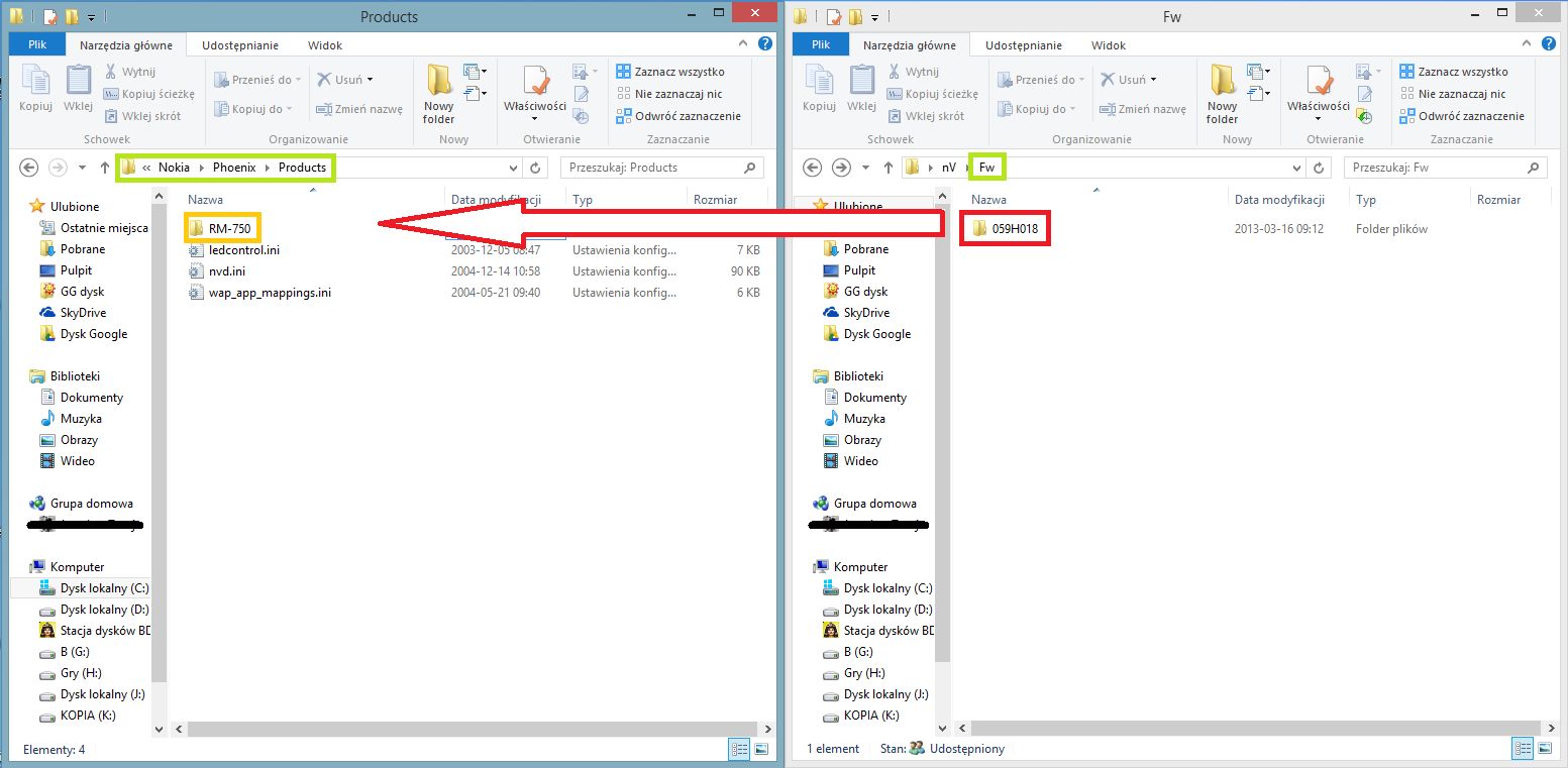

457472
  • Wchodzimy w odpowiednie foldery (kolor zielony)
  • Folder (czerwony) kopiujemy do folderu "Products"
  • "059H018" (czerwony) zmieniamy na "RM-750" (pomarańczowy), oczywiście Wy robicie to na swój RM
Trudne, co?

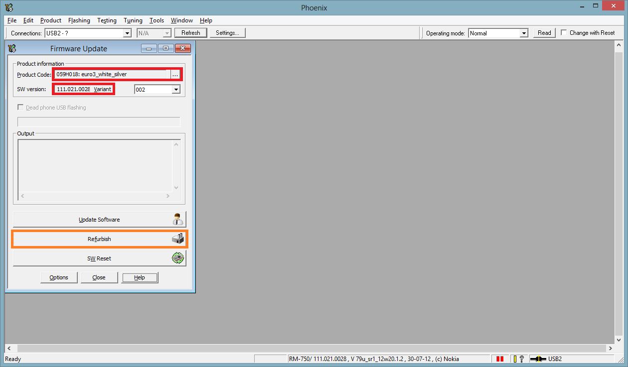

Uruchamiamy "Phoenixa" jako Administrator, mając podpięty telefon w trybie Suite.
102119
102120
  • Pierwszy screen przedstawia program, a w nim wybieramy port USB gdzie jest podłączony telefon.
  • Drugi screen nakazuje nam zrobić "Scan" by program wykrył jaki telefon teraz obsługuje.
102121
102122
  • Na trzecim screenie widzimy, że program wykrył naszą Nokię.
  • Na czwartym screenie wchodzimy w okienko flash'owania.
457485
Zaś piąty zrzut... Czerwone obramowanie zaznacza informacje na temat softu, który chcemy wgrać. Jeżeli WSZYSTKO się zgadza, klikamy "Refurbish" - pomarańczowy.
UWAGA! Nie ponoszę odpowiedzialności za uszkodzony sprzęt! Klikając przycisk nadpisujesz cały software obecnie wgrany. Tracisz SMS'y, zdjęcia, następuje pełen format telefonu! Zrób kopię wcześniej! Jeżeli uwalisz telefon, a może tak się stać przypadkiem, możesz mi go odesłać, wtedy ja go naprawię (nie za darmo), albo naprawić samemu - zrobić wszystko od nowa lecz w trybie "Dead phone USB flashing" - nie raz uwaliłem swoją Nokię 500 ;)
Jeżeli wszystko się udało, telefon ponownie się uruchomi :) Może być na ekranie "Wait", "Czekaj", "Loading". Jeżeli do max. 5 minut to nie znika, wyciągnij baterię, włóż ją, i uruchom ponownie telefon.
