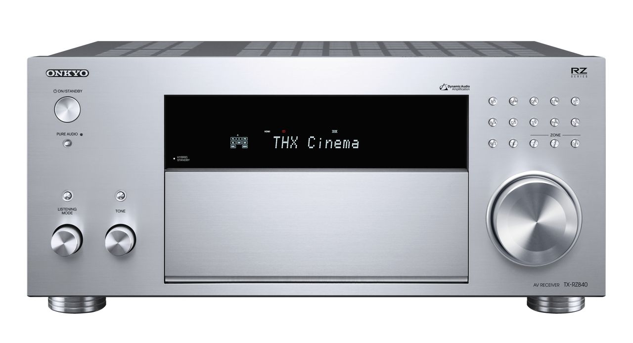

Z amplitunerami kina domowego jest już klasycznie. Czyli zwykle im drożej tym lepiej. Podstawowe modele wielokanałowych amplitunerów znanych marek, takich jak Denon, Pioneer, czy Yamaha, kosztują poniżej półtora tysiąca, ale nie będą zachwycające. Nie chodzi tylko o dźwięk, ale i o zapas mocy - tak potrzebnej w kinie domowym żeby "napędzić" głośniki podczas bardziej efektownych scen.
Tu mały protip: moc podawana przez producentów to maksymalna wartość dla jednego kanału, zwykle przy bardzo wysokim poziomie zniekształceń. Inaczej mówiąc, często ma niewiele wspólnego z rzeczywistością. Dlatego warto porównywać też maksymalny pobór prądu urządzenia - daje on wyobrażenie jakie są jego całościowe możliwości.
Za nieco ponad dwa tysiące kupimy już amplituner, który świetnie zagra w kinie (np. Onkyo TX‑NR686) i będzie naszpikowany wszelkimi nowinkami technicznymi, włącznie z Dolby Atmos i DTS: X. Podłączymy do niego co prawda "tylko" maksymalnie 7 głośników i 2 subwoofery, ale na początek to w zupełności wystarczy. Nawiasem mówiąc, Onkyo (i bliźniaczy Pioneer) to ogólnie sprzęt warty polecenia - świetnie grający w kinie i bardzo dobrze w stereo.
Wszystkomające Onkyo TX-RZ840 za jedyne ~5 tys. zł (zdjęcie: Onkyo)

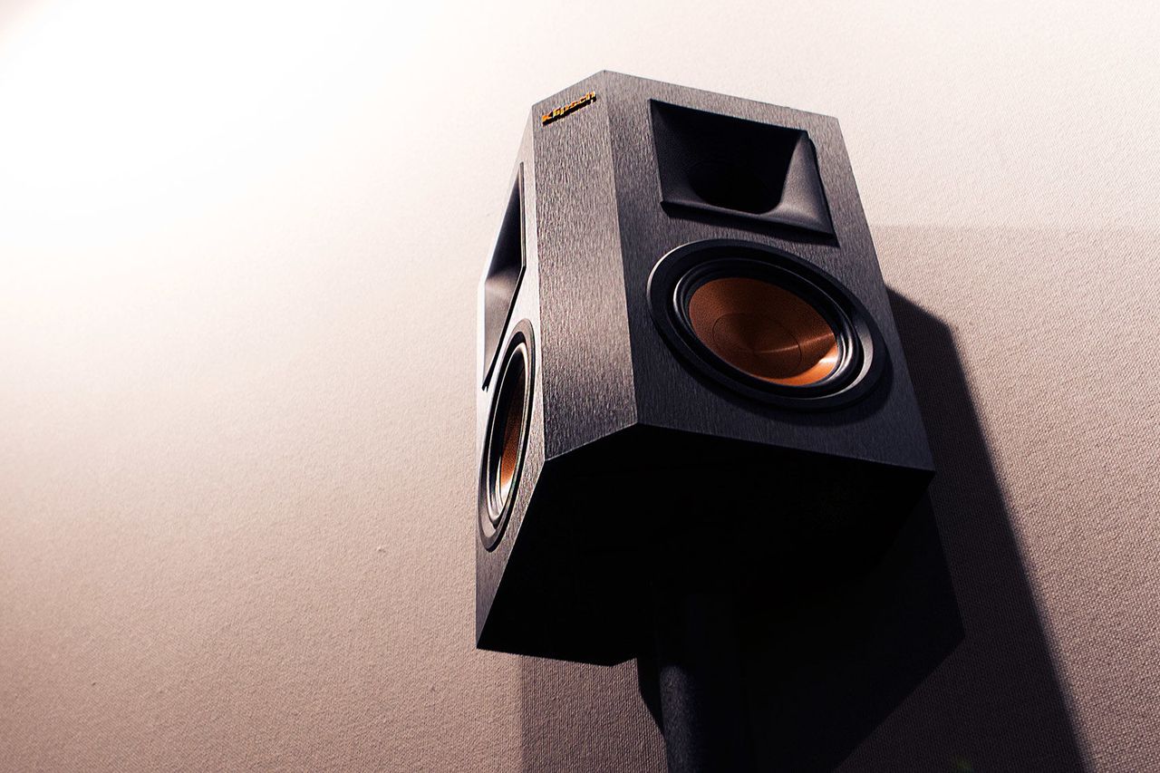

Znacznie ważniejsza jest jednak konstrukcja surroundów. Osobiście uważam, że głośniki satelitarne w kinie domowym powinny być dipolowe lub bipolarne, czyli inaczej mówiąc emitować dźwięk nie bezpośrednio na słuchacza, ale tenże dźwięk rozpraszać. Takie konstrukcje można rozpoznać po kształcie, który w przekroju poprzecznym jest nie kwadratowy lub prostokątny, ale trójkątny lub w formie trapezu równoramiennego. Skąd to się bierze? Otóż dla uzyskania efektu przestrzenności dźwięku ważne jest aby nie dało się zlokalizować źródła jego emisji. Ma on "opływać nasze głowy".
Konstrukcja głośnika bipolarnego na przykładzie firmy Klipsch (zdjęcie: Klipsch)
To wyklucza zastosowanie konwencjonalnych konstrukcji w roli głośników efektowych, ponieważ siłą rzeczy będą one skierowane wprost na uszy słuchaczy, a co za tym idzie będą niweczyć cały efekt, który chcemy uzyskać. Niestety wielu producentów idzie na skróty i oferuje klasyczne kolumny podstawkowe jako głośniki surround. Szczególnie w marketowych zestawach 5.1... Tego typu głośniki można ewentualnie stosować w systemach z większą liczbą głośników (7.1, 9.1) i przy większych pomieszczeniach - wówczas zjawisko tzw. "dźwiękowych hot spotów" jest nieco mniej uciążliwe, co nie oznacza, że nie występuje.

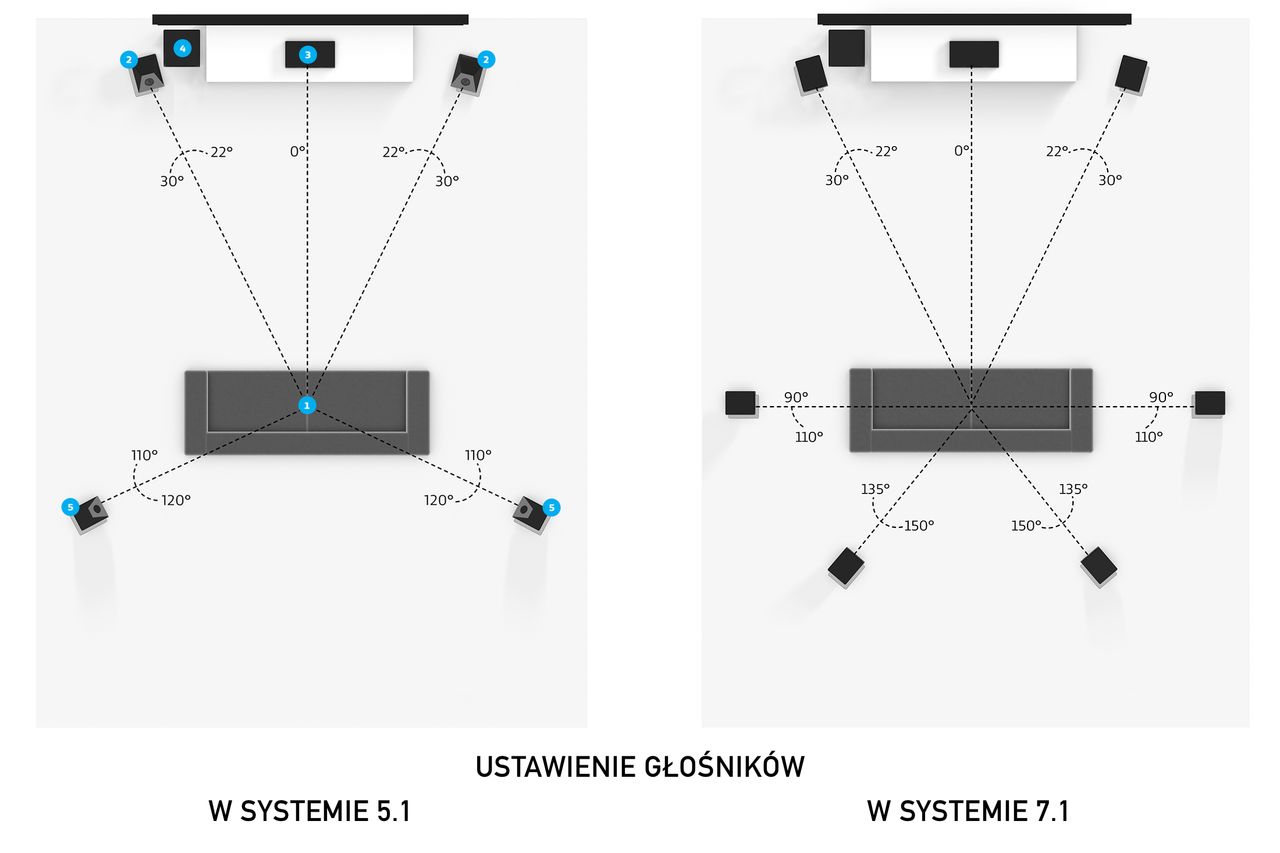

Instalacja i podłączenie
Zanim jednak pobiegniecie do sklepu składać zamówienie, zweryfikujcie czy macie warunki żeby całość odpowiednio rozstawić i zainstalować. Żeby wytworzyć wrażenie przestrzenności dźwięku, głośniki potrzebują pewnej przestrzeni. Dotyczy to szczególnie głośników surround (patrz część: sam byłem lamerem ;). Nie powinny znajdować się bezpośrednio przy uszach słuchaczy, ale w odległości 1,5‑2 metrów.
Często już weryfikacja tej kwestii decyduje czy da się zainstalować zestaw 7.1, czy "tylko" 5.1. Jeżeli nie zmieścicie wszystkich głośników - nie przejmujcie się, 5.1 też wytworzy efekt. Głośniki powinny zostać ustawione według poniższych schematów. Zwróćcie uwagę, że położenie satelit w systemie 7.1 i 5.1 zasadniczo się różni - co jest istotne jeżeli będziecie prowadzić kable w ścianie.
Schemat rozstawienia głośników w systemie 5.1 i 7.1 (źródło: Dolby)
Kolejna sprawa to ich wysokość - tutaj jest spory chaos jeżeli chodzi o wytyczne. Przykładowo w instrukcji do mojego amplitunera Onkyo jest mowa aby głośniki surround były ustawione na wysokości 80 cm od podłogi. Dla odmiany wytyczne Definitive, producenta moich głośników to... 180 cm od podłogi. Dolby mówi ogólnie żeby "znajdowały się ponad uszami słuchacza". Z kolei wytyczne THX to min. 2 stopy (60 cm) ponad uszami słuchacza.
W moim przypadku, metodą prób i błędów, głośniki surround znalazły się ostatecznie na wysokości 140 cm, czyli na poziomie zalecanym przez THX (uszy słuchacza znajdują się zwykle na wysokości ok. 80 cm). Z początku wydawało mi się, że to trochę dziwaczne wizualnie, ale dziś zainstalowałbym je chyba nawet jeszcze odrobinę wyżej.
Z pozostałymi głośnikami jest już prościej. Kolumny frontowe instalujemy w promieniu 22‑33 stopni od osi pokoju/ekranu i - ważne! - kierujemy je w stronę słuchacza/y. Brak kierunkowego ustawienia to najczęstszy błąd z jakim się spotykam oglądając instalacje u znajomych. W efekcie dźwięk "przepływa" po bokach zamiast docierać tam gdzie trzeba. Kolumny te powinny być ponadto nieco odsunięte od ściany (a już bezwzględnie jeżeli mają z tyłu tubę bass reflex), aby znajdować się dokładnie w tej samej odległości od słuchacza, co głośnik centralny.

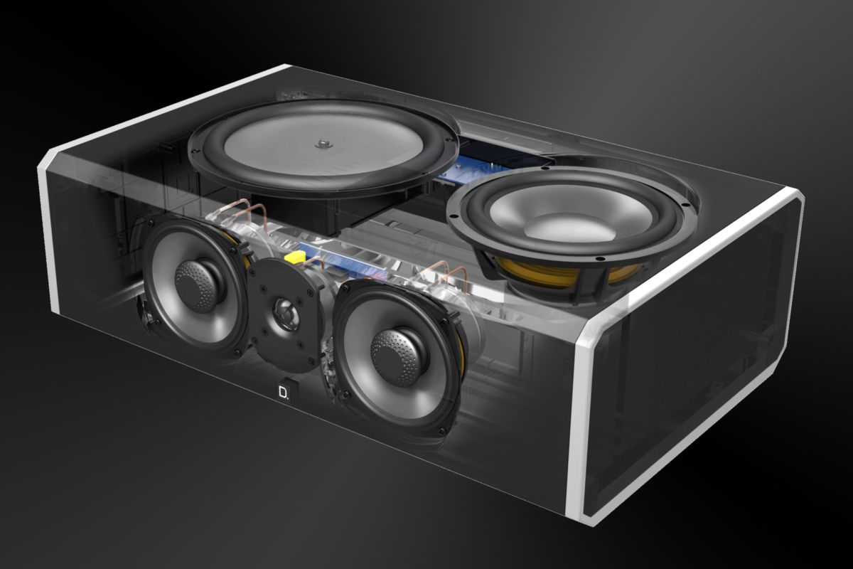

Topowe konstrukcje głośników centralnych są bardzo zaawansowane (zdjęcie: Definitive)
Głośnik centralny powinien zostać z kolei umieszczony - jak sama nazwa wskazuje - centralnie i możliwie blisko ekranu, najlepiej bezpośrednio pod nim. Tego typu głośniki są ustawiane poziomo.

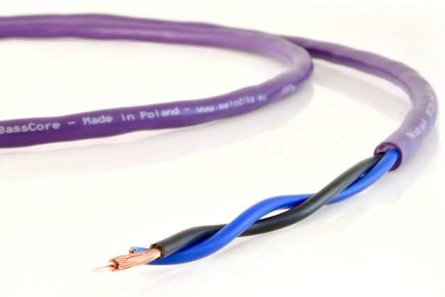

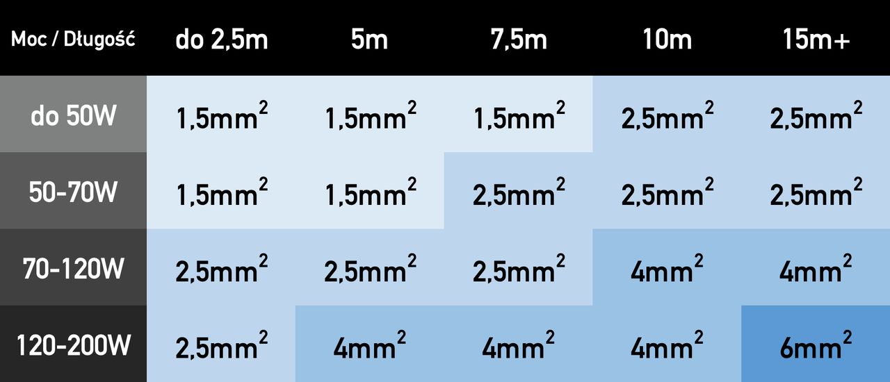

Skoro już jesteśmy przy okablowaniu. Nie należę do wyznawców kultu cudownych kabli za worki monet, które w magiczny sposób poprawiają dźwięk. Niemniej jednak nie jest to coś na czym powinniście też oszczędzać. Z całą pewnością najtańsze kable głośnikowe (np. z marketu budowlanego) to nie jest dobry pomysł. Zdarza się, że nie są nawet wykonane z miedzi, ale np. z pokrytego miedzią aluminium (miedziowane). Trzeba też pamiętać o przekrojach kabli, a nawet ich odmianach (subwoofery wymagają często specjalnego okablowania).
Zalecane przekroje przewodów głośnikowych (dane za sklep.rms.pl)
Zalecany przekrój przewodów głośnikowych zależy od impedancji i mocy głośników, oraz długości przewodu. Generalnie im te wartości są większe, tym grubszy przewód trzeba zastosować. Uproszczone wytyczne obrazuje powyższa tabelka (szczegółowe i bardziej precyzyjne wyliczenia dla dociekliwych można znaleźć tu albo tu).
Jeżeli chcecie zaoszczędzić, można kupić nieco lepszy kabel do głośników frontowych, a do głośników efektowych poprowadzić coś tańszego. Oby tylko rozbieżność jakościowa pomiędzy nimi nie była zbyt wielka. Przewody do głośników można ukryć w ścianach, w takim przypadku warto jednak poprowadzić je w tzw. peszlu (rura karbowana) żeby w przypadku ewentualnego uszkodzenia dało się je wymienić. Jeżeli nie da się wykonać tak głębokich bruzd to przynajmniej niech sam kabel ma odpowiednią powłokę ochronną. Kable powinny mieć tę samą długość do każdej pary głośników.
W moim przypadku, głośniki frontowe i centralny podłączone są kablami Melodika Purple Rain MDC2400 (4,0 mm2), zaś satelity tańszymi, ale też dobrymi kablami Cordial CLS 225 (2,5 mm2). Osobną sprawą jest subwoofer, który wymaga specjalnego kabla - ja zastosowałem Melodikę MDC1110.
Kabel głośnikowy Melodika Purple Rain
